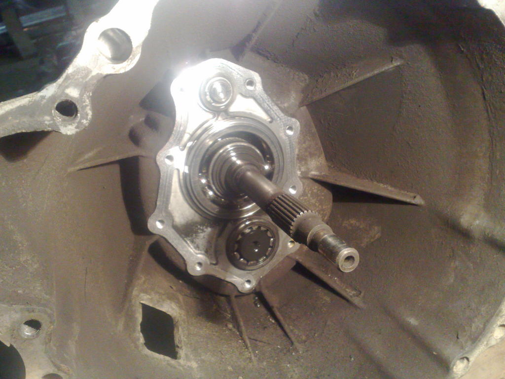

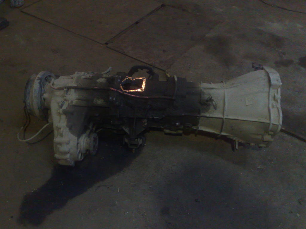

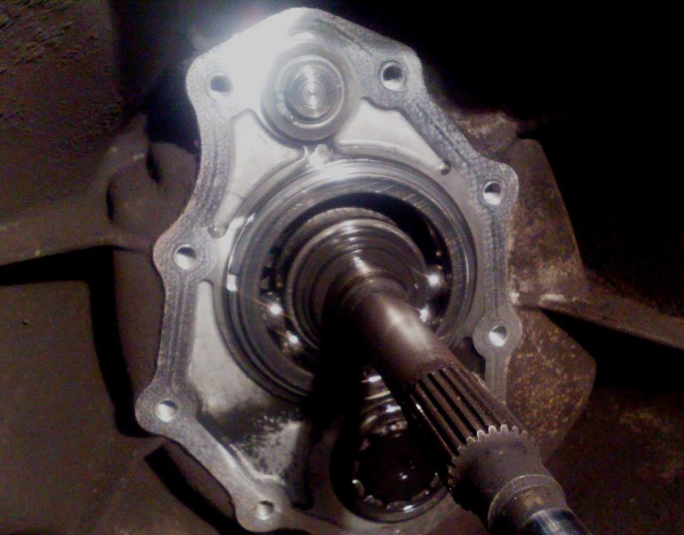

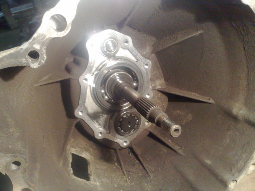

dulceanu ionel Postat Septembrie 19, 2011 Autor Partajează Postat Septembrie 19, 2011 (editat) Re: Cutie viteza,viteza 3 si 5 huruit mare Am reusit sa dau cutia jos singur:ha: si am inceput s-o desfac .Rulmentul de la trenul mobil(cel mare)prin care iese axul care vine in ambreiaj era distrus,practic nu mai avea camasa aia dintre bile.Urmeaza sa schimb toti rulmentii de la trenul fix si cel mobil la care am acces pt ca pe uni nu stiu daca am sa pot sa-i scot(cei intermediari de la jumatate.Acuma sunt in cautare de rulmenti Editat Septembrie 19, 2011 de Astral Fiecare zi trebuie trăită ca și cum ar fi ultima.. Off-road Alyon Team Link spre comentariu Distribuie pe alte site-uri Alte opțiuni partajare...
dulceanu ionel Postat Octombrie 11, 2011 Autor Partajează Postat Octombrie 11, 2011 Re: Cutie viteza,viteza 3 si 5 huruit mare Am desfacut cutia si am schimbat rulmentii principali.Montajul cred ca l-am facut corect pentru ca nu mi-au ramas piese si suruburi:ha:.Am schimbat cu ocazia asta volanta,rulmentul de presiune si bucsa din capatul arborelui care era uzata la jumatate.Daca intereseaza pe coduri sau cote le-am pastrat ambalajele.Cutia acuma merge super:banana. Fiecare zi trebuie trăită ca și cum ar fi ultima.. Off-road Alyon Team Link spre comentariu Distribuie pe alte site-uri Alte opțiuni partajare...
