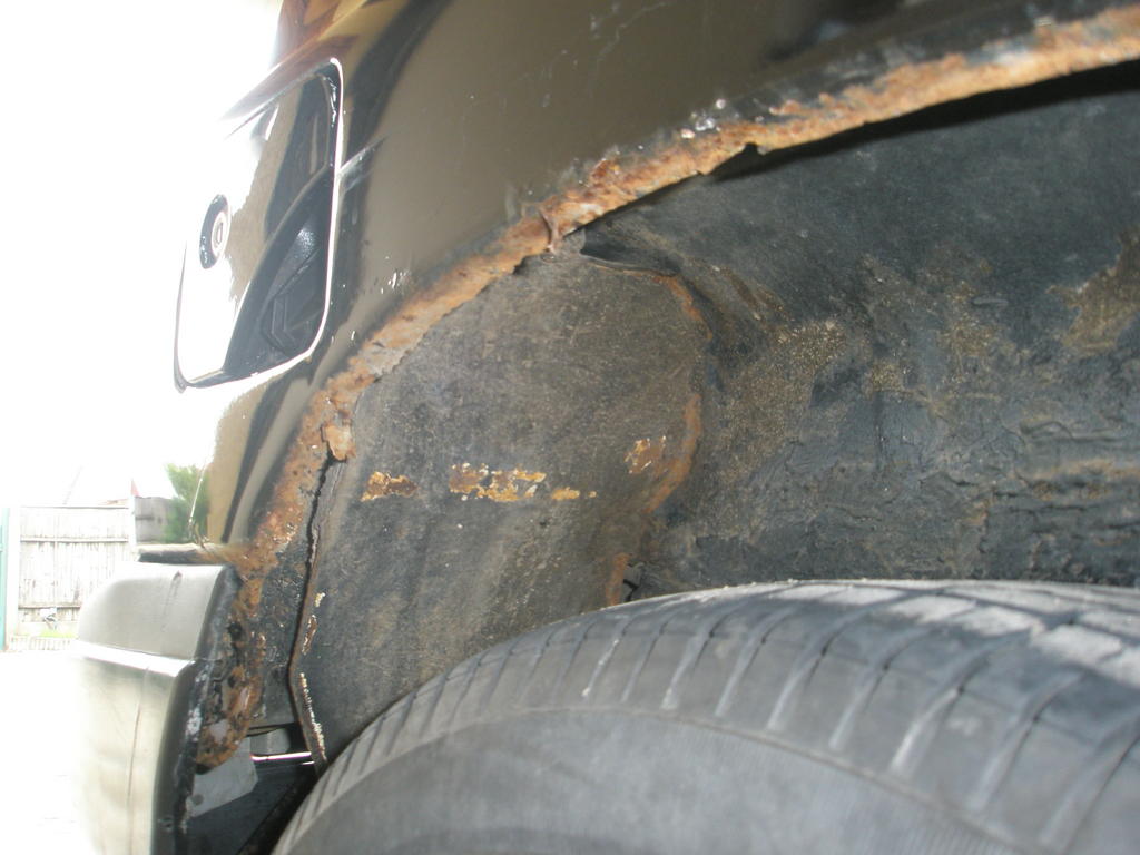

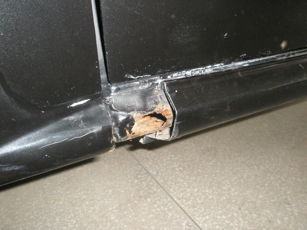

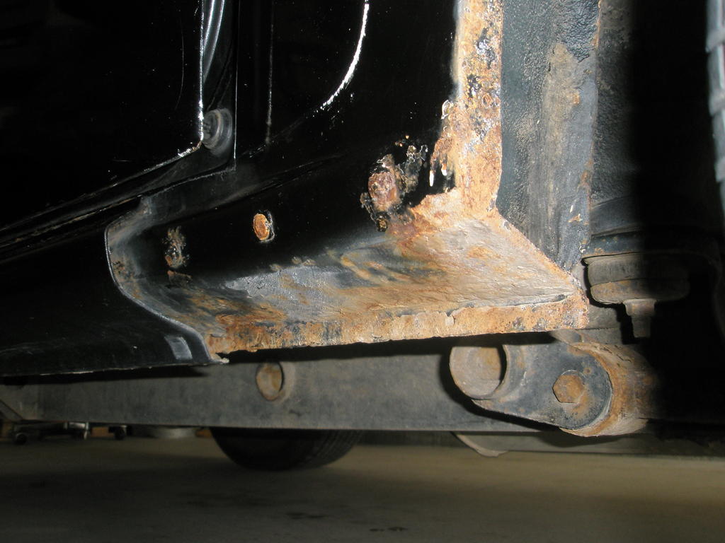

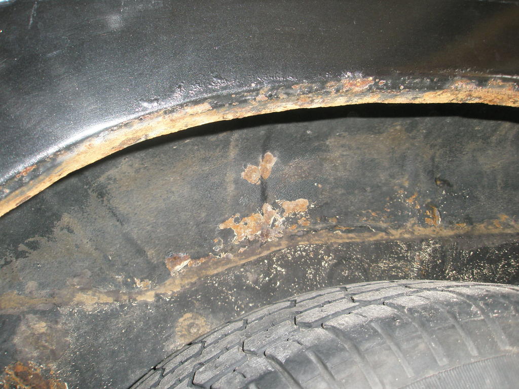

Olteanu Virgil Postat Iulie 25, 2011 Partajează Postat Iulie 25, 2011 Am o Suzuki vitara de 3 ani, cand am cumparato am curatato de rugina si akum 2 zile am dat aripile de plastic de la roti jos(de plictiseala) sa o pot spala mai bine si cand ma uit o aparut rugina la aripi si o gaura in prag:ha1, vreau sa imi recomandati niste solutii cu care sa dau sa nu mai apara, unde gasesc? O sa pun si poze sa vedeti cum mi-am facut singur de lucru:ha: Link spre comentariu Distribuie pe alte site-uri Alte opțiuni partajare...
roly Postat Iulie 25, 2011 Partajează Postat Iulie 25, 2011 Re: Salutare tuturor, sunt membru nou si am nevoie de ajutor! Bine ai venit. Rugina aparuta in spatele overfenderelor este ceva uzual la vitara, care nu a primit nici o protectie anticoroziva din fabrica. Overfenderele nu fac altceva decat sa mentina apa care are tot timpul sa lucreze. Trebuie reparat ca la carte, adica inlocuit segmentul respectiv, la fel si in cazul pragurilor, se gasesc segmente reparatie. 0763651150 / suzukivitararo@yahoo.com http://www.suzuki-vitara.ro / http://www.market4x4.ro Kituri Suspensie Si BodyLift Suzuki Vitara, Jimny, Daihatsu Feroza, Mitsubishi Pajero, L200, Opel Frontera Scuturi Protectie Link spre comentariu Distribuie pe alte site-uri Alte opțiuni partajare...
Olteanu Virgil Postat Iulie 25, 2011 Autor Partajează Postat Iulie 25, 2011 Re: Salutare tuturor, sunt membru nou si am nevoie de ajutor! Akuma am venit de la mecanic, asa si fac, inlocuiesc segmentele ruginite si unde pot curat si vopsesc cu teroson, sper sa am pace o vreme Link spre comentariu Distribuie pe alte site-uri Alte opțiuni partajare...
roly Postat Iulie 25, 2011 Partajează Postat Iulie 25, 2011 Re: Salutare tuturor, sunt membru nou si am nevoie de ajutor! Daca o faci cum trebuie, o sa ai liniste mult si bine. Arata frumos utilajul:br 0763651150 / suzukivitararo@yahoo.com http://www.suzuki-vitara.ro / http://www.market4x4.ro Kituri Suspensie Si BodyLift Suzuki Vitara, Jimny, Daihatsu Feroza, Mitsubishi Pajero, L200, Opel Frontera Scuturi Protectie Link spre comentariu Distribuie pe alte site-uri Alte opțiuni partajare...

dabyja2005 Postat Iulie 26, 2011 Partajează Postat Iulie 26, 2011 Re: Salutare tuturor, sunt membru nou si am nevoie de ajutor! salut doresc sa cumpar o vitara, se dau greu jos pragurile pt verificare de rugina? Link spre comentariu Distribuie pe alte site-uri Alte opțiuni partajare...
Olteanu Virgil Postat Iulie 27, 2011 Autor Partajează Postat Iulie 27, 2011 Re: Salutare tuturor, sunt membru nou si am nevoie de ajutor! Overfenderele se dau destul de usor jos, la mine o fost vorba de cateva suruburi. Link spre comentariu Distribuie pe alte site-uri Alte opțiuni partajare...
4L Limited Postat Iulie 30, 2011 Partajează Postat Iulie 30, 2011 Re: Salutare tuturor, sunt membru nou si am nevoie de ajutor! Salut, in astfel de cazuri cum este la tine trebuie Foarte Bine curatata rugina ca de nu se va forma la loc. Am avut eu pe un Mercedes si in cateva luni (poate un an) sa facut la loc. Spor la munca! Nissan Patrol Y61 3.0 auto *gamedog* "A journey of a thousand miles begins with a broken fan belt and a flat tire." :dr2 Link spre comentariu Distribuie pe alte site-uri Alte opțiuni partajare...
adammoga80 Postat Iulie 30, 2011 Partajează Postat Iulie 30, 2011 Re: Salutare tuturor, sunt membru nou si am nevoie de ajutor! pana cand nu scapati de plasticele acelea de cacao tot o sa va apara rugina sub ele, suzuki vitara 1.6 yo5PKM 0763630114 Link spre comentariu Distribuie pe alte site-uri Alte opțiuni partajare...

Laurentiu L Postat August 15, 2011 Partajează Postat August 15, 2011 Re: Sfaturi de indepartat rugina salut, dupa ce indepartezi rugina mecanic, curata suprafata cu feruginol, sigur se mai gaseste ( eu am gasit), apoi spala bine cu apa si sapun lasa sa se usuce si cumpara autovapant ( exista si spray facut de body), eu asa am rezolvat problemele pe la contraaripi. you can go faster .. but i can go everywhere Link spre comentariu Distribuie pe alte site-uri Alte opțiuni partajare...
