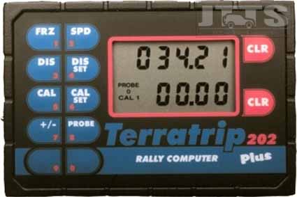

Max Posted September 7, 2011 Author Share Posted September 7, 2011 Re: Cum folosim un Terratrip. Calibrarea Terratripului. Cele mai uzuale aparate folosite in offroad sunt Terratrip 202 si 303. http://www.axe4.fr/Terratrip%20supports/Terratrip-303+.gif Informatiile de mai jos sunt valabile la ambele modele. In cadrul unei competitii, terratripul trebuie calibrat dupa km etalon indicat de catre organizator. Avem zona cu Km etalon marcat de niste repere vizibile si clare. Reperele pot fi un copac, un stalp, o borna kilometrica sau pur si simplu o banda de avertizare montata pe un gard sau price e la indemana. 1. Pozitionam masina in dreptul semnului de start. 2. Pornim terratripul si resetam distantele totale si partiale. Distanta totala (linia de sus) se reseteaza prin apasarea timp de 3 secunde pe butonul CLR de sus. Distanta partiala (linia de jos) se reseteaza prin apasarea scurta pe butonul CLR de jos. 3. Punem terratripul in modul Calibrare in felul urmator: Apasam scurt butonul CALL Apasam scurt butonul CALL SET Formam 0100 din cifrele de pe butoane Apasam scurt pe butonul CLR de jos care are si functie de ENTER Acum e in modul calibrare. 4. Pornim masina si mergem inainte fara ca sa facem miscari gresite de gen patinaje, mers inapoi, etc.. Oprim exact in dreptul reperului de sfarsit pus de organizator. Luam in considerare doar cifrele care apar pe linia de sus a afisajului. De exemplu: avem numarul 32.710 Intram din nou in modul de calibrare: Apasam scurt butonul CALL Apasam scurt butonul CALL SET Acum introducem numarul de sus dar fara ultima cifra Exemplul nostru formam 3271 din cifrele de pe butoane Apasam scurt pe butonul CLR de jos care are si functie de ENTER Acum terratripul este calibrat. 5 Pozitionati-va cu masina in dreptul semnului, resetati ambele distante folosind 3 secunde CLR de sus si scurt pe CLR de jos dupa care porniti inapoi pe acelasi traseu. Cand ajungeti la reperul de start, pe ambele afisaje ar trebui ca sa va indice 001.00 sus si 01.00 pe cel de jos. Bineinteles ca se procedeaza la fel si in cazul in care km etalon este km GPS. Trebuie doar sa aveti un GPS care sa va afiseze distanta parcursa. Cand aveti 1 km pe afisajul GPS-ului, ati oprit masina. Link to comment Share on other sites More sharing options...

motorus Posted September 29, 2011 Share Posted September 29, 2011 (edited) Re: Cum folosim si cum calibram un Terratrip. Da, se poate ingheta distanta afisata apasand butonul "Freeze". Dupa reapasarea butonului Freeze, contorizarea va continua normal. deci daca sunt la KM 10.00 dau "FREEZE", o patinez si dupa ce pleaca apas din nou "FREEZE" , TT contorizeaza de la 10.00 in continuare ?? Edited October 10, 2011 by vstef_is Link to comment Share on other sites More sharing options...
blavenstein Posted September 29, 2011 Share Posted September 29, 2011 Re: Cum folosim si cum calibram un Terratrip. eu sunt mai retardat, nu prea inteleg .. deci daca sunt la KM 10.00 dau "FREEZE", o patinez si dupa ce pleaca apas din nou "FREEZE" , TT contorizeaza de la 10.00 in continuare ?? raspuns final DA ,adica daca apesi butonul "freeze" poti face si 100 km prin patinare si nu se contorizeaza tractari auto profi cu o vechime de peste 18 ani tel 0744621055 Link to comment Share on other sites More sharing options...
motorus Posted September 29, 2011 Share Posted September 29, 2011 (edited) Re: Cum folosim si cum calibram un Terratrip. raspuns final DA ,adica daca apesi butonul "freeze" poti face si 100 km prin patinare si nu se contorizeaza raspuns GRESIT ! se contorizeaza dar nu afiseaza !! Urmatoarea incercare !! Edited October 10, 2011 by vstef_is Link to comment Share on other sites More sharing options...
motorus Posted September 29, 2011 Share Posted September 29, 2011 (edited) Re: Cum folosim si cum calibram un Terratrip. raspuns GRESIT ! se contorizeaza dar nu afiseaza !! Urmatoarea incercare !! intrebare ajutatoare : Cum fac sa opresc Terratrip-ul sa nu contorizeze , in momentul in care patinez ?? Edited October 10, 2011 by vstef_is Link to comment Share on other sites More sharing options...
Schultz Posted September 29, 2011 Share Posted September 29, 2011 Re: Cum folosim si cum calibram un Terratrip. Raspuns: il inchid de la switch-ul din lateral si sigur nu mai contorizeaza nimic. Dar ma rog care e problema ca el "ar contoriza" undeva intern km pe care ii parcurg eu in regim FREEZE atata timp cat nu ii afiseaza? KAMIKAZE TEAM Link to comment Share on other sites More sharing options...
motorus Posted September 29, 2011 Share Posted September 29, 2011 (edited) Re: Cum folosim si cum calibram un Terratrip. Raspuns: il inchid de la switch-ul din lateral. Dar ma rog care e problema ca el "ar contoriza" undeva intern km pe care ii parcurg eu in regim FREEZE atata timp cat nu ii afiseaza? stai sa ma lamuresc am Total 10.00. partial 10.00 ce fac dau Freeze sau il inchid din lateral ? daca il inchid din lateral mai dau Feeze ? presupunand ca dau drumul dupa o patinare aprox 500 m 00.50 ( distanata pe care ar fi inregistrat-o in mod normal ! ) ce ar trebui sa-mi afiseze ? Edited October 10, 2011 by vstef_is Link to comment Share on other sites More sharing options...
Schultz Posted September 29, 2011 Share Posted September 29, 2011 Re: Cum folosim si cum calibram un Terratrip. Pai daca dau freeze contorul nu mai modifica cifrele, ramane totul asa cum era cand ai dat freeze. Ecranul ramane deschis si afiseaza cifrele INGHETATE. Cand am terminat ce aveam de facut (patinaj, balaurit, etc.) si vreau sa reiau contorizarea, dau din nou pe freeze ca sa scot aceasta functie si incepe sa numere de unde a ramas. Inchisul din lateral pur si simplu il opreste de tot, nu mai vezi nimic pe ecran si nici nu mai contorizeaza. Cand il redeschid incepe sa numere de unde a ramas, ecranul se deschide asa cum era atunci cand l-ai inchis. De aceea zic ca nu e nici o diferenta intre cele doua abordari, decat ca FREEZE iti lasa afisajul deschis. Referitor la exemplu tau: in ambele cazuri imi va afisa 10.00 - numai ca in FREEZE o sa vad pe ecran cei 10.00 si incepe sa numere doar dupa ce dau din nou FREEZE ca sa dezactivez functia - inchis din lateral nu mai vad nimic, ecranul este oprit si porneste sa numere de la 10.00 cand il redeschid din lateral Ca sa dau freeze cand este inchis, dau degeaba, Terratrip-ul este inchis si nu mai functioneaza nici un buton. Daca il inchid cand este in freeze, nu afecteaza cu nimic. Cand il redeschid, tot in freeze este. KAMIKAZE TEAM Link to comment Share on other sites More sharing options...

blavenstein Posted September 29, 2011 Share Posted September 29, 2011 (edited) Re: Cum folosim si cum calibram un Terratrip. raspuns GRESIT ! se contorizeaza dar nu afiseaza !! Urmatoarea incercare !! pot sa te intreb si eu unde contorizeaza ca eu nu prea ma am cu terratrip-ul ,sti eu am avut terratrip-ul montat pe masina cand am cumparat masina si nu prea stiu cu ce se mananca Edited September 29, 2011 by blavenstein tractari auto profi cu o vechime de peste 18 ani tel 0744621055 Link to comment Share on other sites More sharing options...
blavenstein Posted September 29, 2011 Share Posted September 29, 2011 Re: Cum folosim si cum calibram un Terratrip. Acest aparat afiseaza si viteza de deplasare? afiseaza si viteza de deplasare , la modelul 202 plus trebuie sa apesi pe butonul SPD si iti arata viteza se deplasare ,functie care te ajuta in concurs cand ai pe roadbook viteza maxima si din cauza de roti sa.... kilometrajul masinii nu indica corect atunci te iei dupa afisajul de pe terratrip insa are un dezavantaj ca nu iti mai arata distanta partiala numai daca ai si ecran suplimentar pe care iti arata distanta.Deci pe ecranul terratripului arata viteza iar pe ecranul suplimentar arata distanta ,iar cand vrei sa revii la functia de distanta apesi pe butonul DIS si se revine la distanta pe ambele ecrane tractari auto profi cu o vechime de peste 18 ani tel 0744621055 Link to comment Share on other sites More sharing options...
motorus Posted September 30, 2011 Share Posted September 30, 2011 (edited) Re: Cum folosim si cum calibram un Terratrip. pot sa te intreb si eu unde contorizeaza ca eu nu prea ma am cu terratrip-ul ,sti eu am avut terratrip-ul montat pe masina cand am cumparat masina si nu prea stiu cu ce se mananca In memoria interna ! Treaba sta in felul urmator suntem la KMT 10.00 pe total kmp 10.00 pe partial dam FRZ (freeze) . in acest moment pe ecran raman valorile 10.00 pe total , 10.00 pe partial . rulam in continuare o distanta , sa zicem de ex 500m . In memoria interna TT face urmatorul lucru cand am dat FRZ RESETEAZA partialul (il da la 0) , si CONTORIZEAZA in continuare atat la partial cat si la total , astfel ca dupa cei 500 m cat am rulat cu ecranul 10.00 KMTotal 10.00 KMPartial daca apasam FRZ din nou , ecranul iese din modul freeze , si va afisa : KMT 10.50 si kmp 00.50 Va rog sa ma contraziceti daca nu este adevarat ! Edited October 10, 2011 by vstef_is Link to comment Share on other sites More sharing options...
motorus Posted September 30, 2011 Share Posted September 30, 2011 (edited) Re: Cum folosim si cum calibram un Terratrip. Schultz a avut dreptate intr-o privinta :) . iai luat "+"-ul a "inghetat de tot " sa revenim la intrebarea mea : cum facem sa oprim TT sa mai inregistreze KM (in momentul in care patinam , ocolim , gresim traseul , etc ) ... cine ne tradeaza pe noi ca ne miscam ? Rotile ca se invart ! cine ii spune TT-ului ca rotile se invart ? Senzorul ....sonda .. in engleza PROBE PROBE asta parca pare cunoscut....l-am vazut si pe display la un moment dat Probe 1 ...sau Probe 2 sau Probe 0 .... in momentul in care apasand PROBE comutam pe 0 contorul TT numai primeste semnal de la nici o PROBE ( senzor, sonda ) in acest moment putem merge sa ne plimbam fara sa ne mai gandim ca putem UZA teratripul !!!:) Edited October 10, 2011 by vstef_is Link to comment Share on other sites More sharing options...
blavenstein Posted September 30, 2011 Share Posted September 30, 2011 Re: Cum folosim si cum calibram un Terratrip. In memoria interna ! Treaba sta in felul urmator suntem la KMT 10.00 pe total kmp 10.00 pe partial dam FRZ (freeze) . in acest moment pe ecran raman valorile 10.00 pe total , 10.00 pe partial . rulam in continuare o distanta , sa zicem de ex 500m . In memoria interna TT face urmatorul lucru cand am dat FRZ RESETEAZA partialul (il da la 0) , si CONTORIZEAZA in continuare atat la partial cat si la total , astfel ca dupa cei 500 m cat am rulat cu ecranul 10.00 KMTotal 10.00 KMPartial daca apasam FRZ din nou , ecranul iese din modul freeze , si va afisa : KMT 10.50 si kmp 00.50 Va rog sa ma contraziceti daca nu este adevarat ! este o mare prostie ce spui tu aici pai dupa spusele tale atunci nu mai are rost acest freeze daca dupa iesire din modulul freeze pe ecran ne apar metri din patinare,chiar nu mai are rost (binenteles dupa viziunea ta ) si asa ca o paranteza in momentul in care apesi freeze NU reseteaza la O kmp ci pur si simplu ingheata ambele contoare atat KMT cat si KMP iar dupa revenire din modul freeze incepe contorizarea de la valorile ramase pe mine nu ma intereseaza memoria interna a terratrip-ului ci ma intereseaza ce apare pe ecranul lui 2 tractari auto profi cu o vechime de peste 18 ani tel 0744621055 Link to comment Share on other sites More sharing options...
stane Posted October 1, 2011 Share Posted October 1, 2011 (edited) Re: Cum folosim si cum calibram un Terratrip. De povestea cu memoria interna ma indoiesc. In cazul ca ar contoriza in "freeze" aceasta memorie ar putea fi rechemata sau descarcata.Util ca sa stii cati metri ai patinat. Eu am folosit 202+ si am avut si manualul scris si timp sa exersez toate functiile dar nu mai tin minte. ... S-a mai amintit in acest topic despre sonde. Accesorii pe care nu intotdeauna le cumperi odata cu tripmasterul. Ce tipuri, care se potrivesc pe ce masini. Dati detalii. Avantaje si dezavantaje. Daca sunteti dealeri nu se considera publicitate. Eu am vazut trei modele: Cea care se intercaleaza intre cutia de viteze si cablul speedometer, cea mai usor de demontat. Una care se monteaza pe cablu prin decuparea unui segment de camasa si una care se instaleaza in interiorul rotii langa prezoane. [ATTACH=CONFIG]117227[/ATTACH] Am putea reactiva si topicuri mai vechi: http://forum.club4x4.ro/showthread.php?36428-terratrip Edited October 9, 2011 by stane 2 Link to comment Share on other sites More sharing options...
