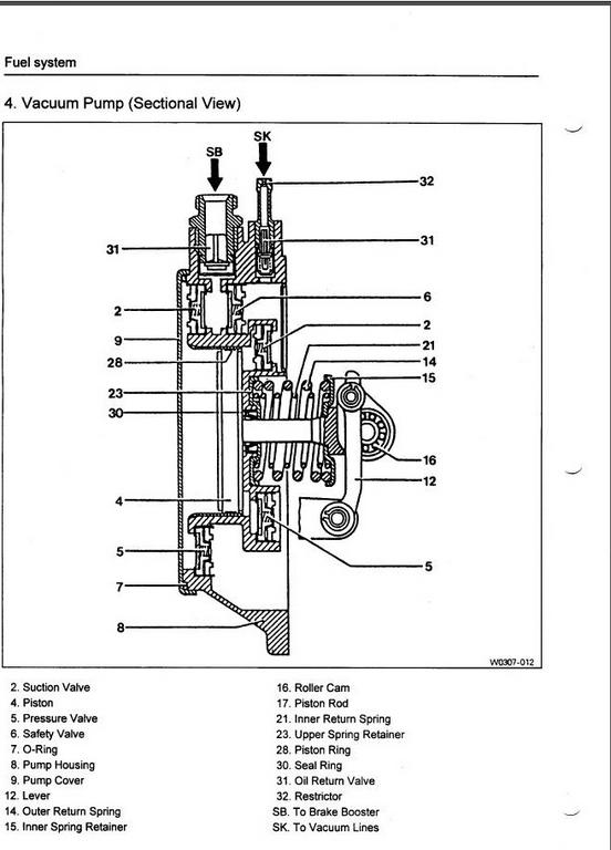

zoly Posted August 9, 2011 Share Posted August 9, 2011 am un musso din 96 motor de mercedes 2.9 td si mu mai vrea sa porneasca :cr am verificat si nu da nici macar miros de motorina la injectoare (toata motorina ce trage o da inapoi pe retur). poate cineva sa ma ajute? aveti cumva niste poze , scheme cu pompa de injectie . cu multumiri :pl Link to comment Share on other sites More sharing options...
u2_2 Posted August 10, 2011 Share Posted August 10, 2011 Re: Musso din 96 nu mai porneste !!! s-ar putea sa ai probleme cu vacuumul. schema pompei: Link to comment Share on other sites More sharing options...
u2_2 Posted August 10, 2011 Share Posted August 10, 2011 Re: Musso din 96 nu mai porneste !!! ai atasat sistemul de alimentare la Musso, editia 1996. bafta!mussoservice_96_fuel_system.pdf Link to comment Share on other sites More sharing options...

u2_2 Posted August 11, 2011 Share Posted August 11, 2011 Re: Musso din 96 nu mai porneste !!! nu am musso. in fisierul pdf pe care l-am atasat anterior ai inclusiv schema de vacuum. tot acolo desenele sunt destul de bine realizate, iti poti da seama de cum arata. ai in total 24 de pagini de manual service, te-ai uitat pe ele si nu ai gasit ce cautai? in alta ordine de idei, inteleg ca tu ai luat masina FARA SA O VEZI PORNITA ? Link to comment Share on other sites More sharing options...

zoly Posted August 14, 2011 Author Share Posted August 14, 2011 Re: Musso din 96 nu mai porneste !!! am vesti bune cu ajutorul manualului am reusit sa o pornesc multumesc foarte foarte mult Link to comment Share on other sites More sharing options...
