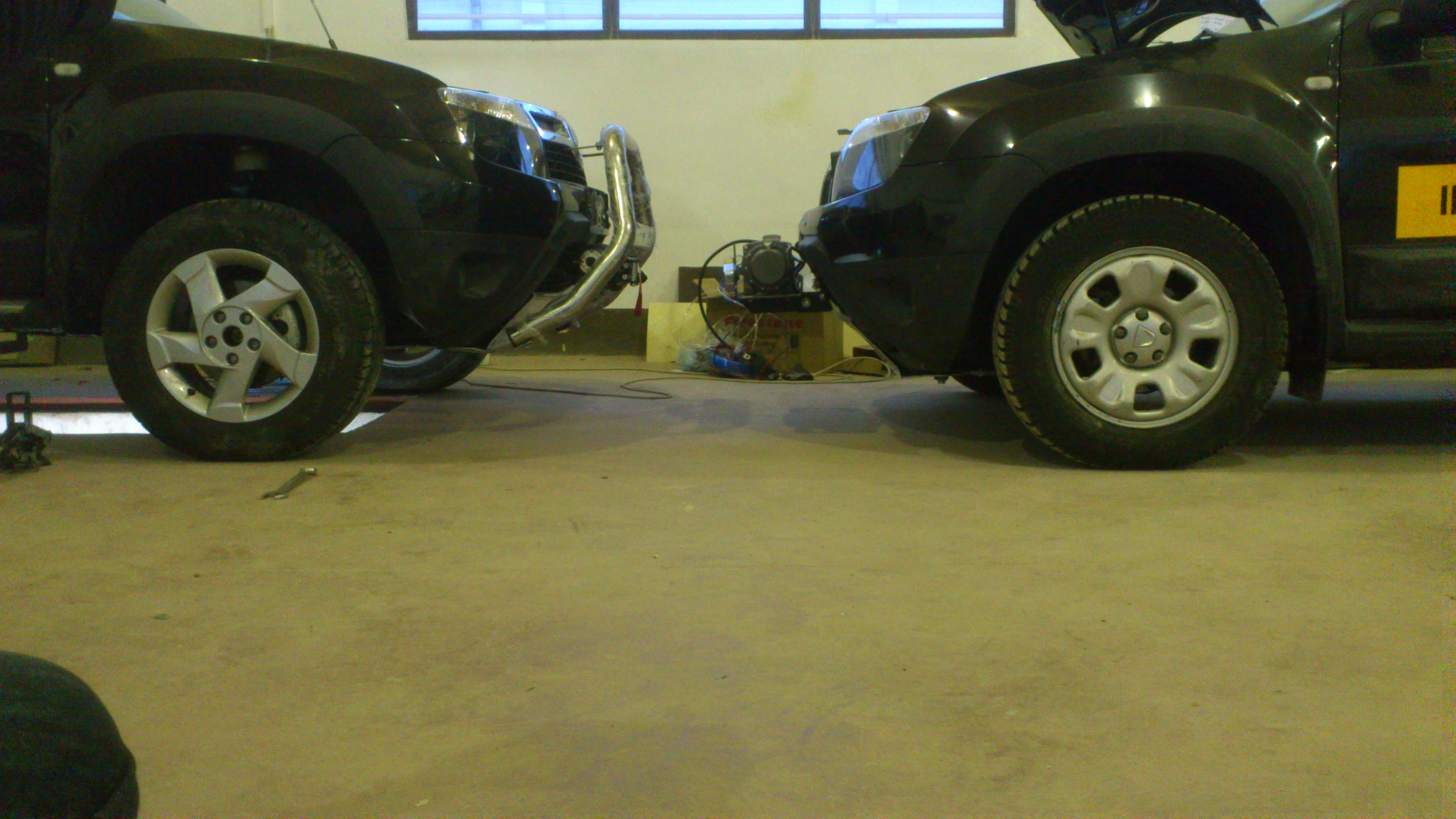

Caphonne Posted March 31, 2014 Share Posted March 31, 2014 Re: Inaltare garda la sol Duster Buna seara Avem si ceva poze aferente unui Duster cu suspensie pneumatica . Salutare, pe care masina este montata pneumatica pentru ca nu ma prind, cea cu bullbar sau cea fara bullbar? Dacia Duster 4x4 Daihatsu Feroza ''Facocerul gurmand'' 1.6 16V. Link to comment Share on other sites More sharing options...
CSGauto.ro Posted March 31, 2014 Share Posted March 31, 2014 Re: Inaltare garda la sol Duster Salutare, pe care masina este montata pneumatica pentru ca nu ma prind, cea cu bullbar sau cea fara bullbar? Cea cu bullbar . ReparatiiCardane.ro ReparatiiPerneAer.ro AirRide.ro Vodafone: 0729898278 0721479812 Orange: 0754823618 Upc 0213468927 , Bucuresti , Sector 3 ,B-dul Theodor Pallady 57 . Link to comment Share on other sites More sharing options...
