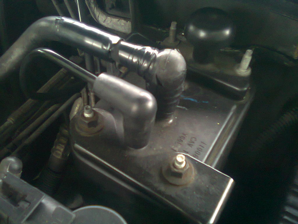

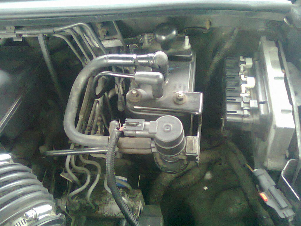

Buna ziua, am si eu o nelamurire si apelez la cunoscatori !
Ce rol are acest sistem din poze? Este ceva vacum sau are treaba cu benzina?
Multumesc

Chestia se cheama "canistra de carbon", si are de-a face si cu benzina, si cu vacuumul. Carbonul (carbunele) din ea are rolul de a absorbi vaporii de benzina degajati din tanc & Co., vacuumul e "driving engine" al sistemului.
Dieselele nu au asa ceva, ca motorina nu se evapora asa usor ca benzina.

Eu am acolo un cot de la furtun crapat(copt) si rasufla pe acolo miros de benzina, se vede in prima poza.
Afecteaza functionarea motorului cumva pana gasesc sa inlocuiesc acel cot? Lipit nu prea tine.
Multumesc

In mod normal nu, dar sunt cazuri in care, daca treaba e supravegheata cumva si electronic, sa primesti ceva mesaj de eroare in bord. Si la cat de complexa e electronica masinii, s-ar putea sa aiba si ceva efecte secundare legate de alimentarea motorului.
Normal ca nu tine lipirea acolo, benzina este unul din cei mai buni diluanti, plus ca provine tot din hidrocarburile din care se fac si adezivii de pe banda de lipit si chiar banda insasi.
Comanda alt furtun, inlocuieste-l, si ai rezolvat problema.
