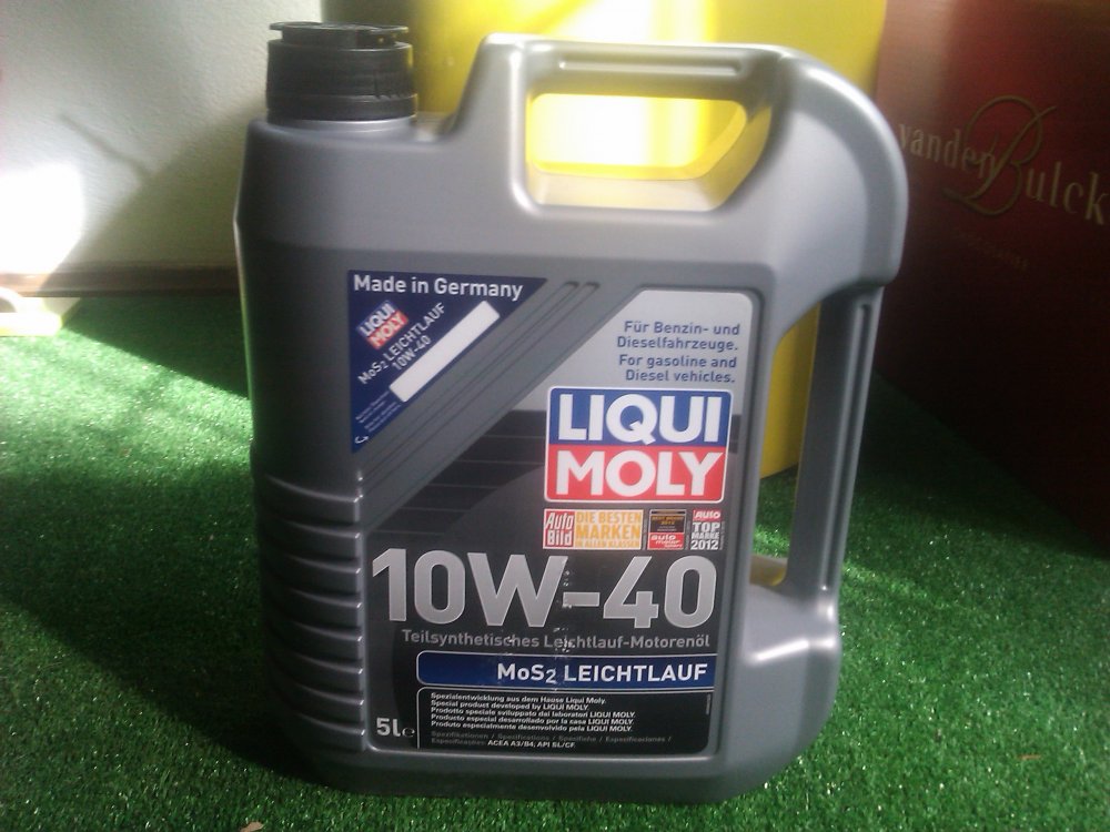

am cautat pt y61 si am o lista:
Super Leichtlauf 10 W-40 2454 1 l Kanister Kunststoff D - NL - F - GR - ARAB
Super Leichtlauf 10 W-40 2624 1 l Kanister Kunststoff D - PL - H - RO - TR
Super Leichtlauf 10 W-40 1301 5 l Kanister Kunststoff D - GB - I - E - P
Super Leichtlauf 10 W-40 2455 4 l Kanister Kunststoff D - NL - F - GR - ARAB
Super Leichtlauf 10 W-40 2625 4 l Kanister Kunststoff D - PL - H - RO - TR
Super Leichtlauf 10 W-40 1858 5 l Kanister Kunststoff D - NL - F - GR - ARAB
Super Leichtlauf 10 W-40 9503 1 l Kanister Kunststoff D - GB - F - ARAB
Super Leichtlauf 10 W-40 9504 4 l Kanister Kunststoff D - GB - F - ARAB
Super Leichtlauf 10 W-40 9505 5 l Kanister Kunststoff D - GB - F - ARAB
elimin ce-i cu RO si TR, nu?
Re: Voi ce uleiuri folositi?
@Florum
Nu cred ca e cazul, din cate stiu LM se face numai in D.
Grupul de 4 cifre cred ca se refera la limbajul in care e scris eticheta produsului si la modul de ambalare.
