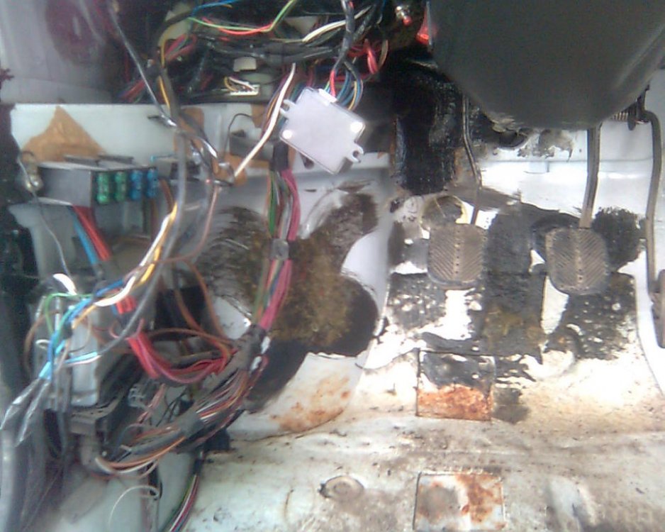

KAROLOKW Postat August 18, 2011 Partajează Postat August 18, 2011 :grin:Salutare tuturor dupa cum spune titlul vreau sa mut calculatorul de injectie de la i Niva 1.7i multipunct din partea stanga jos de la sofer undeva mai sus macar la nivelul bordului sau chiar in torpedou daca se poate :) :x am deschis acest topic pentru ca de o saptamana ma ocup de jumulirea unei nive de toate cele pe care eu le consider inutile. am inceput cu covorasele de cauciuc si cu mochetele alea din scame care sunt fonoabsorbante dar si hidroabsorbante :):grin: am eliminat plasticaraia si fetele laterale cele ornamentale si o gramada de cabluri inutile care atarnau pe acolo si inca nu am terminat tocmai din acest motiv :hl vreau sa mut calculatorul ca nu vreau sa intre apa la el cumva :) cand sunt in :dr2 si am nevoie de motor :):grin: daca e cineva care a facut aceasta operatiune rog daca se poate sa imi dea ceva sfaturi,indrumari,poze :tk pe site-ull ala ...co.uk am cautat de am habaugit si nu am gasit nimic ori eu nu stiu sa caut ori nu este oricum dau de baut cand e gata si ne vedem la o iesire undeva :):h5:dr4:dr2:tk:tk:tk Link spre comentariu Distribuie pe alte site-uri Alte opțiuni partajare...

nissan4x4 Postat August 19, 2011 Partajează Postat August 19, 2011 Re: Mutare calculator injectie. Te salut. Sfatul meu este sa amplasezi ECU ( calculatorul) la parasolar , sus. Operatiunea nu este complicata, dar trebuie facuta cu mare atentie in prelungirea firelor, pt a nu le incurca. Atentie; 1. cositoreste firele pt a avea contact ferm 2. diam firelor de prelungire sa fie cel putin egal cu cel din cablajul original 3. cablajul trebuie copexat cu folie de Aluminiu pt a nu interfera cu statia de emisie-receptie, situatie in care pot aparea disfunctionalitati ale motorului cand apesi pe butonul de emisie. ing. Luigi PIRSU www.nissan4x4.ro service si tunning NISSAN Facebook PAGE: NISSAN4x4 SERVICE Link spre comentariu Distribuie pe alte site-uri Alte opțiuni partajare...
KAROLOKW Postat August 19, 2011 Autor Partajează Postat August 19, 2011 Re: Mutare calculator injectie. Te salut. Sfatul meu este sa amplasezi ECU ( calculatorul) la parasolar , sus. Operatiunea nu este complicata, dar trebuie facuta cu mare atentie in prelungirea firelor, pt a nu le incurca. Atentie; 1. cositoreste firele pt a avea contact ferm 2. diam firelor de prelungire sa fie cel putin egal cu cel din cablajul original 3. cablajul trebuie copexat cu folie de Aluminiu pt a nu interfera cu statia de emisie-receptie, situatie in care pot aparea disfunctionalitati ale motorului cand apesi pe butonul de emisie. Salutare si multumesc pentru idei :) am decis sa nu ma mai stresez adica sa nu ma apuc de prelungire ci pur si simplu sa il mut de acolo de la podea stanga jos mai sus cu 25 cm exact pe ramforsarea aia de tabla orizontala pe care erau sigurantele si mufa OBD. de acolo am folosit doar surubul cel mai departat spre "oala" rotii,pe celelalte doua suruburi le-am anulat adica le-am taiat si celalalt dinspre usa l-am folosit pentru a conecta una dintre cele doua mase ale calculatorului,cablurile alea maro mai groase. Apoi mufa OBD si suportul cu cele 4 sigurante le-am fixat cu cate un surub sub traversa unde acum e Calculatorul. ca remarca pentru o mai buna pozitionare a mufelor calculatorul a fost intors cu mufele in sus spre bord. momentan sunt multumit mai ales ca nu am de gand sa ma bag atata in apa, dar daca intra apa macar sa nu fie chiar acolo jos sa fie putin mai ferit suficient cat sa imi permita sa ies de unde sunt cu masina. in rest am mai jumulit ceva mochete si de sub picioare si de sub bord asa ca am mai scos 4-5 kg inutile :) urmeaza si altele sper cat de curand numai ca ma tot uit si nu mai stiu ce sa arunc de pe ea:) Link spre comentariu Distribuie pe alte site-uri Alte opțiuni partajare...
KAROLOKW Postat August 21, 2011 Autor Partajează Postat August 21, 2011 Re: Mutare calculator injectie. [ATTACH=CONFIG]113872[/ATTACH] aici e pozitia originala a calculatorului iar eu l-am ridicat deasupra acele traverse albe pe care sunt fixate acele 4 sigurante :) vin si cu poza ulterior ca nu am mai avut baterie si pentru ea :) Link spre comentariu Distribuie pe alte site-uri Alte opțiuni partajare...
