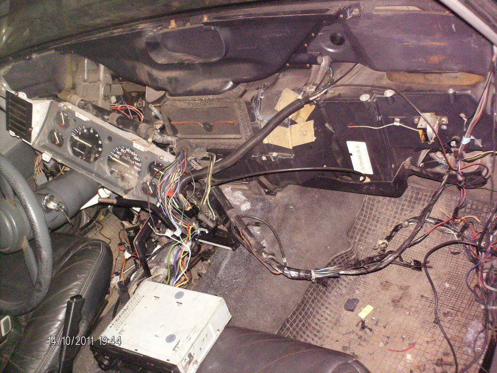

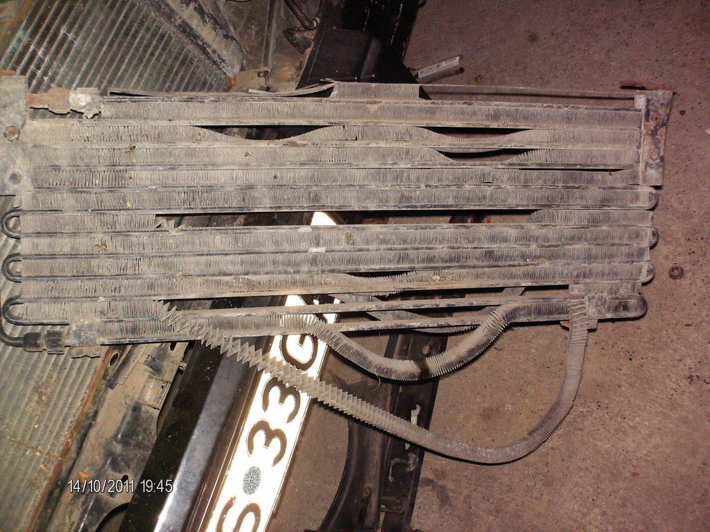

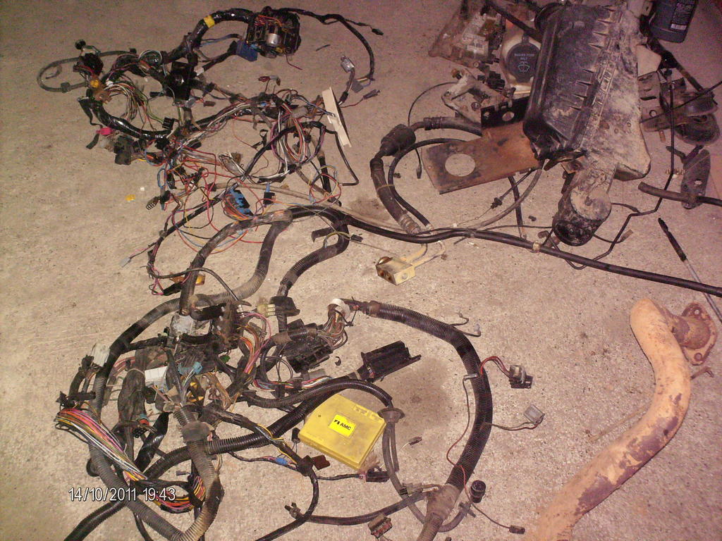

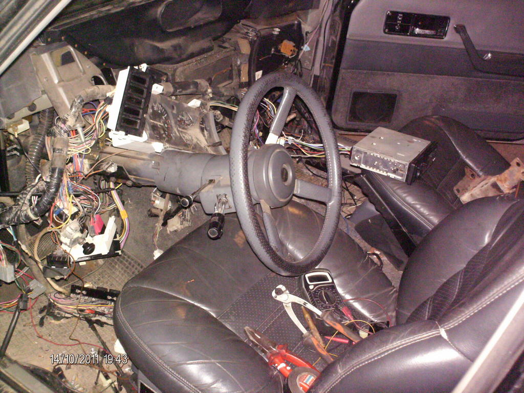

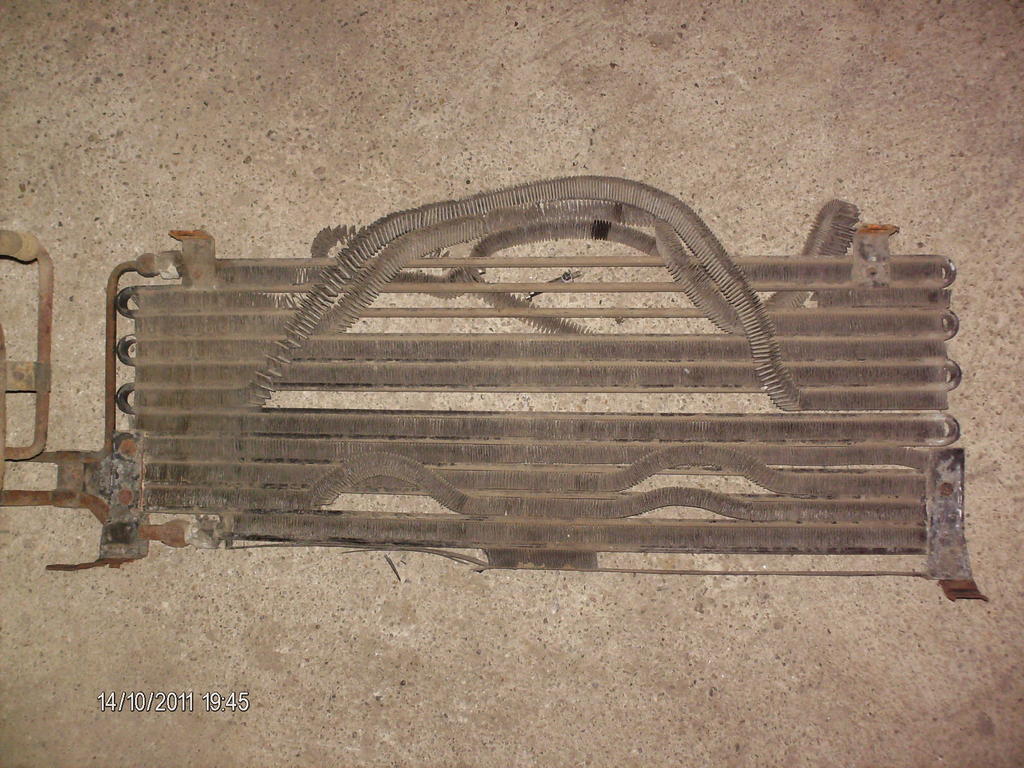

alin-jeep Postat Octombrie 14, 2011 Partajează Postat Octombrie 14, 2011 Re: Inlocuire motor 4L cu motor 2.5L benzina Buna seara. -Treaba merge bine dar incet,parca am construi masina din nou .se pare ca am mai avut ceva electric de rezolvat si ne-a luat toata ziua .Sa faci o instalatie aproape din nou ia ceva timp. -La inceput am vrut sa pun si poze dar m-am gandit sa nu fiu plictisitor -a.c.-ul momentan sare din schema ,motivul se vede in poze -la aceasta ora asa arata interiorul -acea instalatie este cea pe care am scos-o din masina -maine o sa montam bordul la loc si mai vedem noi.......... ..........ALIN Link spre comentariu Distribuie pe alte site-uri Alte opțiuni partajare...
