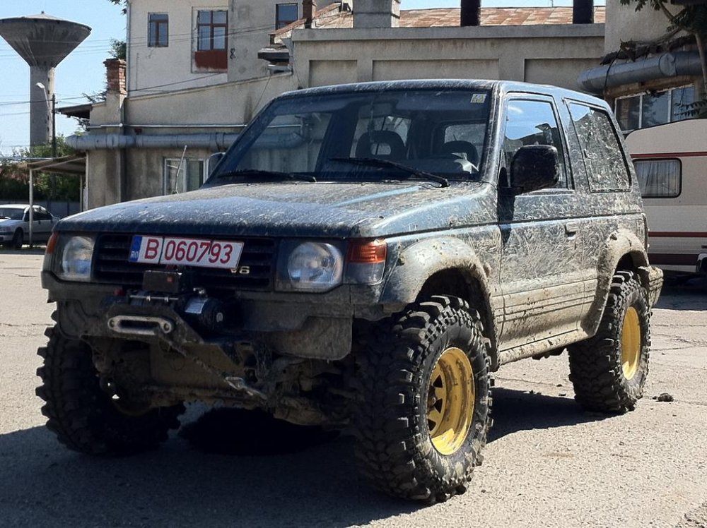

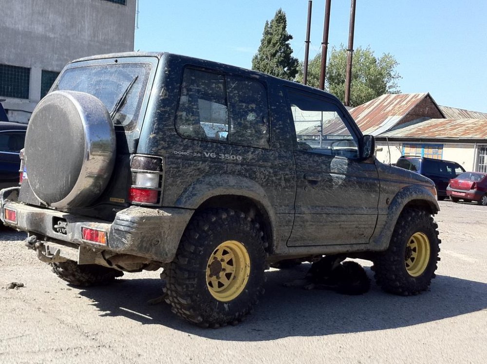

kky Postat August 24, 2011 Partajează Postat August 24, 2011 Dupa un training cu 2 vitare 1.6 16V am mai facut un pas la Mitsubishi Pajero 3500 V6 24V, oare ce o mai urma :) .....e boala grea Dotari: Kit suspensie OME Silverstone 33x10.5-R16 Jante DOTZ 16 J7 ET-20 Troliu 9500 lbs cu plasma ...e doar un inceput... PS: GPL inside Link spre comentariu Distribuie pe alte site-uri Alte opțiuni partajare...
