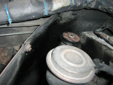

acuma poze cu pe unde a aruncat ea ulei...IMG_2856.JPG.a1bd0763b2104ecb2589a052d8ae459f.JPGla ora asta nu stiu cum sa fac sa nu mai intrerup textul cu pozele...dar vad dintr-un manual descarcat tot de aici de pe forum aceasta piesa ca ar fi poz.28 din urmatorul desen...830266784_RELIEFVALVE.thumb.jpg.5e084b15ca2a5f4066e8f3261c275209.jpgcare are ca si descriere ''relief valve''
sa inteleg ca e un fel de supapa de presiune si ca daca s-a creat o presiune mai mare de ulei in motor si/sau turbo si ea a refulat pe acolo a functionat corect???...

"Dopul" ala a sarit din galeria de admisie? Asta inseamna ca a fost presiune prea mare acolo.
O cauze posibila pentru care ai avut presiune prea mare acolo poate fi wastegate-ul blocat inchis.
Asta e o idee, inainte de cafea. Poate vad si alti colegi postul tau si vin cu alte idei, ca e rau sa fii asa departe de casa si cu probleme d-astea. Pe mine m-a costat 650 euro un alternator fix la drumul la care n-am luat decat o surubelnita cu mine :grin:.

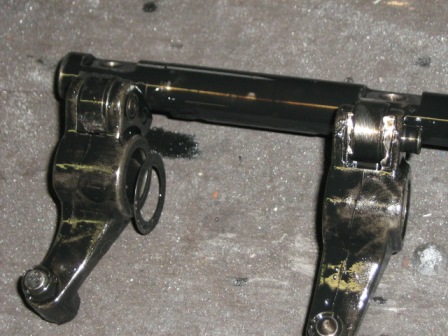

cand am desfacut capacul de la culbutori si i-am luat la gadilat unul dintre eise plimba mai mult decat trebuie... jos rampa si una bucata bucsa care fixeaza rola pe culbutor rupta fix in doua...si niste poze nu prea clare ca sa vedeti ce si cum: IMG_2863.JPG.71fc5c31c8c7603197c1ffc8da35bff7.JPGIMG_2864.JPG.4e2666dab087643cf47ec7cfcdb06201.JPGIMG_2860.JPG.015f2188d949164c523b9dc082bec7cb.JPGIMG_2862.JPG.896ef5642b30d61e9c23d01beb48cb5e.JPG
pe langa asta cu leziuni ar mai fi doi care au un pic de joc la rola si probabil urmau sa cedeze si aia cat de curand... deci s-au comandat cei 3 care cica ajung in noaptea asta... 45E/buc , si sper sa fie doar atat.
Mai departe mai vedem.

ca si update: au venit culbutorii si intradevar doar 45 euro bucata+130 euro manopera... cred ca am scapat destul de rezonabil.:banana
