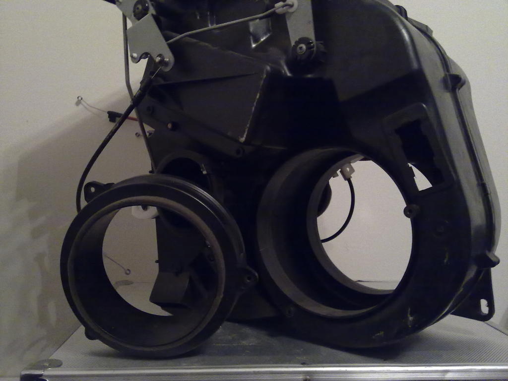

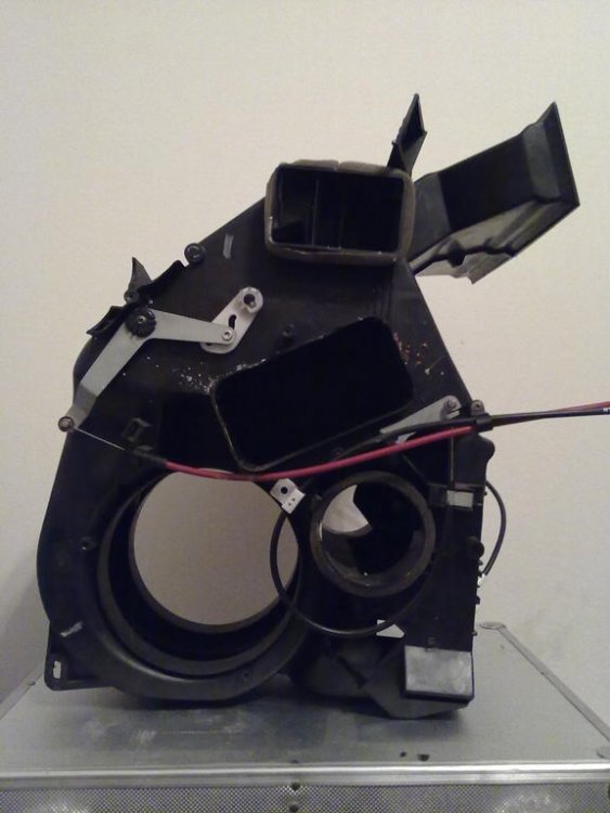

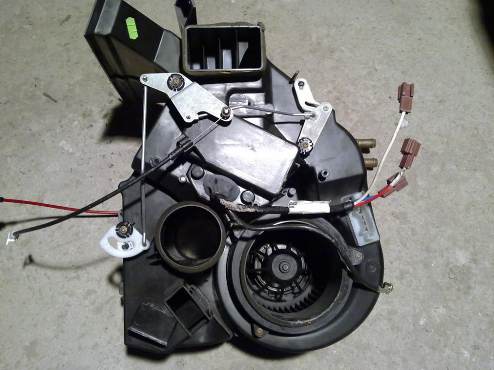

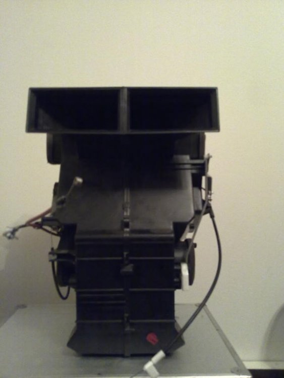

Caloriferul este locat exact pe mijlocul bordului, in carcasa aerotermei. Ceea ce se vede in dreapta este carcasa de la partea de AC interna.
Asa arata carcasa aerotermei:
Cea din ultima poza este modelul echipat cu incalzitor electric (PTC).
