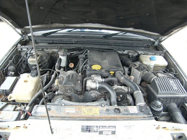

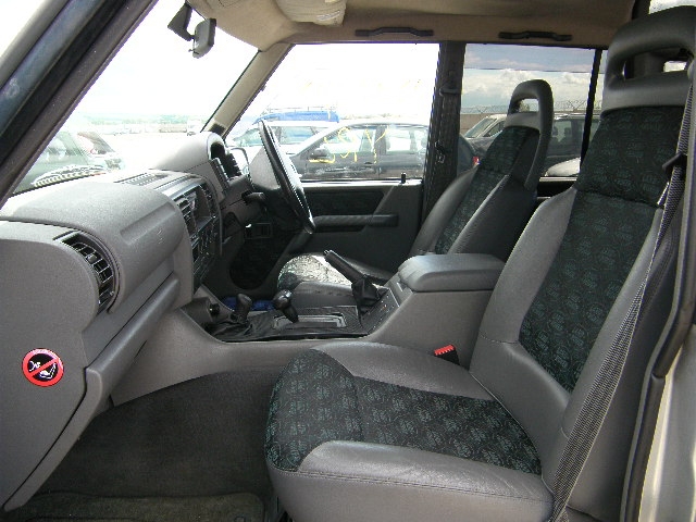

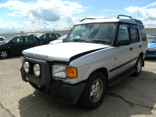

georgeprava Postat Septembrie 4, 2011 Autor Partajează Postat Septembrie 4, 2011 Re: Disco 1 din 1999 are diferential blocabil ? Daca este Disco1 toate au blocant central. Daca este Disco1 1999 este printre ultimele tipuri. Baga macar niste poze cu restul ca ne dam noi seama. Pozele: Vad destul de mult oxid de aluminiu la motor, se pare ca a stat "pe dreapta", dar are doar 93.000 mile. You don't even think to call me "Godfather" Link spre comentariu Distribuie pe alte site-uri Alte opțiuni partajare...
mariusg Postat Septembrie 4, 2011 Partajează Postat Septembrie 4, 2011 Re: Disco 1 din 1999 are diferential blocabil ? E Disco1. Poate anul nu este 1999. Land Rover Discovery 2 V8 Automatic -Thor Land Rover Discovery 2 Td5 Manual - Phoenix www.lroc.ro Link spre comentariu Distribuie pe alte site-uri Alte opțiuni partajare...
