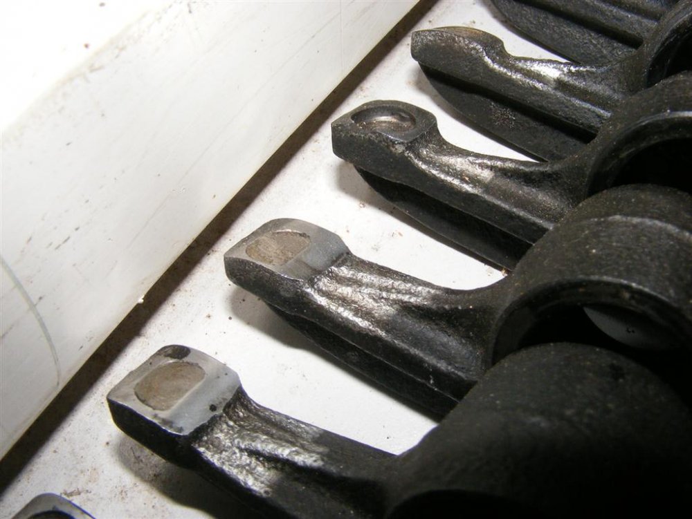

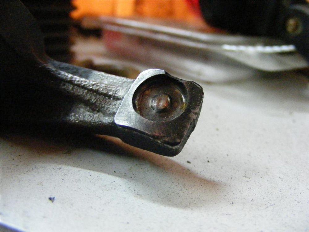

Max Posted July 14, 2012 Author Share Posted July 14, 2012 (edited) Re: Suparat - Toyota Landcruiser HJ60 dead :( Asa cum am spus, in inconsecventa mea am hotarat ca sa refac masina si nu mai renunt la ea. Nu m-a lasat sufletul ca sa o dezmembrez. Se lucreaza intens la motor. Cea mai groaznica operatiune a fost spalarea motorului in interior. Am refacut chiuloasa complet, am inlocuit linia de culbutori. Este incredibil cum mai functiona acest motor cu niste culbutori care aveau gauri de uzura si de 3 mm adancime. Am dat jos si baia de ulei pentru o spalare cat mai completa a motorului. De luni incepem montajul iar pe marti sau miercuri, sper sa ii dam o cheie. Ulterior, pun un set de roti 33x12,5x15 BFG si un troliu Woger 13000 lbs la 24V care e deja pregatit. Edited July 15, 2012 by Max Link to comment Share on other sites More sharing options...

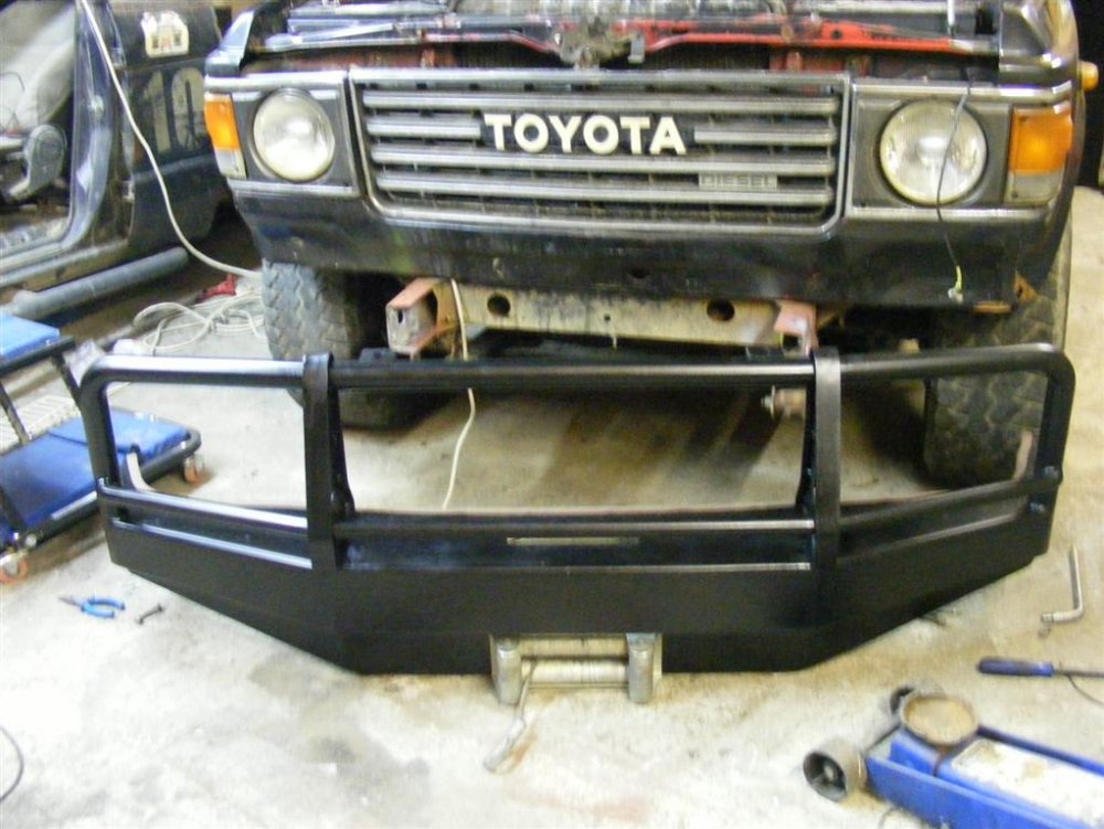

Max Posted August 2, 2012 Author Share Posted August 2, 2012 Re: Suparat - Toyota Landcruiser HJ60 dead :( Dimineata mai fac inca odata schimbul de ulei si filtru si pun alte roti BFG AT 33x12,5x15 dupa care am plecat la drum. Am montat o bara tip ARB plus un troliu Warn 9,5XP modificat de mine. In spate e pregatit loc de dormit, scule, sufe, hilift, drujba, topor, etc... Link to comment Share on other sites More sharing options...
SilenceDJ Posted August 2, 2012 Share Posted August 2, 2012 (edited) Re: Suparat - Toyota Landcruiser HJ60 dead :( Pfui ce bine arata......ai demonstrat inca o data alaturi de cei de la Top Gear ca minunile astea de toyote vechi nu mor asa cu una cu doua :) Bara ai sablat-o si ai vopsit-o electrostatic ? Edited August 2, 2012 by SilenceDJ Never stop exploring Link to comment Share on other sites More sharing options...

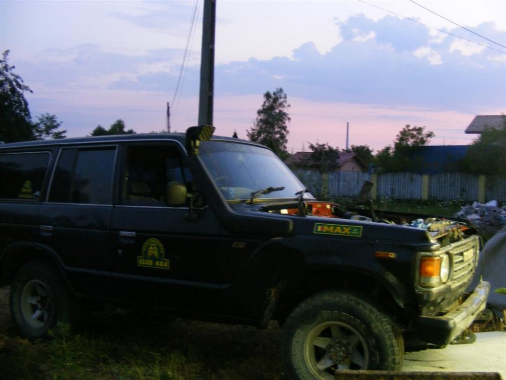

Max Posted August 4, 2012 Author Share Posted August 4, 2012 (edited) Re: Suparat - Toyota Landcruiser HJ60 dead :( O poza cuminte facuta la repezeala in traseu. Masina se descurca foarte bine. Suspensia e obosita si s-a fisurat esapamentul. Asta dupa circa 300 de km de traseu. Motorul merge bestial, are putere mai mare decat inainte (normal), nu s-a incins deloc. Mai am vreo doua zile si ajung acasa. Veti vedea in curand si un film cu o coborare in bot pe o panta de 75-80 de grade (fara gluma). Norocul meu la faza asta a fost tocmai faptul ca suspensia e joasa. Astept sa primesc fimul de la un amic care a filmat tot traseul. Edited August 4, 2012 by Max Link to comment Share on other sites More sharing options...
