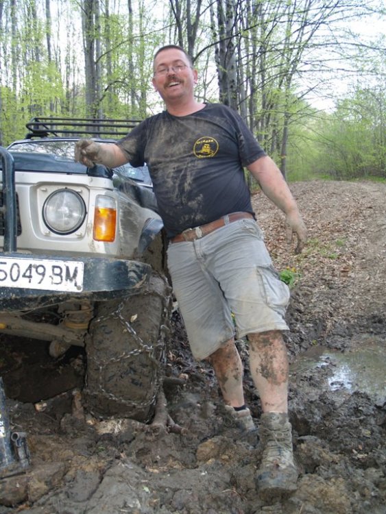

semaca Posted June 20, 2013 Share Posted June 20, 2013 (edited) Re: utilitate lanturi pe noroi ? Eu am folosit niste lanturi austriece (Pewag), de zapada, la doua iesiri, pe rotile din spate. Senzationala imbunatatire a performantelor MT-urilor din dotare! La a doua iesire insa, combinatia noroi plus radacini a dus la pierderea unui lant si ruperea celuilalt (inclusiv ciufulirea caroseriei). Mai mult ca sigur ca asa ceva nu se intampla daca aveam RUD-uri:old Edited June 20, 2013 by semaca Offroad Racing Romania - the ORIGINAL since 2006 Membru Club T44 Link to comment Share on other sites More sharing options...
dan-A10 Posted June 20, 2013 Share Posted June 20, 2013 Re: utilitate lanturi pe noroi ? Am cateodata de facut un traseu mai greu, departe de casa, si nu am loc sa mai iau 4 roti de teren cu mine. Masina e plina, 4 persoane si echipament, inclusiv pe portbagajul de sus. Am lanturile normale Rud Clasic V, le montez rapid si m-am scos, cu toate ca nu sunt lanturi din gama superioara. La ce putere are un ARO 10 nu puteam lua lanturi grele. Cum s-a mai spus, te murdaresti la pus, te faci ca un porc la dat jos ! Le bag intr-un sac de nailon pana la primul parau! N-am ramas nicaieri si nu le-am rupt in 5 ani. Eu zic ca merita sa le cari ! ARO, oriunde, oricand... Link to comment Share on other sites More sharing options...
RazvanGTC Posted June 20, 2013 Share Posted June 20, 2013 Re: utilitate lanturi pe noroi ? Pana cand nu testezi lanturi de tractiune adevarate, poti crede ca povestile cu ce poti face cu lanturile sunt din alea vanatoresti. Diferenta este extrem de mare; de aceea s-au si interzis in campionat dupa ce m-am dat eu in 2010 la 2 concursuri incaltat cu RUD-uri SuperGreifsteg. GTC Auto: service 4x4 / accesorii off-road GTC auto SHOP: magazin online de accesorii 4x4 www.gtcauto.ro / www.shop.gtcauto.ro / www.gtcmotorsport.ro razvancirap@gtcauto.ro / 0723.541.851 Link to comment Share on other sites More sharing options...

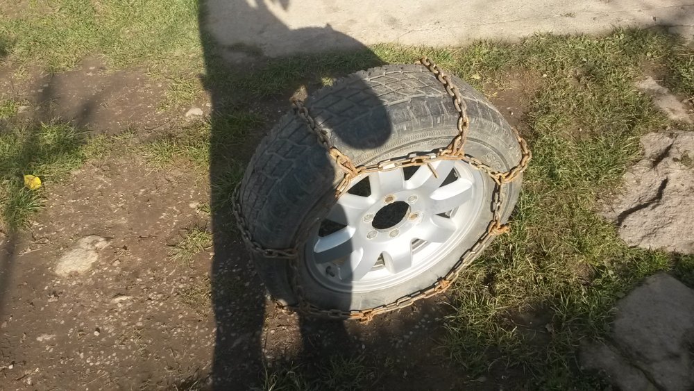

Gabriel d Posted November 10, 2015 Share Posted November 10, 2015 (edited) Re: utilitate lanturi pe noroi ? Lanturi de camion scurtate. Intrebare: sa nu fie ele rezistente la conditii extreme ? Au fost folosite inclusiv pe asfalt. Mentionez ca sunt puse doar ca idee, nu sunt nici stranse si sunt puse si invers . Edited November 10, 2015 by Gabriel d You can go fast :Hr , but I can go anywhere :jp1:ha3:ap Link to comment Share on other sites More sharing options...
dacuBurebista Posted November 10, 2015 Share Posted November 10, 2015 Re: utilitate lanturi pe noroi ? lanțuri pe asfalt?... lanțurile se folosesc strict în zona în care sunt necesare http://www.calauzaoffroad.ro/ Link to comment Share on other sites More sharing options...
Gabriel d Posted November 10, 2015 Share Posted November 10, 2015 (edited) Re: utilitate lanturi pe noroi ? lanțuri pe asfalt?... lanțurile se folosesc strict în zona în care sunt necesare Pe distanta scurta, ca sa scutesti o munca in plus. Ma refer la folosirea lor pe noroi-zapada in conditii de exploatare dura. Edited November 10, 2015 by Gabriel d You can go fast :Hr , but I can go anywhere :jp1:ha3:ap Link to comment Share on other sites More sharing options...
