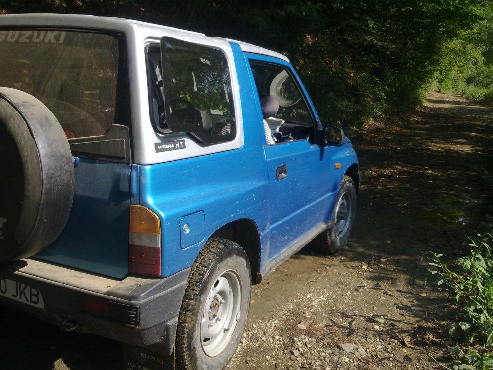

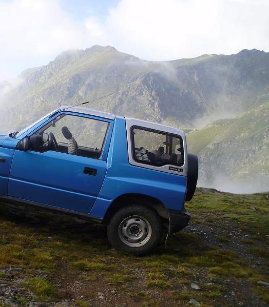

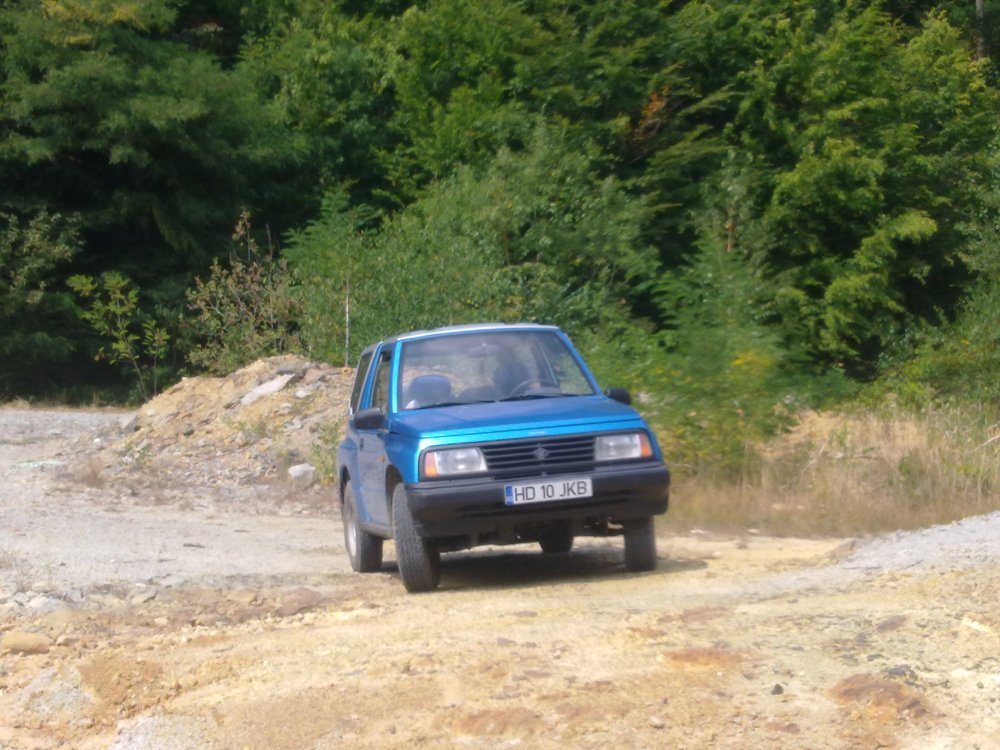

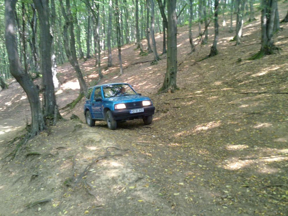

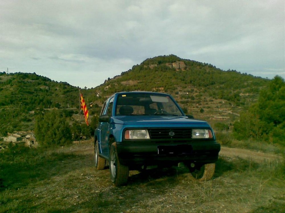

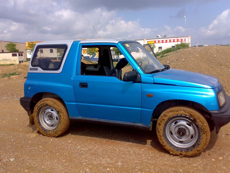

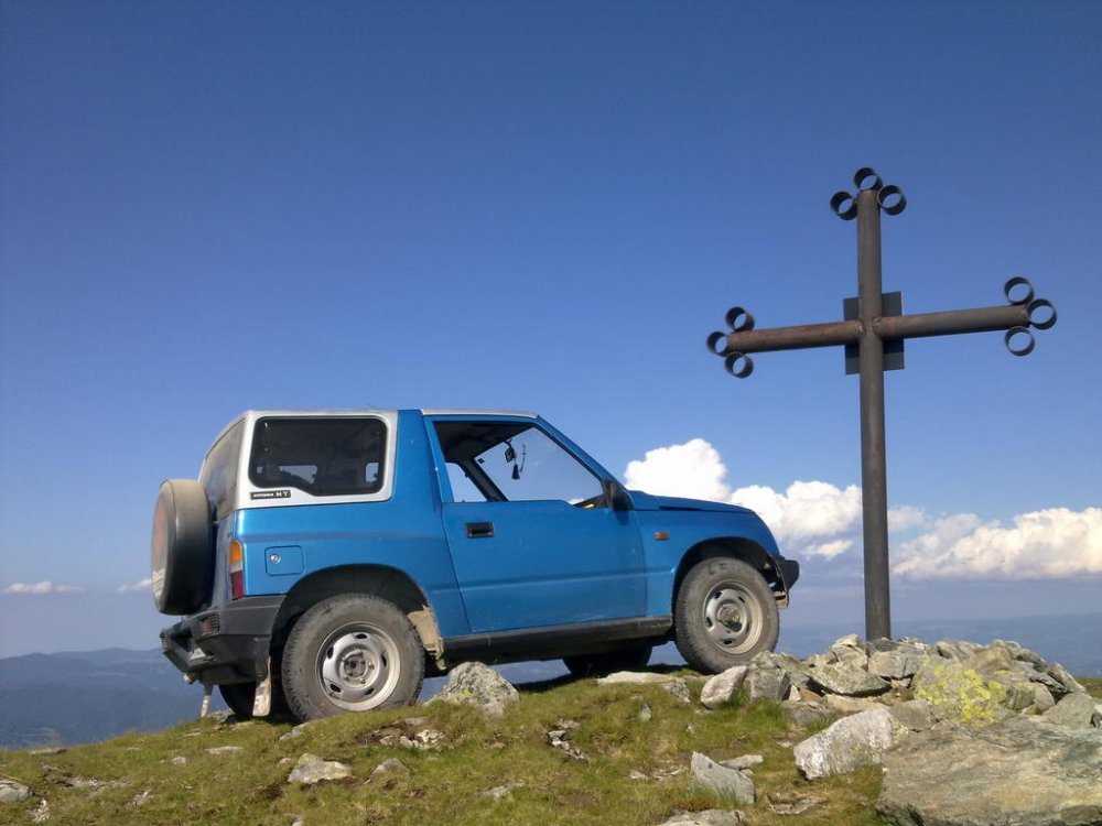

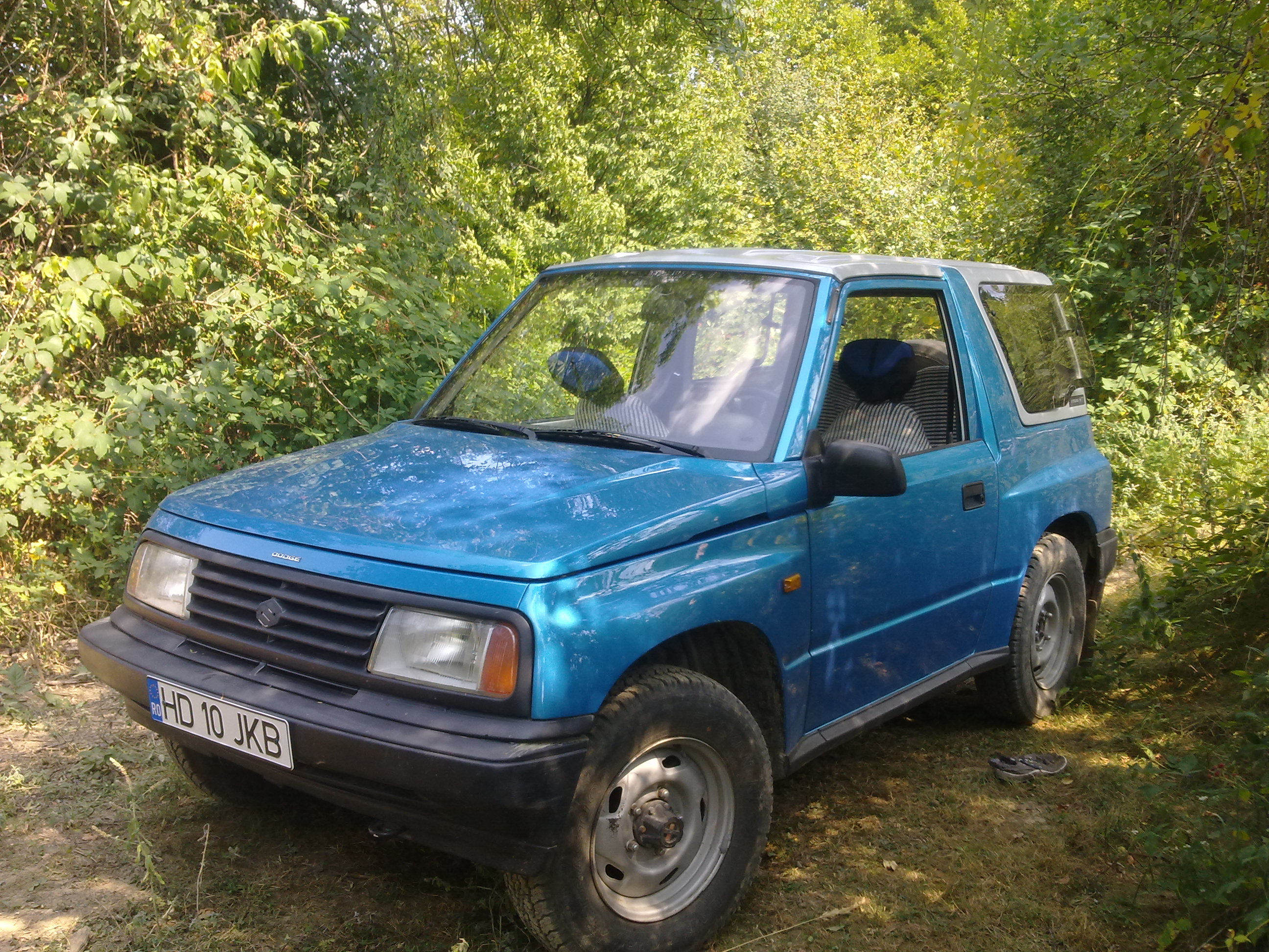

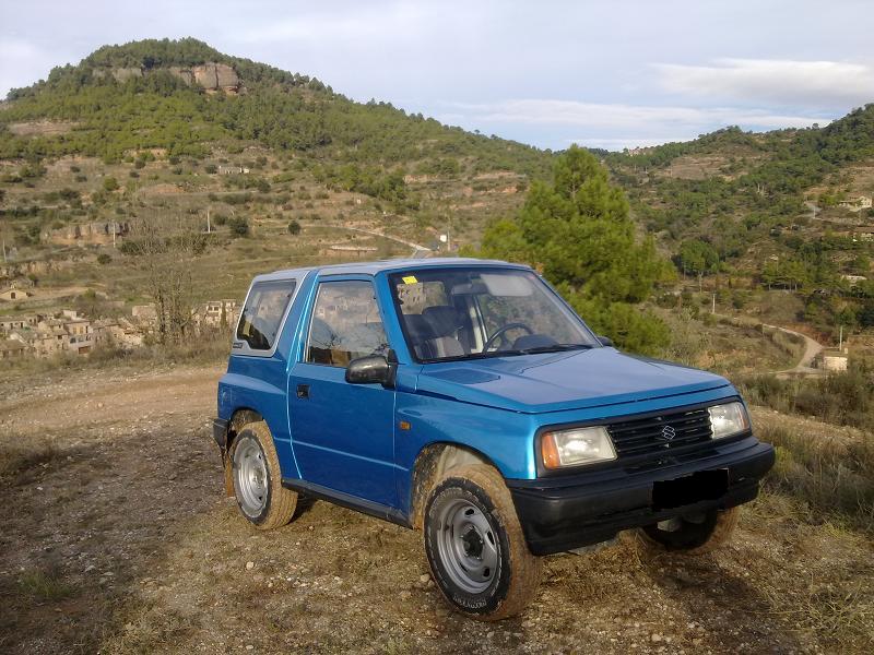

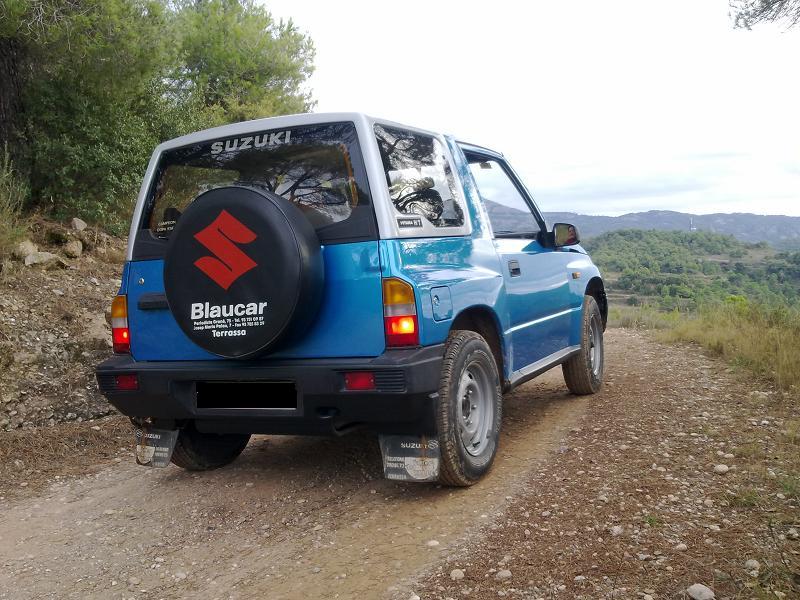

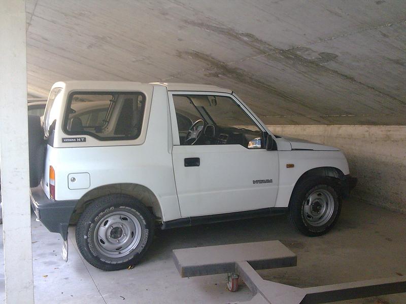

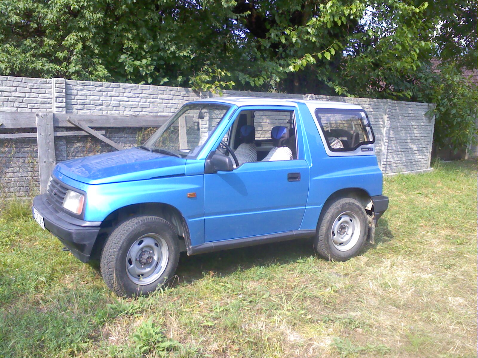

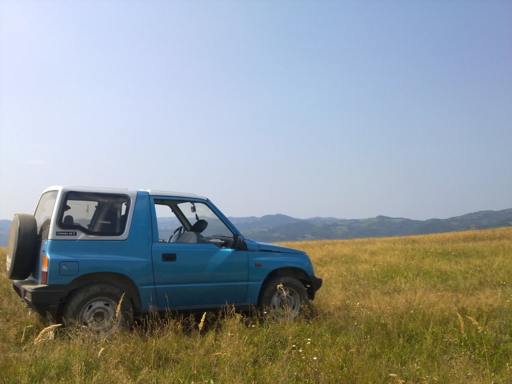

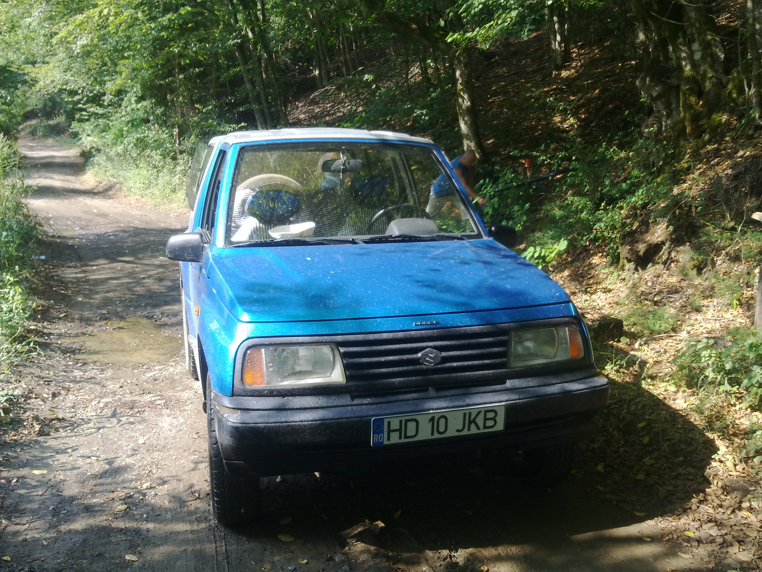

Cred ca a ajuns momentul sa prezentam masinuta. Este vorba de un suzuki vitara 1.6 8v 75 cv pe carburator achizitionat cu scopul de a urca cu dansul pe toate coclaurile :banana. Masina a fost adusa vara asta in RO. Din pacate nu sa merita sa-o immatriculam pe RO pentru ca cum stim cu toti este o chieltuiala foarte excesiva.
De cand a ajuns in mainile noastre i-sa facut o schimbare de look + diferite schimbari de piese pentru a parcurge Spania - Romania linistiti. Are Monroe Adventure 4x4 si-i sau achizitionat niste cauciucuri mai acatarii (Falken Landair A/T traction 30% off 70% on) & MRL-uri manuale AVM. Ca planuri: kit inaltare, scuturi, bari gen ARB sau AFN home made, kit de super reductor 4.24.1 si altele :grin:.
Poze:
Imagen1263.jpg.854994abb7eb22cf66a5ef8dc8bf1d12.jpg06012011324.jpg.6ec50f4627dfd31cff0ec2143176bb1c.jpgImagen1310.jpg.20730303ccbaa3fb79f7d5b2ef9d2ec5.jpg080520111583.jpg.09430ac242097cd52defa2dc52a4a90a.jpg06012011406.jpg.55ed6b6de1c97600b226ffc60a3dd430.jpg24032011(002).jpg.b01f080af9da0ef9d2108886dd881803.jpg[ATTACH=CONFIG]115049[/ATTACH] :h5
Editat de Teodor4x4
4x4, Way of Life !

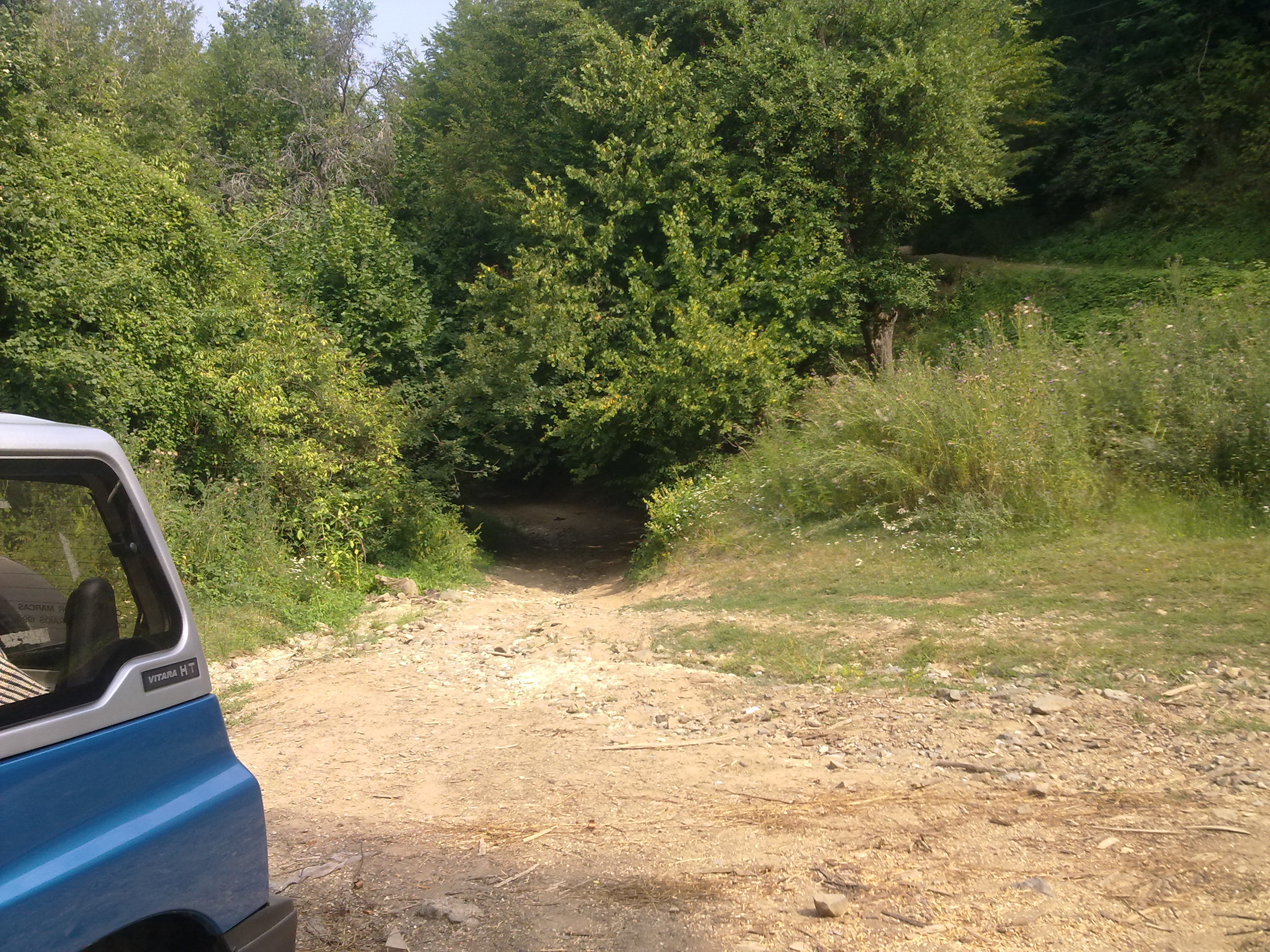

Re: Blue mini monster
Buna ziua !

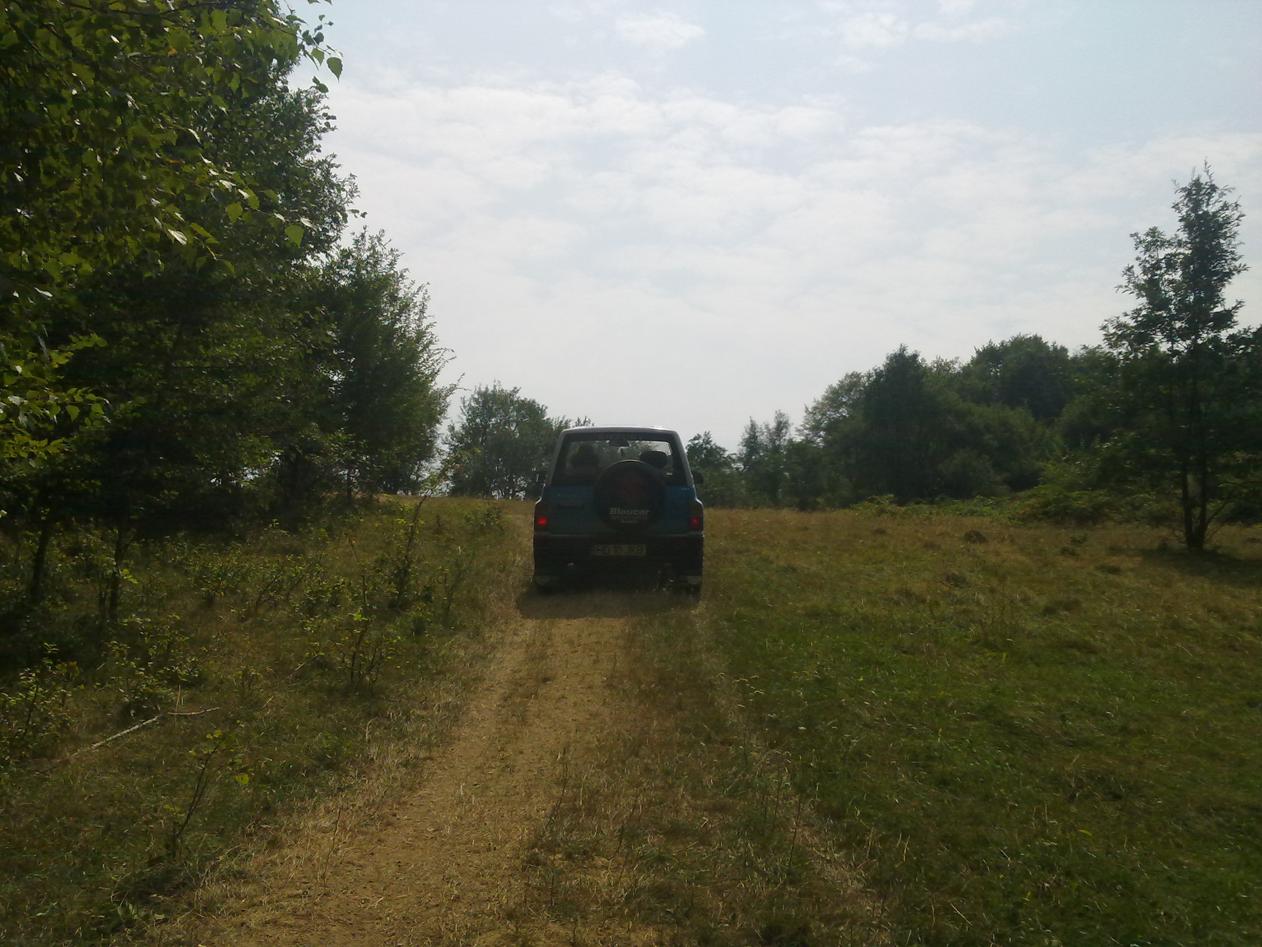

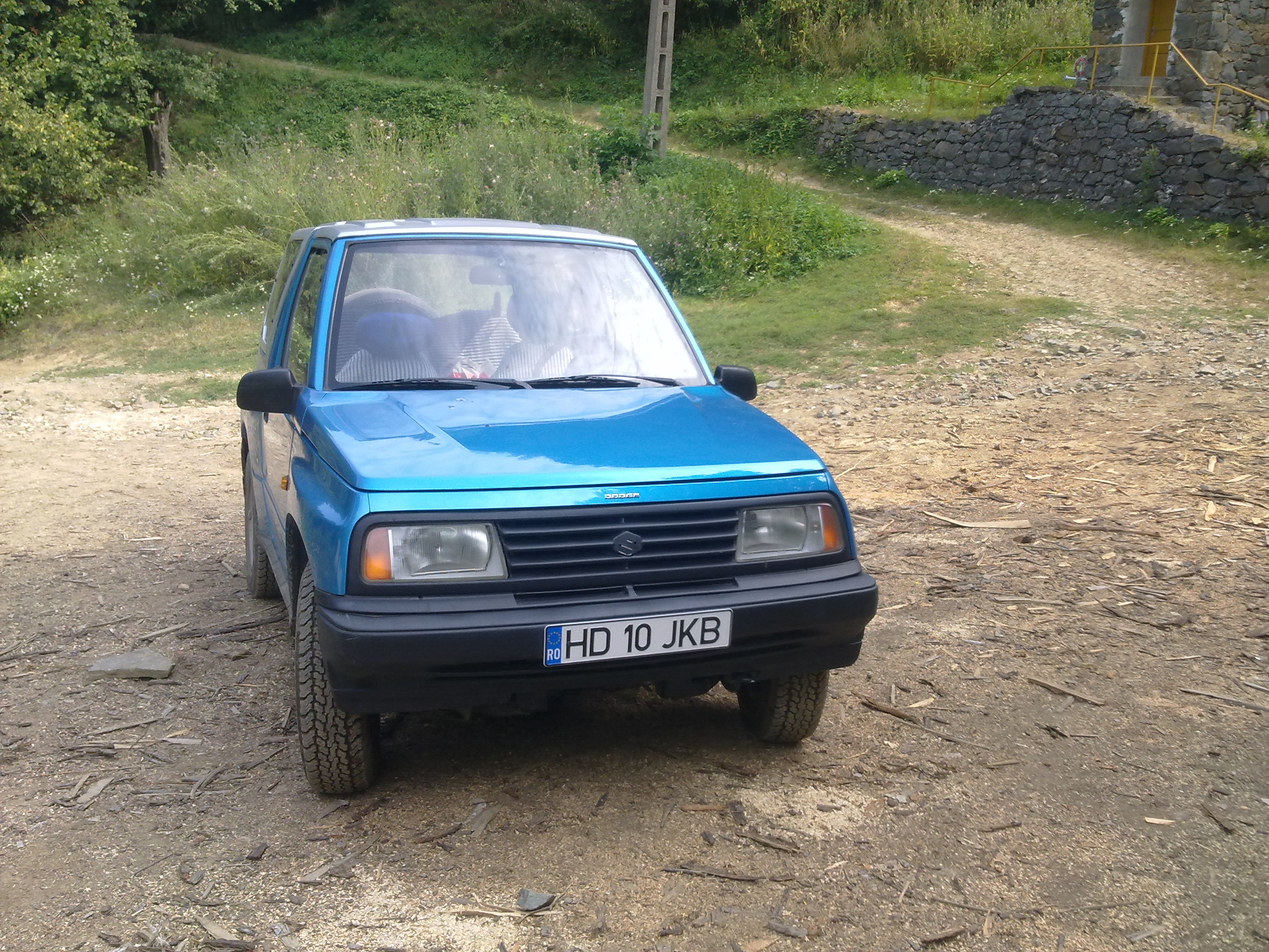

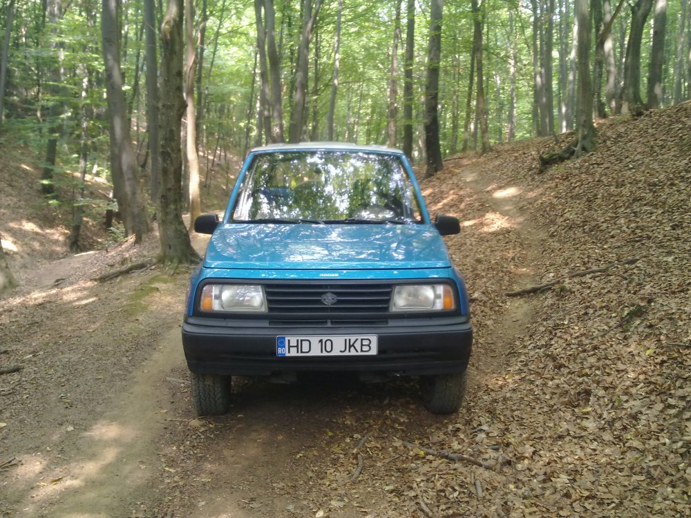

Iata ca a venit momentul sa mai actualizez topicul deoarece s-au intamplat lucruri noi in aceasta vara, si anume:

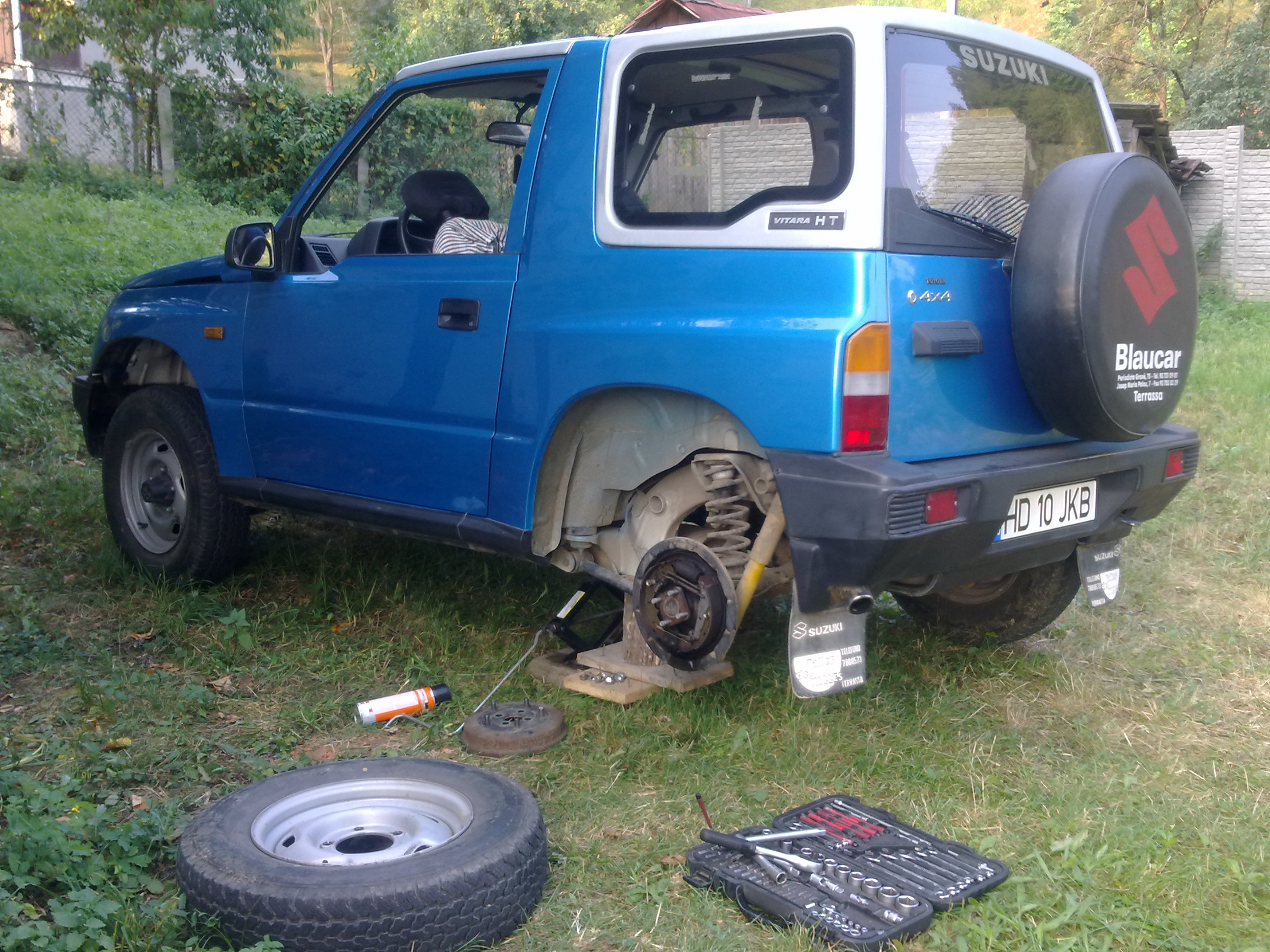

Masina a fost inmatriculata, au fost efectuate cateva iesiri pe dealuri, uleiul de la motor si filtrul au fost schimbate. De asemenea si filtrul de benzina. Am descoperit ca ventilatorul de GV nu mai merge. Frana de mana a fost reglata si am aruncat o privire la franele spate ajungand la concluzia ca e necesara o interventie anul viitor.
Pot spune ca anul acesta am aflat intradevar ce poate masinuta asta asa stoc cum este. Poze din portiunile "mai palpitante" nu prea avem :(.
:ft :
23082013403.thumb.jpg.c2382998bfe00cd98666fe5e00d3c8aa.jpg23082013401.thumb.jpg.38ab6d7ec8196ea4e2140ed69a141715.jpg23082013400.thumb.jpg.bfa3923c7144b2d1b014e2392ea2ac8f.jpg23082013399.thumb.jpg.aa2bddae49b5573e0ef45367b00411ed.jpg23082013397.thumb.jpg.e95306cbc27860c58a14703e49f96bf1.jpg23082013396.thumb.jpg.ea928ed80bc15e9b6ca85dea401ff203.jpg23082013395.thumb.jpg.6fe9185e713d6c5760ff55d6f64f0f5c.jpg23082013393.thumb.jpg.3720facacdd470bdf527293045d18656.jpg23082013391.thumb.jpg.4bc15e4c488ba2158d916e6db49d8870.jpg22082013389.thumb.jpg.736c150bb6a23b43a137c20e34381c82.jpg22082013388.thumb.jpg.06c4449919a92a32358e61a41ebc73d5.jpg22082013387.thumb.jpg.c9417718da07571636d49f0bdd8a6fec.jpg22082013385.thumb.jpg.6b5e84c132a223e1008c11b99ee36eea.jpg22082013384.thumb.jpg.1aa7d37fde6da5fdc0b877fcc73c0033.jpg22082013382.thumb.jpg.52c0d6d7a8f186c9ef82ee14cea13167.jpg22082013380.thumb.jpg.76ee54a1c705aa16d3a7b89a536689b8.jpg22082013379.thumb.jpg.91359e21a2fe880e2ba8df790e517653.jpg22082013377.thumb.jpg.64c3250a3dd839aba7b1a2a60ce2da4b.jpg22082013373.thumb.jpg.43d69b1ab2a2bcb9a45896782acb2cf1.jpg21082013366.thumb.jpg.c1d7a3b975c642e3b20f3c228c353da9.jpg

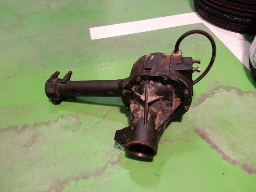

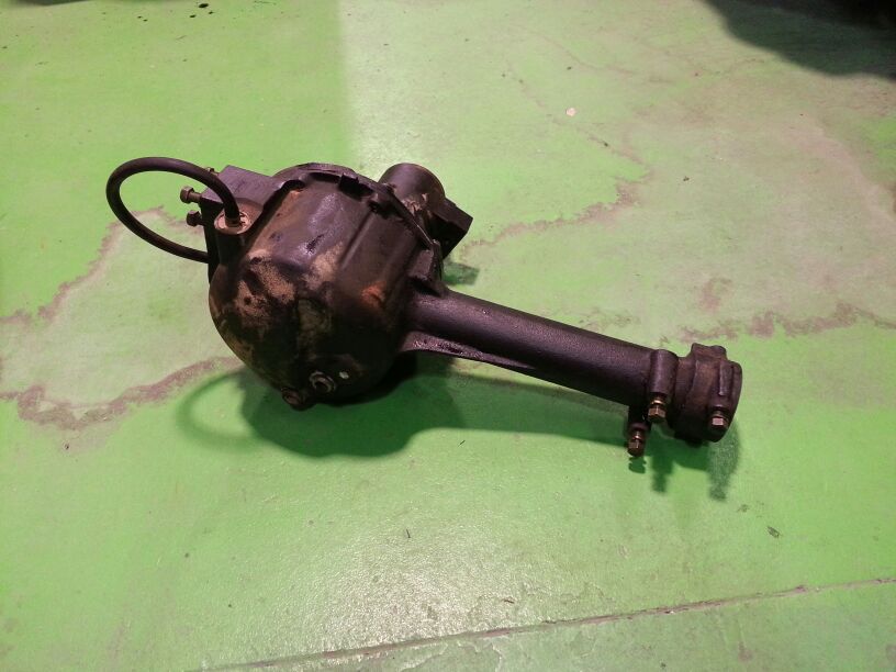

Noutati: astazi am achizitionat pentru agregat diferential fata de fonta. De asemenea tot ce inseamna frane pentru spate sunt si ele achizitionate de ceva vreme.

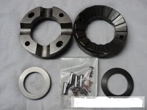

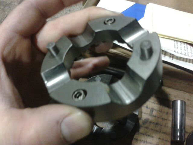

Mai exista posibilitatea sa intram in posesia unui auto(de)blocant 100% pentru spate. Din aceasta cauza as dori sa va pun o intrebare: omul la care am gasit auto(de)blocantul ne-a zis ca este demontat din puntea fata unui Samurai. Este vorba de un Detroit E-Z Locker. L-am vazut si l-am pipait. Acuma vine dubiul nostru: Detroitul arata exact ca acest autoblocant: autoblocant.jpg.c8b06b043cf4fd65b9187956495206ee.jpg. Cel din poza este pentru spate, pentru Vitara. Deci, Detroitul se poate monta in puntea spate de la Vitara sau nu ? Stiu ca daca sunt la fel ar trebui sa se poata, dar din cauza ca omul a zis ca e demontat din puntea fata unui Samurai, prefer sa intreb.
Va multumesc.
Mai exista posibilitatea sa intram in posesia unui auto(de)blocant 100% pentru spate. Din aceasta cauza as dori sa va pun o intrebare: omul la care am gasit auto(de)blocantul ne-a zis ca este demontat din puntea fata unui Samurai. Este vorba de un Detroit E-Z Locker. L-am vazut si l-am pipait. Acuma vine dubiul nostru: Detroitul arata exact ca acest autoblocant: [ATTACH=CONFIG]209408[/ATTACH]. Cel din poza este pentru spate, pentru Vitara. Deci, Detroitul se poate monta in puntea spate de la Vitara sau nu ? Stiu ca daca sunt la fel ar trebui sa se poata, dar din cauza ca omul a zis ca e demontat din puntea fata unui Samurai, prefer sa intreb.
Va multumesc.
diful fata de la samurai este mai mic ca si diful spate de vitara,trebuie vazut dimensiunile de la cele doua elemente care blocheaza pinioanele planetare sa fie suficienti de mari sa poata sa culce pe poata suprafata acestora
suzuki vitara 1.6
Buna ziua.Asa cum a spus fiiul meu mai sus in sfirsit am reusit sa intram in posesia unui diferential fata cu carcasa de fonta de un Vitara 2.0 HDI. Dar partea cea mai buna este ca am ajuns la un acord cu cel de la care l–am cumparat ca in schimbul grupului(diferential si pinion de atac) pe care l–am scos eu din carcasa de fonta sa–mi cedeze ori un set de 4 jenti cromate (7Jx15 cu ET –30),ori acest autodeblocant despre care intreaba fiiul meu.Autodeblocantul a fost demontat din puntea fata a unui Samurai diesel si singura cota care am masurat–o cind l–am avut in mina a fost diametrul celor 3 axe care masoara 15 milimetrii.Cine a mai montat asa ceva poate spune tinind cont de aceasta cota daca merge pus in diferentialul spate de Vitara sau mai trebuie sa masor si diametrul celor 2 piese care blocheaza pinioanele planetare?Va multumesc.
Buna seara.Domnule Adam Moga v–as fi foarte recunoscator daca mi–ati da niste cote pentru cele 2 piese care se cupleaza cu pinioanele planetare,cum ar fi diametru exterior, interior si grosime pe dinte si intre dinti.Am nevoie de aceste cote deoarece eu sint in Spania iar masina o am in tara si asta face sa fie imposibil in acest moment sa demontez diferentialul spate pentru a compara un pinion planetar cu un pinion din componenta blocantului.Va multumesc.
Va multumesc.
o intrebare daca se poate: cat a costat diferentialul fata din fonta?
multumesc anticipat!
200 euro nou? De unde?
Nu. Diferentialul venea de pe o Vitara 2.0 HDI rasturnata cu doar 38.000 km la bord. Este luat din strainatate caci nu locuiesc in tara.
Din cate stiu eu, in materie de blocant spate cel putin, sunt 2 modele care se pupa de la powertrax lockright, 1512 si 1532, ambele avand aceasi configuratie, doar ca, 1512 vine fara pinioane planetare, se folosesc pinioanele planetare deja din dotarea masinii. Acest model merge pe vitara pana anul de fabricatie 95, inclusiv. Modelul 1532 vine impreuna cu pinioane planetare care e compatibil si la vitarele pana in 95, dar doar acest model este folosit la vitarele dupa 95, implicit cu bord nou. Ceva informatii gasesti si aici,
http://www.powertrax.com/0002pdfs/1000706MID.pdf
despre cum se monteaza, poate ceva dimensiuni ar trebui sa mai sapi pe google.
http://passthrough.fw-notify.net/download/978586/http://www.powertrax.com/0002pdfs/1000706MID.pdf
Multumesc pentru raspuns.
Din pacate nu merge link-ul (The requested URL was not found in this server).
Daca nici acum nu merge, intra pe powertrax.com si cauta la manuale cele 2 modele care le-am amintit mai sus.
Alte cateva informatii ce am gasit:
Lockright 1512
Axle Location: Rear
Make: SUZUKI
Beginning Year: 1989
Ending Year: 1995
Stock Case Style: Open case
Lockright 1532
Axle Location: Rear
Make: SUZUKI
Ending Year: 1999 (merge si pe modelul 2000 cum e al meu)

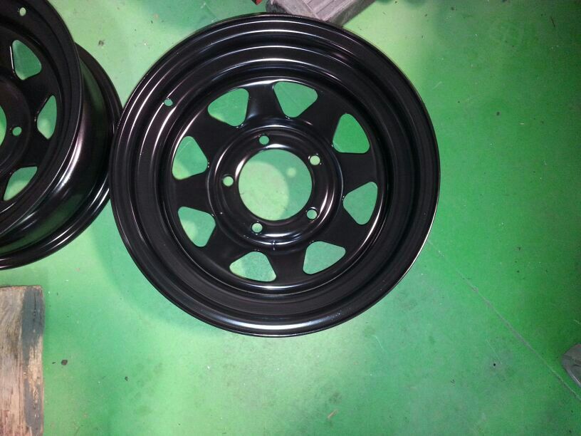

Alta noutate: astazi s-a dat la schimb grupul pentru jantele despre care vorbea tatal meu mai sus.
Iata si jantele. Culoarea lor este cea din prima poza.
IMG-20140428-WA0001.jpg.df51eb7276fcef0b495528e09e7cf0ec.jpgIMG-20140428-WA0000.jpg.d322d6e8e3a1c415e589ac4e8447dee6.jpg
Diferentialul de fonta:
dif1.jpg.82d34e199aa51908ce80f98c94d07af0.jpgdif2.jpg.a4953fac493e5637890168bed3c2260d.jpg
