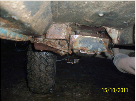

apropo ,ce ziceti? ar fi necesar sa desfac diferentialele sa verific jocul sau sa schimb doar valvolina ?,masina nu a fost folosita la off road niciodata doar pe sosea si citeodata pe drumuri forestiere, are 107 mi km ,si la praguri aveti o idee cum sa le protejez mai bine de rugina oricum o sa ii pun praguri noi dar ma gindesc ca sar putea pune ceva mai rezistent sa nu se corodeze repede cum ar fi ceva profil metalic drepunghiular de vreo 10 cm pe 3 , nu stiu cit este de groasa tabla la pragurile originale, sunt si la cluj la vreo 45 lei buc ,cu siguranta aveti mai multa experienta ca mine , stima
Re: Ladita mea.....
Cel mai bine desfaci diferentialele si vezi ce este pe acolo.Stiu ca nu prea iti vine mai mult chef ai de plimbare decat de demontat una alta dar daca e ceva in neregula te lasa cand iti e lumea mai draga.Nissan4x4 a postat aici niste informatii foarte clare.Legat de praguri poti pune si din profil 100/30 daca nu i se aplica un tratament anticoroziv degeaba.

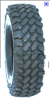

salutari tuturor,ieri mi-am schimbat gumele ,si am trebuit sa tai colturile la aripi ca imi agata ,gumele sunt 205 80 16 , si culmea ce am observat ca roata din dreapta fata este cu un cm mai in spate ca aia din stinga , poate sa fie din reglajele bratului ? sau poate e aripa pusa gresit ca mia zis fostul proprietar ca a schimbat aripile ,masna merge bine , nu trage intro parte sau ceva de genul ,dar as vrea totusi sa ii fac unghiurile dar nu stiu daca se pricep astia de la cimpulung la lada :wink: , salutari
acesta este modelul , o sa pun o poza cu ele montate pe masina
mau costat 1030 lei cu tot cu montaj (toate 4),stima

Sunt "Pneus" resapate?
"Tie popor ingrat, nu o sa-ti ramana nici cenusa mea!" - Maresalul Ion Antonescu
Re: Ladita mea.....
da , pneus 205 80 r16, de moment mi se par ok ,nu stiu la noroi cum se vor comporta ,de inceput , sunt bune :wink:.....
Tot Pneus am si eu si se comporta bine ,cel putin la cerintele mele.
