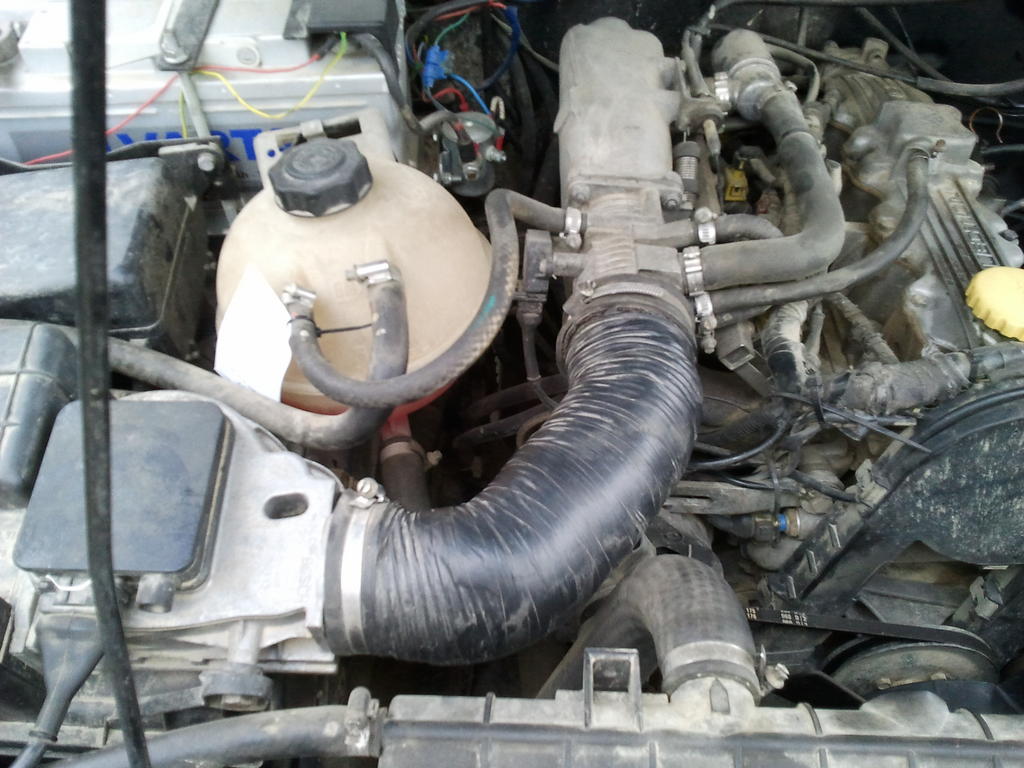

Salutare,
In ultima vreme am observat cand motor e rece(pornire) nu tine relantiul, daca nu tin din aceleratie moare. Aveti sfaturi cam unde sa ma uit? Ma gandesc ca trebuie curatat clapeta de admisie(sau ceva de genul) dar daca ati avut ceva similar poate aveti mai multe idei.
Mersi
Frontera A 2.0L - pentru inceput

asta se ocupa de relantiu pana se incalzeste motorul , cred ca-i undeva sub galeriile de admisie , poate este vreun furtun spart , sau piesa defecta . Asta daca-i benzinar .Sper sa-ti fie de folos succes!

Am gasit problema, furtunul gros(lipit cu banda) era sarit de pe admisie, l-am pus la loc, strins colierul si gata, ca si noua :)
Mersi de sfaturi, ce pot sa mai adaug, este un senzor de temperatura, dupa curea de ventilator se vede albastrul, si ala poate fi responsabil(dar nu in cazul meu)
