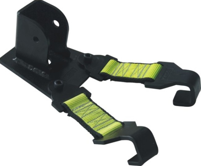

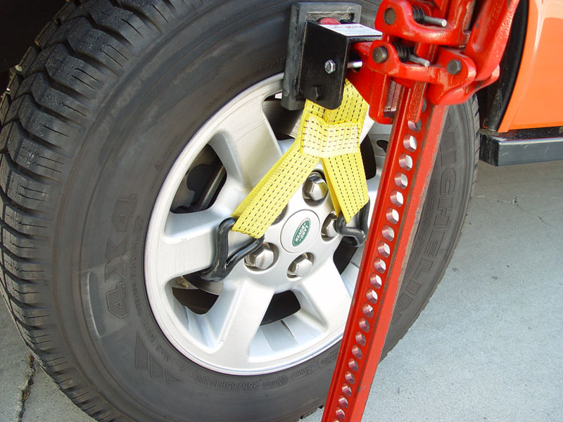

bigdaddy Postat Septembrie 8, 2011 Partajează Postat Septembrie 8, 2011 (editat) Re: puncte de ridicare cu hilift pt un terrano 2 stock :g Mai exista insa o solutie, cu un dispozitiv special (doua carlige, doua chingi si un disp. de fixare pe hilift) pentru ridicare atasat la roata. E OK cand vrei sa "salti" masina dar e mai greu de folosit cand vrei sa schimbi roata in caz de pana. Se cheama " lift mate " Editat Septembrie 8, 2011 de bigdaddy Nissan Terrano II SGX - 2.4i - 1994- SWB - Strajerul NISSAN DRIVER Link spre comentariu Distribuie pe alte site-uri Alte opțiuni partajare...

alecpreotu Postat Septembrie 12, 2011 Autor Partajează Postat Septembrie 12, 2011 Re: puncte de ridicare cu hilift pt un terrano 2 stock :g Mai exista insa o solutie, cu un dispozitiv special (doua carlige, doua chingi si un disp. de fixare pe hilift) pentru ridicare atasat la roata. E OK cand vrei sa "salti" masina dar e mai greu de folosit cand vrei sa schimbi roata in caz de pana. Se cheama " lift mate " salut bigdady stiu solutia cu liftmate, dar are un minus pe linga ce a spus cos: mai trebuie o capra !!! eu deoacamdata am masina stoc dar vreau sa stiu la ce sa ma astept daca o sa-i pun roti de 31, asa cum as vrea. banuiesc ca cricul masinii nu-mi va mai fi de folos prea mult, dar nici nu as da banii (pe care nu-am de altfel) pe bare si praguri. Ce solutii am fara bare si praguri HD? Nissan terrano 5 usi 2004 3.0 Dti BFG AT, suspensie stoc si fara troliu deocamdata ...dar cu portbagaj mare pe plafon. Link spre comentariu Distribuie pe alte site-uri Alte opțiuni partajare...

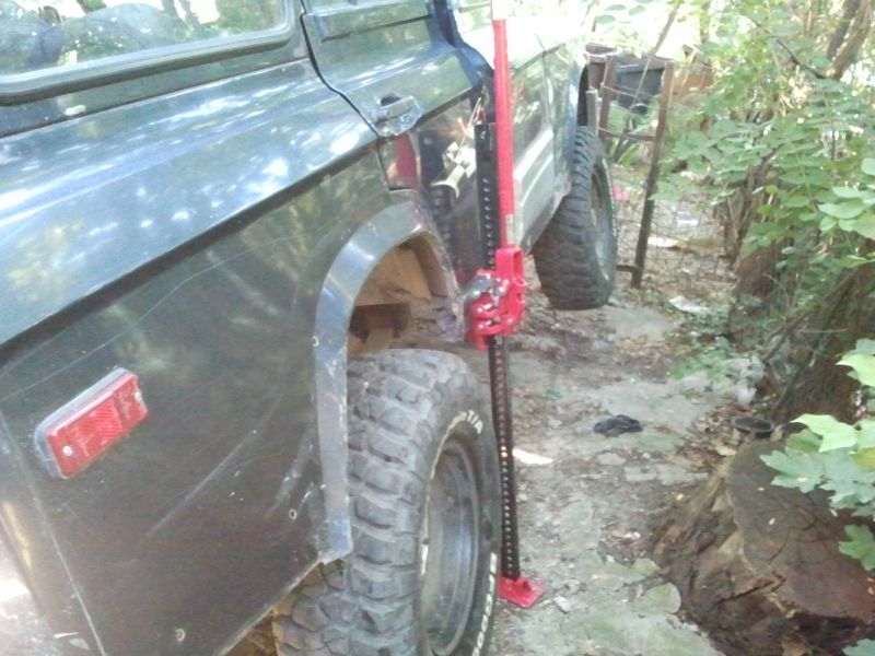

wolfman Postat Septembrie 12, 2011 Partajează Postat Septembrie 12, 2011 Re: puncte de ridicare cu hilift pt un terrano 2 stock Eu am ridicat o masina stock cu hi lift-ul, dar am pus o scandura de vreo 3-4 cm grosime si 60-70 cm lungime intre cric si prag. Niste praguri sanatoase din teava ar fi minunate, nu sunt foarte scumpe (mai ales daca ti le faci tu) si arata bine pe masina. "Majoritatea oamenilor se tem atat de mult sa piarda ceva incat toata viata au grija sa nu aiba ce sa piarda." Link spre comentariu Distribuie pe alte site-uri Alte opțiuni partajare...
Marius C alias Turagmes Postat Septembrie 13, 2011 Partajează Postat Septembrie 13, 2011 Re: puncte de ridicare cu hilift pt un terrano 2 stock ce masina?:grin: Link spre comentariu Distribuie pe alte site-uri Alte opțiuni partajare...
wolfman Postat Septembrie 13, 2011 Partajează Postat Septembrie 13, 2011 Re: puncte de ridicare cu hilift pt un terrano 2 stock ARO 244. Adevarul e ca si pragul permite (e drept in partea de jos). Ba chiar am ridicat-o fara scandura si nu s-a indoit nimic. Acum am praguri si nu mai stau cu morcovul "Majoritatea oamenilor se tem atat de mult sa piarda ceva incat toata viata au grija sa nu aiba ce sa piarda." Link spre comentariu Distribuie pe alte site-uri Alte opțiuni partajare...

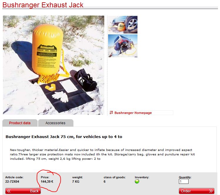

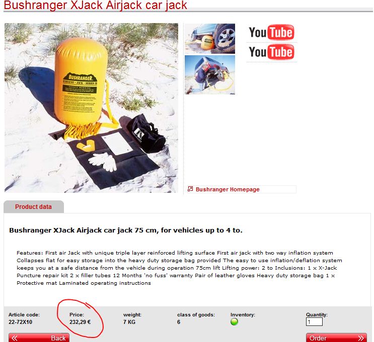

alecpreotu Postat Septembrie 14, 2011 Autor Partajează Postat Septembrie 14, 2011 Re: puncte de ridicare cu hilift pt un terrano 2 stock cautind diverse legate de off road am gasit o posibila solutie: "cric" gonflabil ! ce parere aveti de asta? Nissan terrano 5 usi 2004 3.0 Dti BFG AT, suspensie stoc si fara troliu deocamdata ...dar cu portbagaj mare pe plafon. Link spre comentariu Distribuie pe alte site-uri Alte opțiuni partajare...
Marius C alias Turagmes Postat Septembrie 14, 2011 Partajează Postat Septembrie 14, 2011 Re: puncte de ridicare cu hilift pt un terrano 2 stock mai omule ...esti culmea...chestia aia gonflabila se foloseste prin desert.....daca o umfli pe la noi prin pietre sau cioate....o sa-i canti prohodul..... de ce nu pui mana si-ti faci bari si praguri asa cum trebuie.......ptr hi-lift? si...ai idee si cat costa balonul ala?cu banii de pe el iti faci sliderele...si mai cumperi mterial ptr jumatate de bara... sau tu pui intrebari...asa ca sa vazi cati iti raspund? Link spre comentariu Distribuie pe alte site-uri Alte opțiuni partajare...
alecpreotu Postat Septembrie 14, 2011 Autor Partajează Postat Septembrie 14, 2011 Re: puncte de ridicare cu hilift pt un terrano 2 stock mai omule ...esti culmea...chestia aia gonflabila se foloseste prin desert.....daca o umfli pe la noi prin pietre sau cioate....o sa-i canti prohodul..... de ce nu pui mana si-ti faci bari si praguri asa cum trebuie.......ptr hi-lift? si...ai idee si cat costa balonul ala?cu banii de pe el iti faci sliderele...si mai cumperi mterial ptr jumatate de bara... sau tu pui intrebari...asa ca sa vazi cati iti raspund? Cred ca intrebarile mele sunt pertinente. 1. banii si designul lui terrano+ pe www.jeepmania.ro o asemenea jucarie este cca 500 lei, bani cu care nu fac nimic ref bare/praguri Eu caut o solutie care sa nu implice praguri si bare daca se poate. pe http://www.bushranger.com.au/exhaust_jack.php#.TnDEqOxVWnA scrie ca se poate folosi si in noroi sau zapada.-nu stiu cit costa, este de gasit si la gtc, pe de alta parte de aici rezulta ca ar fi mai bun Hilift dar ca nu e de lepadat nici airjack Acum eu imi incerc sa imi fac idei precise despre cum va fi masina atunci cind voi avea niste bani si fac calcule despre cit bani este nevoie, ca sa stiu daca am bani... Nissan terrano 5 usi 2004 3.0 Dti BFG AT, suspensie stoc si fara troliu deocamdata ...dar cu portbagaj mare pe plafon. Link spre comentariu Distribuie pe alte site-uri Alte opțiuni partajare...
Marius C alias Turagmes Postat Septembrie 14, 2011 Partajează Postat Septembrie 14, 2011 Re: puncte de ridicare cu hilift pt un terrano 2 stock intrebari pertinente.....aiurea....trebuia sa spui de la bun inceput ca nu vrei bari HD.... daca vrei sa-ti cumperi gonflabila...e treaba ta....eu unul inca nu am vazut pe nimeni prin teren sa foloseasca asa ceva cred ca tu cauti ceva mult...bun...ieftin si pe gratis Link spre comentariu Distribuie pe alte site-uri Alte opțiuni partajare...

Astral Postat Septembrie 15, 2011 Partajează Postat Septembrie 15, 2011 Re: puncte de ridicare cu hilift pt un terrano 2 stock @alecpreotu : Banuiesc ca stii cat costa o "gonflabila" de 2t sau de 4t........ REGULAMENT FORUM CLUB 4X4 Rescue 4x4 & MyTrip Link spre comentariu Distribuie pe alte site-uri Alte opțiuni partajare...
