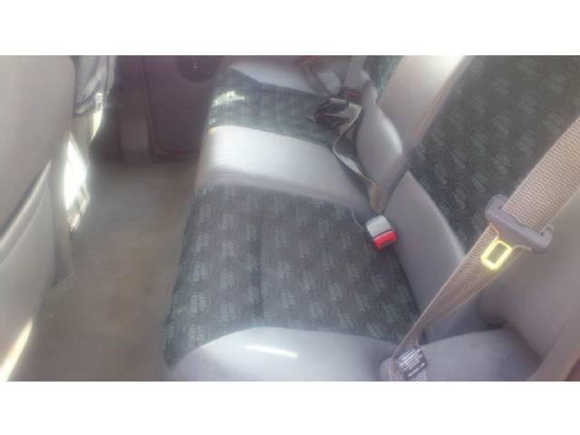

Salut!

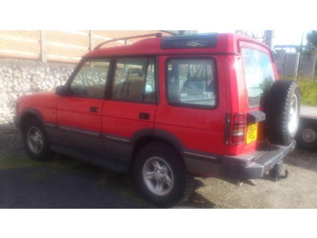

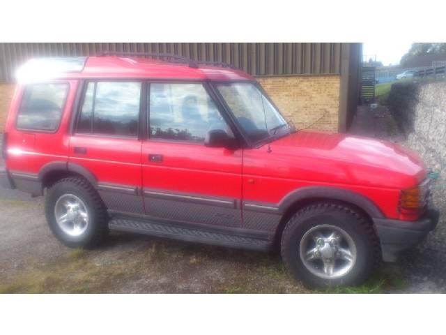

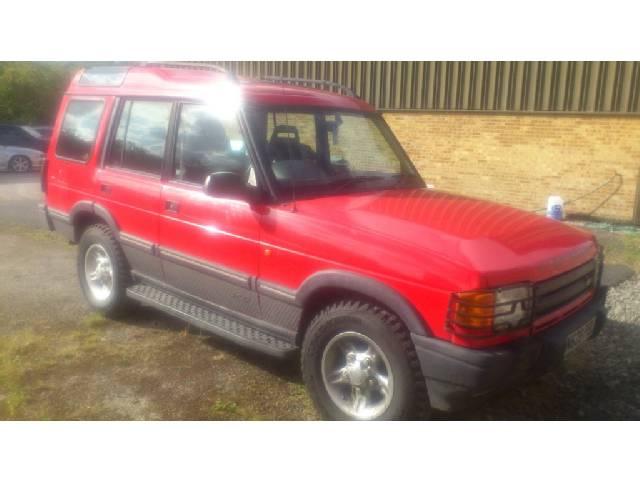

Ghilimelele isi au rostul, pemtru ca e vb de un Disco 95, nou prin prisma faptului ca are doar cateva ore de cand am cumparat-o!
Prima impresie:-Fata de fostul(200 tdi) , 300 mai inchegata, mai silentioasa, mai eleganta.(cam asta pot spune dupa doar 200 de km condusi).
Cel achizitionat de mine are 146.000 mile , 4 usi, jante aluminiu, gume noi...
Partea proasta: Turela spate blocata(nu inchide perfect), Scaunul soferului rupt(conform obiceiului) si in mod cert cel mai important , nu merge pus pe "LOW". Speranta mea e sa fie intepenita cutia pe mare, pentru ca merge f bine, nu huruie , cupleaza "diff lock" , doar ca nu vrea sa se miste in fata , de parca n-ar exista nimic acolo..
"Pareri si sfaturi"??
Precizare importanta , inca sunt in Anglia cu ea..asa ca in functie de ceea ce ziceti si voi, caut pe aici solutiile..
Multumesc anticipat!
Iata si cateva poze.

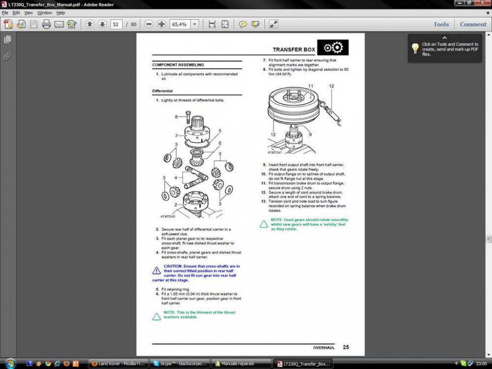

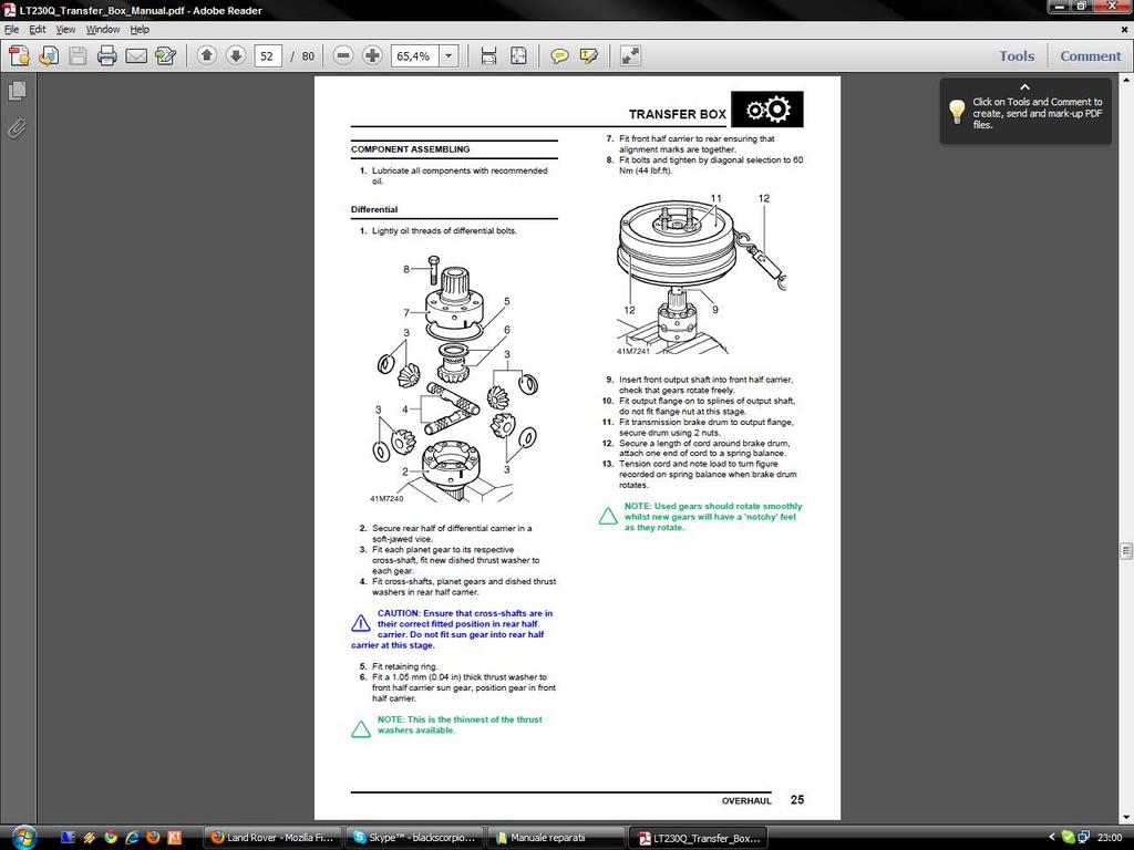

Salut,s-ar putea sa ai unul sau mai multi sateliti sparti (poz.3) si unu din axurile (poz.4),asa am patit si eu si cand l-am desfacut era totul facut praf acolo.
Land Rover Discovery 300 Tdi,C.V R380 year 98''
