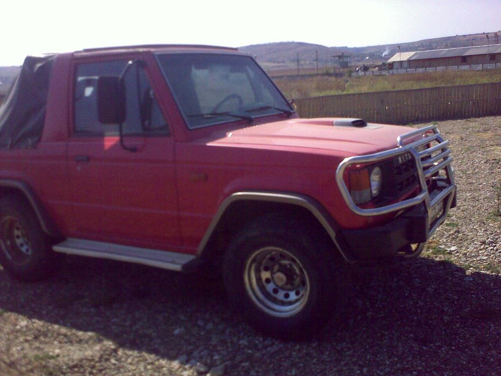

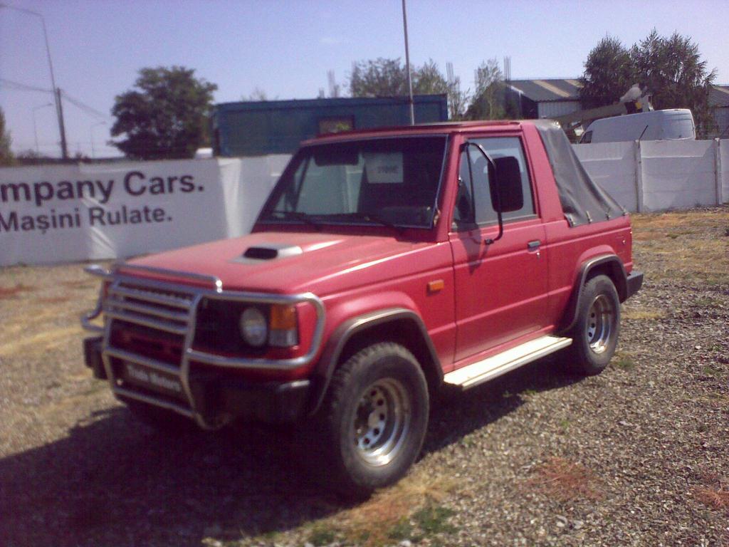

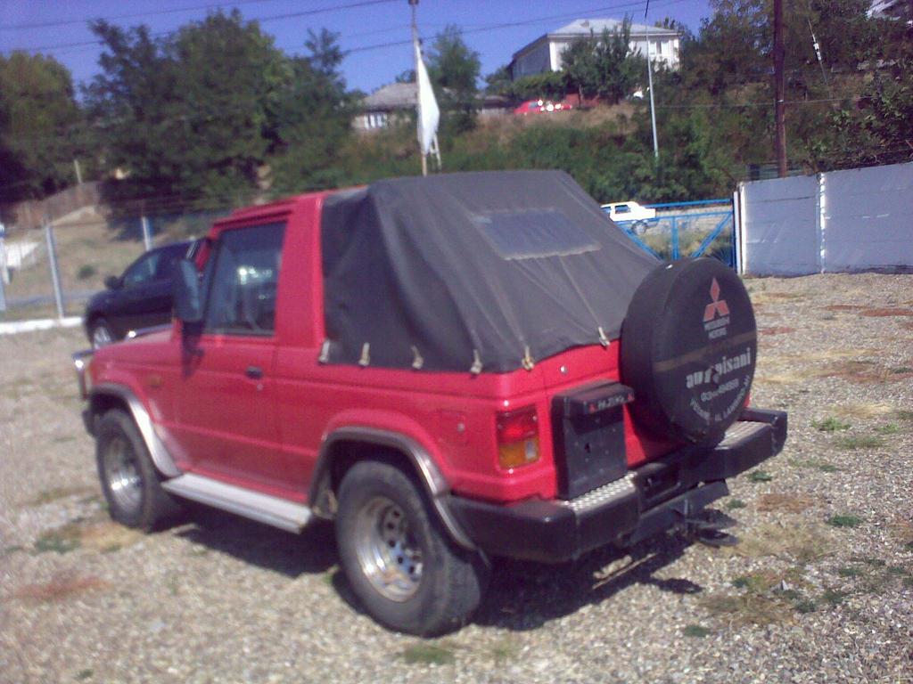

ria auto trans Postat Septembrie 18, 2011 Partajează Postat Septembrie 18, 2011 imi cer scuze daca am postat gresit.am gasit un pajero mk1 cel din poze.din 1990,2.5 diesel,inmatriculat,arata f bine masina.pretul ei este de 3000 euro.as folosi-o on-road cat si off-road(plimbari).ajutati-ma cu cateva pareri sa stiu daca merita sa ma bag....sau sa stau linistit.multumesc Nissan terrano r20 Link spre comentariu Distribuie pe alte site-uri Alte opțiuni partajare...

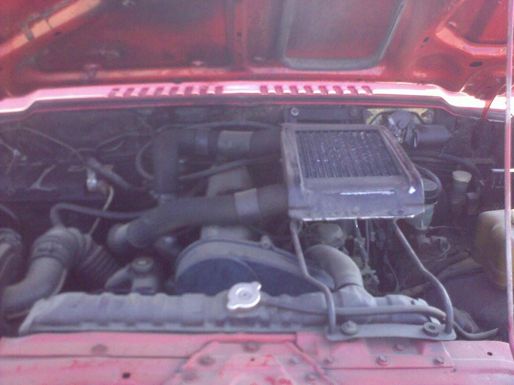

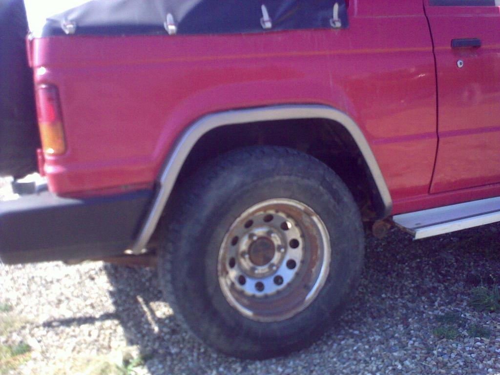

wolfman Postat Septembrie 19, 2011 Partajează Postat Septembrie 19, 2011 (editat) Re: Sfat despre acest pajero mk1 Pai ce poti sa spui din poze despre o masina? Ca arata bine (repet, in poze). In rest... baga-te pe sub ea, verifica sasiul, ciocaneste-l (chiar cu degetul) vezi daca sun ala fel peste tot (am intalnit un caz in care era astupata gaura cu insonorizant apoi vopsita si la prima vedere parea in regula, dar cand am apasat mai tare a intrat degetul in el), caroseria sa fie cat se poate fara rugina, transmisia high+ low sa nu aiba zgomote dubioase si nu in ultimul rand motorul (pornire la rece, implicit compresie, pierderi de ulei, turbina) Scoate-i joja sau capacul pe unde pui ulei si vezi ca nu cumva sa scoata gaze pe acolo. Sunt multe de verificat, daca nu te pricepi prea bine eu zic sa iei cu tine un mecanic de incredere si sa o verifice el. In legatura cu pretul, daca masina se prezinta bine si mai lasa si cateva sute la pret, eu cred ca e bine. Stiti ce nu am vazut eu pana acum? Hard top pentru acest model. Presupun ca sunt destul de rare pe la noi. Cu prelata aia o sa te umpli de praf. Editat Septembrie 19, 2011 de wolfman "Majoritatea oamenilor se tem atat de mult sa piarda ceva incat toata viata au grija sa nu aiba ce sa piarda." Link spre comentariu Distribuie pe alte site-uri Alte opțiuni partajare...
