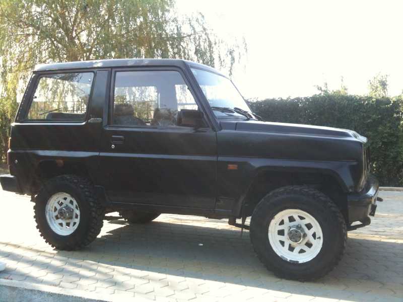

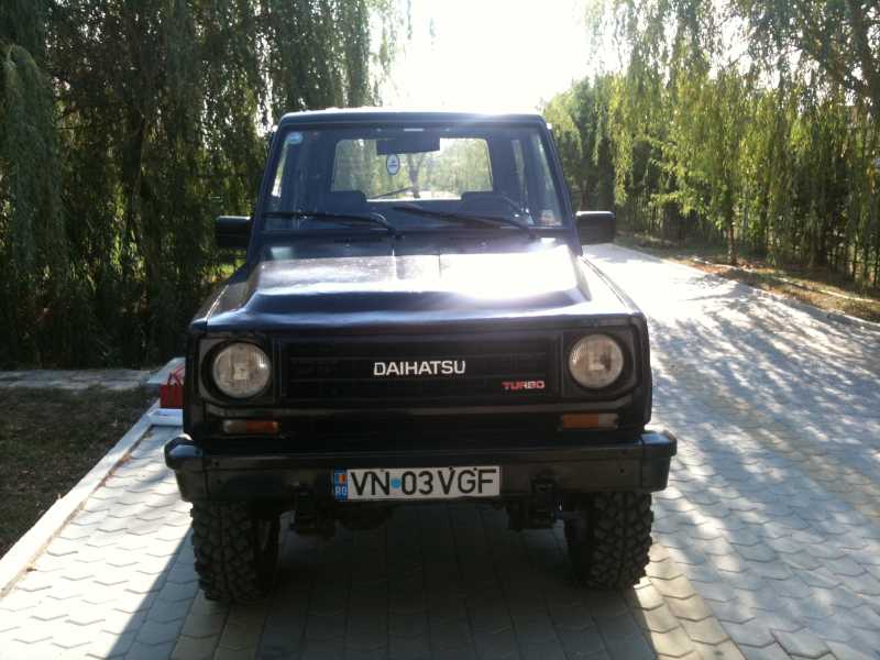

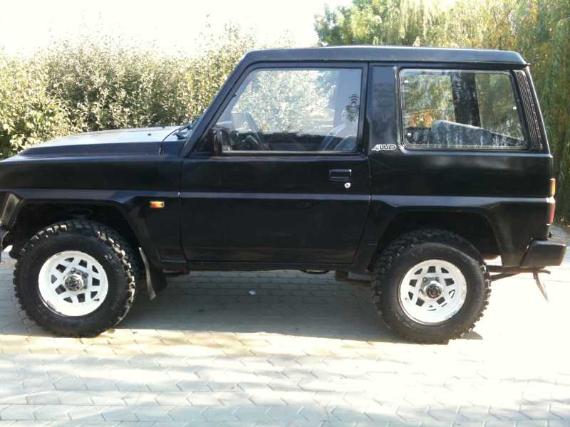

mosu Postat Septembrie 20, 2011 Partajează Postat Septembrie 20, 2011 Re: Intrebari Rocky '85 Buna ziua, de ceva timp sunt posesorul unui Daihatsu Rocky din 1985 :grin:. Masina se comporta f bine pentru varsta ei, motorul este excelent si trage in draci. Cateva date despre 'bunicutza' - motor 2.8 td, cod DL-50, punti rigide fata spate, cuplaje manuale Aisin, foile springuite in urma cu 2 ani, rugina cam multa pe la usi si podea :grin:, sasiul in schimb e curat, gume 215/80. Si acum problemele in care as avea nevoie de ajutor de la cei care se mai pricep: - nu reusesc sa am franare cum trebuie (am schimbat licihidul, aerisit, sabotii si placutele sunt in parametrii, racordurile pe spate par destul de noi) :cn - uneori, in special in marsarier sare din reductor - tre sa schimb amortizoarele spate. Daca stie cineva daca se potrivesc cele de papuc? [ATTACH=CONFIG]116075[/ATTACH][ATTACH=CONFIG]116073[/ATTACH][ATTACH=CONFIG]116072[/ATTACH][ATTACH=CONFIG]116071[/ATTACH] Masina este pentru vanatoare asa ca treceti cu vedere vopseaua. http://www.milneroffroad.com/categories.asp?cID=418&c=202236 tot ce doresti pentru rocky:h5 Link spre comentariu Distribuie pe alte site-uri Alte opțiuni partajare...

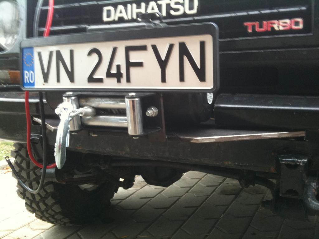

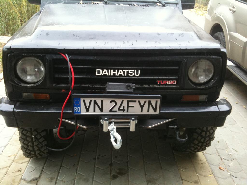

fyn11 Postat Ianuarie 24, 2012 Autor Partajează Postat Ianuarie 24, 2012 Re: Intrebari Rocky '85 troliu:grin: S-a montat si troliul, Liftwinch de 3tone. Daihatsu Rocky 2.8td since '85 Mitsu Pajero 3.2did since '08 Link spre comentariu Distribuie pe alte site-uri Alte opțiuni partajare...
