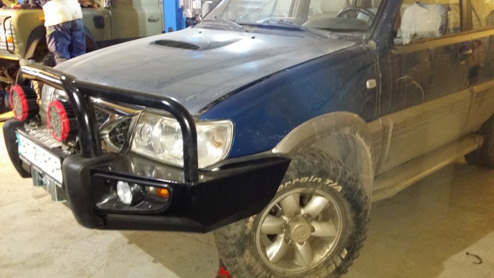

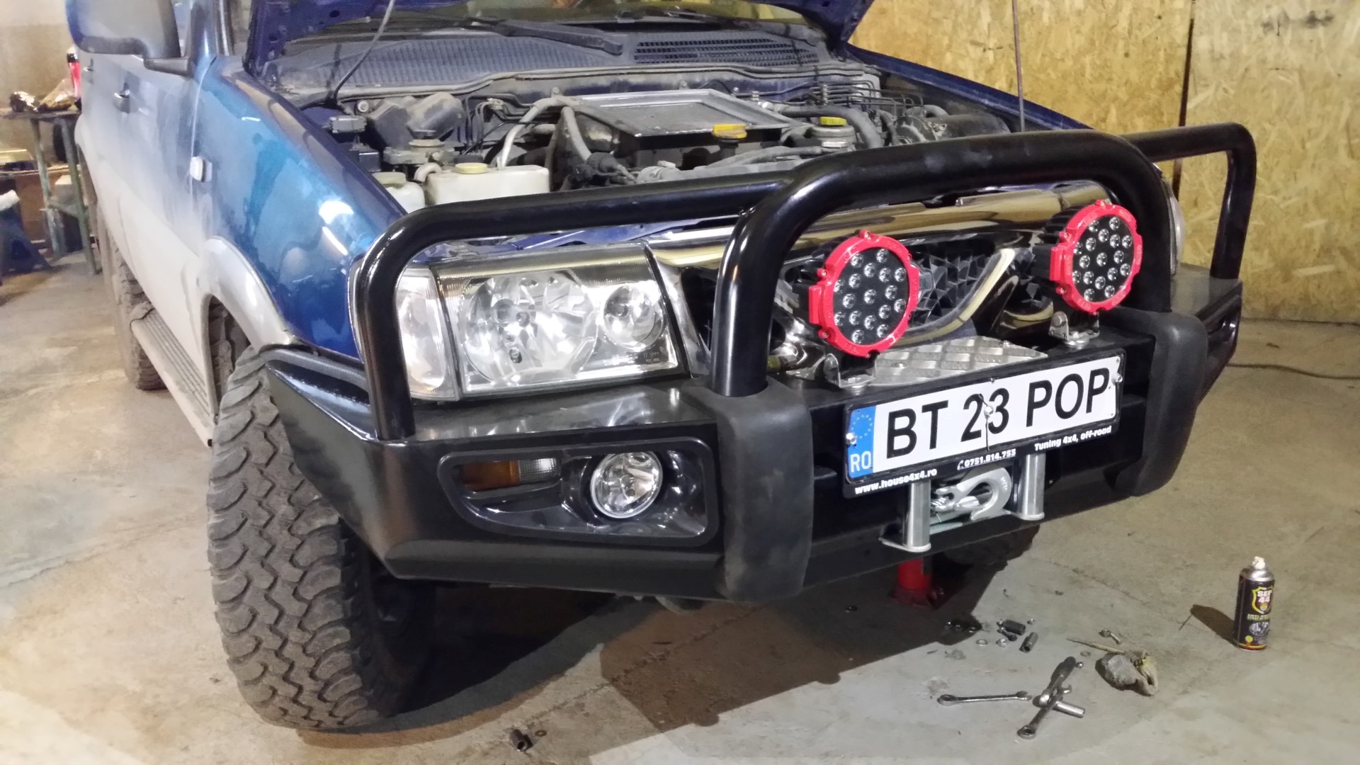

House4x4 Postat Martie 6, 2015 Partajează Postat Martie 6, 2015 (editat) Re: bara fata HD pt terrano 2 Salut Nea Alecu, asa arata la noi, pret: 2390 RON ( TVA inclus si factura) vopsit electrostatic, bulbarul poaste fi coborat, aici asa a fost cererea clientului. Montaj: 250 ron Cu stima, House4x4 Editat Martie 6, 2015 de House4x4 Link spre comentariu Distribuie pe alte site-uri Alte opțiuni partajare...
Ben Carson Postat Martie 9, 2015 Partajează Postat Martie 9, 2015 Re: bara fata HD pt terrano 2 Salut Nea Alecu, asa arata la noi, pret: 2390 RON ( TVA inclus si factura) vopsit electrostatic, bulbarul poaste fi coborat, aici asa a fost cererea clientului. Montaj: 250 ron Cu stima, House4x4 Bara dvs. include si placa pt. troliu? Ce grosime are tabla? Multumesc! In asfalt nu te poti oglindi Nici in baie nu poti pluti Link spre comentariu Distribuie pe alte site-uri Alte opțiuni partajare...
