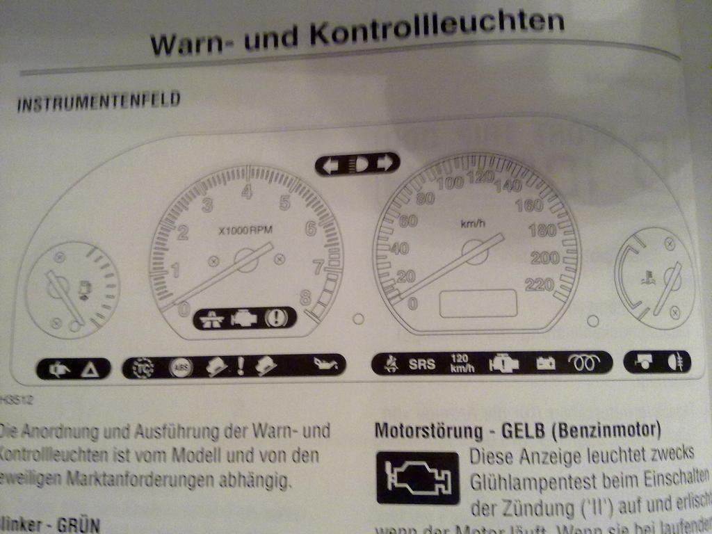

larry Postat Octombrie 30, 2011 Autor Partajează Postat Octombrie 30, 2011 Re: 2 probleme la freelander Am descoperit o alta problema la masina. Am vazut ca aceasta persista .. si astazi dimineata( doar cand e frig afara ) cand am pornit masina am pus contactul am asteptat sa se stinga becul, am pornit. Masina porneste la sfert sa zic asa sii dupa 30-40 secunde de stat la relantii se aude un zgomot puternic la motor nu stiu sa zic exact in ce parte dar cred ca pe centru sau mai pe dreapta ca n-am apucat sa ridic capota. Zgomotul acesta este destul de puternic dar dureaza doar 10 secunde cam asa. Freelanderul meu este automat, iar astazi l-am pornit in P fara sa mai calc pedala de frana, are vro influenta, sa fie din cauza asta ? Ce rol are pedala de frana la pornirea respectiv oprirea motorului ? O alta cauza care ar fii ? Link spre comentariu Distribuie pe alte site-uri Alte opțiuni partajare...
Cristi S Postat Octombrie 30, 2011 Partajează Postat Octombrie 30, 2011 Re: 2 probleme la freelander Salut. Poti oprii/pornii motorul fara a apasa frana. Nu de aici se trage problema. Eu cu atat de pot ajuta, in rest colegii ! Link spre comentariu Distribuie pe alte site-uri Alte opțiuni partajare...
DKW Postat Octombrie 30, 2011 Partajează Postat Octombrie 30, 2011 (editat) Re: 2 probleme la freelander Ce rol are pedala de frana la pornirea respectiv oprirea motorului ? Daca tii pedala de frana apasata, eliberezi complet motorul din sarcina. Cel putin la Freelander, daca nu tii pedala apasata zmuceste usor la oprirea motorului si porneste mai "greu", adica in 3-5 secunde fata de 2-3 secunde cu pedala apasata. Am descoperit o alta problema la masina. Am vazut ca aceasta persista .. si astazi dimineata( doar cand e frig afara ) cand am pornit masina am pus contactul am asteptat sa se stinga becul, am pornit. Masina porneste la sfert sa zic asa sii dupa 30-40 secunde de stat la relantii se aude un zgomot puternic la motor nu stiu sa zic exact in ce parte dar cred ca pe centru sau mai pe dreapta ca n-am apucat sa ridic capota. Zgomotul acesta este destul de puternic dar dureaza doar 10 secunde cam asa. Pune pe cineva sa porneasca masina cu capota ridicata si incearca sa depistezi de unde vine zgomotul. Zgomotul poate fi de la pompa de motorina sau de la turbina. Ce fel de zgomot este? Ca un fel de suierat ? Editat Octombrie 30, 2011 de DKW Reading the Owners Manual doesn't hurt. NU RASPUND PE PM LA PROBLEME TEHNICE SAU DE INTERES GENERAL Td4 ESX CommandShift MY02 3Dr (M.O.D.) KV6 CommandShift MY01 3Dr (Măgaru') SD4 S CommandShift MY11 5Dr (Sarah) KV6 XEI CommandShift MY01 5Dr (Phoenix) Link spre comentariu Distribuie pe alte site-uri Alte opțiuni partajare...
larry Postat Octombrie 30, 2011 Autor Partajează Postat Octombrie 30, 2011 Re: 2 probleme la freelander este un zgomot mai gros mai infundat. Astazi zgomotul a fost pe durata mai scurta ... cred ca 3 secunde. Am facut cum mi-ai spus tu la telefon, am pus contactul si l-am luat si l-am pus iar sa incalzesc bujiile. Link spre comentariu Distribuie pe alte site-uri Alte opțiuni partajare...
DKW Postat Octombrie 30, 2011 Partajează Postat Octombrie 30, 2011 Re: 2 probleme la freelander Vezi daca mai apare sunetul dupa ce o pornesti si o opresti de vreo 2-3 ori, daca mai scoate vreun zgomot dupa ce este motorul cald. Reading the Owners Manual doesn't hurt. NU RASPUND PE PM LA PROBLEME TEHNICE SAU DE INTERES GENERAL Td4 ESX CommandShift MY02 3Dr (M.O.D.) KV6 CommandShift MY01 3Dr (Măgaru') SD4 S CommandShift MY11 5Dr (Sarah) KV6 XEI CommandShift MY01 5Dr (Phoenix) Link spre comentariu Distribuie pe alte site-uri Alte opțiuni partajare...
larry Postat Octombrie 30, 2011 Autor Partajează Postat Octombrie 30, 2011 Re: 2 probleme la freelander App .. Care bec trebuie sa astept sa se opreasca ca sa pot sa ii dau la cheie ? Cand pun contactul se aude pompa care lucreaza... trebuie sa astept sa se opreasca ? Ultimul bec care se stinge de la bord e cel de la SRS... restu raman aprinse pana pornesc motorul. Link spre comentariu Distribuie pe alte site-uri Alte opțiuni partajare...
DKW Postat Octombrie 30, 2011 Partajează Postat Octombrie 30, 2011 (editat) Re: 2 probleme la freelander Are ca simbol o sepentina/rezistenta. Pompa o auzi pt ca amorseaza circuitul de motorina, si o mai auzi si dupa ce opresti masina inca 2-3 secunde. Editat Octombrie 30, 2011 de DKW Reading the Owners Manual doesn't hurt. NU RASPUND PE PM LA PROBLEME TEHNICE SAU DE INTERES GENERAL Td4 ESX CommandShift MY02 3Dr (M.O.D.) KV6 CommandShift MY01 3Dr (Măgaru') SD4 S CommandShift MY11 5Dr (Sarah) KV6 XEI CommandShift MY01 5Dr (Phoenix) Link spre comentariu Distribuie pe alte site-uri Alte opțiuni partajare...
larry Postat Noiembrie 6, 2011 Autor Partajează Postat Noiembrie 6, 2011 Re: 2 probleme la freelander Masina nu mai face nu stiu ce a avut. Greseala mea crezand ca nu se aprinde serpentina. Se pare ca doar la rece se aprinde acel beculet. La cald nu se mai aprinde ! Link spre comentariu Distribuie pe alte site-uri Alte opțiuni partajare...
Popix Postat Noiembrie 6, 2011 Partajează Postat Noiembrie 6, 2011 Re: 2 probleme la freelander Am descoperit o alta problema la masina. Am vazut ca aceasta persista .. si astazi dimineata( doar cand e frig afara ) cand am pornit masina am pus contactul am asteptat sa se stinga becul, am pornit. Masina porneste la sfert sa zic asa sii dupa 30-40 secunde de stat la relantii se aude un zgomot puternic la motor nu stiu sa zic exact in ce parte dar cred ca pe centru sau mai pe dreapta ca n-am apucat sa ridic capota. Zgomotul acesta este destul de puternic dar dureaza doar 10 secunde cam asa. Nu cumva acel zgomot, la pornirea la rece, este de la incalzitorul auxiliar? Stii de el, nu? Link spre comentariu Distribuie pe alte site-uri Alte opțiuni partajare...
larry Postat Noiembrie 6, 2011 Autor Partajează Postat Noiembrie 6, 2011 Re: 2 probleme la freelander nu stiu de el. masina nu a mai facut in ultimu timp. Are si acest incalzitor vreun bec ? cum il localizez si cum il testez. poate e vro mufa iesita :D Link spre comentariu Distribuie pe alte site-uri Alte opțiuni partajare...
Popix Postat Noiembrie 6, 2011 Partajează Postat Noiembrie 6, 2011 Re: 2 probleme la freelander Este o intreaga discutie... incalzitorul WEBASTO care porneste automat doar cand e frig (sub o anumita temperatura, 5 grade cred)... pentru incalzirea mai rapida a apei din instalatie In mod normal ar trebui sa scoata si fum, deasupra la roata stanga fata... Fii atent la urmatoarea pornire la rece...:grin: Link spre comentariu Distribuie pe alte site-uri Alte opțiuni partajare...
DKW Postat Noiembrie 6, 2011 Partajează Postat Noiembrie 6, 2011 Re: 2 probleme la freelander Nu cumva acel zgomot, la pornirea la rece, este de la incalzitorul auxiliar? Stii de el, nu? Te referi cumva la Webasto? Ar trebui sa vada si fumul de la el... Reading the Owners Manual doesn't hurt. NU RASPUND PE PM LA PROBLEME TEHNICE SAU DE INTERES GENERAL Td4 ESX CommandShift MY02 3Dr (M.O.D.) KV6 CommandShift MY01 3Dr (Măgaru') SD4 S CommandShift MY11 5Dr (Sarah) KV6 XEI CommandShift MY01 5Dr (Phoenix) Link spre comentariu Distribuie pe alte site-uri Alte opțiuni partajare...
larry Postat Noiembrie 6, 2011 Autor Partajează Postat Noiembrie 6, 2011 Re: 2 probleme la freelander fumaraie nu scoate 1 gram. Poate prea putin... oricum dimineata scoate mult condens.. aburi .. Link spre comentariu Distribuie pe alte site-uri Alte opțiuni partajare...
Popix Postat Noiembrie 6, 2011 Partajează Postat Noiembrie 6, 2011 (editat) Re: 2 probleme la freelander La inceput nici eu nu am vazut fumul, ci doar zgomotul m-a nelamurit. Daca nu stii unde sa te uiti, nu vezi fumul. Editat Noiembrie 6, 2011 de Popix Link spre comentariu Distribuie pe alte site-uri Alte opțiuni partajare...
Popix Postat Noiembrie 6, 2011 Partajează Postat Noiembrie 6, 2011 Re: 2 probleme la freelander fumaraie nu scoate 1 gram. Poate prea putin... oricum dimineata scoate mult condens.. aburi .. Uita-te la fum langa roata stanga fata... dimineata, la rece, nu la esapament si revin-o cu detalii Link spre comentariu Distribuie pe alte site-uri Alte opțiuni partajare...
DKW Postat Noiembrie 6, 2011 Partajează Postat Noiembrie 6, 2011 Re: 2 probleme la freelander Uita-te in fata rotii din staga (fata) sub bara masinii, este un sort de plastic in continuarea barii, cu o gaura rotunda in el, acolo este evacuarea de la Webasto. Reading the Owners Manual doesn't hurt. NU RASPUND PE PM LA PROBLEME TEHNICE SAU DE INTERES GENERAL Td4 ESX CommandShift MY02 3Dr (M.O.D.) KV6 CommandShift MY01 3Dr (Măgaru') SD4 S CommandShift MY11 5Dr (Sarah) KV6 XEI CommandShift MY01 5Dr (Phoenix) Link spre comentariu Distribuie pe alte site-uri Alte opțiuni partajare...
larry Postat Noiembrie 6, 2011 Autor Partajează Postat Noiembrie 6, 2011 (editat) Re: 2 probleme la freelander pai si ai rezolvat cumva ? Ai schimbat vro piesa? e scumpa, da si tu niste detalii ! pai stati asa. Trebuie sa scoata sau nu fum ? Daca scoate sa inteleg ca merge , daca nu scoate nu merge. Webasto asta cu ce se ocupa mai exact ? Editat Noiembrie 6, 2011 de larry Link spre comentariu Distribuie pe alte site-uri Alte opțiuni partajare...
