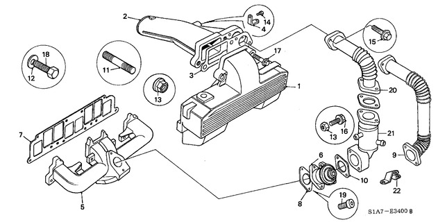

valencya Postat Octombrie 14, 2011 Autor Partajează Postat Octombrie 14, 2011 (editat) Re: probleme egr freelander 2.0di am rezolvat problema....am demontat tot...este schita aici...acum merge masina super bine/// Editat Octombrie 14, 2011 de valencya Link spre comentariu Distribuie pe alte site-uri Alte opțiuni partajare...
