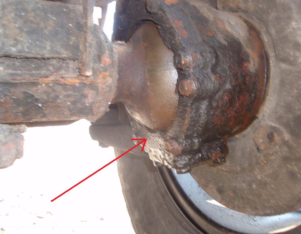

MAD MADI Postat Septembrie 26, 2011 Partajează Postat Septembrie 26, 2011 Dupa cum scrie si in tiltu am o mica problema la puntea fata... am avut mai multe Nissan Patrol si la toate am avut aceeasi problema... sunt convins ca mai sunt si altii ca mine si daca au remediat problema... poate ma ajuta si pe mine cu un sfat. Multumesc Madi - 0768 295 083 - Piese Nissan Patrol Y60 & Accesorii Offroad - Link spre comentariu Distribuie pe alte site-uri Alte opțiuni partajare...
cyu Postat Septembrie 26, 2011 Partajează Postat Septembrie 26, 2011 Re: Pierd ulei la puntea fata salut problema e relativ simpla. trebuie schimbat simeringul de la planetara. inainte sa fie problema cu cutremurul din japonia se gasea cam la 50 lei bucata dar de o vreme se gaseste numa pe original care e cam 150 lei bucata si e chiar foarte simplu de schimbat. nu recomand inlocuitori de genu SKF pt ca in scurt timp va curge iara. cod original piesa : 4053301j00 daca mai ai nevoie de schema din manual da un pm. `92 NISSAN PATROL 2.8TD `93 NISSAN PATROL 4.2D SGX `91 SUZUKI VITARA Link spre comentariu Distribuie pe alte site-uri Alte opțiuni partajare...

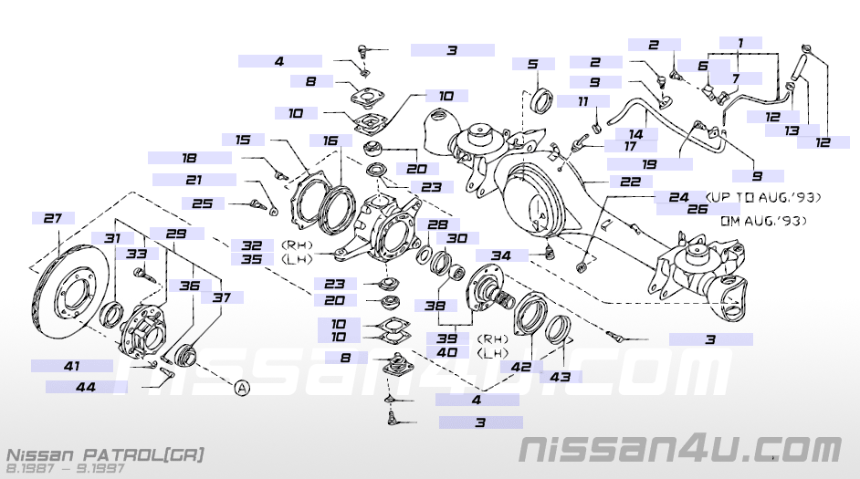

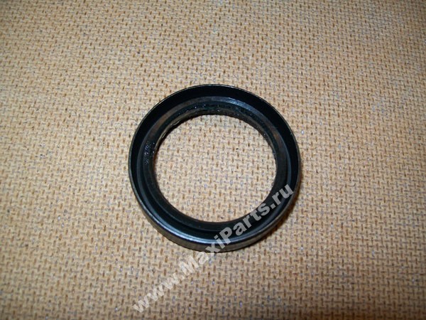

MAD MADI Postat Septembrie 26, 2011 Autor Partajează Postat Septembrie 26, 2011 Re: Pierd ulei la puntea fata Cred ca poz. 28 caut eu Madi - 0768 295 083 - Piese Nissan Patrol Y60 & Accesorii Offroad - Link spre comentariu Distribuie pe alte site-uri Alte opțiuni partajare...
MAD MADI Postat Septembrie 26, 2011 Autor Partajează Postat Septembrie 26, 2011 Re: Pierd ulei la puntea fata Asta e piesa :grin: Madi - 0768 295 083 - Piese Nissan Patrol Y60 & Accesorii Offroad - Link spre comentariu Distribuie pe alte site-uri Alte opțiuni partajare...

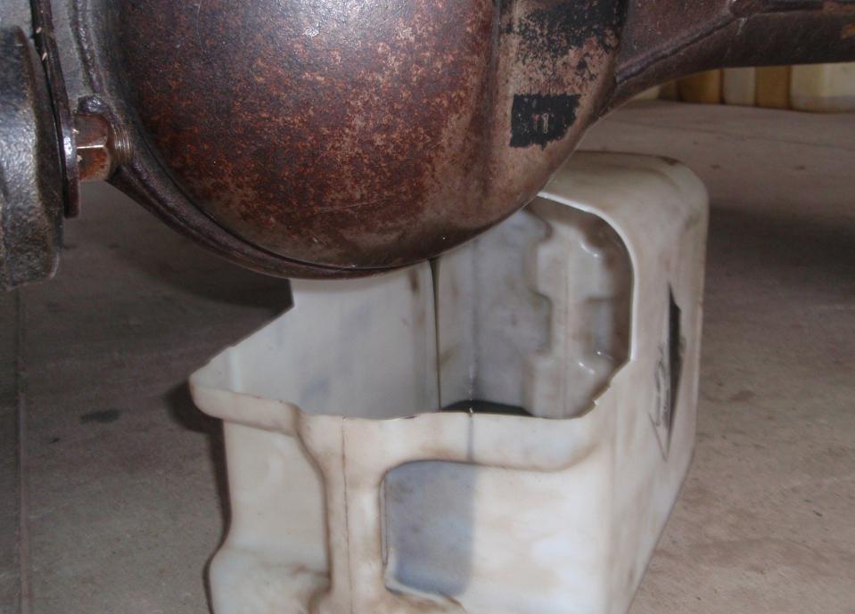

MAD MADI Postat Octombrie 23, 2011 Autor Partajează Postat Octombrie 23, 2011 Re: Pierd ulei la puntea fata Na ca m-am apucat de treaba :sp Am dat drumu la uleiul din grup... care era smoala... gros si negru, plin de shpan... Madi - 0768 295 083 - Piese Nissan Patrol Y60 & Accesorii Offroad - Link spre comentariu Distribuie pe alte site-uri Alte opțiuni partajare...

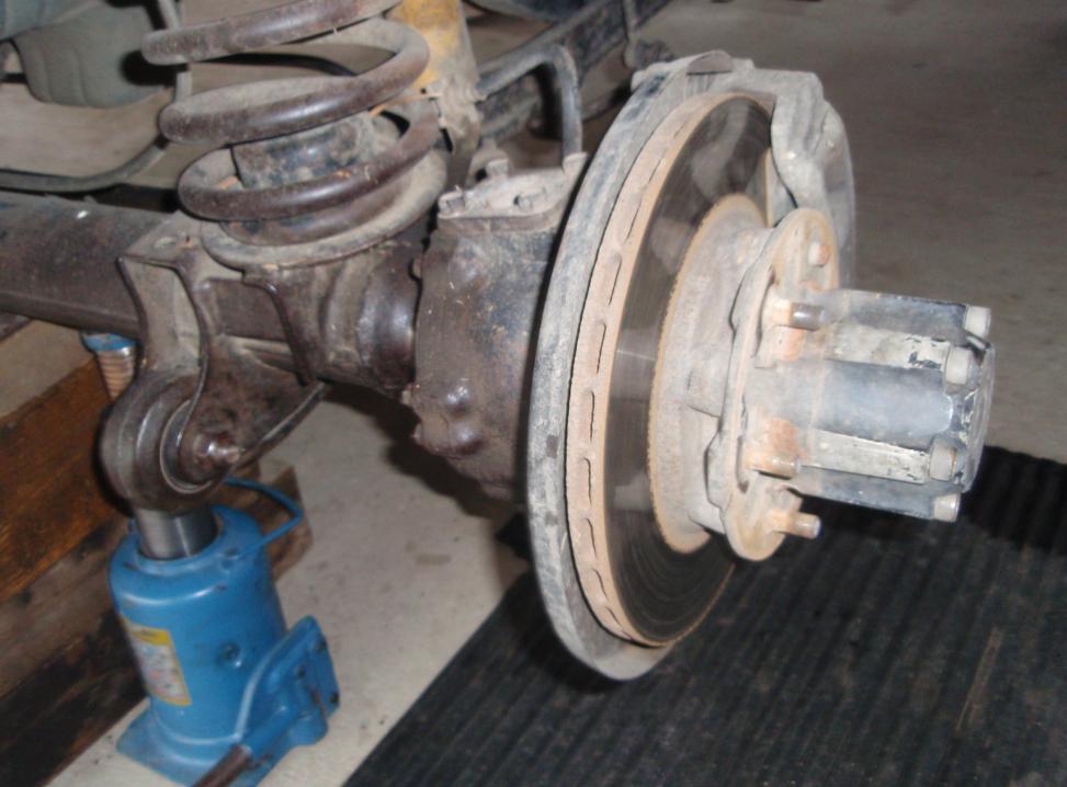

MAD MADI Postat Octombrie 23, 2011 Autor Partajează Postat Octombrie 23, 2011 Re: Pierd ulei la puntea fata Am dat jos roata, apoi cuplajul Madi - 0768 295 083 - Piese Nissan Patrol Y60 & Accesorii Offroad - Link spre comentariu Distribuie pe alte site-uri Alte opțiuni partajare...

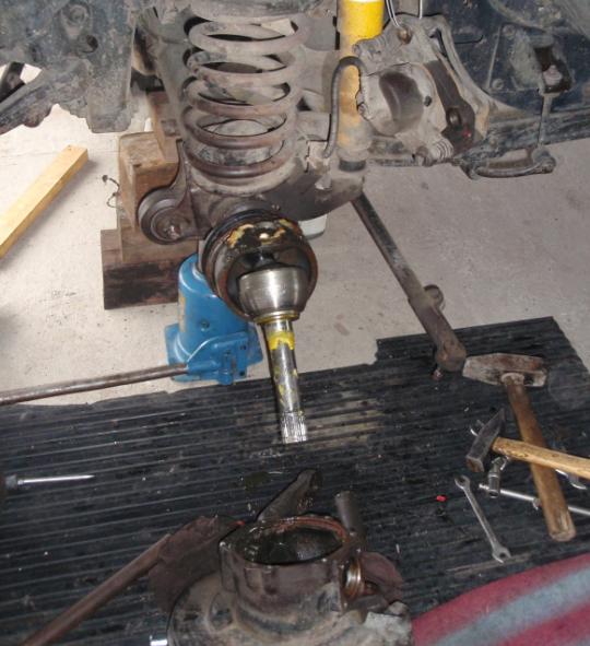

MAD MADI Postat Octombrie 23, 2011 Autor Partajează Postat Octombrie 23, 2011 Re: Pierd ulei la puntea fata Am dat jos fuzeta cu totul Madi - 0768 295 083 - Piese Nissan Patrol Y60 & Accesorii Offroad - Link spre comentariu Distribuie pe alte site-uri Alte opțiuni partajare...

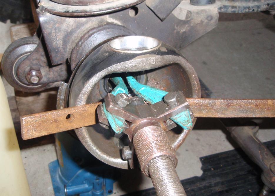

MAD MADI Postat Octombrie 23, 2011 Autor Partajează Postat Octombrie 23, 2011 Re: Pierd ulei la puntea fata Am verificat planetare... e ok... a mai ramas sa scot rahatul ala de semering care mi-a mancat nervii Madi - 0768 295 083 - Piese Nissan Patrol Y60 & Accesorii Offroad - Link spre comentariu Distribuie pe alte site-uri Alte opțiuni partajare...

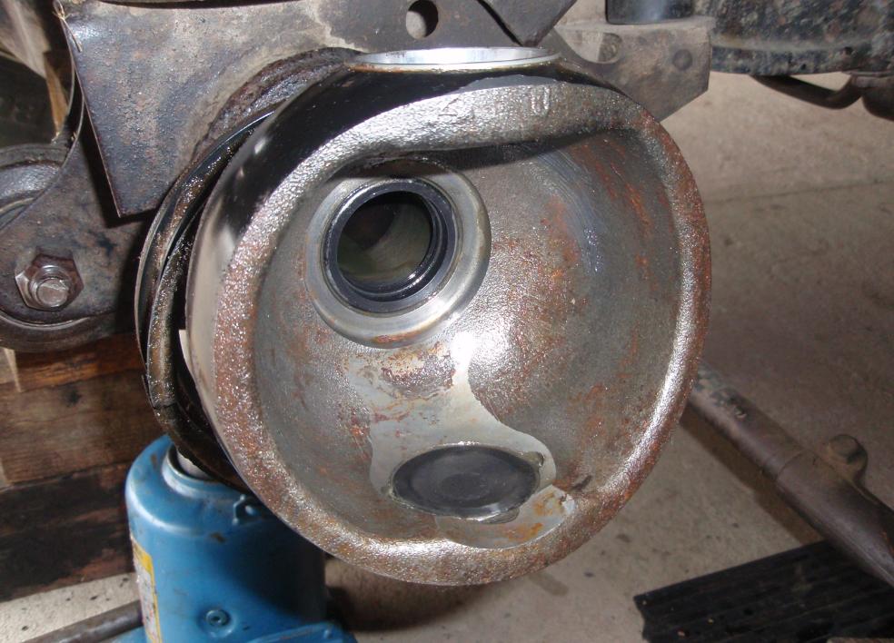

MAD MADI Postat Octombrie 23, 2011 Autor Partajează Postat Octombrie 23, 2011 Re: Pierd ulei la puntea fata L-am scos :ypu Madi - 0768 295 083 - Piese Nissan Patrol Y60 & Accesorii Offroad - Link spre comentariu Distribuie pe alte site-uri Alte opțiuni partajare...

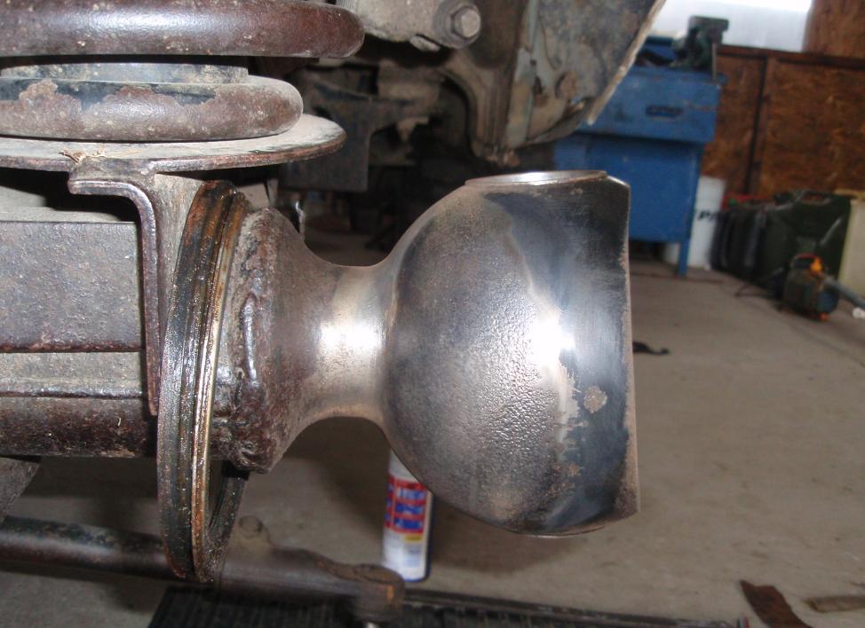

MAD MADI Postat Octombrie 23, 2011 Autor Partajează Postat Octombrie 23, 2011 Re: Pierd ulei la puntea fata Am curatat bila de rugina Madi - 0768 295 083 - Piese Nissan Patrol Y60 & Accesorii Offroad - Link spre comentariu Distribuie pe alte site-uri Alte opțiuni partajare...
