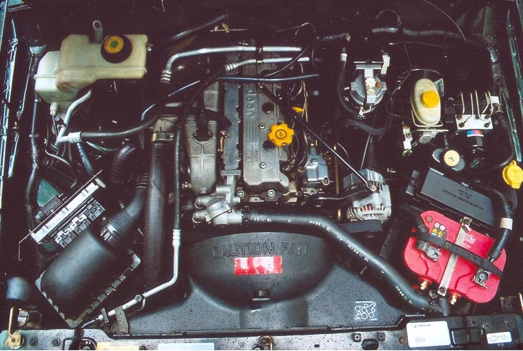

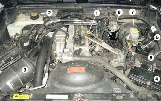

Heavy D. Postat Septembrie 27, 2011 Partajează Postat Septembrie 27, 2011 Re: schimb consumabile Cherokke 2.5 TD 1997 Buna seara ! In primul rand, se pare ca nu stii cum se numeste masina ta. Estimez ca e vorba de un Cherokee, si nu de un Cherokke. 1. Mizeaza pe vreo sapte - opt litri. 2. Exista radiatoare fara "purjor". Demonteaza furtunul de jos, de sus si capacul vasului de expansiune cand vrei sa faci golirea. Si o spalare fizica a radiatorului de muste si alte mizerii aflate intre faguri sigur nu-i strica. Poate chiar o spalare interioara a motorului pe traseele sale de racire. 3. Daca te uitai putin sub capota inainte de a comanda consumabilele, stiai ce sa comanzi. Cel dreptunghiular e varianta mai "noua" ca sa zic asa. 4. Demontezi filtrul cu totul, si va fi de la sine inteles odata ce-l ai in mana. Doar oricum trebuie schimbat, nu ? Sub capota de Cherokee, un 2.5TD poate arata asa: Sau asa: Se vad diferentele clare in ceea ce priveste filtrul de aer. Vezi si de bujii, de lichidul de frana, de starea viscocuplajului de la ventilator. Deasemenea, vezi si de jocuri in cruci, in pivoti, la capetele de bara, la Panhard, la caseta de directie. Stima, Dragos Link spre comentariu Distribuie pe alte site-uri Alte opțiuni partajare...
