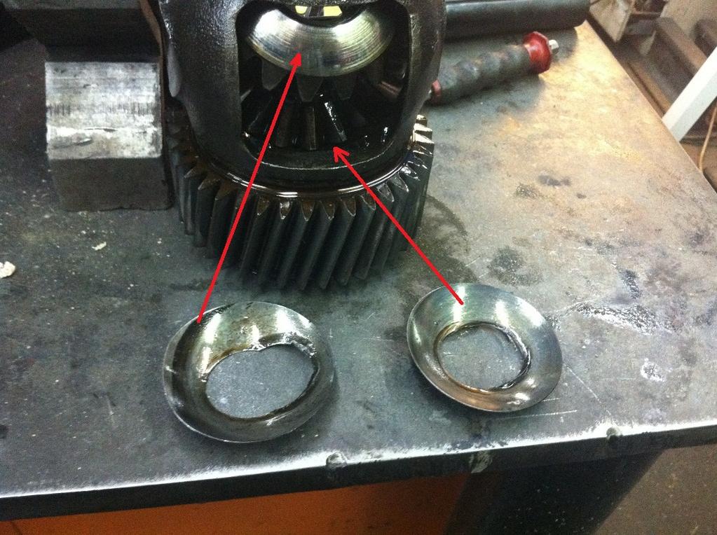

firekeeper Postat Noiembrie 4, 2011 Autor Partajează Postat Noiembrie 4, 2011 Re: probleme pedala acceleratie Salut am si eu o problema la ird (cutia intermediara)- respectiv s-au uzat cuzinetii care vin sub pinioanele alea mari - nu stiu cum se chiama exact atasez o poza [ATTACH]120678[/ATTACH] Ma poate cineva ajuta? firekeeper Link spre comentariu Distribuie pe alte site-uri Alte opțiuni partajare...
larry Postat Noiembrie 6, 2011 Partajează Postat Noiembrie 6, 2011 Re: probleme pedala acceleratie cum ti-ai dat seama ca ai probleme acolo si ai descoperit alea uzate. La mine functioneaza perfect 4x4 nu se aude nici un fel de zgomot. Ai desfacut tu asa pur si simplu.. sau prezenta ceva sintome ? Link spre comentariu Distribuie pe alte site-uri Alte opțiuni partajare...
Popix Postat Noiembrie 6, 2011 Partajează Postat Noiembrie 6, 2011 Re: probleme pedala acceleratie Ca probleme constatate pana acum: - daca uiti luminile aprinse si deschizi usa din stanga nu bipaie (la usa din dreapta da)... Aceasta problema ti-o rezolva orice electrician. Mie mi-a luat 30 lei si acum se aude zgomotul cand deschid ambele usi. Am uitat de cateva ori becurile aprinse...:grin: Link spre comentariu Distribuie pe alte site-uri Alte opțiuni partajare...
firekeeper Postat Noiembrie 6, 2011 Autor Partajează Postat Noiembrie 6, 2011 (editat) Re: probleme pedala acceleratie cum ti-ai dat seama ca ai probleme acolo si ai descoperit alea uzate. La mine functioneaza perfect 4x4 nu se aude nici un fel de zgomot. Ai desfacut tu asa pur si simplu.. sau prezenta ceva sintome ? Sintomele au fost urmatoarele: 1. O usoara pierdere de ulei pe la simeringul de la flansa cardan spre IRD 2. In treapta 2 la 1200-1300rmp incepi sa accelerezi usor pana la 1800rpm si simti in maneta de viteze o trepidatie usoara si se aude un huruit foarte fin - tre sa ai ureche... 3. Constatand astea am decis sa schimb uleiurile toate: grup spate, cutie si IRD, cand am golit uleiul din IRD pe langa faptul ca era negru ca smoala am sesizat mici aschii de metal care ieseau odata cu uleiul iar pe busonul magnetic de asemenea multa pilitura si fragmente mici de metal. Primul gand a fost ca e o problema la pinioane dar cand am desfacut IRD-ul acestea erau super ok asa ca am sapat sa vad de unde erau aschiile de metal si am gasit cuzinetii in cauza. Ideea e ca daca se rupeau compet acei cuzineti rezulta o tocanita de pinioane de toata splendoarea. Cuzinetii aia pe langa roul de antifrictiune intre pinioane si carcasa lor mai au si rolul de a centra pinioanele. Era suficient unul sa nu calce ca lumea pe dantura sau sa se blocheze si se ducea totul naibii - reactie in lant. (nu vreau sa stiu cum e) Lasand costul enorm al reparatiei deoparte piese + manopera gandestete ca fiind 4x4 erai la cucuitata din deal prin padure noaptea pe ploaie sau zapada si singur si sa mai urle si lupii pe fundal :ha: MENTENANTA, MENTENANTA, MENTEMANTA - asa zice un prieten de-al meu Simeringul l-am gasit separat 65ron, (original vine cu tot cu flansa - 7mil beah) daca ma ajuta cineva cu acei cuzineti sa vezi ce metabond serveste domnul IRD in ulei de-i trec figurile. In functie de buget ma gandesc sa-i bag metabond peste tot - cutia e manuala - in motor am pus de la primul schimb de ulei. Nu sta linistit ca merge - verifica TOT decat sa ai surprize ca mine! Eu am masina doar de 1luna si ceva si uite ca prima surpriza deja a aparut ma astept si la altele dar poate s-or lasa asteptate - oricum in primavara mi-am propus o revizie mai serioasa... PS: masina am dus-o la niste prieteni la un atelier / garaj /service auto unde au toate sculele necesare si cunostinte aprofundate in domeniu - nu sunt eu gica cel destept:grin: Editat Noiembrie 6, 2011 de firekeeper firekeeper Link spre comentariu Distribuie pe alte site-uri Alte opțiuni partajare...
DKW Postat Noiembrie 6, 2011 Partajează Postat Noiembrie 6, 2011 Re: probleme pedala acceleratie Daca ai rabdare 2-3 zile, ma uit la un IRD cu pinioanele sparte si poate ai noroc. Reading the Owners Manual doesn't hurt. NU RASPUND PE PM LA PROBLEME TEHNICE SAU DE INTERES GENERAL Td4 ESX CommandShift MY02 3Dr (M.O.D.) KV6 CommandShift MY01 3Dr (Măgaru') SD4 S CommandShift MY11 5Dr (Sarah) KV6 XEI CommandShift MY01 5Dr (Phoenix) Link spre comentariu Distribuie pe alte site-uri Alte opțiuni partajare...
