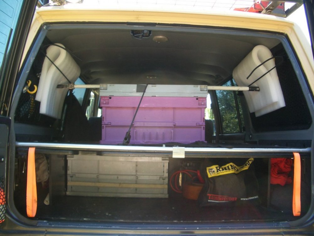

Patrolator Posted October 4, 2011 Author Share Posted October 4, 2011 Re: Recamier in Y60 "Designed & Handmade by Vio" Cu toate ca ne gindeam ca v-a fi o solutie de necesitate, ca si cortul, am dormit foarte bine pe recamier, si ne-am odihnit excelent, mult peste nivelul de cort. Ce-i mai lipseste (nu am mai avut timp sa cumpar) este un "antreu" textil, pe care cind il voi cumpara si monta, il voi posta deasemena aici. Asa ceva: 2 Unde-i un PATROL, acolo-i un drum... http://www.youtube.com/watch?v=zkXzSVPkucQ Link to comment Share on other sites More sharing options...
Patrolator Posted October 4, 2011 Author Share Posted October 4, 2011 Re: Recamier in Y60 "Designed & Handmade by Vio" Ei si acum va stau la dispozitie pt. sugestii si reclamatii:2dr. Unde-i un PATROL, acolo-i un drum... http://www.youtube.com/watch?v=zkXzSVPkucQ Link to comment Share on other sites More sharing options...

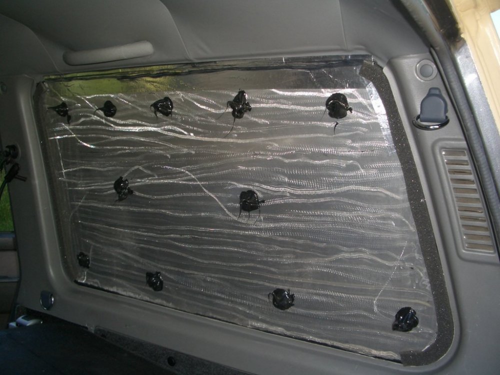

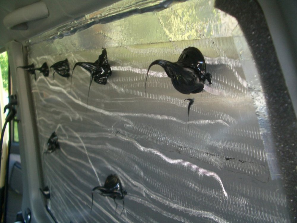

Patrolator Posted October 11, 2011 Author Share Posted October 11, 2011 (edited) Re: Recamier in Y60 "Designed & Handmade by Vio" Un alt "maruntis" care nu se vede la prima vedere, dar care chiar daca ia timp, este f. folositor, este umplerea golurilor dintre aripa si contraaripa, cu o "vata" sintetica stratificata, care izoleaza fonic (si termic), reduce vibratiile caroseriei si aduna (leaga) praful, care, vrei-nuvrei intra in golurile caroseriei, si in contact cu condensul, formeaza un "noroi" care accelereaza procesul de ruginire a caroseriei din inauntru spre afara. Diferenta dintre zgomotul de rulare, inainte si dupa umplerea golurilor cu vata este simtitoare. Si aici vorbim despre a rula 1000-1500Km/zi, adica iti vijie urechile inca 3 ore dupa ce ai ajuns, sau nu. Edited October 11, 2011 by Patrolator Unde-i un PATROL, acolo-i un drum... http://www.youtube.com/watch?v=zkXzSVPkucQ Link to comment Share on other sites More sharing options...
zippo Posted October 11, 2011 Share Posted October 11, 2011 Re: Recamier in Y60 "Designed & Handmade by Vio" Dar vata aceasta nu va retine apa, conducand in final la rugina? Mmmmm... NISSAN! "Nu este nicio rusine sa te nasti prost. Rusine e sa mori prost." Marin Sorescu - Off Road Club Sibiu - Link to comment Share on other sites More sharing options...
Patrolator Posted October 11, 2011 Author Share Posted October 11, 2011 (edited) Re: Recamier in Y60 "Designed & Handmade by Vio" Dar vata aceasta nu va retine apa, conducand in final la rugina? Negativ! Este din fibre sintetice. Fara ea, acei X mm cubi de apa, proveniti din condens, se depun pe peretii de tabla sub forma de "broboane",de unde, in momentul cind se ating, se contopesc si ajung la o anumita greutate, se vor scurge (prelinge), si se vor aduna in locul cel mai jos, impreuna cu praful depus si apoi spalat de pe peretii de tabla. Acel "namol" este cancer pt. tabla. Cu vata, aceeasi cantitate de X mm cubi are o suprafata mult mai mare de depunere, iar "broboanele" de condens nu se ating, adunindu-se in picaturi care sa o ia la vale. Ramin pe fibrele vatei si se evapora. Exact ca si roua pe pinza de paianjen. Edited October 11, 2011 by Patrolator Unde-i un PATROL, acolo-i un drum... http://www.youtube.com/watch?v=zkXzSVPkucQ Link to comment Share on other sites More sharing options...
