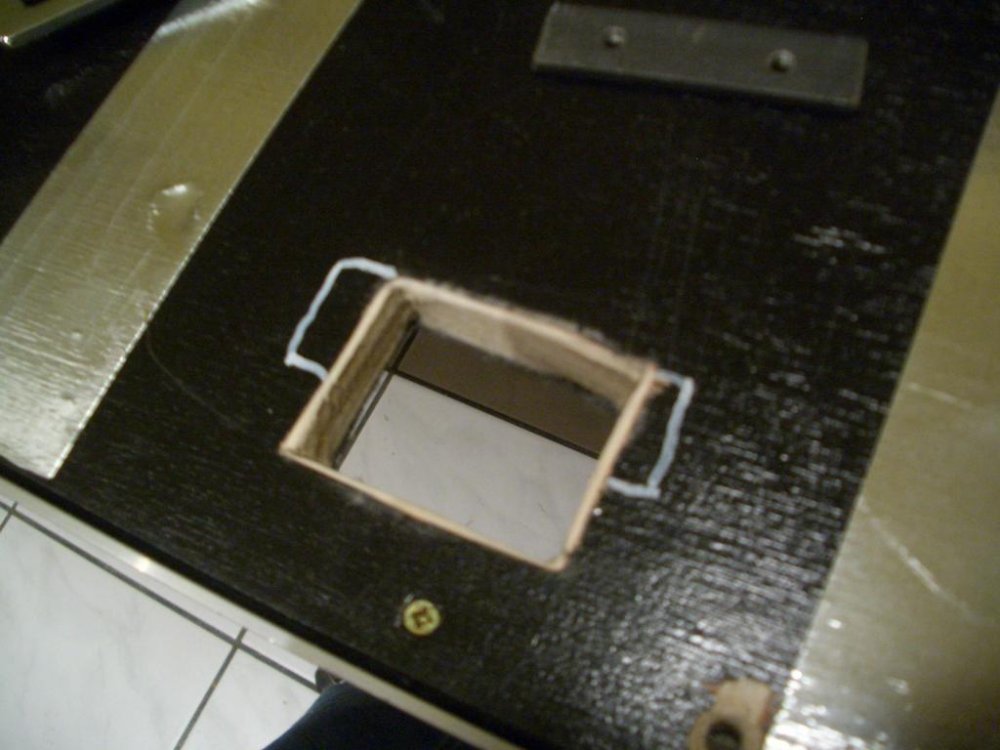

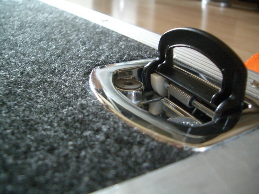

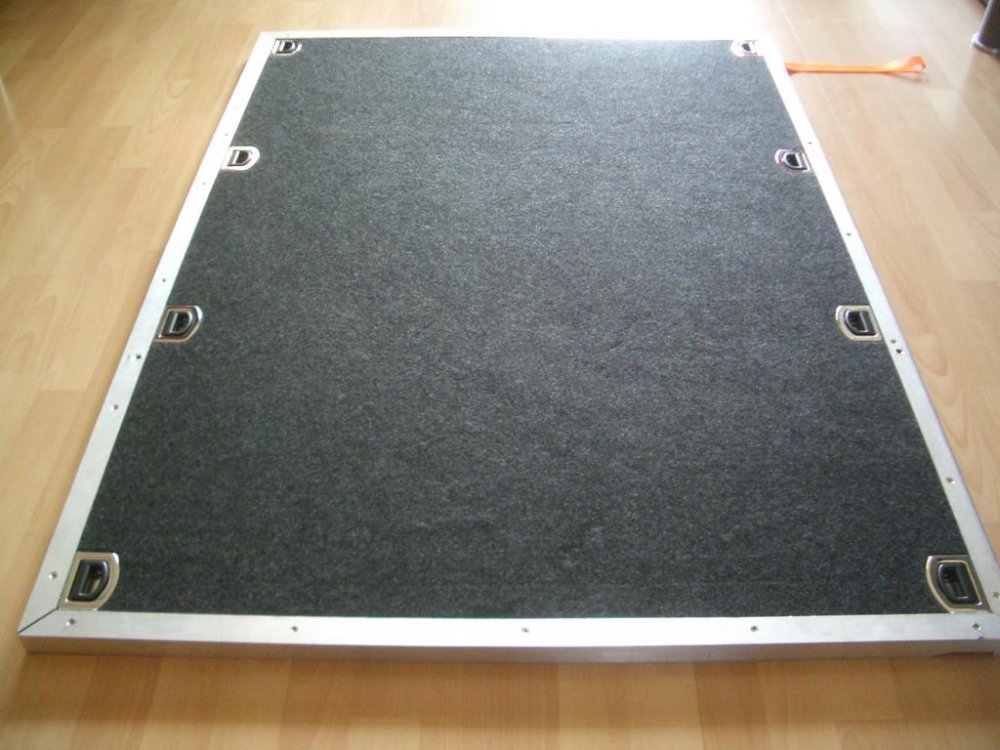

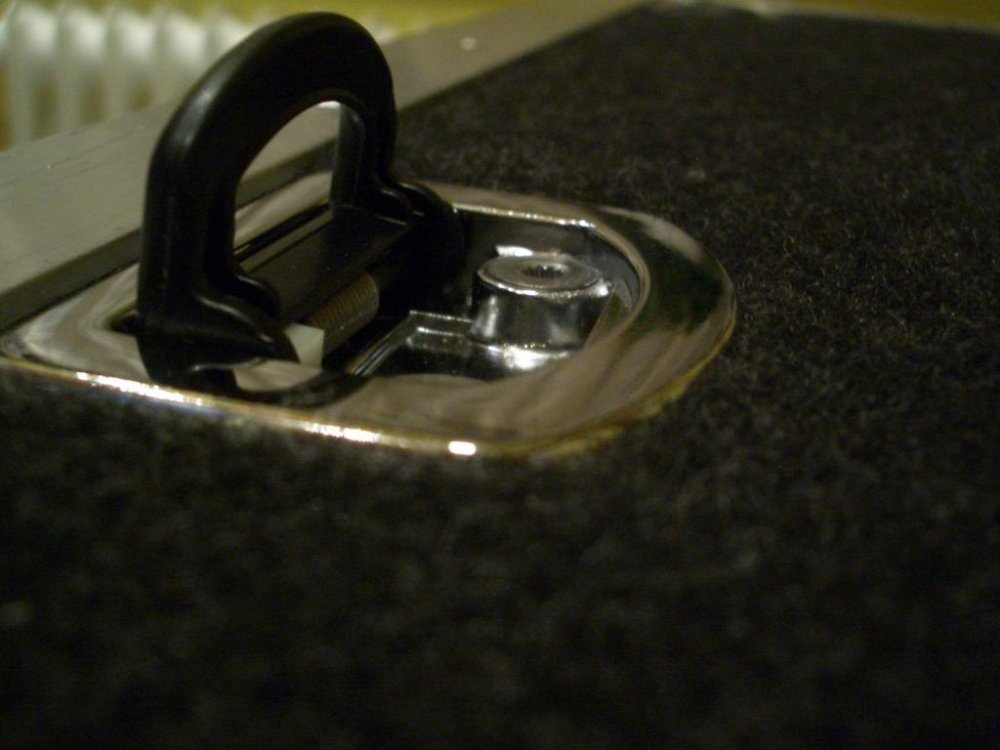

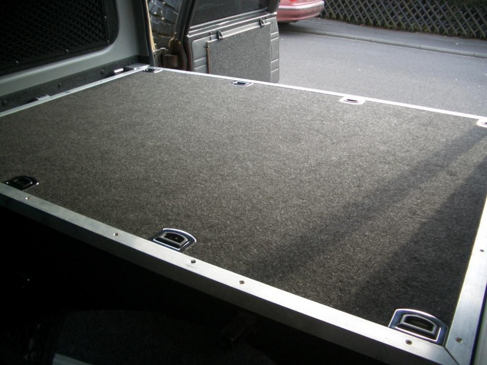

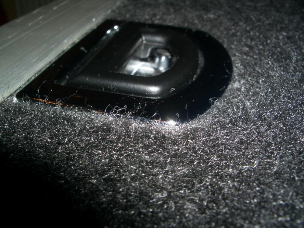

Patrolator Postat Februarie 7, 2012 Autor Partajează Postat Februarie 7, 2012 Re: Recamier in Y60 "Designed & Handmade by Vio" Avind in vedere ca afara-i frig, eu sint putin racit iar piesele pt. caseta de directie pe drum, m-am gindit sa-mi omor dupamasa cu ceva ce era mai demult pe lista "TO DO", anume montarea unor puncte de fixare putin mai estetice pe placa culisanta a recamierului. Asa ca am adus placa sus si m-am apucat de treaba. Am confectionat un sablon (din cutia antibioticelor pe care le inghit tot la 8 ore:hl), cu care am "marcat" locurile ce trebuiesc decupate. Cu un scalpel, am taiat mocheta in locurile respective, iar cu un burghiu conic (pt. a nu se "rupe" lemnul pe partea cealalta la iesirea burghiului) am dat gauri la "colturi". Unde-i un PATROL, acolo-i un drum... http://www.youtube.com/watch?v=zkXzSVPkucQ Link spre comentariu Distribuie pe alte site-uri Alte opțiuni partajare...

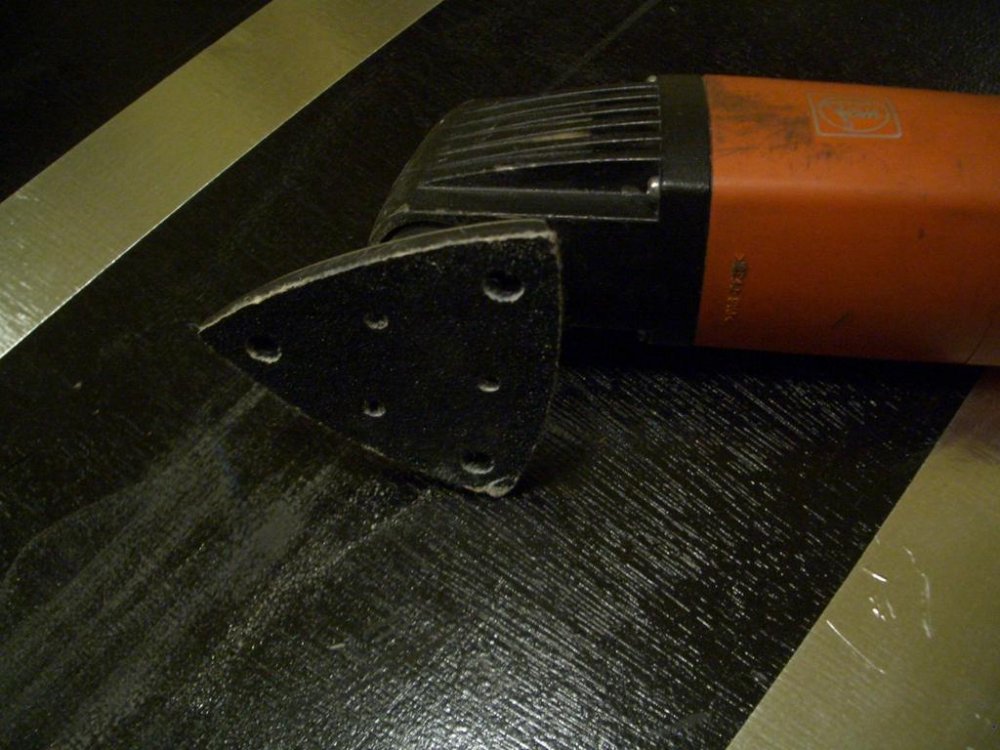

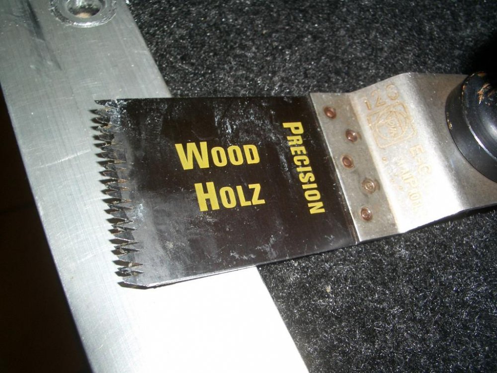

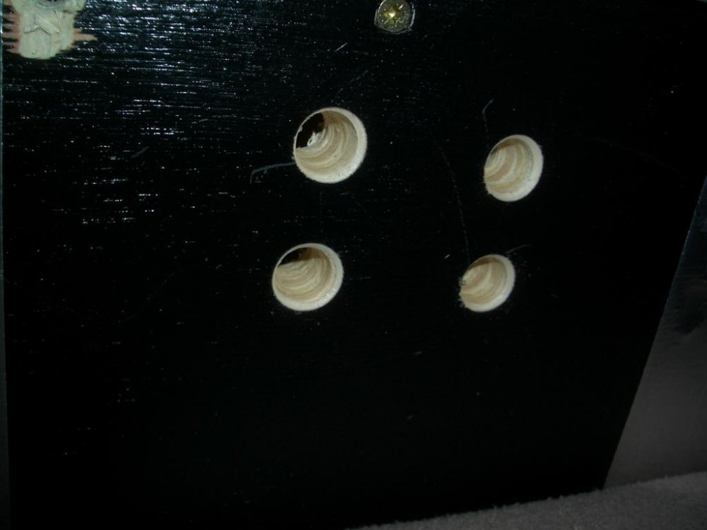

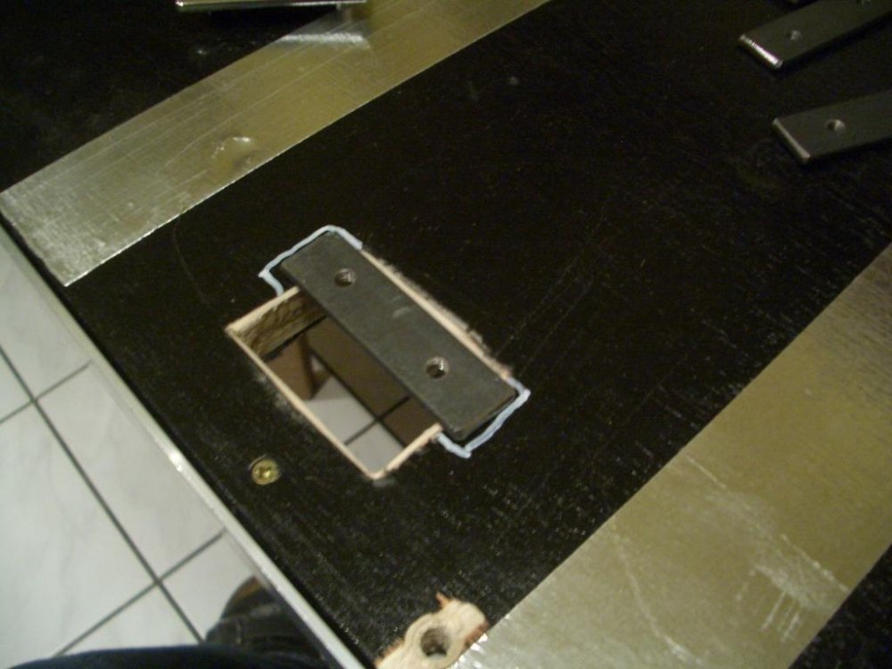

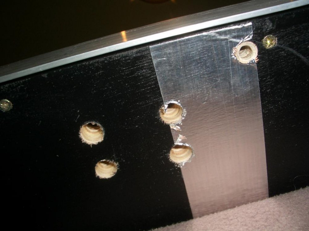

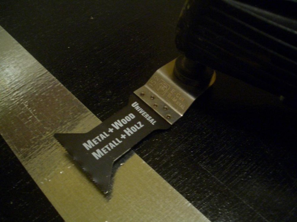

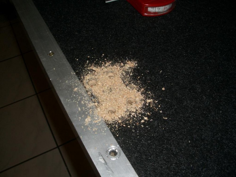

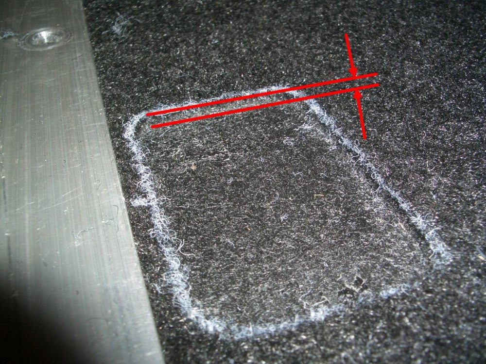

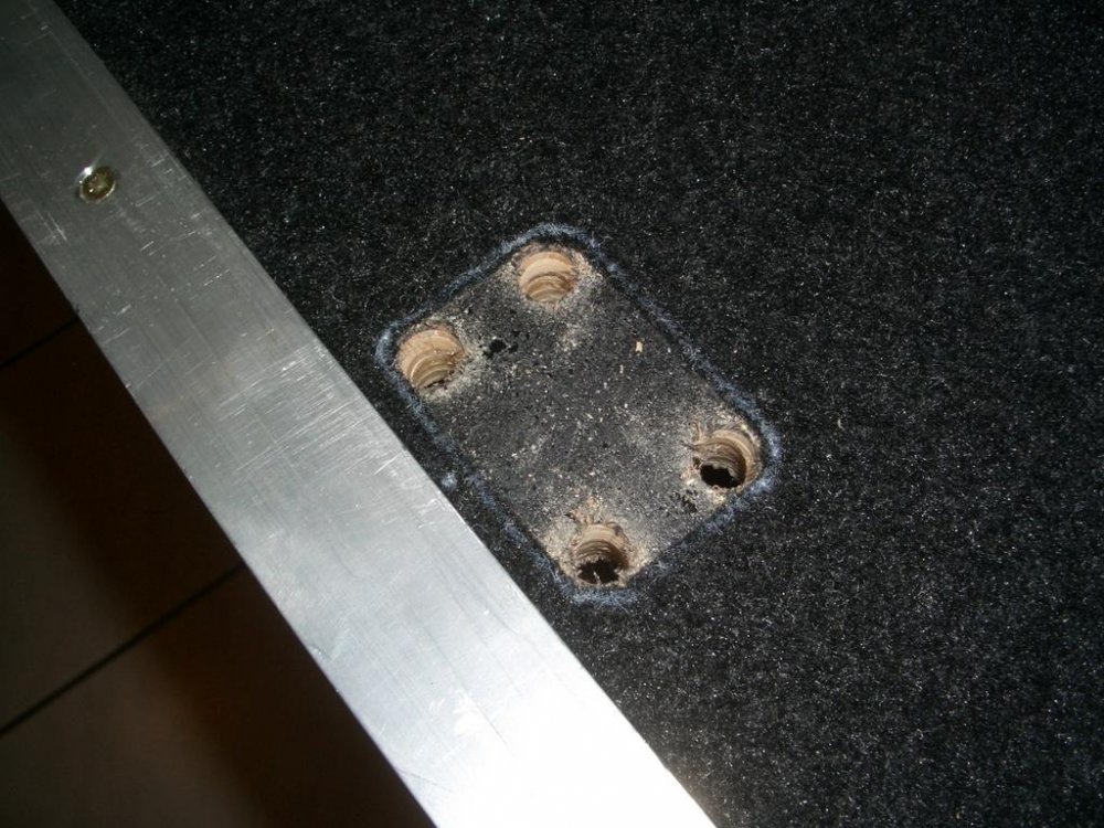

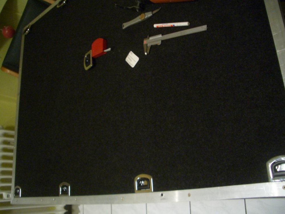

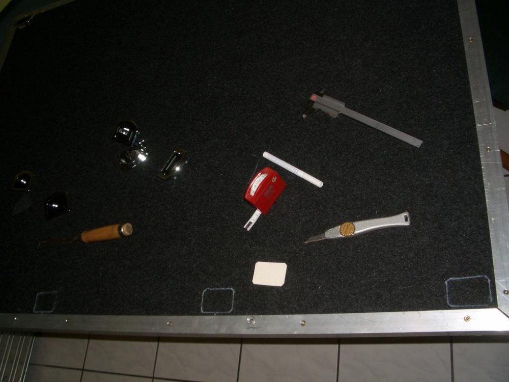

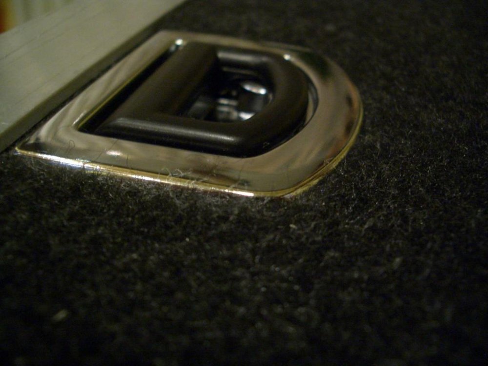

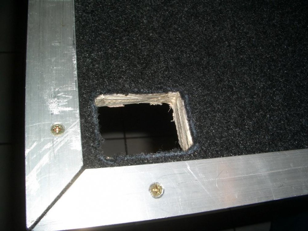

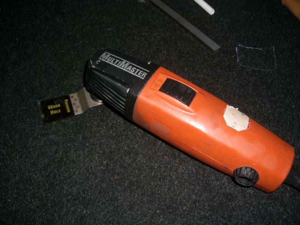

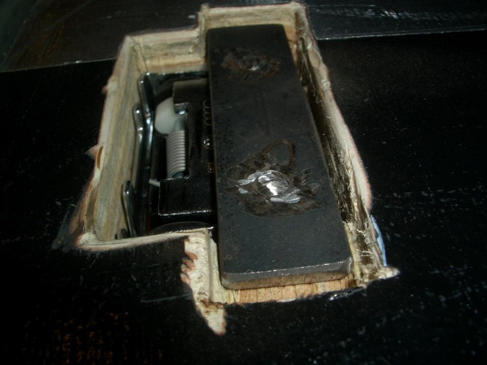

Patrolator Postat Februarie 7, 2012 Autor Partajează Postat Februarie 7, 2012 Re: Recamier in Y60 "Designed & Handmade by Vio" Cu Multi-Master-ul (cu pinza dura pt. lemn) am decupat placajul "altan", astfel incit sa incapa inelele pliabile. Pe verso (cu pinza fina pt. lemn si metal) am decupat locurile in care sa se "ingroape" contrapiesele (handkrafted by Vio:grin:) de fixare, care nu au voie sa se "uite" in afara suprafetei culisante. Aceste "contrapiese" le-am facut din platbanda de 20x4mm, in care am facut, in fiecare, cite 2 gauri filetate M6. Si dupa ce am slefuit (debavurat) toate colturile ascutite, am montat inelele. Unde-i un PATROL, acolo-i un drum... http://www.youtube.com/watch?v=zkXzSVPkucQ Link spre comentariu Distribuie pe alte site-uri Alte opțiuni partajare...

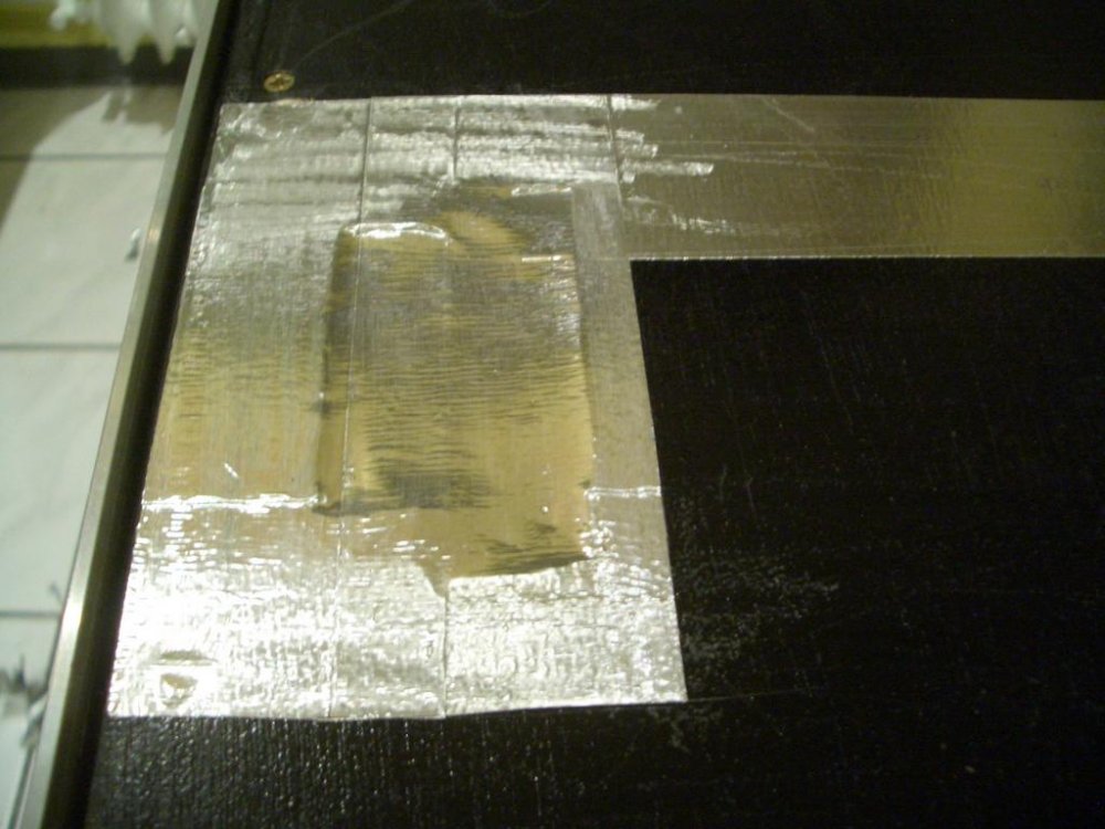

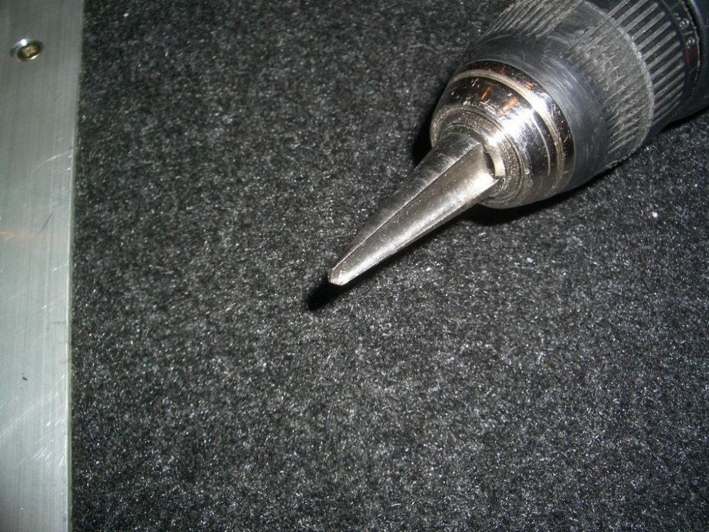

Patrolator Postat Februarie 7, 2012 Autor Partajează Postat Februarie 7, 2012 Re: Recamier in Y60 "Designed & Handmade by Vio" Bineinteles ca la montarea inelelor, am folosit suruburi M6 zincate, de taria 8.8, ca sa nu se foarfece, forfecheze, forfecareasca, etc.:ha: Pe "verso", am "flexat" la nivel, cu Dremel-ul, capetele suruburilor. Apoi am lipit peste "operatie" banda autoadeziva de aluminiu de 0,3mm. Dupa stringerea inelelor, acestea s-au "ingropat" in mocheta, astfel incit, nu depasesc in inaltime marginea de aluminiu si precis ca sub saltea, la dormit, nu le vom simti deloc. Unde-i un PATROL, acolo-i un drum... http://www.youtube.com/watch?v=zkXzSVPkucQ Link spre comentariu Distribuie pe alte site-uri Alte opțiuni partajare...
Patrolator Postat Februarie 7, 2012 Autor Partajează Postat Februarie 7, 2012 Re: Recamier in Y60 "Designed & Handmade by Vio" Si acum ma pun sa montez si celelalte 4 inele la celalalt capat.:grin: Voi pune poze cu lucrarea finalizata:h5 Unde-i un PATROL, acolo-i un drum... http://www.youtube.com/watch?v=zkXzSVPkucQ Link spre comentariu Distribuie pe alte site-uri Alte opțiuni partajare...

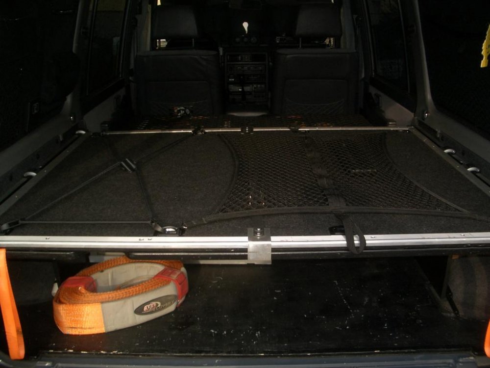

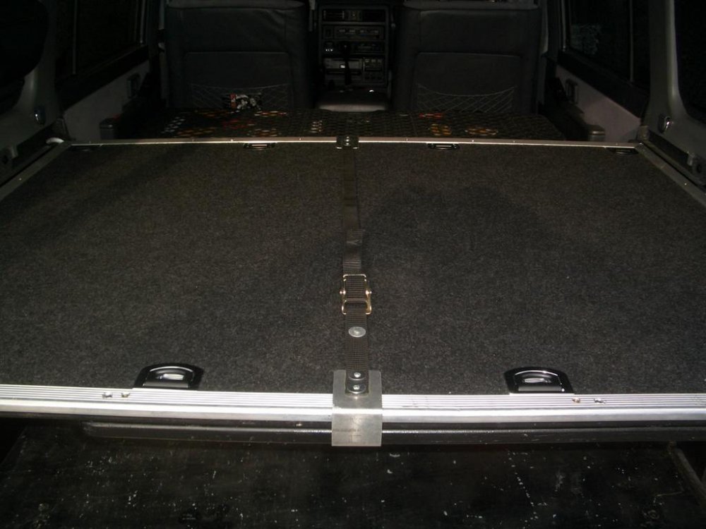

Patrolator Postat Februarie 7, 2012 Autor Partajează Postat Februarie 7, 2012 Re: Recamier in Y60 "Designed & Handmade by Vio" Gata si cu placa. :Gr Unde-i un PATROL, acolo-i un drum... http://www.youtube.com/watch?v=zkXzSVPkucQ Link spre comentariu Distribuie pe alte site-uri Alte opțiuni partajare...
Patrolator Postat Februarie 9, 2012 Autor Partajează Postat Februarie 9, 2012 Re: Recamier in Y60 "Designed & Handmade by Vio" Timpul de executie total cca. 5 1/2 ore din care cel putin o ora am despachetat si impachetat scule si am facut curat (sa nu ma :fk2 colega de camera). Cindva trebuie sa fac ceva si cu picioarele recamierului.:ang3 E mult prea primitiv sa le tot infigi unul in altul. Unde-i un PATROL, acolo-i un drum... http://www.youtube.com/watch?v=zkXzSVPkucQ Link spre comentariu Distribuie pe alte site-uri Alte opțiuni partajare...

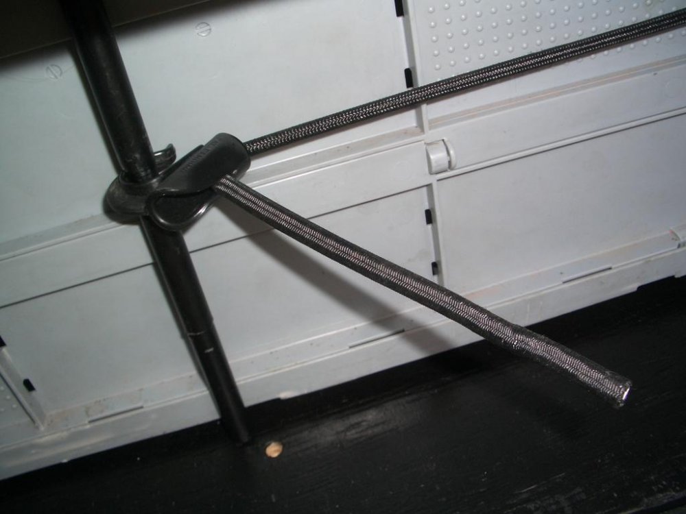

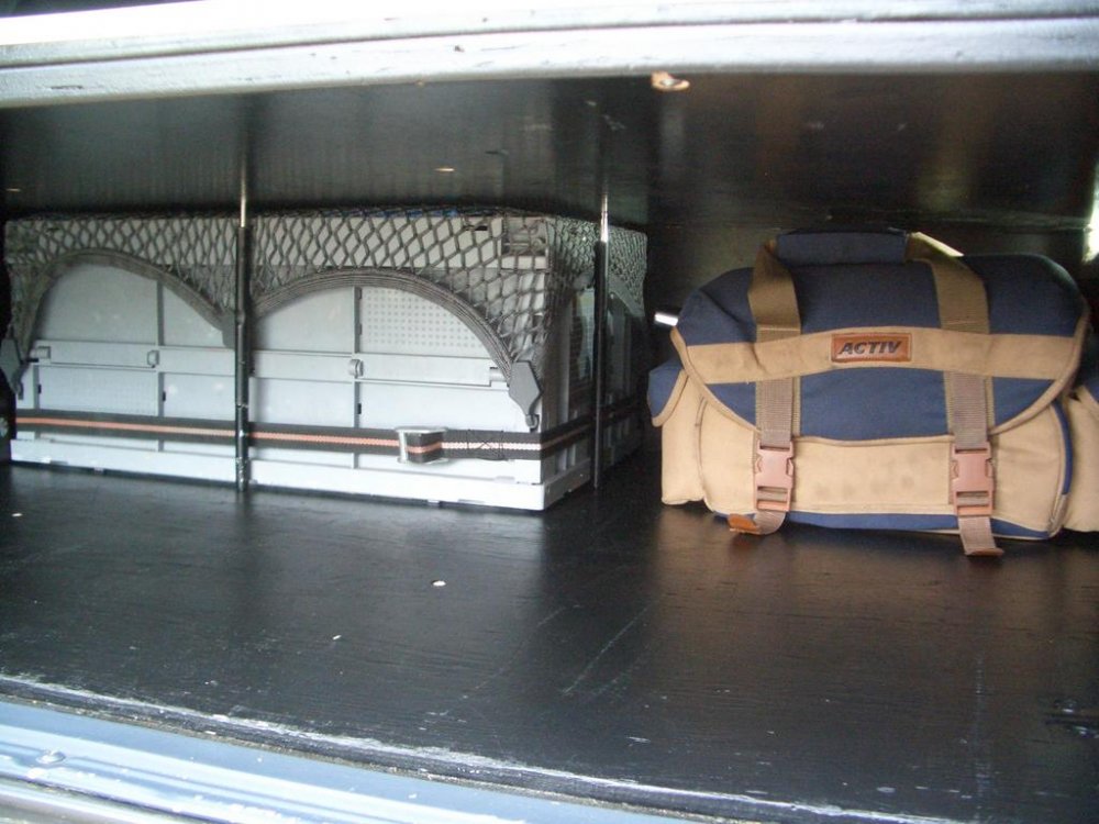

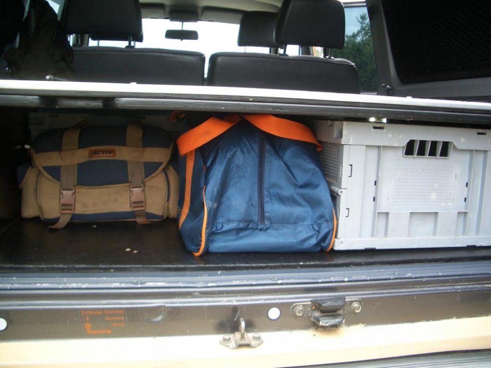

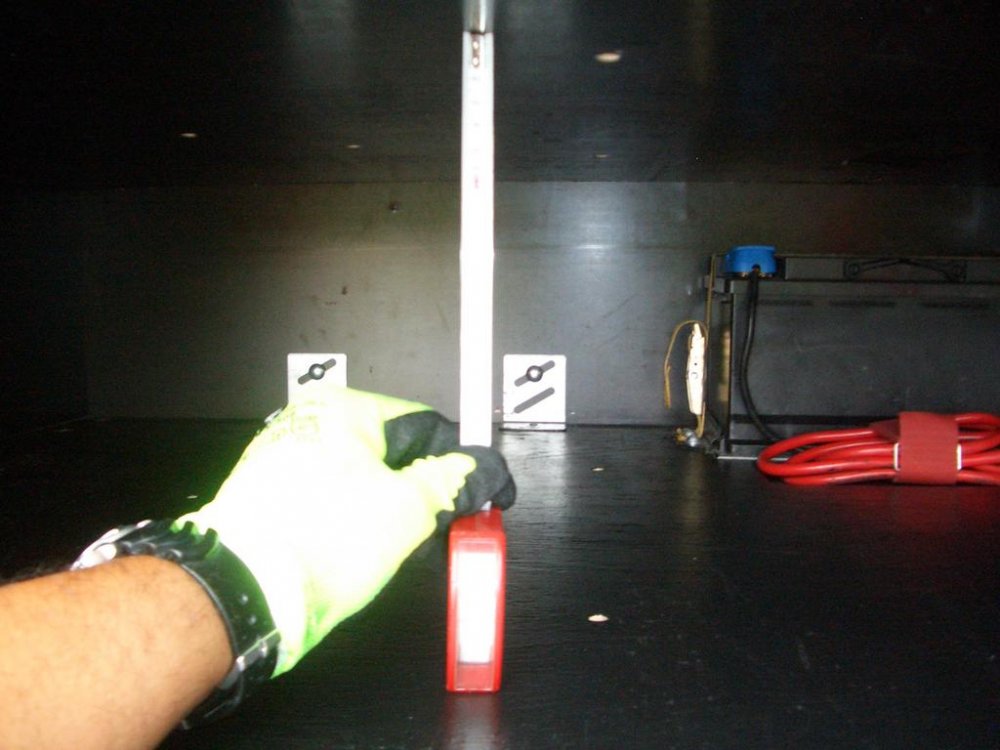

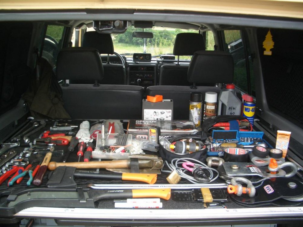

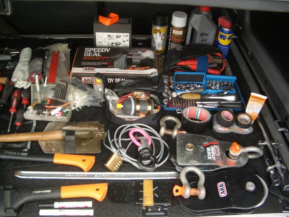

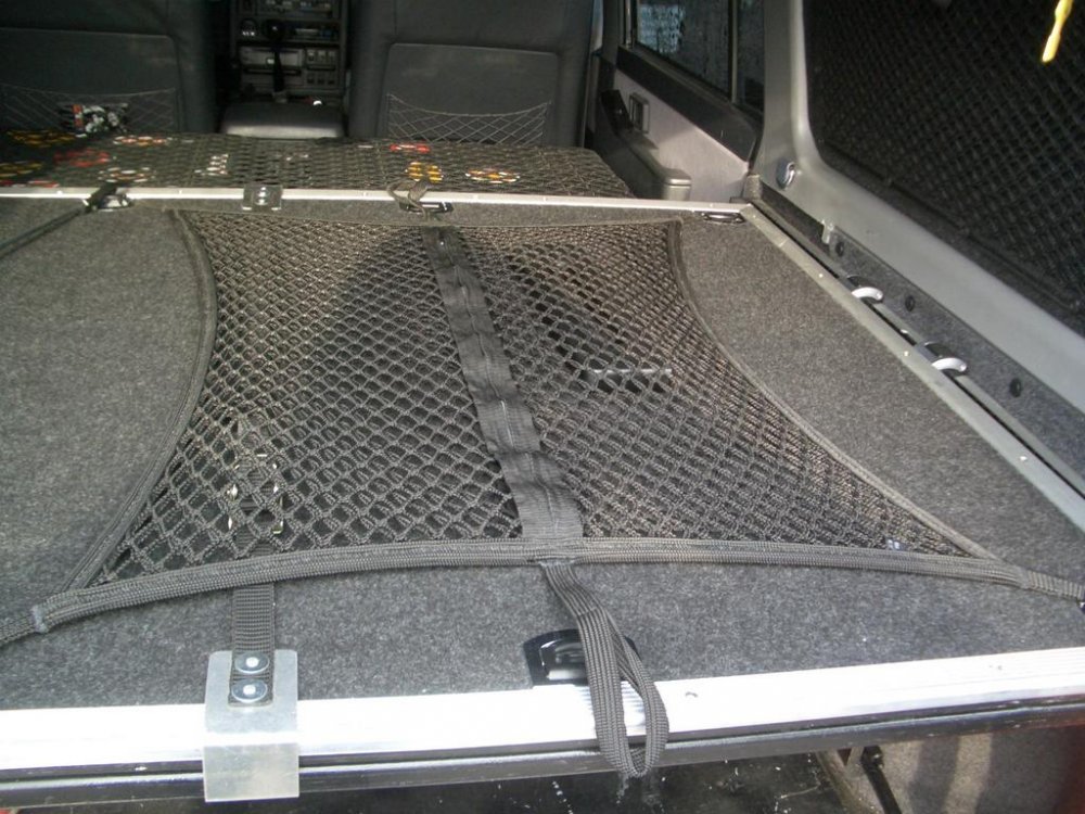

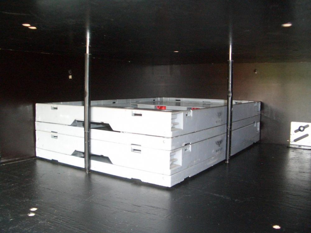

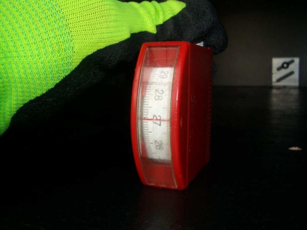

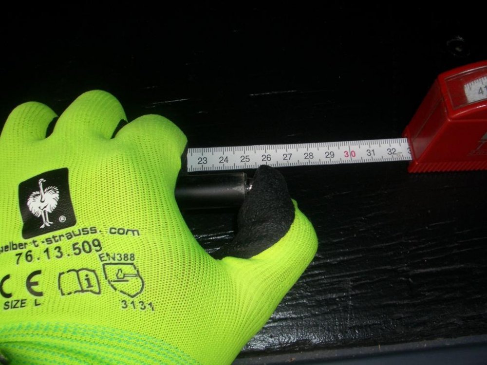

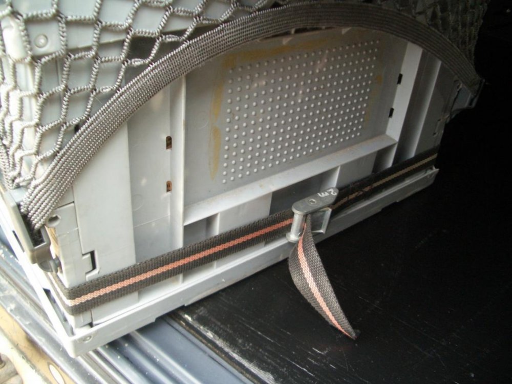

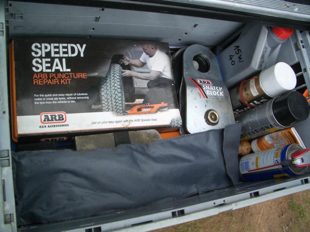

Patrolator Postat Iulie 9, 2012 Autor Partajează Postat Iulie 9, 2012 Re: Recamier in Y60 "Designed & Handmade by Vio" Deci am luat niste TEGO de 15mm si am facut ladoiul. [ATTACH=CONFIG]117890[/ATTACH][ATTACH=CONFIG]117278[/ATTACH][ATTACH=CONFIG]117279[/ATTACH] Lada de pat doream s-o utilizez pt. depozitarea diferitelor scule si accesorii pe care le car dupa mine. Nu am vrut sa-mi fac sertare, cu toate ca sînt ce-a mai eleganta solutie. Am mers pe euro-lazi de plastic "împachetabile" pt. flexibilitatea sistemului si diferenta minimala dintre volumul exterior si cel interior al euro-lazii. Înaltimea lazii de pat (27 cm), a fost data (la fel ca si la lada de expeditie prezentata într-un alt topic) de drujba. Nu de colegul @drujba (salutam pe aceasta cale :h5) de pe forum, ci de motofirastraul meu care are o înaltime de 26 cm. Aceeasi înaltime o au întîmplator si euro-lazile Si ca aceste euro-lazi sa nu se plimbe liber pe sub recamier, am inventat un sistem de fixare variabil, compus din doua telescoape "handkrafted by Vio", cîteva expander-re jmekere si cîteva gauri conice. 2 euro-lazi ocupa goale si împachetate atît loc... - de-a latul: -de-a lungul: -si despachetate: 1 Unde-i un PATROL, acolo-i un drum... http://www.youtube.com/watch?v=zkXzSVPkucQ Link spre comentariu Distribuie pe alte site-uri Alte opțiuni partajare...
Patrolator Postat Iulie 9, 2012 Autor Partajează Postat Iulie 9, 2012 (editat) Re: Recamier in Y60 "Designed & Handmade by Vio" Euro-lazile: -dimensiuni exterioare 600x400x260mm -dimensiuni interioare 560x360x235mm -volum utilizabil 47 litri (cca 70% din volumul lazii) -tara 2,9 kg -greutatea maxima de transportat 60 kg -material PP "Inventarul" masinii încape într-o lada si o geanta foto si e compus cam din asta :wtf1:: Tot ce lipseste e în geanta foto :wink: Restul în lada... ...plus o prelata de 6x4 m... Editat Iulie 9, 2012 de Patrolator 1 Unde-i un PATROL, acolo-i un drum... http://www.youtube.com/watch?v=zkXzSVPkucQ Link spre comentariu Distribuie pe alte site-uri Alte opțiuni partajare...

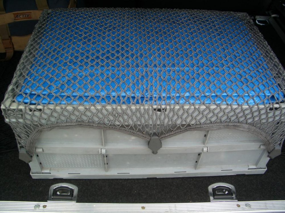

Patrolator Postat Iulie 9, 2012 Autor Partajează Postat Iulie 9, 2012 (editat) Re: Recamier in Y60 "Designed & Handmade by Vio" Totul acoperit cu o plasa elastica, în culoarea euro-lazii, pt. partea estetica :grin: O chinga petrecuta în jurul lazii, îmi ofera posibilitatea de a o apuca, cînd vreau sa o trag afara. Si asa arata "parcata" la locul ei... Pt. concediu, cînd bancheta din spate e demontata, tot ce e în euro-lada, sta sub podeaua de lemn (cea cu usite, prezentata mai sus) asa ca dispun în lada de pat, de doua eurolazi goale, pt. diverse (haleala, bucatarie, lucruri de camping, etc.) Editat Iulie 9, 2012 de Patrolator 5 Unde-i un PATROL, acolo-i un drum... http://www.youtube.com/watch?v=zkXzSVPkucQ Link spre comentariu Distribuie pe alte site-uri Alte opțiuni partajare...

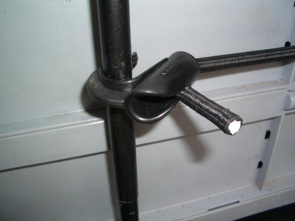

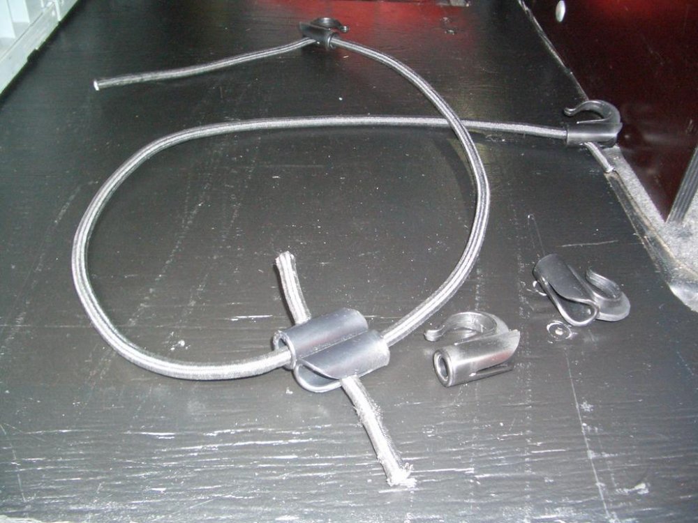

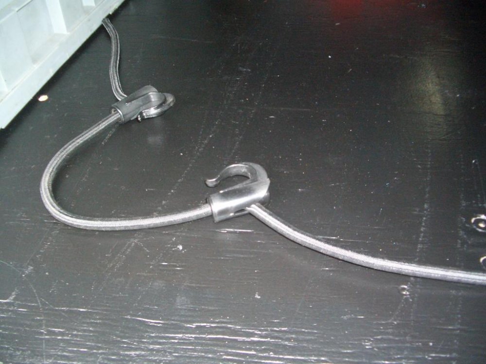

Patrolator Postat Iulie 9, 2012 Autor Partajează Postat Iulie 9, 2012 Re: Recamier in Y60 "Designed & Handmade by Vio" Ah, si sa nu uit...; de ce am spus ca expander-ele sînt "jmekere"...? Pt. ca datorita acestui sistem simplu (si patentat) se pot lungi, scurta sau adaugi, foarte rapid, dupa necesitate. 3 Unde-i un PATROL, acolo-i un drum... http://www.youtube.com/watch?v=zkXzSVPkucQ Link spre comentariu Distribuie pe alte site-uri Alte opțiuni partajare...
