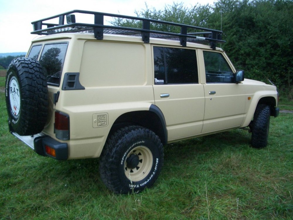

opinion Postat Septembrie 24, 2012 Partajează Postat Septembrie 24, 2012 (editat) Re: Recamier in Y60 "Designed & Handmade by Vio" Salutare Vio. Am o rugaminte la tine, cand ai timp poti te rog sa faci o poza doua sa vad cum arata pe dinafara ultimul rand de geamuri (alea care nu mai sunt acum :grin: ). As vrea sa vad un detaliu cum arata acum locul in are era chederul inainte, deoarece nu am inteles bine daca el (chederul) mai exista sau nu. Mersi Adi Editat Septembrie 24, 2012 de opinion Too much of a good thing can be wonderful. Link spre comentariu Distribuie pe alte site-uri Alte opțiuni partajare...

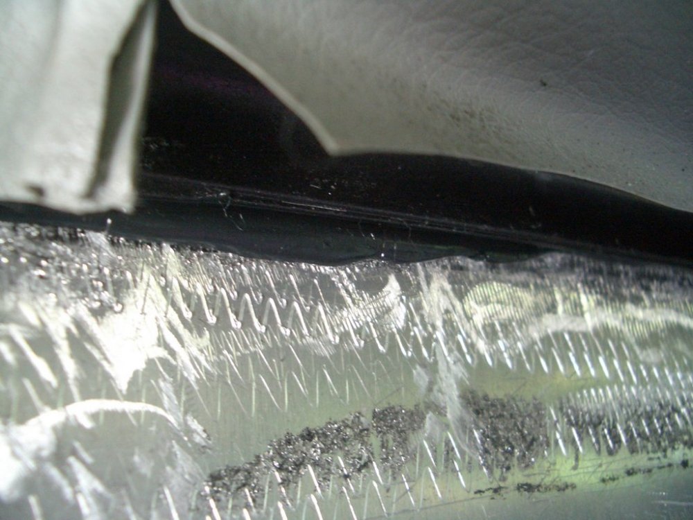

Patrolator Postat Septembrie 24, 2012 Autor Partajează Postat Septembrie 24, 2012 Re: Recamier in Y60 "Designed & Handmade by Vio" Salutare Vio. Am o rugaminte la tine, cand ai timp poti te rog sa faci o poza doua sa vad cum arata pe dinafara ultimul rand de geamuri (alea care nu mai sunt acum :grin: ). As vrea sa vad un detaliu cum arata acum locul in are era chederul inainte, deoarece nu am inteles bine daca el (chederul) mai exista sau nu. Mersi Adi Chederul nu mai exista. Tabla de aluminiu e lipita pe caroserie (pe muchia pe care se monta chederul) cu adeziv de caroserie. Surplusul de adeziv rezultat la montarea tablei a fost apoi îndepartat cu degetul muiat în sapun lichid (ca la silicon), astfel încît dupa vopsire nu este vizibila îmbinarea. Unde-i un PATROL, acolo-i un drum... http://www.youtube.com/watch?v=zkXzSVPkucQ Link spre comentariu Distribuie pe alte site-uri Alte opțiuni partajare...
opinion Postat Septembrie 24, 2012 Partajează Postat Septembrie 24, 2012 Re: Recamier in Y60 "Designed & Handmade by Vio" :old tabla e pe dinauntru? adica secventa corecta din interior spre exterior e tabla AL -> adeziv de caroserie -> caroseria ? poti sa imi dai un cod/marca/etc la adezivul de caroserie? mersi Too much of a good thing can be wonderful. Link spre comentariu Distribuie pe alte site-uri Alte opțiuni partajare...
Patrolator Postat Septembrie 24, 2012 Autor Partajează Postat Septembrie 24, 2012 (editat) Re: Recamier in Y60 "Designed & Handmade by Vio" :old tabla e pe dinauntru? adica secventa corecta din interior spre exterior e tabla AL -> adeziv de caroserie -> caroseria ? poti sa imi dai un cod/marca/etc la adezivul de caroserie? mersi Tabla de aluminu e pe dinafara. Aplicata (lipita) ca si parbrizele moderne (lipite, fara cheder). Adezivul este Terostat MS 935 http://www.loctite.de/cps/rde/xchg/henkel_de/hs.xsl/komplette-produktliste-teroson-29729.htm?iname=Terostat+MS+935&countryCode=de&BU=industrial&parentredDotUID=productfinder&redDotUID=000001FBFQ http://tds.loctite.com/tds5/docs/TEROSTAT%20MS%20935-EN.PDF http://tds.loctite.com/tds5/docs/TEROSTAT%20MS%20935-DE.PDF Editat Septembrie 24, 2012 de Patrolator Unde-i un PATROL, acolo-i un drum... http://www.youtube.com/watch?v=zkXzSVPkucQ Link spre comentariu Distribuie pe alte site-uri Alte opțiuni partajare...

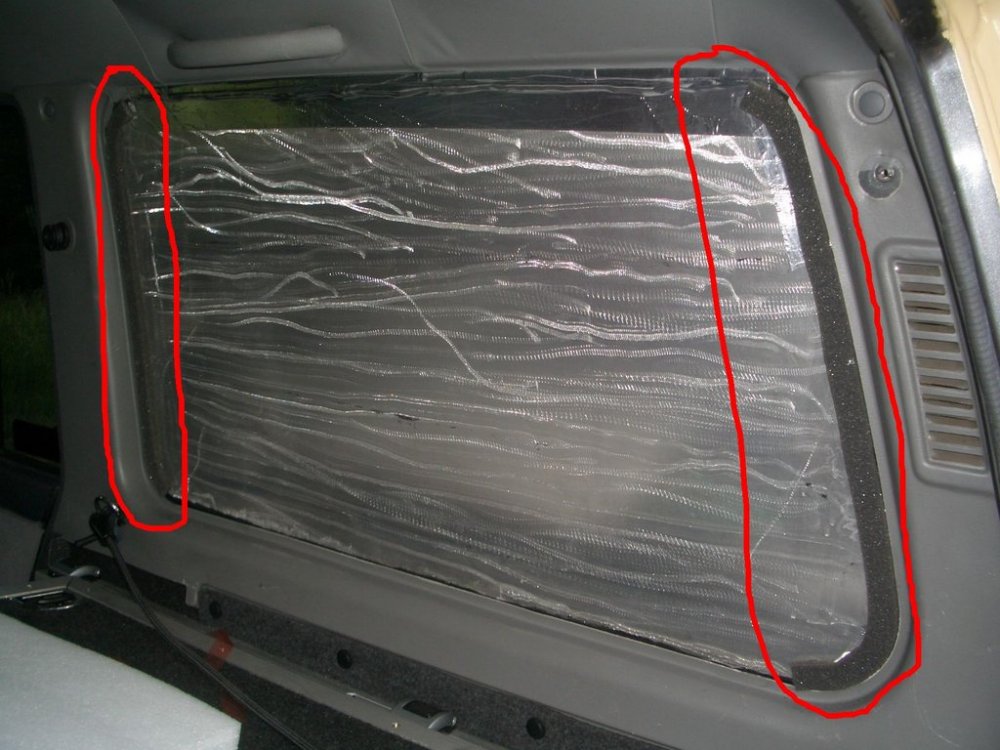

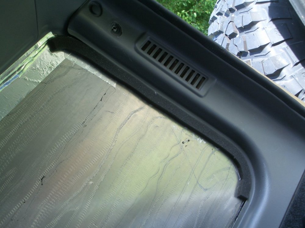

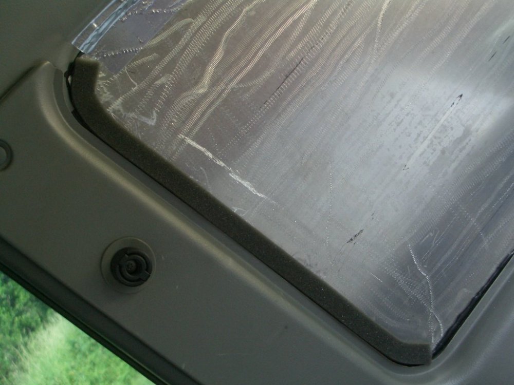

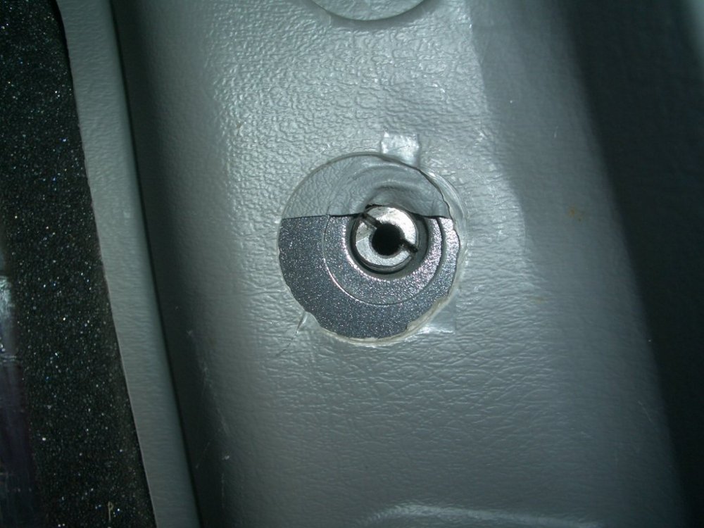

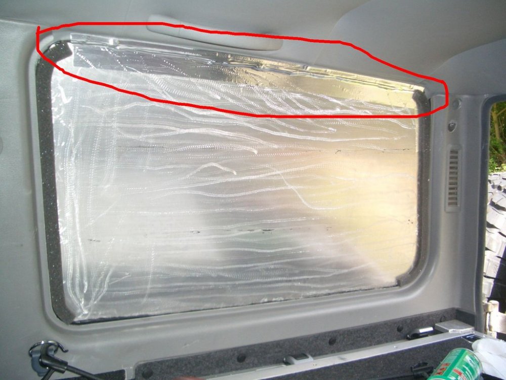

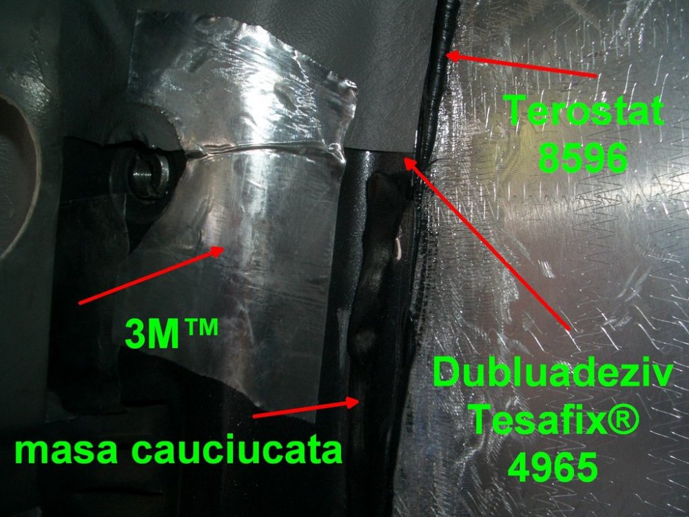

Patrolator Postat Octombrie 9, 2012 Autor Partajează Postat Octombrie 9, 2012 (editat) Re: Recamier in Y60 "Designed & Handmade by Vio" @opinion: Am mai gasit niste poze cu aplicarea "peretilor interiori" pe tabla de aluminiu. Cu dubluadeziv Tesafix® 4965 (adeziv pe baza de acrilat, puternic si rezistent la diluanti) am relipit marginile dezlipite cu vremea ale tapiteriei. Apoi, cu banda autoadeziva din aluminiu 3M™ de 0,33mm grosime, am "fixat" tapiteria. Cu ajutorul unei mase de cauciuc (3M Scotch HG SEAL 5313) care ramîne vesnic elastic (nu stiu cum se numeste, dar se foloseste de ex. la Y60, BMW, etc. pt. fixarea foliei de nylon pe usi, sub panouri) am fixat plasticurile din jur ca sa nu vibreze (alea erau înainte prinse sub chederul geamului). Bineînteles ca toate suprafetele care s-au lipit, au fost curatate în prealabil cu solutiile dedicate. Editat Octombrie 10, 2012 de Patrolator Unde-i un PATROL, acolo-i un drum... http://www.youtube.com/watch?v=zkXzSVPkucQ Link spre comentariu Distribuie pe alte site-uri Alte opțiuni partajare...

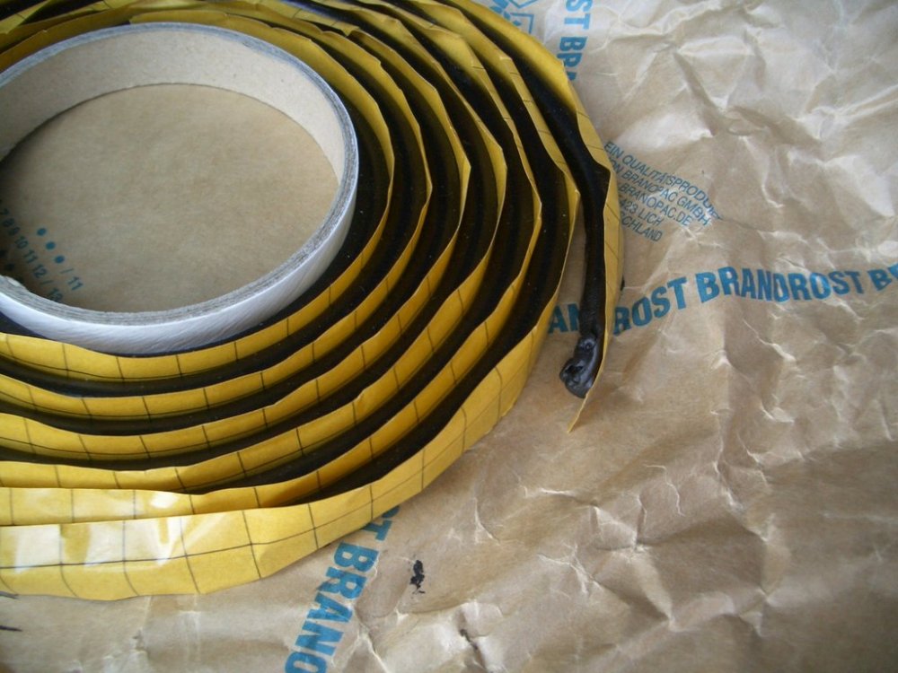

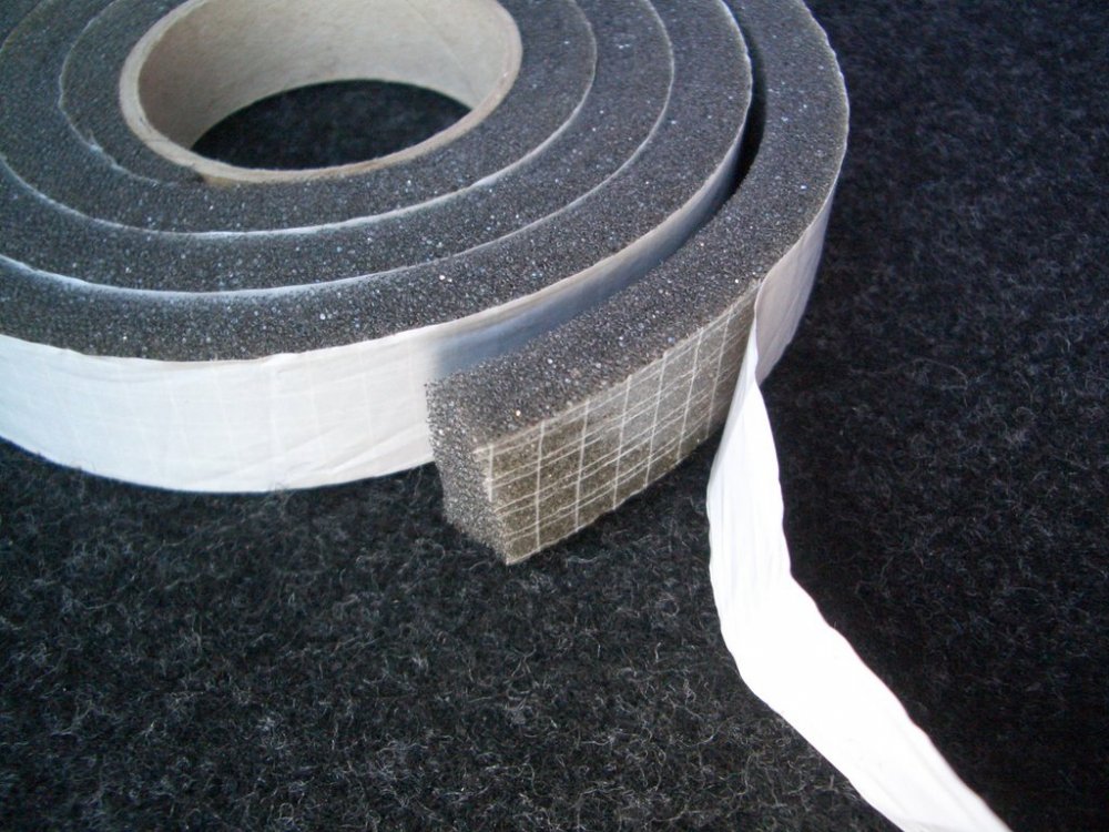

Patrolator Postat Octombrie 9, 2012 Autor Partajează Postat Octombrie 9, 2012 Re: Recamier in Y60 "Designed & Handmade by Vio" De o parte si de alta a "geamului" am lipit banda de burete autoadeziva, pt. a nu se vedea între "geamul" de aluminiu si placaj, între ele dorind sa ramîna o "perina" de cîtiva mm de aer pt. o mai buna izolatie si pt. stabilitatea ansamblului. Sus si jos am lasat liber, pt. ca sa nu se formeze "stau termic". Apoi, pt. a astupa urîtele gauri ramase dupa demontarea prinderilor centurilor de siguranta de pe stîlpii C si D, am confectionat din suruburile centurilor niste piese "Handkrafted by Vio", care pe ext. au filetul original, pe int. gaura filetata M8, iar în locul hexagonului pe care l-am taiat, am decupat un schlitz, pt. a putea însuruba "chestia" la locul ei. În continuare am aplicat cu ajutorul unor suruburi M8, de taria 8.8 (ca sa nu se foarfece, forfecheze, forfecareasca, etc. :ha:), niste inele rabatabile pt. fixare. Dupa aplicarea capacului ornamental, nu numai ca au ascuns gaurile si au ajutat un pic la estetica, ci sînt si de mare folos pt. a ancora diverse lucruri (mai ales plasele cu cumparaturi). Unde-i un PATROL, acolo-i un drum... http://www.youtube.com/watch?v=zkXzSVPkucQ Link spre comentariu Distribuie pe alte site-uri Alte opțiuni partajare...

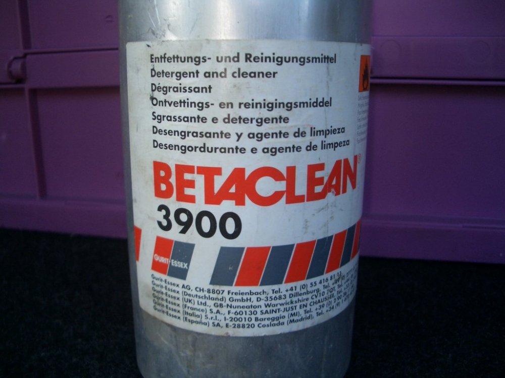

Patrolator Postat Octombrie 10, 2012 Autor Partajează Postat Octombrie 10, 2012 Re: Recamier in Y60 "Designed & Handmade by Vio" Spuneam mai sus ca placajul l-am lipit pe aluminiu cu cu aceeasi masa de cauciuc 3M Scotch HG SEAL 5313. Ei bine, în concediu, în plin soare si cu "buzunarele" pline a început sa se dezlipeasca, asa ca la revenire, am refacut totul. De data asta am folosit Terostat MS 935. Dupa ce în prealabil, cu ajutorul Fein Multimaster-ului, am "zgîriat" suprafata de aluminiu pt. a mari rugozitatea si implicit aderenta si am curatat-o cu cleaner, am aplicat Terostat-ul în mai multe puncte. Apoi am montat placajele laterale, pe care le-am fixat cîteva ore cu ajutorul a doua coli de burete dur, cîteva expandere (prinse de inelele tocmai montate pe gaurile centurilor :grin:) si o coada telescopica de trafalet. Acum sper ca o sa am definitiv liniste cu peretii... . Unde-i un PATROL, acolo-i un drum... http://www.youtube.com/watch?v=zkXzSVPkucQ Link spre comentariu Distribuie pe alte site-uri Alte opțiuni partajare...

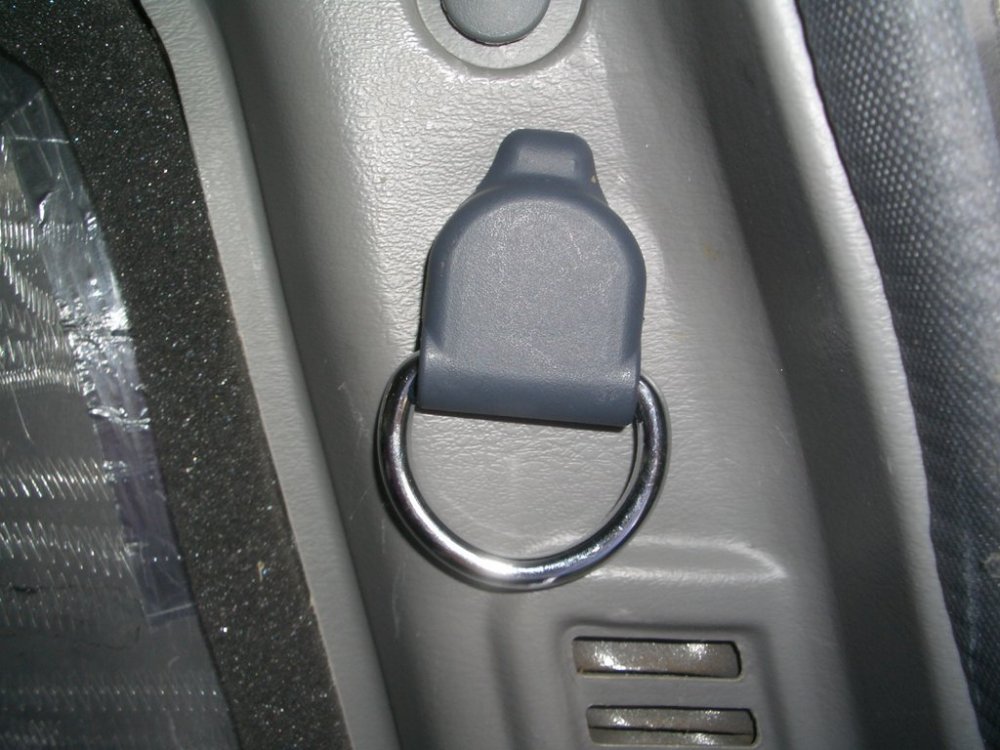

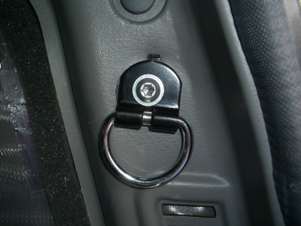

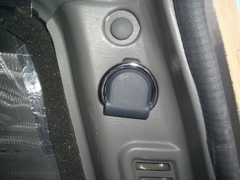

cristeaandm Postat Ianuarie 15, 2013 Partajează Postat Ianuarie 15, 2013 Re: Recamier in Y60 "Designed & Handmade by Vio" [ATTACH=CONFIG]117270[/ATTACH] Salut, imi place ce a iesit, si sincer as dori sa folosesc si eu cateva din ideile tale, hiar daca nu am sa merg atat de departe cu pat sau alte chestii ci numai de organizare a portbagajului. Poti sa-mi spui cum se numesc acele sisteme de ancorare din poza de mai sus? Si cam pe unde le-ai gasit, asta in ideea in care le-ai comandat de pe ceva site. Ma refer la cele incastrate in podea, nu la sine. S-auzim de bine :cl 4x4 fun for all :h5 RR Classic 1986 - 200Tdi www.lroc.ro Link spre comentariu Distribuie pe alte site-uri Alte opțiuni partajare...
Patrolator Postat Ianuarie 15, 2013 Autor Partajează Postat Ianuarie 15, 2013 Re: Recamier in Y60 "Designed & Handmade by Vio" Poti sa-mi spui cum se numesc acele sisteme de ancorare din poza de mai sus? Si cam pe unde le-ai gasit, asta in ideea in care le-ai comandat de pe ceva site. Ma refer la cele incastrate in podea, nu la sine. S-auzim de bine Exact ca ale mele, se gasesc în portbagajul fabricatelor VW din clasa mai rasarita (Bentley, Phaeton, Cayenne,etc.) si poate si în modelele mai de doamne ajuta pt. proletariat (Tuareg sau Passat). Vezi evtl. pe la dezmembrari. Tot din astea îngropate, în diferite forme si marimi, poti vedea daca dai în google (poze) cuvîntul "zurrmulde" (nu stiu denumirea în limba româna). La accesorii de yahturi (inox), de remorci, ebay, feronerie... . Succes :h5 1 Unde-i un PATROL, acolo-i un drum... http://www.youtube.com/watch?v=zkXzSVPkucQ Link spre comentariu Distribuie pe alte site-uri Alte opțiuni partajare...
Selejan Raul Postat Ianuarie 15, 2013 Partajează Postat Ianuarie 15, 2013 Re: Recamier in Y60 "Designed & Handmade by Vio" Sistem de ancorare asemanator am si eu la Golf 4 Variant in portbagaj, 4 bucati, asa ca la dezmembrari gasesti sigur. TODAY IS A GIFT Link spre comentariu Distribuie pe alte site-uri Alte opțiuni partajare...
