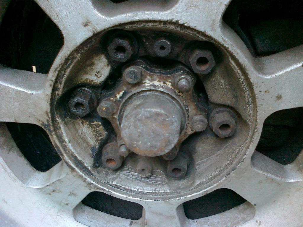

JorJ Postat Octombrie 4, 2011 Partajează Postat Octombrie 4, 2011 Contrar multor pareri de "wow" urmate apoi de diferite cometarii si explicatii, totusi s-a intamplat, MRL-ul AVM s-a rupt, si intr-o situatie destul de lejera: exact in momentul in care s-a incercat plecarea de pe loc intr-o panta (relativ decenta) cu spatele. Plecare normala, fara shpan, fara turatii, coborat usor frana de mana si forfecare. Precizari: - Sunt montate pe Patrol Y61, pe care s-au mai montat diferite diverse (bara fata, spate, troliu, portbagaj, praguri, etc) care i-au cresut destul greutatea generala. MRL-urile sunt de tip 445. - In momentul incidentului rotile din fata ale masini nu erau virate. Rotile au dimensiuni decente, 33. - La demontare MRL-ul drepata era zdrobit, cel din stanga fisurat (posibil de altadata, atunci doar s-a constatat), practic ambele erau inutilizabile. - Tot la demontare s-a constatat ca planetara dreapta avea un infim joc (1-2 mm) la miscarile sus-jos. - Retin ca la motaj s-au uns cu ulei, apoi am descoperit acest lucru... aici - Nu s-a folosit masina in mod curent in offroad, mai exact nu am abuzat de ele. Cam astea ar fi datele problemei. Am auzit destule explicatii, incat sa ma zapaceasca complet si am considerat ca e bine de centralizat si aici daca nu cumva s-a dezbatut subiectul. Ca intrabari pesonale: - Are vreo importanta asupra MRL-urilor cuplate in modul 4x4 cu ce viteza rulez in modurile de tractiune 4H, 4L? - Are vreo importanta asupra MRL-urilor cuplate in modul 4x4 daca trecerea din modul de tractiune 2H in 4H se face in mers, la viteze foarte reduse? W.I.L.D.S.T.A.T.E - Off-road & Adventure powered by The White Wolf. Link spre comentariu Distribuie pe alte site-uri Alte opțiuni partajare...

JorJ Postat Octombrie 4, 2011 Autor Partajează Postat Octombrie 4, 2011 Re: Problema MRL AVM! Nu mai e AVM ce-a fost ...sau ce...? Nu stiu ce a fost AVM inainte, sau ce este acum, am spus doar ce s-a intamplat si am dat cateva date stiute, dar apropo de intrebarea ta si strict ca fapt divers un alt mecanic pasionat de 4x4 le-a numit “bijuterii” si a facut o demonstratie live cat de usor se poate taia cu o simpla pila (fara sa insiste prea mult) acea piesa zimtata care asigura cuplarea din interiorul MRL-ului, demonstrandu-si teoria precum ca aceste pieste sunt “fragile” pentru “offroad”. Cum spuneam am auzit de toate, si astept si alte pareri in continuare. Azi s-a verificat puntea fata. E impecabila. AVM sau nu, oricum toate trebuie intretinute corect si la timp. Regretele mele, JorJ ! Aceasta este partea de intretinere din mini manualul din cutia AVM, made in Brazil. Da, si mie imi pare rau, caci nu-s chiar ieftine. W.I.L.D.S.T.A.T.E - Off-road & Adventure powered by The White Wolf. Link spre comentariu Distribuie pe alte site-uri Alte opțiuni partajare...
calinvas Postat Octombrie 4, 2011 Partajează Postat Octombrie 4, 2011 Re: Problema MRL AVM! Exista AVM HP la care acea flansa este masinata din otel . http://forum.club4x4.ro/showthread.php?44836-Comparatie-HUB-MRL-marca-AVM-vs-AVM_HP& Eu as prefera totusi sa schimb un MRL si nu un diferential si as cumpara varianta normala . Varianta Normala NU crapa la utilizare Normala . Probabil ca erau fisurate de mai mult timp si atunci a fost sa se sparga in cazul tau. Toate bune, Calin P.S. Un plin de motorina este peste 100 Eur ... comparativ cu AVM nu par scumpe aceste AVM .... http://bestwinch.ro/14-exemplu-de-montaj Trolii Kingone Trolii BestWinch Link spre comentariu Distribuie pe alte site-uri Alte opțiuni partajare...

nissan4x4 Postat Octombrie 4, 2011 Partajează Postat Octombrie 4, 2011 (editat) Re: Problema MRL AVM! Exista AVM HP la care acea flansa este masinata din otel . http://forum.club4x4.ro/showthread.php?44836-Comparatie-HUB-MRL-marca-AVM-vs-AVM_HP& Eu as prefera totusi sa schimb un MRL si nu un diferential si as cumpara varianta normala . Varianta Normala NU crapa la utilizare Normala . Probabil ca erau fisurate de mai mult timp si atunci a fost sa se sparga in cazul tau. nissan4x4: nu vorbi cu pacat! Eu i le-am livrat, erau noi noutze, la cutie sigilata! Nu stiu cum a reusit sa le rupa, eu am folosit 3 ani acelasi model de AVM pe Patrolul meu, echipat cu anvelope de 37 Simex, dadeam in ele cu motor de 6200 V8 si mai aveam si blocant fata...........si nu am rupt nici unul. E drept ca evitam manevra sinucigasa de revers , cotit si cu botul in jos. Ori decuplam un MRL de pe fata si fortam cu spatele blocat macar pana indreptam rotile si apoi recuplam AVM (deci 4x4 again) si usurel si calmo in marsarier pana ieseam din problema........ Editat Octombrie 4, 2011 de nissan4x4 ing. Luigi PIRSU www.nissan4x4.ro service si tunning NISSAN Facebook PAGE: NISSAN4x4 SERVICE Link spre comentariu Distribuie pe alte site-uri Alte opțiuni partajare...
JorJ Postat Octombrie 4, 2011 Autor Partajează Postat Octombrie 4, 2011 Re: Problema MRL AVM! Eu i le-am livrat, erau noi noutze, la cutie sigilata! Nu stiu cum a reusit sa le rupa, eu am folosit 3 ani acelasi model de AVM pe Patrolul meu, echipat cu anvelope de 37 Simex, dadeam in ele cu motor de 6200 V8 si mai aveam si blocant fata...........si nu am rupt nici unul. E drept ca evitam manevra sinucigasa de revers , cotit si cu botul in jos. Ori decuplam un MRL de pe fata si fortam cu spatele blocat macar pana indreptam rotile si apoi recuplam AVM (deci 4x4 again) si usurel si calmo in marsarier pana ieseam din problema........ Nici nu am facut vreo precizare de acest gen, fireste ca au fost noi. Retine, pe mine personal nu m-a surprins atat de tare faptul ca s-au rupt ci mai curand nebunia generata de raspandirea acestei vesti care a avut ca efect nasterea ideii ca am avut cele mai perfortmante MRL-uri din lume, iar eu am cele mai de lemn picioare... W.I.L.D.S.T.A.T.E - Off-road & Adventure powered by The White Wolf. Link spre comentariu Distribuie pe alte site-uri Alte opțiuni partajare...
soimu Postat Octombrie 4, 2011 Partajează Postat Octombrie 4, 2011 Re: Problema MRL AVM! faptul ca ambele aveau probleme la demontare, cred ca ar trebui sa dea de gandit sunt muuulte variante posibile, poate ai dat imprumut masina o zi cuiva, sau poate candva ai uitat sa le deblochezi si te-ai dat pe sosea, poate ca s-au blocat partial datorita vaselinei etc oricum, faptul ca unul e rupt si celalat doar fisurat exclude ca problema sa fie de moment parerea mea ps stie cineva de unde se pot cumpara suruburile de prindere a capacului de la AVM?? ca inca nu ne-am dat seama ce diametru are (banuiesc 4,5) si cei de la suruburi au ridicat din umeri..ca nu e nici de 4 nici de 5 mm merci forumistul ce se pricepe la toate, in orice topic intervine si baga niste axiome iar cand nu are argumente trece la atacuri la persoana, amenintari, "chemari la interval", jigniri gratuite. Noa, asta e "cocalarul de forum" . Link spre comentariu Distribuie pe alte site-uri Alte opțiuni partajare...
