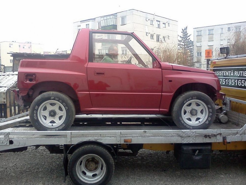

Multumesc Astral.M-am documentat.Cred ca am sa mai gasesc vreme si pt.un pic de decoratiuni.

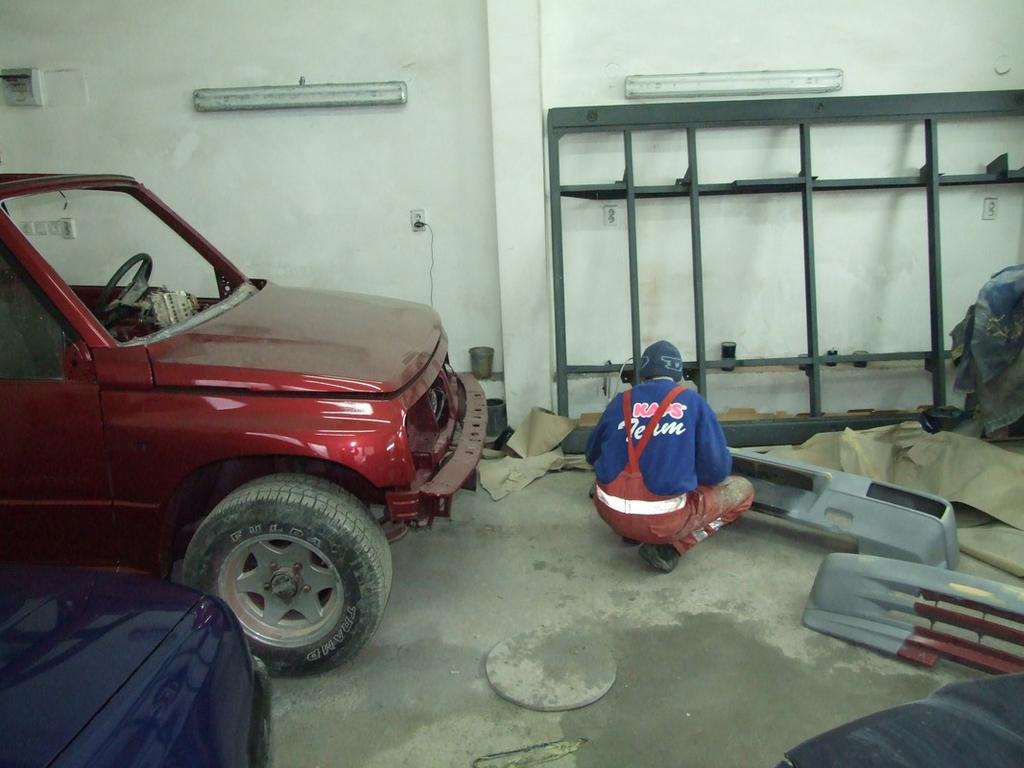

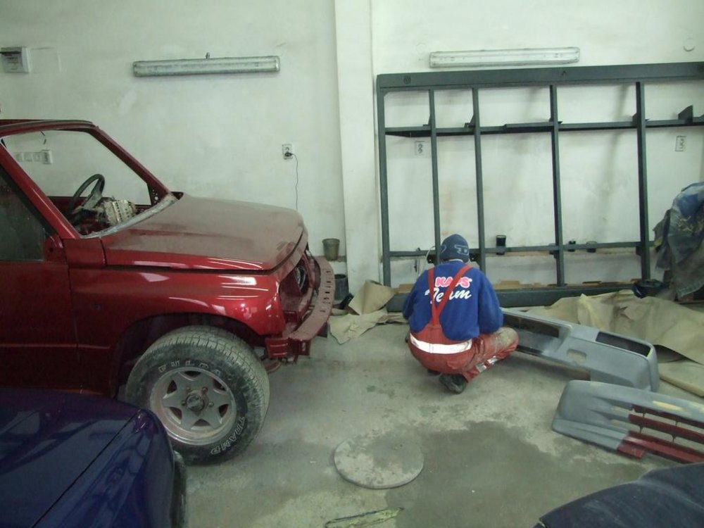

Intre timp jucaria a fost vopsita(cam lent,sunt nerabdator).

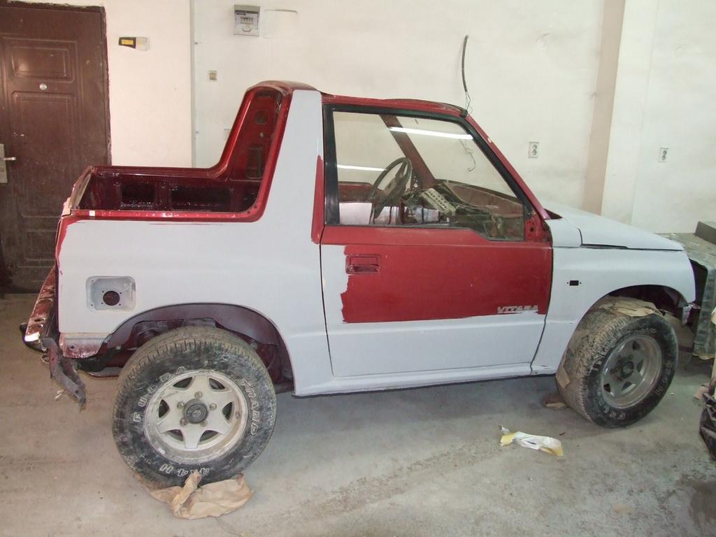

769827930_DSCF3756(Copy).thumb.jpg.320337f0dcc2ce409feb8b931396e176.jpg 724185984_DSCF3759(Copy).thumb.jpg.49b6255c67560eca0ab7749c96ac2c98.jpg
Ieri erau barile la vopsit.846236797_DSCF3758(Copy).thumb.jpg.1349e45c53e89e111df0432caec8ec74.jpg
Si overfenderele.Plus ca-mi renoveaza si jentile ca erau cam uratite.

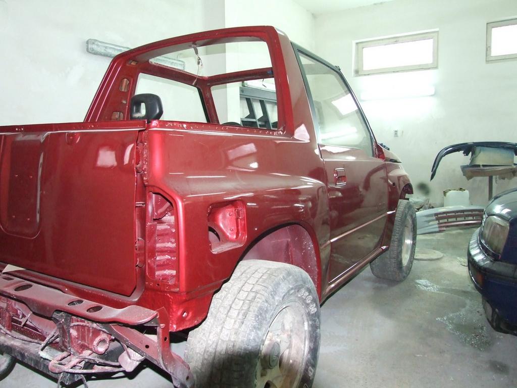

Suzuki a iesit de la vopsit si a mers inapoi la tinichigiu pt. montat bari si alte piese.

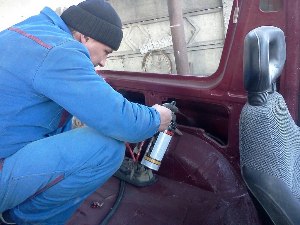

224873135_IMG050(Copy).thumb.jpg.94418b65dd82537e854ea29da671ffcb.jpgA primit si parbrizul cel nou.Culoarea a iesit exact cum am vrut.Si s-a pulverizat cca.8kg ceara in toate cavitatile.

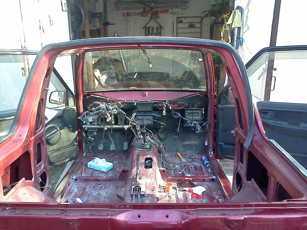

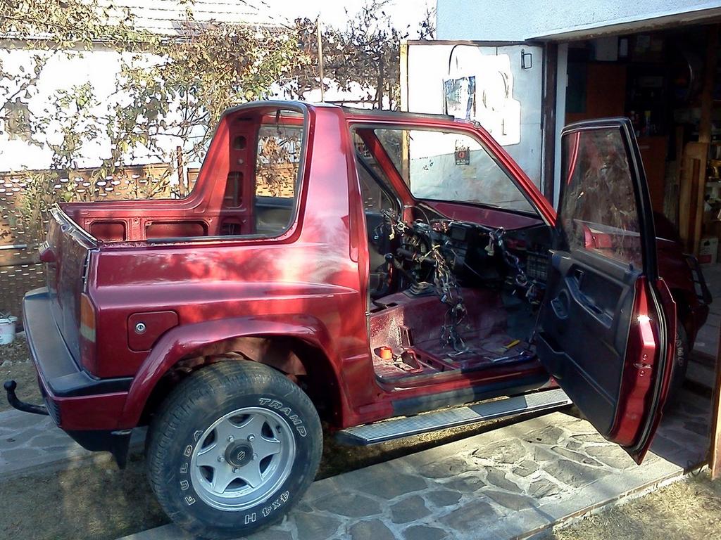

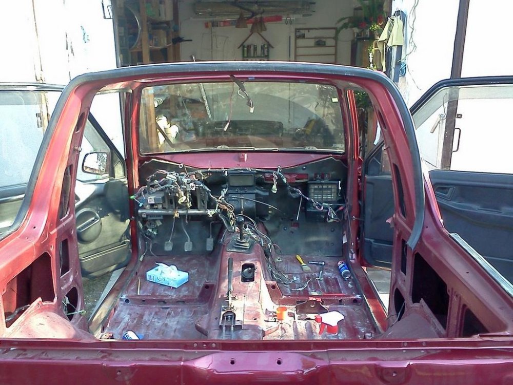

Apoi a venit in sfarsit acasa si in putinul timp liber pe care il am am inceput sa-i aranjez electricitatea,interiorul si toate chitibusurile.
215967269_IMG055(Copy).thumb.jpg.a4fa2201021536729942bc7b7dfa4ce7.jpg 1931624030_IMG056(Copy).thumb.jpg.3019a9728fa691c89bbd45b7ff116a9a.jpg
Eram gata sa cer ajutor pe forum ca nu ma descurcam cu ceva la sarmaraie dar scobind bine net-ul am dat peste schema electrica detaliata si am descurcat-o.Si am mai dat si peste un manual de reparatie interesant desi partial.Daca are nevoie cineva(pt.vitara 1994-1998) -cu placere.
Se pierde f.mult timp la montaj(am probleme si cu consoarta ca petrec prea mult timp cu sotia a doua-vitara-).Asta si pt.ca sunt eu chitibusar si fiecare surubel il ung cu grija,nu mai vreau rugina si suruburi care se rup la desfacere.
