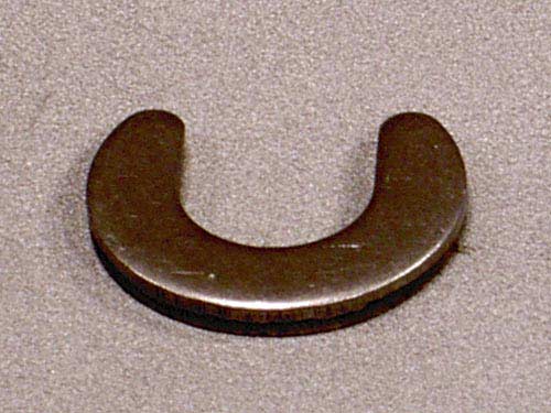

Heavy D. Postat Octombrie 18, 2011 Partajează Postat Octombrie 18, 2011 Re: Rulmenti spate Cherokee 97 Buna seara ! La anii astia, estimez ca planetarele sunt cu C-clip, ceea ce presupune sa desfaci grupul ca sa ajungi la piesa in sine. Si daca il desfaci, vezi in ce stare sunt si rulmentii cosului purtator de coroana, respectiv ai pinionului, si poate faci toata treaba dintr-o mana. Rulmentii planetarei sunt la capatul ei exterior, catre flansa unde se prinde roata. Asa arata planetara odata demontata: Si asa arata C-Clip-ul: Stima, Dragos Link spre comentariu Distribuie pe alte site-uri Alte opțiuni partajare...

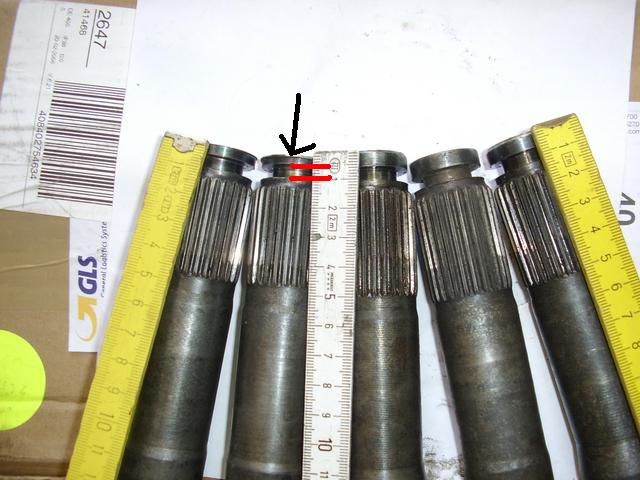

Schumi Postat Octombrie 19, 2011 Autor Partajează Postat Octombrie 19, 2011 Re: Rulmenti spate Cherokee 97 Am o alta problema , ce fac cu planetarele ca au uzura mare pe zona unde calca acele de la rulment ? Eu asa o prostie n-am vazut , de ce nu au facut si ei o bucse sau camasa la rulment interioara sa o scoti si s-o bagi la loc pe planetara?? Singura solutie e sa schimb planetarele/? Link spre comentariu Distribuie pe alte site-uri Alte opțiuni partajare...
Heavy D. Postat Octombrie 19, 2011 Partajează Postat Octombrie 19, 2011 Re: Rulmenti spate Cherokee 97 Buna seara ! Considerand ca o planetara chromoly noua costa circa 190 Euro, asa zice ca e OK sa schimbi planetarele odata la 14 - 15 ani. Sau esti de alta parere ? Sunt de acord ca s-ar fi putut gasi alte solutii, asa cum ai adus si tu aminte, dar nu e cazul, deci va trebui sa faci ce au facut tot ceilalti de pana acum. Adica sa le schimbi... Pe de alta parte, unii au preferat alte variante, nu toate recomandate intr-o astfel de situatie: - incarcarea cu sudura/strunjire/rectificare. Material de adaos = crom. Aceasta varianta duce de obicei la pierderea tratamentului termic al planetarei, deci se va inmuia, si apoi indoi, mai ales ca nu este sistem full-floater. Nerecomandabila. - cromare dura/rectificare. - metalizare/rectificare. Se mai foloseste la arbori cotiti. - rectificare/bucsare. In caz ca te intrebi de unde sa iei planetara cu 190 Euro, vezi aici: Stanga: http://de.4x4-garage.com/product_info.php/cPath/41_44/products_id/3090 Dreapta: http://de.4x4-garage.com/product_info.php/cPath/41_44/products_id/3091 Stima, Dragos Link spre comentariu Distribuie pe alte site-uri Alte opțiuni partajare...
Schumi Postat Octombrie 19, 2011 Autor Partajează Postat Octombrie 19, 2011 Re: Rulmenti spate Cherokee 97 Heavy D super utila postarea ta si iti multumesc si tie ca nu vazusem ca postasei si cu poze inainte sa ii multumesc lui worldscape .O sa iau planetare ca nici mie nu mi-sa parut ok sa ma apuc sa incarc cu sudura si sa iau la strung.Eh sper s-o rezolv cat mai rapid posibil si sa iasa ceva bun dupa toata bataia asta de cap.Multumesc si revin daca mai am intrebari.!!! Link spre comentariu Distribuie pe alte site-uri Alte opțiuni partajare...

bmw13spp Postat Noiembrie 9, 2012 Partajează Postat Noiembrie 9, 2012 Re: Rulmenti spate Cherokee 97 verifica palaria(clipurile) la planetare....la mine a fost una fisurata si mi-a sarit cu roata cu tot Link spre comentariu Distribuie pe alte site-uri Alte opțiuni partajare...
