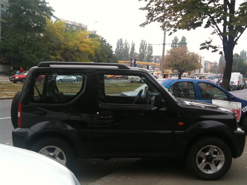

bebesaint Postat Octombrie 23, 2011 Partajează Postat Octombrie 23, 2011 Dupa cateva luni bune de cautari, am reusit sa gasesc si ceea ce cautam. El e un Jimny negru din 2008, cu 27 mii de km (cica) care se prezinta foarte bine. Cd original, aer, jante aliaj... exact cum mi-am dorit. Am tinut sa va impartasesc si voua bucuria mea, si sa va multumesc tuturor celor care mi-au raspuns la intrebari pana acum, si tuturor celor care s-au lansat in discutii despre Suzuki Jimny, si de unde am avut multe de invatat. Mitsubishi Pajero mk3 lwb 2.5 :cl Link spre comentariu Distribuie pe alte site-uri Alte opțiuni partajare...
