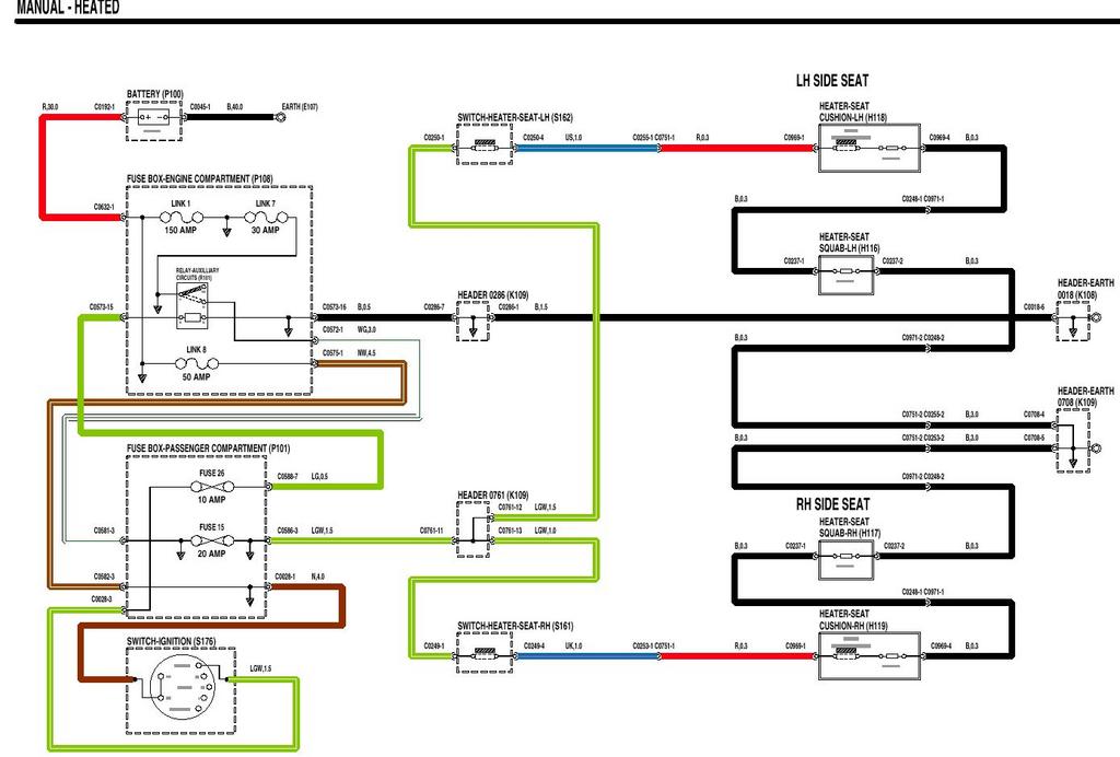

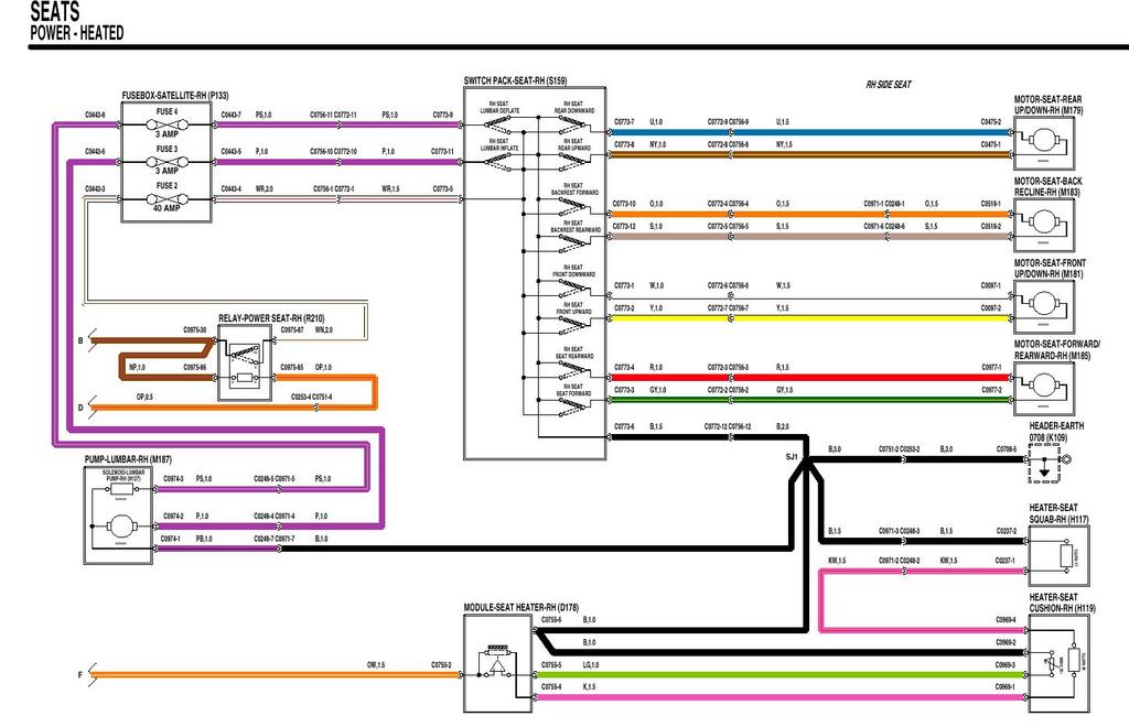

Bogdan, daca tin bine minte, tu ai scaune electrice parca. Nu stiu de ce pentru ca nu ma pricep la treburi din astea dar schema pt scaunele electrice pare ceva mai nasoala decat cea pt scaune manuale.
Sper sa ajute schemele.
Scaune Electrice
Scaune Manuale
