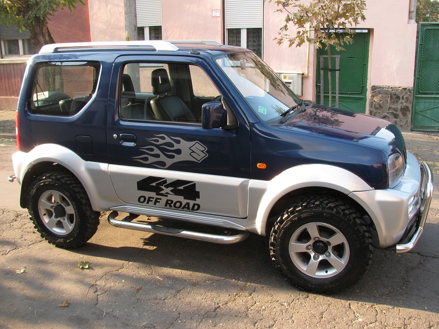

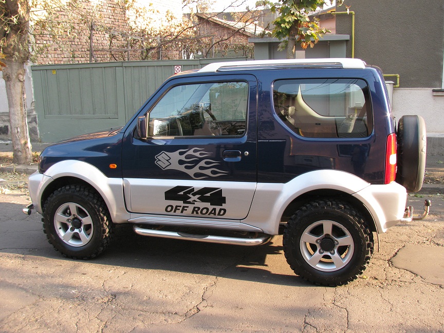

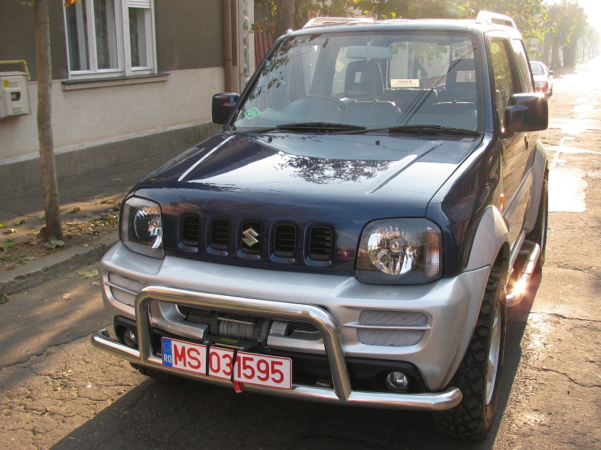

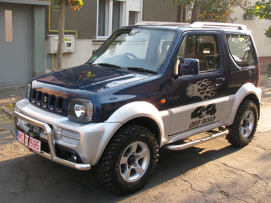

Va prezint noua mea masina Suzuki Jimny volan pe dreapta, an 2006, 1328 cmc cutie automata, ABS, AC etc. cu cateva modificari aduse astfel:
1 Suspension Lift 2"
2 Anvelope Noroi 195/80 R15
3 Distantiere roti de 3 cm, adica 6 cm pe ax
4 Bullbar fata + spate+ lateral
5 Carlig remorcare
6 Blocaj diferential spate Lock Right
7 Instalatie GPL BRC secventiala
8 Car Kit
9 Alarma
10 Scut diferential din Aluminiu
11 Baterie suplimentara
12 Troliu 5000 LBS
Masina eu am modificat-o si eu am adaugat toate accesoriile daca aveti intrebari referitoare la functionarea acestora va ajut cu placere.

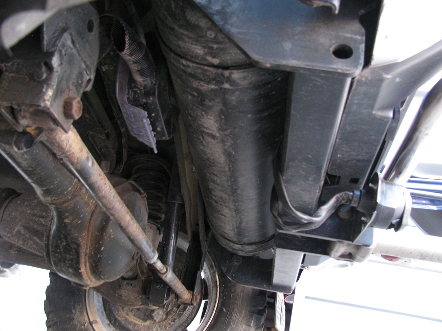

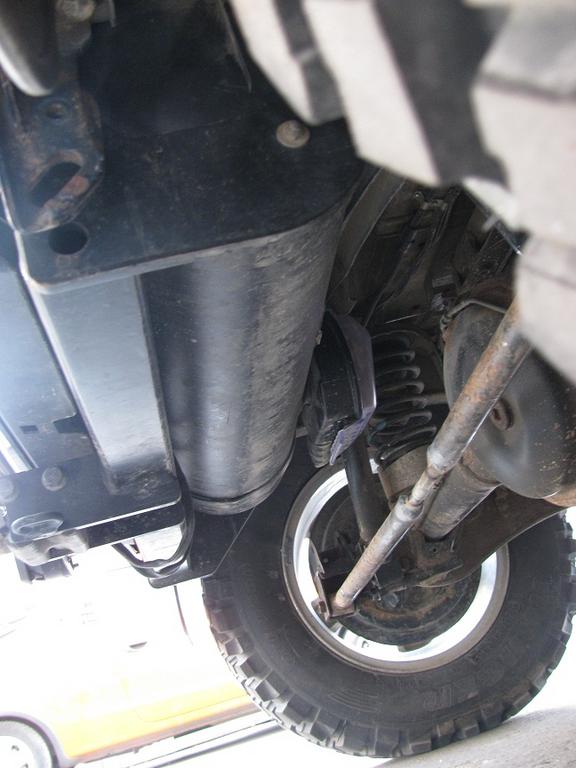

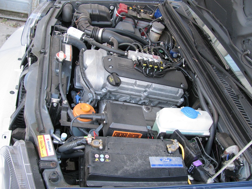

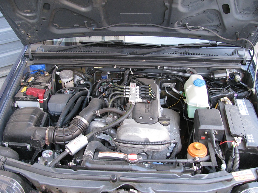

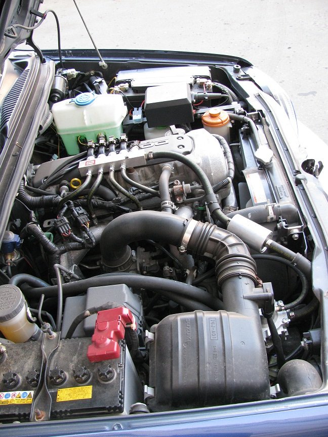

2091608166_GPLmotor1.thumb.JPG.029af75ea647a69aa38628d1d16d8ff0.JPG106639513_ButelieGPL4.thumb.jpg.f1eb851acd92f0bb6d39fd485d85c0b7.jpg1857026836_butelieGPL3.JPG.3a493ff6f7dc444b826844412ac2bce3.JPG1348385528_butelieGPL1.JPG.698d6fc36e65b4e6ecbda98cf46e2ff8.JPG100435435_GPLmotor3.JPG.e00bca6b7c04bfb98607b89d2ff8e228.JPG1549167944_GPLmotor2.JPG.48a47ee9d9bb9e389e875c78ab1ba03d.JPG
Butelia am pus sub masina in locul tobei de esapament final si am pus o toba mai mica sub masina, drept ca nu este atat de silentioasa ca cea originala dar nu este suparator deloc. In Rezervorul GPL intra 23 litri gaz.

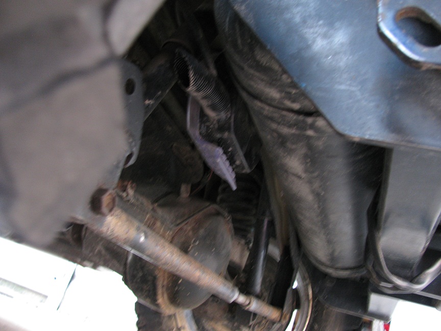

Cum ai "ridicat" masina? Schimbat complet amortizoare si arcuri, sau doar distantier la arcurile ei originale, si amortizor orginal (asa mi se pare mie din poze)

Am pus flanse inaltatoare sub arcuri de 5 cm si prelungitoare la amortizoarele originale, plus 3 cm inaltare din anvelopa. Concluzie: marire garda la sol cu 8 cm ARHISUFICIENT. Flansele distantiere la roti am pus din AL super tare s-a schimbat comportamentul masinii pe asfalt si pe teren muuult mai stabila in curbe, nu am vibratii, nu atinge roata nicaieri in teren super tare la banii acestia. ( recomandabil inaltare din arcuri mai lungi si amortizoare cu cursa mai lunga dar cam scumpa distractie deoarece ceea ce este mai ieftin, TRAILMASTER scutura de nu iti cade bordul pe teren)
Am pus un acumlator de 80 A pe care am legat troliul si am pus un intrerupator inteligent in habitaclu care are urmatoarele pozitii patru la numar: 1 acumlatorul unu, 2 acumlatorul doi, 3 acumlatorul 1&2, 4 decuplare curent zero. Astfel eu selectez din interior cu care acumlator vreau sa circul si in fiecare doua saptamani comut de pe unul pe altul ca sa il folosesc si sa il tin in utilizare pe fiecare. Nu este recomandat sa lasi multe ore cuplate pe cele doua intre ele din anumite motive dezbatute in topice de pa forum dar daca ai nevoie de mai mult curent poti sa le cuplezi si atunci 125 A ( la intrerupator este legat firul principal si incarcarea astfel selectand bateria care vrei acela va alimenta instalatia)
Garda la sol o castigi doar din Anvelopa . Poti sa inalti caroseria 20cm...... puntea tot acolo jos ramane:h5
Re: Noul meu Jimny automatic
Da, am studiat problema, urmeaza sa ii pun amortizor de directie dar nu cred ca este ceva urgent.
Referitor la grada de sol, ai dreptate dar in aceeasi timp nu prea, deoarece fara inaltatoare sub arcuri nu iti incap rotile de 195/80 fara sa atinga in caroserie. Prin acestea ai marit distanta dintre sasiu si sol de exemplu de nenumarate ori gasesti copaci sau crengi mai goase cazute in drum forestier peste care trebuie sa treci cumva sau cand iesi dintr-un parau cu mal abrupt, iese puntea fata apoi ajunge pe mal drept dar puntea spate ti-e mai jos si te suspenzi sau iti atinge in cutia de transfer sau in scutul acesteia fiind cel mai expus in mijlocul masinii. Deci daca circuli pe teren garda de 20cm nu iti ajunge nicicum dar acesti 8 cm te ajuta dar nu zic ca este totdeauna suficient.
Parerea ta. Eu stiu un jimny stock cu simex si a facut o gramada de trasee hard. Trece ca prin branza in unele zone.
Momentan tu ai saltat masina DOAR 5cm.... tine minte.... din SL....
iar de la guma ai saltat puntea cu 3cm.:old. Atat. Nu se aduna una cu alta.

- ce a patit bara Panhard spate. Pare taiata in doua si apoi sudata.
- capacul ala de plastic transparent de la butelia de GPL (unde se vede indicatorul de nivel de pe butelie) nu prea e etans si nu stiu cum se va comporta in timp. Rezervorul ala e facut sa fie montat in interiorul masinii, nu in exterior. Ai facut ceva special pentru asta?
- ce face cutia neagra de linga bateria mare?
- pe unde ai "scos" esapamentul final?

Bara panhard este modificata, taiata si sudat un surub cu piulita si contrapiulita defapt tija de tirant axial pentru a se putea regla. Capacul de rezervor GPL din potriva este etans, asa este construit si asa se si numeste camera etansa. Rezervorul este pentru interior dar se poate pune si in exterior daca se monteaza conform specificatiilor din RNTR (am omologat-o deja). Esapamentul l-am scos in lateral pe dreapta deoarece era mult mai simplu decat in spate.

De unde fac si eu rost de 4 prelungitoare de amortizor? Rog informatii de la toti colegii.
multumesc
p.s. sper sa nu fiu .... :off
De aici (pt spate): http://www.jimnybits.co.uk/shop/jimny/jimny-rear-shock-repositioners-/-spacers/prod_5.html
Pt fata tre sa gandesti putin problema. Nu e greu. E simplu. Eu le-am facut singur si de 2ani nu am nici o problema.:h5

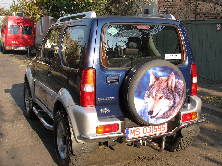

frumoasa masina sa o stapanesti sanatos! dar:

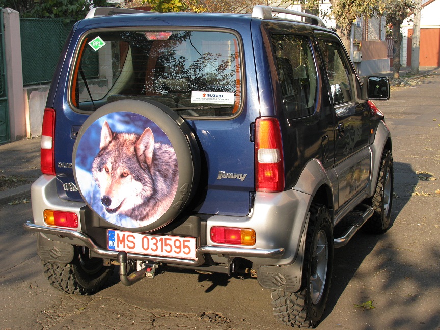

- jos carligul din spate - prea lung si ia din unghi o sa dai cu el de pamant la greu

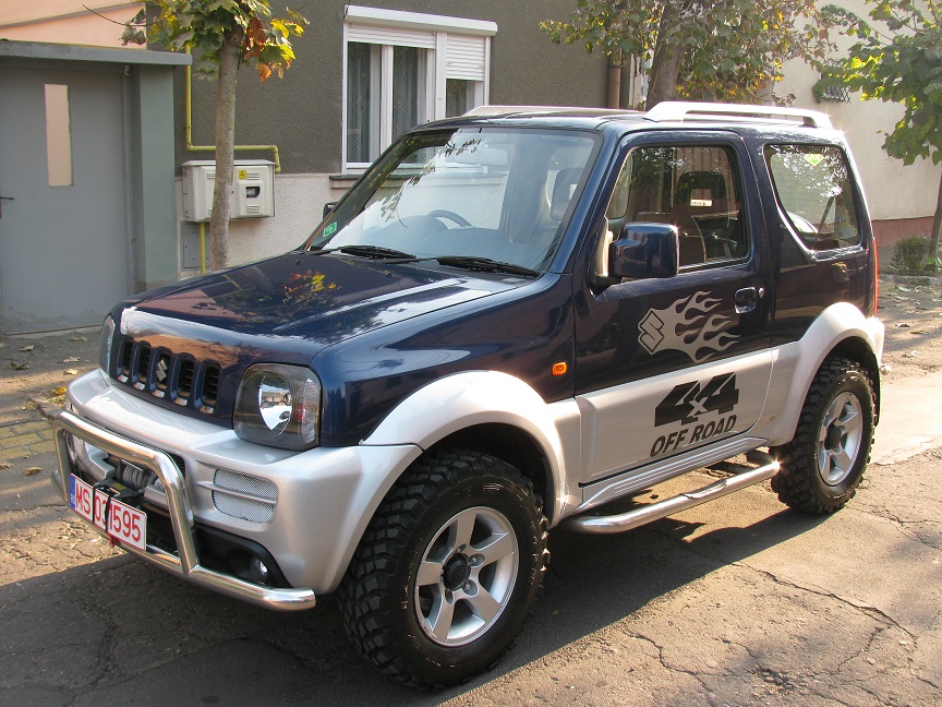

- pragurile sunt prea in afara....te proptesti in ele....trebuie sa vina sub prag,,,,ai rotile scoase in afara si te tin ele pe alterale...
