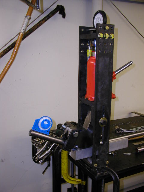

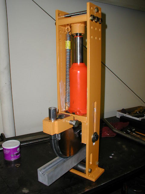

cernescucosti Postat Octombrie 22, 2009 Partajează Postat Octombrie 22, 2009 Re: Indoit teava foarte tari sculele de indoit, si eu mi am facut o scula de indoit , si nu se cuteaza teava , nu aplatizeaza , cel putin nesemnificativ, si nu am bagat nisip decat daca am indoit teava cu peretete de 2 mm la peste 100 grade ... si uite ce a iesit... Link spre comentariu Distribuie pe alte site-uri Alte opțiuni partajare...
RETI Postat Octombrie 22, 2009 Partajează Postat Octombrie 22, 2009 Re: Indoit teava Asta ii buna ? de anul trecut...... Land Rover Discovery I Mercury Sable LR serie III Link spre comentariu Distribuie pe alte site-uri Alte opțiuni partajare...
cernescucosti Postat Octombrie 23, 2009 Partajează Postat Octombrie 23, 2009 Re: Indoit teava sant convins ca multi au copt cate una , dar as vrea sa vad mai multe sa impletim idei . Foarte frumos... Link spre comentariu Distribuie pe alte site-uri Alte opțiuni partajare...
zep Postat Octombrie 23, 2009 Partajează Postat Octombrie 23, 2009 Re: Indoit teava eu am copiat-o pe asta ,am facut piesele 99% din ele insa intre timp am intrat in posesia celei gri si nu am mai finalizat-o pe prima. ma declar f multumit de cea gri este facuta de ceva fabrica pt ca are pe ea o gradatie extrem de precisa daca atasa fabrica si meseriasul instruit ar putea iesi lucruri frumoase :P din pacate io am numa presa asa ca ies lucruri obisnuite Link spre comentariu Distribuie pe alte site-uri Alte opțiuni partajare...
