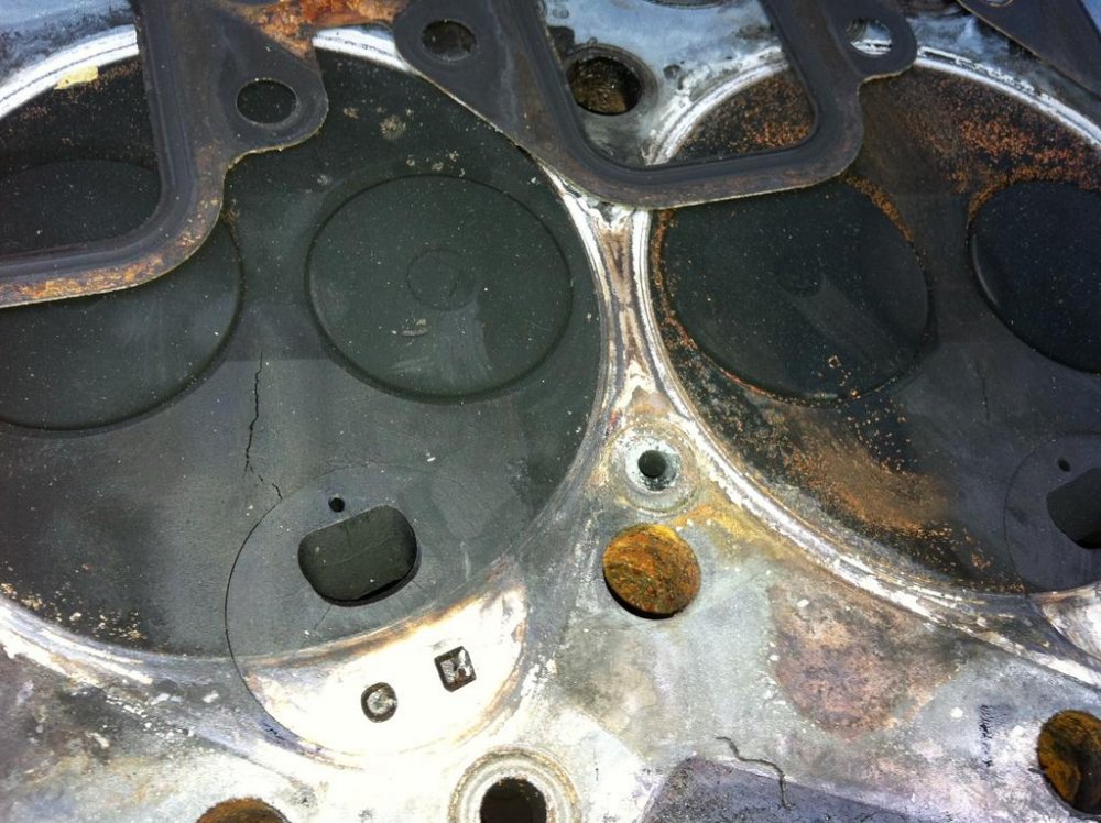

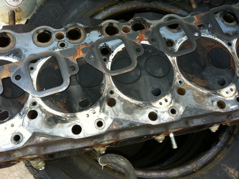

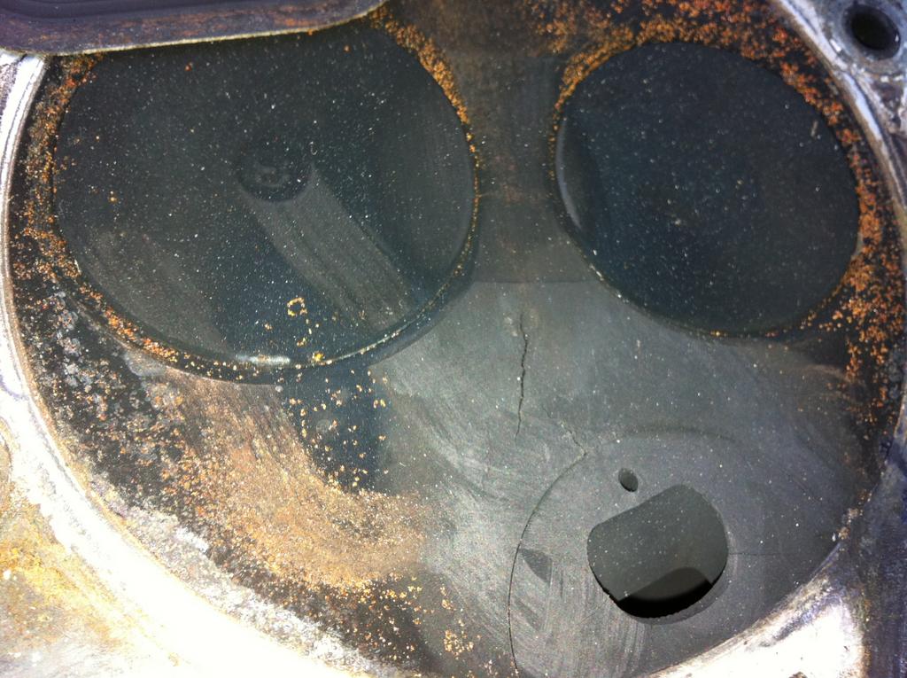

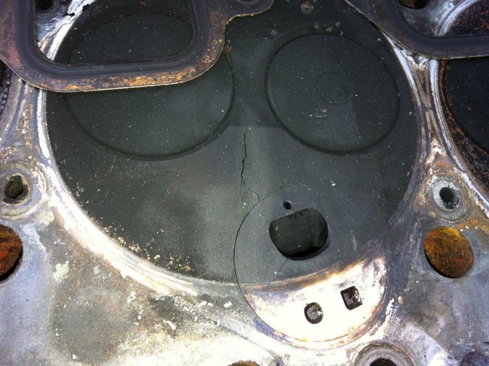

catalinrs4 Postat Noiembrie 16, 2011 Partajează Postat Noiembrie 16, 2011 care sa fie motivul?! apa nu m-ia fiert desi baga preisune prea mare...m-ia pleznit un furtun de la radiator.... PatrolGR Y60 & MV Agusta F4 1000 Link spre comentariu Distribuie pe alte site-uri Alte opțiuni partajare...
Max Postat Noiembrie 16, 2011 Partajează Postat Noiembrie 16, 2011 Re: Nissan Patrol TD4.2 chiuloasa fisurata Urata treaba. Precis era o fisura mai veche care s-a acentuat in timp. Link spre comentariu Distribuie pe alte site-uri Alte opțiuni partajare...
GPScu Postat Noiembrie 16, 2011 Partajează Postat Noiembrie 16, 2011 Re: Nissan Patrol TD4.2 chiuloasa fisurata care sa fie motivul?! apa nu m-ia fiert desi baga preisune prea mare...m-ia pleznit un furtun de la radiator.... Toate chiuloasele crapa asa cum e a ta , important e sa nu piarda apa ....mergi la un specialist de chiuloase si ti-o poate proba daca e fisurata sau nu ...cu termostatul e in regula :grin:sau furtunul era copt .....ai pus alt furtun ....:ha: tel 0763325967 Club Sportiv x3m Valcea Link spre comentariu Distribuie pe alte site-uri Alte opțiuni partajare...
catalinrs4 Postat Noiembrie 17, 2011 Autor Partajează Postat Noiembrie 17, 2011 Re: Nissan Patrol TD4.2- chiulasa fisurata , DE CE ??? am pus deja alta chiuloasa nou nouta:grin: de la tine din popesti am gasit una:old PatrolGR Y60 & MV Agusta F4 1000 Link spre comentariu Distribuie pe alte site-uri Alte opțiuni partajare...
Yonutz Postat Noiembrie 17, 2011 Partajează Postat Noiembrie 17, 2011 Re: Nissan Patrol TD4.2- chiulasa fisurata , DE CE ??? Arata destul de urat grota aia ... Vezi ca in setul de garnituri ai mai multe chestii ...schimba tot ce poti schimba. Ca tot ai motorul decapotat vezi cum se prezinta pistoanele (mai ales ca zici ca motorul a fost fiert) Asteptam filmul cu pornirea! :grin: consiliere - diagnoza - evaluare - recovery Link spre comentariu Distribuie pe alte site-uri Alte opțiuni partajare...

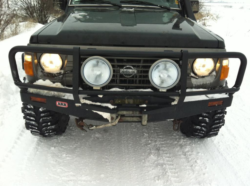

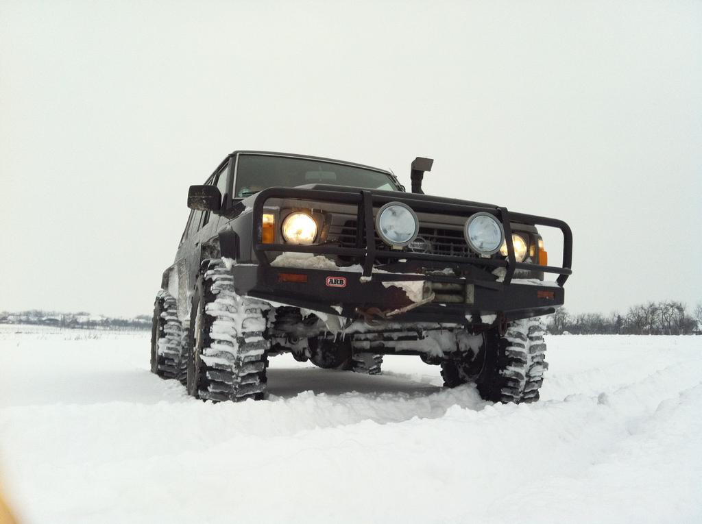

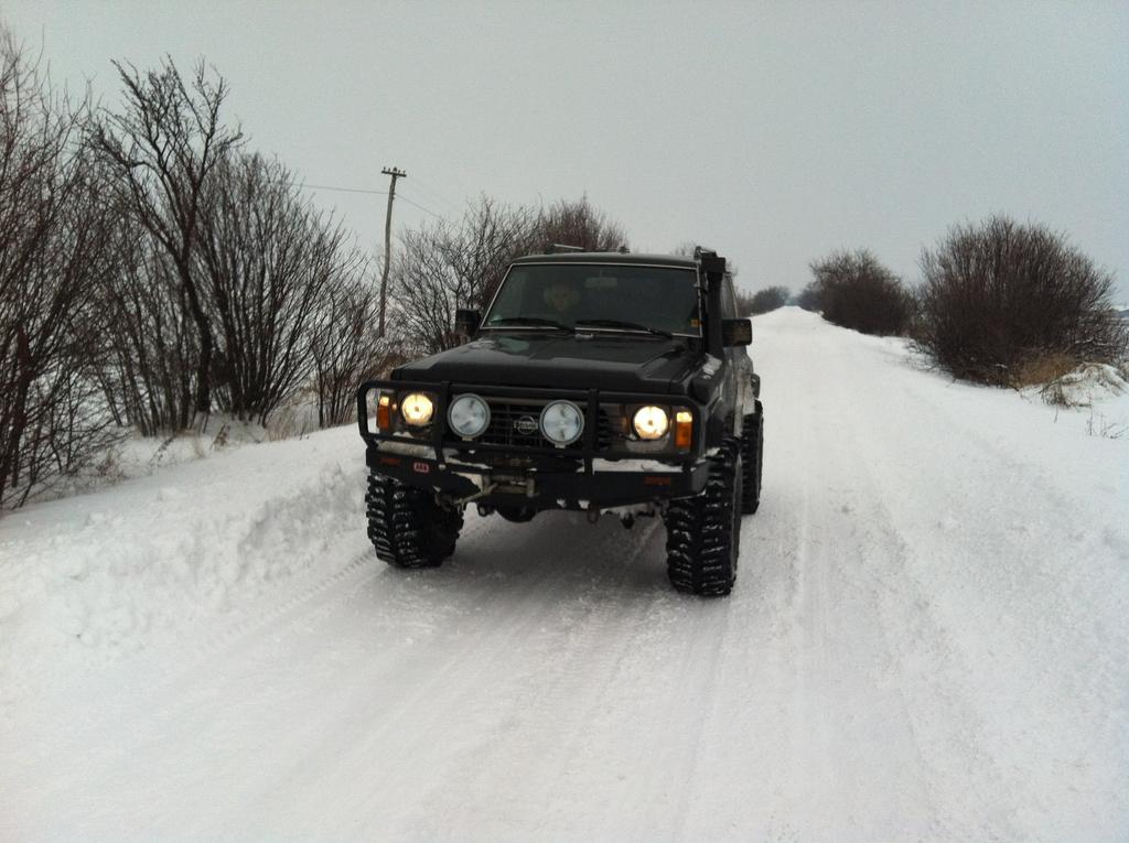

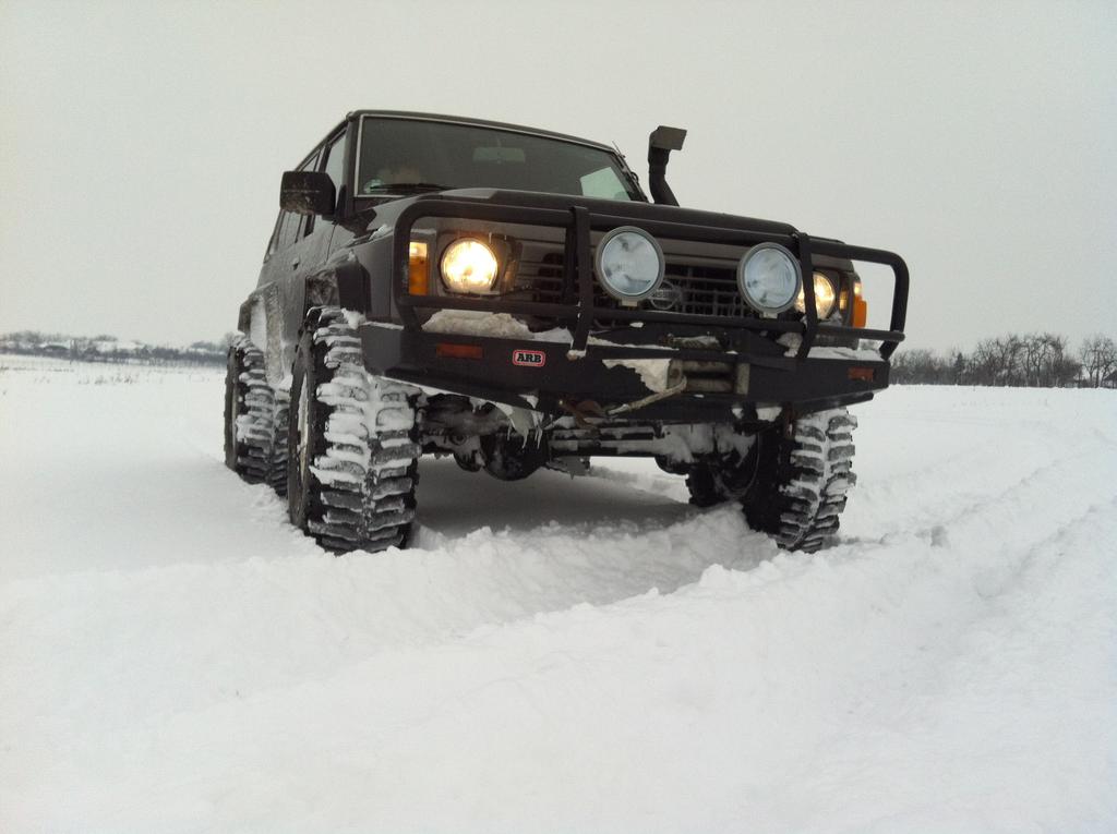

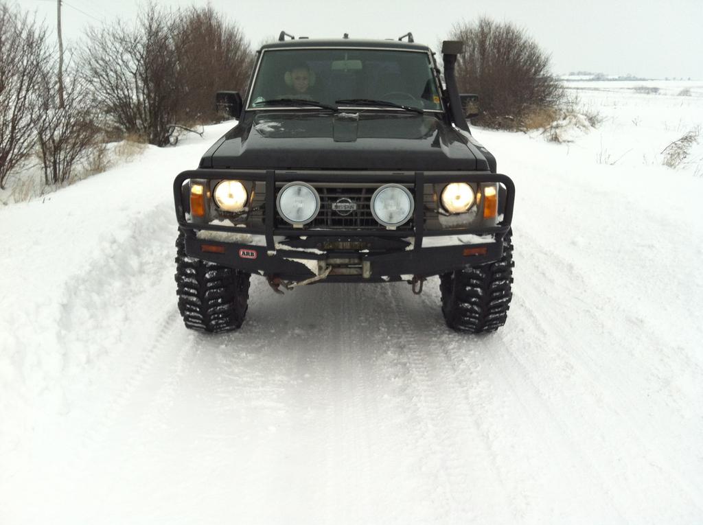

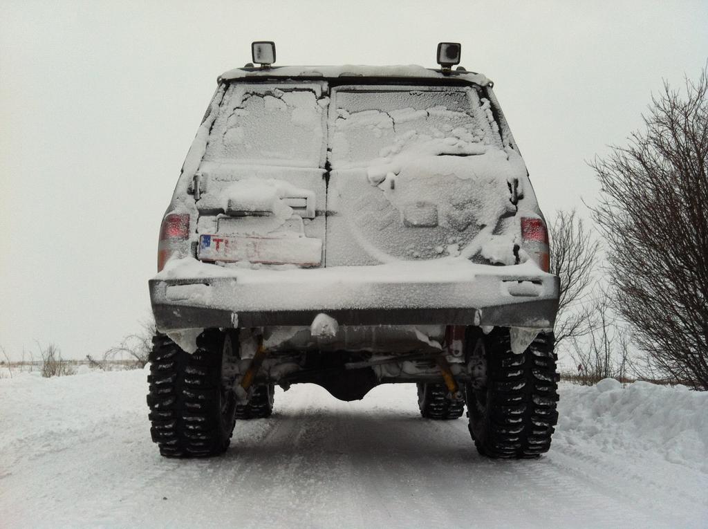

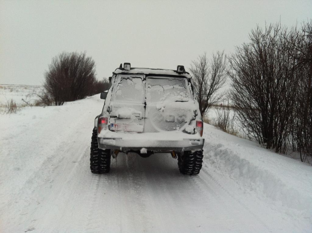

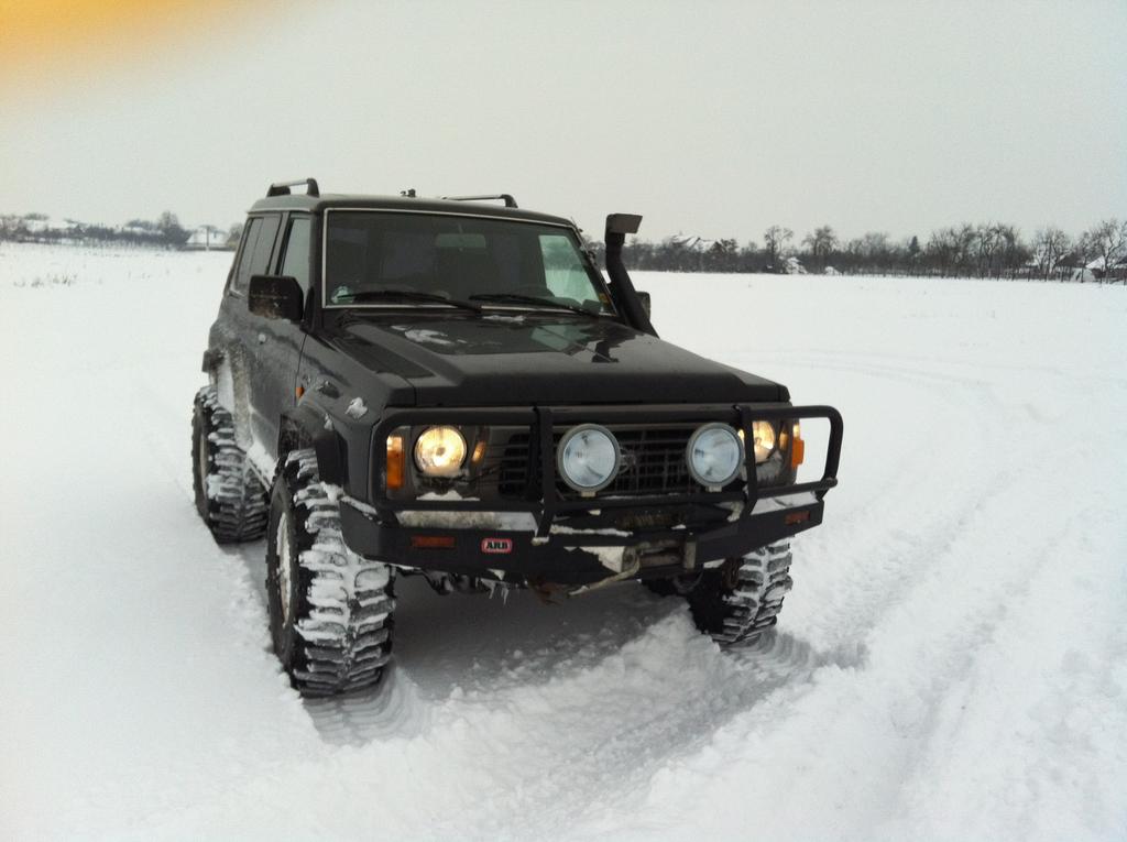

catalinrs4 Postat Februarie 7, 2012 Autor Partajează Postat Februarie 7, 2012 Re: Nissan Patrol TD4.2- chiulasa fisurata , DE CE ??? dupa o lunga asteptare de 3 luni am reusit sa repar masina....pana la urma mi-am comandat o chiuloasa nou nouta din anglia si sa rezolvat problema intrun final:old ceva poze de azi cu 37 boogere:grin: se misca f binisor masina o alta lume in comaratie cu 2.8:grin: PatrolGR Y60 & MV Agusta F4 1000 Link spre comentariu Distribuie pe alte site-uri Alte opțiuni partajare...

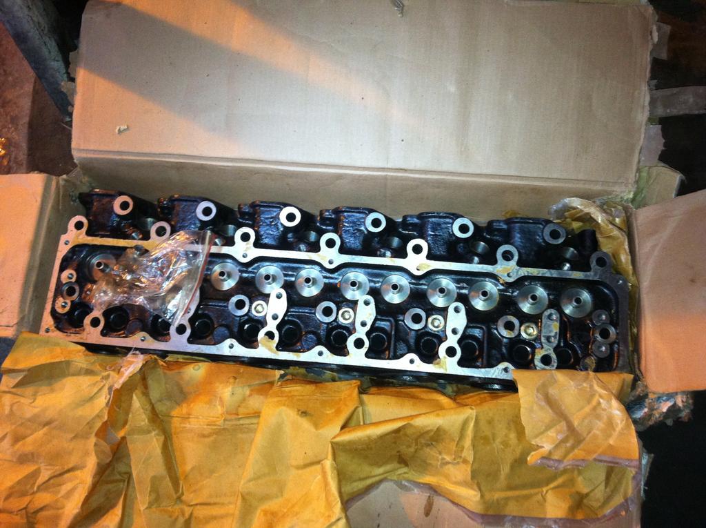

catalinrs4 Postat Februarie 7, 2012 Autor Partajează Postat Februarie 7, 2012 (editat) Re: Nissan Patrol TD4.2- chiulasa fisurata , DE CE ??? pun o poza si cu chiulasa cea noua...:old Editat Februarie 7, 2012 de Astral PatrolGR Y60 & MV Agusta F4 1000 Link spre comentariu Distribuie pe alte site-uri Alte opțiuni partajare...
