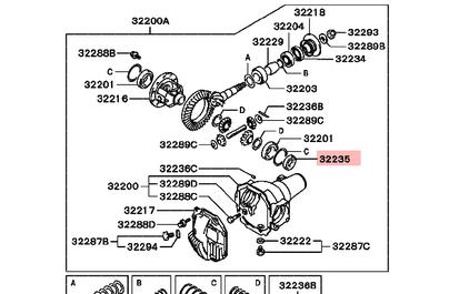

Marianw8 Postat Noiembrie 19, 2011 Partajează Postat Noiembrie 19, 2011 Daca poate cineva sa ma ajute cu un cod de semering fata stanga unde intra planetara in diferential , am comandat la Mitsubishi in Germania si mi-au trims alt semering si stau cu masina desfacuta . Parca vad" luni daca merg la mitsubishi ,nici nu stiu unde au sediul in Buc. , nu au pe stoc etc. ...macar un cod de original si o poza sa-trimit neamtului mur-n gura" Multumesc anticipat Marian ...magaru' moare de drum lung si prostu' de grija altuia. Link spre comentariu Distribuie pe alte site-uri Alte opțiuni partajare...

Tavi D. Postat Noiembrie 21, 2011 Partajează Postat Noiembrie 21, 2011 (editat) Re: COD SEMERING DIFERENTIAL ( unde intra planetara in dif. stanga fata ) 3,2 D 2003 Uite ce am gasit, dar dupa sasiul meu (numai ca a mea e 2,5 Tdi, dar sigur sunt la fel): MB383983 OIL SEAL, FR DIFF SIDE Daca-mi dai seria ta de sasiu iti spun exact, fara nici un procent de eroare. Editat Noiembrie 21, 2011 de Tavi D. [sIGPIC][/sIGPIC] Link spre comentariu Distribuie pe alte site-uri Alte opțiuni partajare...
Marianw8 Postat Noiembrie 21, 2011 Autor Partajează Postat Noiembrie 21, 2011 Re: COD SEMERING DIFERENTIAL ( unde intra planetara in dif. stanga fata ) 3,2 D 2003 Mutumesc frumos , am pus unul de la corteco " pana imi soseste cel original dar daca nu mai curge nici ca-l mai schimb . Da, acesta gasit de tine era , in programul de la mitsubishi apare cu totul alt reper ; am lasat masina in service , maine dimineata vad daca mai curge . Aseara am pus roata fara distantier si s-au aprins becurile de la ABS si ESP ,,ori ca am pus totul de forma si a atins ceva in senzorul de ABS ori roata fara distantier s-a invartit altfel decat cealalta si d-aia s au aprins . Sa vedem m i s a cam luat" :ang2 Merci Marian ...magaru' moare de drum lung si prostu' de grija altuia. Link spre comentariu Distribuie pe alte site-uri Alte opțiuni partajare...
