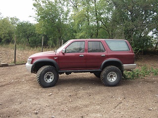

La masina am un Body Lift cred ca este de 6 nu stiu sigur o inalta mult si anvelopele sunt 35 ,nu ma interesat prea mult asta prioritar a fost sa rezolv problemele mecanice dar am sa ma uit maine si o sa iti spun cu exactitate

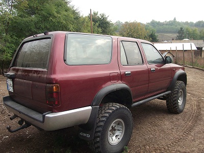

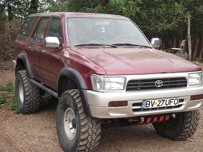

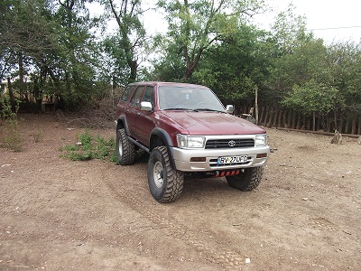

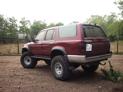

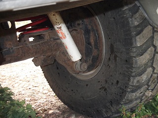

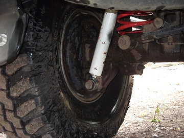

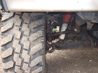

am cateva foto cu suspensile
DSCF2047.JPG.de554eabc376fa712359d87ca4154fc1.JPGDSCF2048.JPG.8109795590b39066e5eaacfe0fadf3aa.JPGDSCF2049.JPG.d7dbedcb4714bdd64845d5438d5fc406.JPGDSCF2045.JPG.6b21936cb77f561f86d15f61feff031a.JPG
