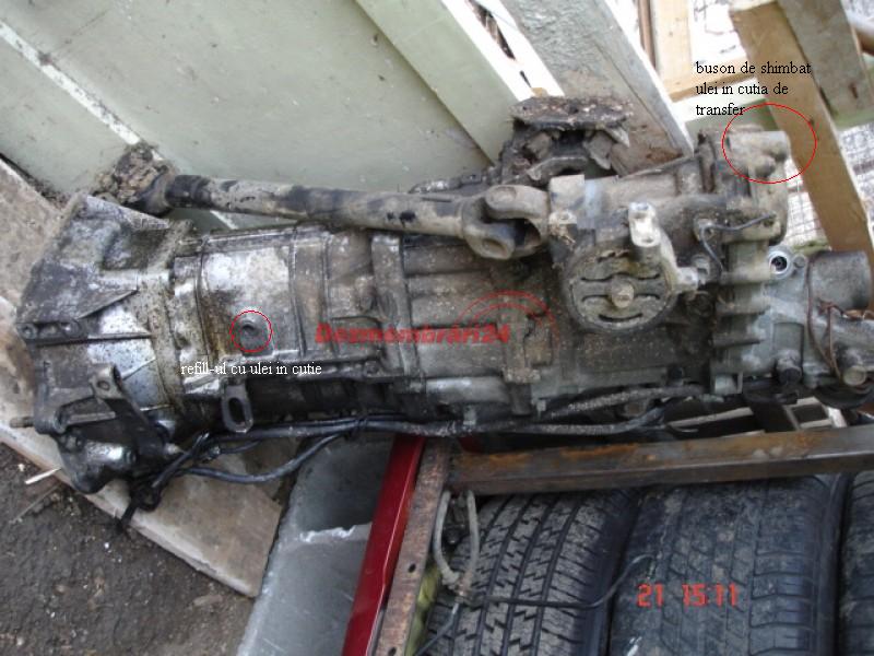

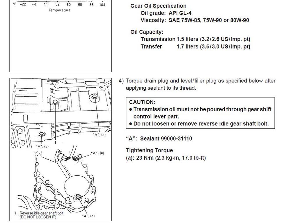

symy139 Postat Noiembrie 29, 2011 Partajează Postat Noiembrie 29, 2011 (editat) Re: Ajutor. Cum schimb uleiul in reductor? Salut! Pentru Vitara, este separat uleiul pentru cutia de viteze si uleiul pentru cutia de transfer. Sub cutie, pe la mijlocul ei o sa gasesti surubul de dat drumul la ulei, iar pe partea stanga/dreapta pe la mijloc sus, o sa fie cel de refill cu ulei. Iar in spate, spre cutia de transfer, ai un surub la baza jos, ala e de dat drumul, si tot pe directia respectiva, dar mai sus, este cel de pus ulei. Nu e foarte concludenta poza, dar asta am gasit-o pe net mai buna. Succese! Editat Noiembrie 29, 2011 de symy139 Adaugare poze din Manual Don't :dr1 faster than your angel can :pl1 . symy139@yahoo.com 0766718187 - Service 4x4 Iasi Link spre comentariu Distribuie pe alte site-uri Alte opțiuni partajare...

wawa Postat Noiembrie 29, 2011 Partajează Postat Noiembrie 29, 2011 Re: Ajutor. Cum schimb uleiul in reductor? Foarte important, in cutia de transfer trebuie pus ulei cu specificatie API GL-4. In cele 2 diferentiale trebuie pus GL-5 recomandarea SAE, in ambele cazuri este 75w90 Link spre comentariu Distribuie pe alte site-uri Alte opțiuni partajare...
