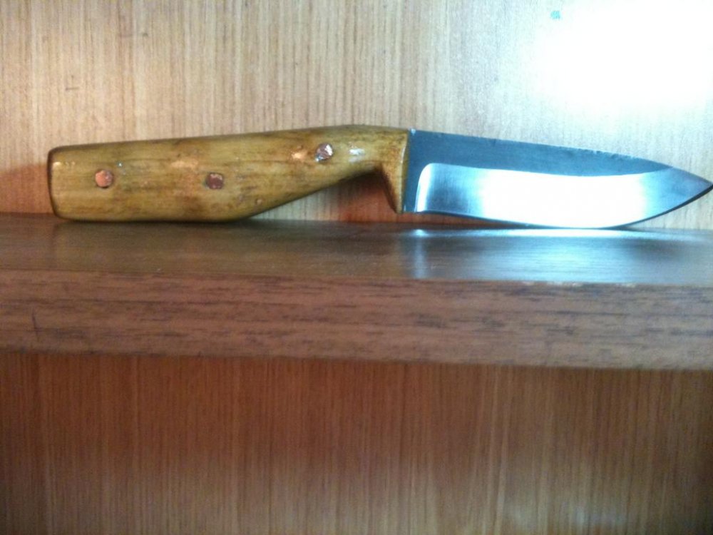

salut soimule,frumosa bijuterie asta o spun ca si eu fac din astea home made dar din inox de tije de supape si vane'' cam moi'' ,pasiuni la fel avem vad eu .zi mi terg cum fac si eu rost de pulberea metalurgica ?vreau sa fac ceva profi,vreau sa trec la oteluri tari ca de inoaxe mam saturat sa tot fac de vreo 14 ani . da mi un raspuns pe privat ,merci.postez si cateva lucrari ca sa le vezi
