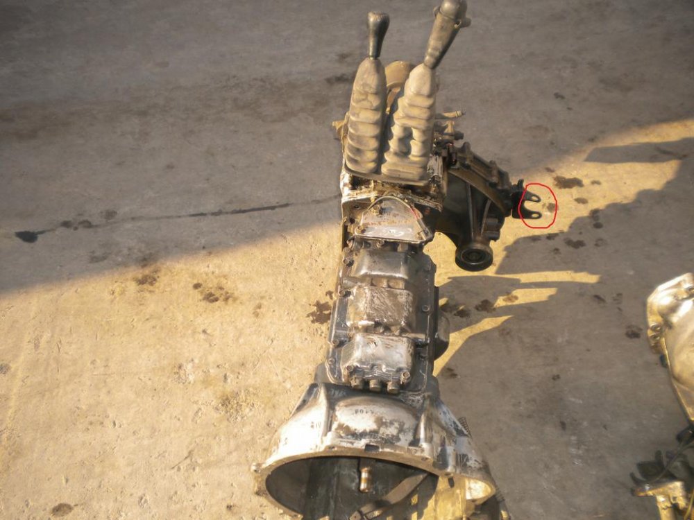

Trepidatiile, daca sunt numai intr-o singura treapta, atunci sunt din interiorul cutiei, de la sincroane. Bucsa de care zici tu, e de la cutia de transfer (reductor), si daca e varza, nu creeaza trepidatii, ci doar niste mici "buf-uri".
Cutia de viteze are tampon, ca la motor. E intre cutie si traversa de sub ea.

face numai in a 3-a cand e sub 1800 de turatii, si bucsa mea de la cutia de transfer pur si simplu nu exista, e fier pe fier
