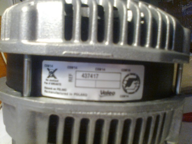

Radu-N Postat Iulie 10, 2014 Partajează Postat Iulie 10, 2014 Re: probleme alternator Salutare Daca tot am inceput postul, nu e frumos sa-l las in coada de peste. E vorba de inlocuire/reparatie alternator pentru LRF1 TD4 2002. Cel mai simplu e sa urmam recomandarea lui Sierrafery: un alternator nou comandat din UK cu tot cu TVA si transport ajunge la 220 euro. In romanica nu am gasit sub 1400 lei. Cum a decurs treaba pana la urma: Daca tot i-mi place sa surubaiesc am facut rost de un alternator original Valeo uzat dar neumblat in el cu gandul sa inlocuiesc in el ce e de inlocuit fara sa stau cu masina prin service-uri. Codul dupa miocrocat este YLE000070, cod vechi care intre timp a fost inlocuit cu YLE500170. Mai apare pe situri si un cod producator 437417. Ce am constatat. Asa cum este el construit e mai degraba consumabila si nu lasa optiuni usoare pentru inlocuirea componentelor. Mai mult, circuitul electric intern nu seamana nicicum cu cel din RAVE. Generatorul are doua randuri de bobinaje stea separate si doua punti redresoare. Un bobinaj e legat la o punte dupa schema clasica, al doilea bobinaj se leaga de o a doua punte dupa o altfel de configuratie. Am citit pe undeva ca ar fi un circuit de preexcitatie. Primul lucru pe care l-am facut: l-am curatat luna, mi-a luat vre-o 3 zile (din timpul liber bineinteles). O constatare generala: daca s-au dus carbunii inseamna ca alternatorul si-a trait viata si trebuie inlocuit pentru ca toate componentele sunt uzate. Daca se doreste o reconditionare corecta trebuie inlocuite obligatoriu urmatoarele componente: 1. Rulment fata: cod B17-99DG8, Dext=52, Dint.=17, L=17, etansat pe ambele parti. E o serie mai restransa, probabil dedicata pentru astfel de aplicatii pentru ca nu l-am gasit in cataloagele de rulmenti romanesti. Se gaseste la pretul de 50-80 lei. 2. Rulment spate: cod 6202, Dext=35, Dint=15, L=10, etansat pe ambele parti. E o serie comuna si se gaseste cam la orice magazin de profil cu pretul pana la 10 lei. 3. Perii (carbuni): l=6,4, h=4,5, L=14,5. Nu va complicati sa cautati carbuni compatibili cu alte marci. Am constatat ca la magazine nu prea tin carbuni pe stoc asa ca daca tot e sa faceti comanda, comandati carbuni pentru modelul asta de Valeo. Pretul intre 10-20 lei. Bineinteles se pot folosi carbuni cu dimensiuni mai mari dupa ce au fost adusi la cotele de mai sus prin smilgheluire. Conditia este ca firul de contact sa aibe minim 35 mm si sa iasa in spatele carbunelui si nu lateral. 4. Inele colectoare. Daca s-au dus carbunii sigur s-au dus si inelele. Am rectificat la strung inelele dar la urma dupa ce am pus sublerul pe ele am constatat ca am ramas cu mai putin de 0,2 mm in carne. Pret inele noi intre 20-25 lei. Totul a fost OK pana am constatat ca e arsa o dioda din puntea de preexcitatie. Stabilizatorul (releul) nu am stiut sa-l masor asa ca am zis sa-l schimb si pe asta. Tot cautand pe net dupa reperele astea am dat de o oferta pe care nu am refuzat-o: Alternator identic reconditionat profesional undeva prin Polonia dar distribuit de o firma din ro la pretul de 640 lei. Conditia este sa trimiti alternatorul vechi la schimb in avans. Asa ca m-am hotarat la varianta asta, am asamblat rapid vechiul alternatorl l-am trimis si tranzactia s-a finalizat in 3 zile. Vreau sa spun ca alternatorul a fost reconditionat cu adevarat profesional aratand ca nou. Singurele semne care indica ca nu e un alternator nou sunt conexiunile bobinajelor pe puntile redresoare care din fabrica sunt sertizate. Ca sa nu fac reclama, cine vrea link-ul pentru site sa-mi trimita PM. Demontarea alternatorului este o alta poveste, nu o mai lungesc aici. Va dau exemplu numai doua link-uri, pe care le recomand celor care se incumeta sa reconditioneze singuri alternatoarele: Nu ca ma laud dar eu am reusit sa demontez mai elegant puntile de pe bobine si carbunii din carcasa lor. Ma rog, tipul ala simpatic din filmulete castiga bani din treaba asta, eu in schimb am avut timp sa ma joc. Am facut ceva poze dar cu telefonul si au iesit naspa asa ca nu le mai postez aici. Se merita de reconditionat daca ar fi de inlocuit numai reperele 1-4 de mai sus. Daca e vorba de punti sau stabilizatoare probabil treaba se scumpeste si nu prea mai devine rentabila. Spun probabil pentru ca nu am gasit inca pret pentru reperele astea. Am la dispozitie acum si alternatorul de pe masina, cred ca are si releul (stabilizatorul) defect. Oricum a fost inlocuit anterior cu un altul dar necompatibil in totalitate. Daca reparatia nu trece de 200 lei e ok, am sa-l repar si-l fac disponibil, daca nu… Link spre comentariu Distribuie pe alte site-uri Alte opțiuni partajare...
DKW Postat Iulie 10, 2014 Partajează Postat Iulie 10, 2014 Re: probleme alternator Vezi ce alternator cumperi, pe Freelander 1 Td4 sunt 2 tipuri, unul care incarca pana la 110 A si unul pana la 155 A ( echipare cu incalzitor electric) Reading the Owners Manual doesn't hurt. NU RASPUND PE PM LA PROBLEME TEHNICE SAU DE INTERES GENERAL Td4 ESX CommandShift MY02 3Dr (M.O.D.) KV6 CommandShift MY01 3Dr (Măgaru') SD4 S CommandShift MY11 5Dr (Sarah) KV6 XEI CommandShift MY01 5Dr (Phoenix) Link spre comentariu Distribuie pe alte site-uri Alte opțiuni partajare...
Radu-N Postat Iulie 10, 2014 Partajează Postat Iulie 10, 2014 Re: probleme alternator Vezi ce alternator cumperi, pe Freelander 1 Td4 sunt 2 tipuri, unul care incarca pana la 110 A si unul pana la 155 A ( echipare cu incalzitor electric) Am avut in vedere, cod 437417 - 150 A L-am montat azi si e in regula. Link spre comentariu Distribuie pe alte site-uri Alte opțiuni partajare...
