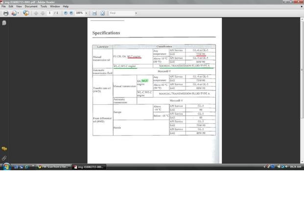

Sebi 78 Postat Decembrie 10, 2011 Partajează Postat Decembrie 10, 2011 Oricat de incredibil ar parea, se pare ca in cutia de viteze manuala de la BT-50 se pune ulei de transmisie automata, ATF. In manual se mentioneaza "lichid de transmisie manuala de tip A" insa nu se dau specificatii. Raspunsul l-am gasit la geamanul Ford Ranger TDCI. Pe site-ul celor de la Motul Romania apare la Ford cutie manuala ulei ATF/Dexron III/Dexron IID. Am facut si un experiment pe banii mei si am pus mai intai 75W-90 cum ar fi normal si apoi ATF IID. Diferenta este evidenta, vitezele se schimba mai lin cu uleiul ATF. Link spre comentariu Distribuie pe alte site-uri Alte opțiuni partajare...
alin-jeep Postat Decembrie 10, 2011 Partajează Postat Decembrie 10, 2011 Re: Lichid de transmisie manuala Mazda BT-50 Intr-adevar incredibil.Mai INCREDIBIL mi se pare mie este faptul ca tu simti diferente la schimbarea treptelor dupa inlocuirea uleiului din cutie(si fara sa te superi eu nu cred asta).Uleiul 75W90 este un ulei full sintetic ,deosebit de bun si este recomandat de aproape toti producatorii de autovehicule ALIN Link spre comentariu Distribuie pe alte site-uri Alte opțiuni partajare...
Sebi 78 Postat Decembrie 10, 2011 Autor Partajează Postat Decembrie 10, 2011 Re: Lichid de transmisie manuala Mazda BT-50 Anul trecut am pus 75W-90, dupa 15000 km, in urma unor pareri de pe un forum australian si a asistentului in alegerea lubrifiantilor de pe site-ul motul romania, am pus uleiul ATF. Este diferenta, nu este nevoie sa ma crezi, eu stiu asta. Am dat tema majoritatii service-urilor Mazda, nimeni nu stie ce e aia ulei de transmisie manuala de tip A care se pune la cutia motorului meu, DOHC. In manualul Mazda scrie ca se pune 75w-90 doar la motoarele SOHC, nu si la DOHC. Link spre comentariu Distribuie pe alte site-uri Alte opțiuni partajare...
alin-jeep Postat Decembrie 10, 2011 Partajează Postat Decembrie 10, 2011 (editat) Re: Lichid de transmisie manuala Mazda BT-50 Poate ma ,,luminezi" si pe mine -ce lagatura are uleiul din cutie cu tipul motorului ? ALIN PS . Am aruncat si eu un ochi in AUTODATA si spune 75w90 sau iti place sa te complici ?:h5 Editat Decembrie 10, 2011 de alin-jeep Link spre comentariu Distribuie pe alte site-uri Alte opțiuni partajare...
maxian paul Postat Decembrie 10, 2011 Partajează Postat Decembrie 10, 2011 (editat) Re: Lichid de transmisie manuala Mazda BT-50 Pot confirma ca Sebi 78 are dreptate privind intratul in viteze mai usor, mai ales la temperaturi scazute. Si la masina mea la cutia de viteze manuala se foloseste ulei Atf cu norma MB236.2 asa a proiectato fabricantu probabil are tolerante mai mici si uleiurile normale pentru transmisi manuale sint prea groase la temperaturi scazute. Si in legatura cu A-ul acela in mod sigur se refera la tipul uleiului adica Atf type A, SufixA (Castrol TQ, Mobil ATF200, Aral SGF 84) Iar legatura dintre motoarele DOHC si uleiul cutiei de viteza este ca la aceste motoare s-a montat tipul asta de cutie. In cazul cutiei mele se pune ulei Atf pina la o anumita seria 571970 iar de la seria 571971 se pune ulei 80W90. Nu este totul asa simplu in a face schimburile de fluide corect. Chiar si la reprezentanta daca dai de cineva neinstruit sau neinteresat iti poate da ceva deadecvat masini tale. Editat Decembrie 10, 2011 de maxian paul Link spre comentariu Distribuie pe alte site-uri Alte opțiuni partajare...

Sebi 78 Postat Decembrie 11, 2011 Autor Partajează Postat Decembrie 11, 2011 Re: Lichid de transmisie manuala Mazda BT-50 Poate ma ,,luminezi" si pe mine -ce lagatura are uleiul din cutie cu tipul motorului ? ALIN PS . Am aruncat si eu un ochi in AUTODATA si spune 75w90 sau iti place sa te complici ?:h5 Nu ma intereseaza AUTODATA ci doar manualul masinii care spune clar ca doar la cutiile de la SOHC pot pune 75w-90 Nu stiu care e legatura, intreaba-i pe cei de la Mazda, de fapt pe cei de la Ford pentru ca motorul e al lor. Link spre comentariu Distribuie pe alte site-uri Alte opțiuni partajare...
