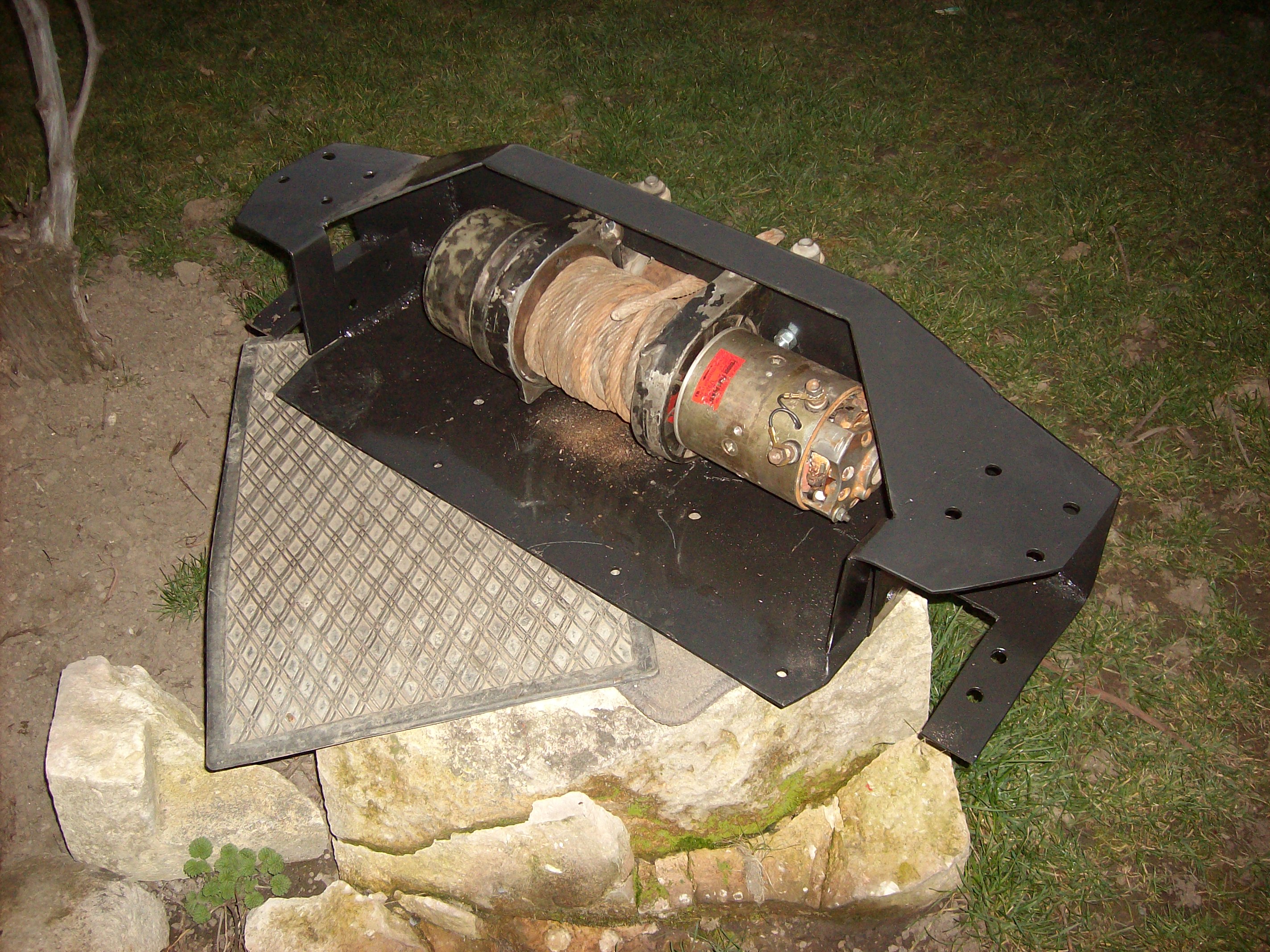

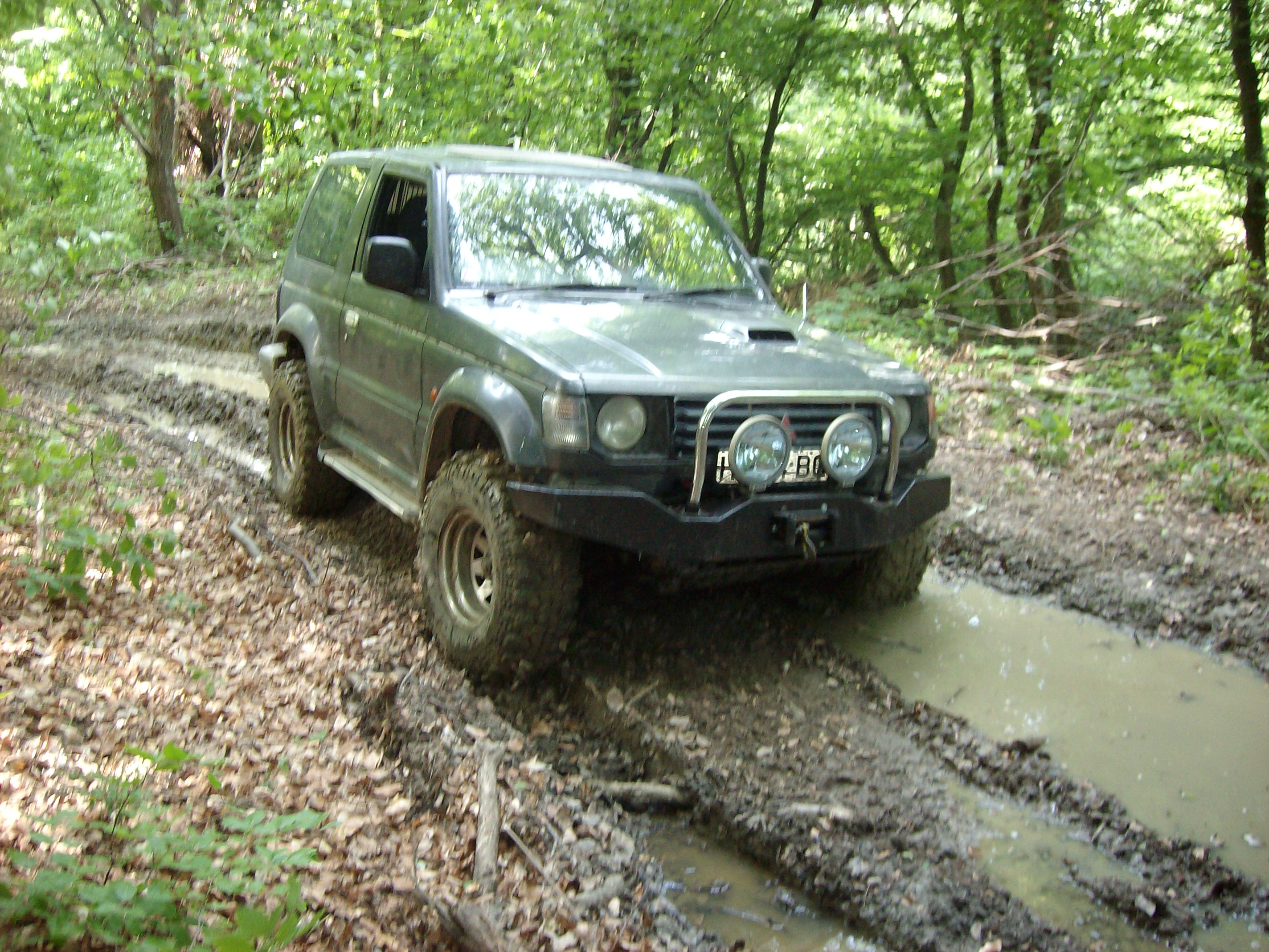

adibora Postat Decembrie 29, 2014 Partajează Postat Decembrie 29, 2014 Re: bara fata, praguri, bara spate, home made- face cineva? Salut, am incercat si eu o bara home-made pentru un pajero si a iesit pentru inceput doar partea de mijloc care a fost montata cu coltarele originale ,apoi am considerat ca trebuie putina protectie si am facut si coltare la piesa de mijloc si a iesit asa ,vezi poze. Link spre comentariu Distribuie pe alte site-uri Alte opțiuni partajare...

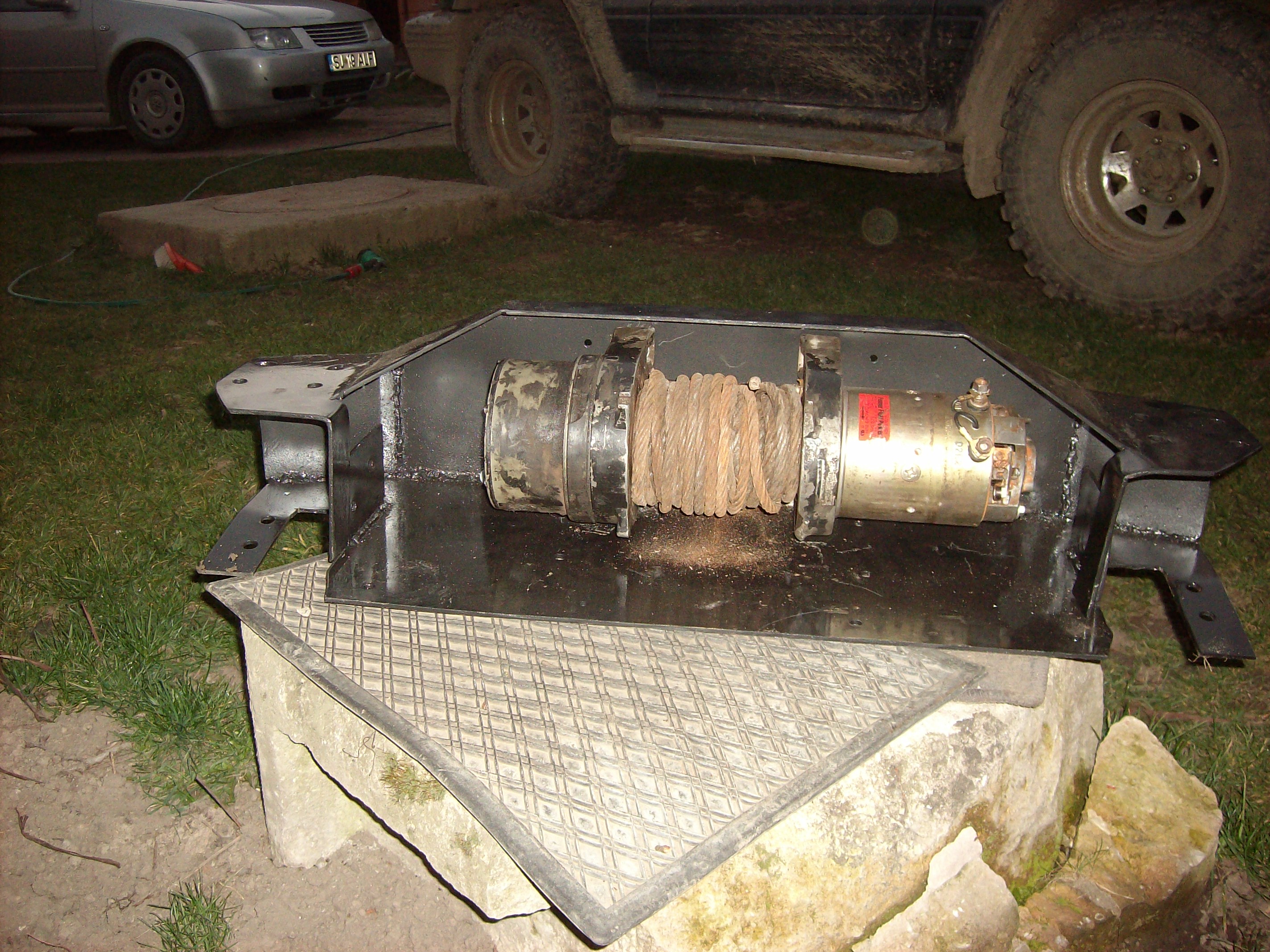

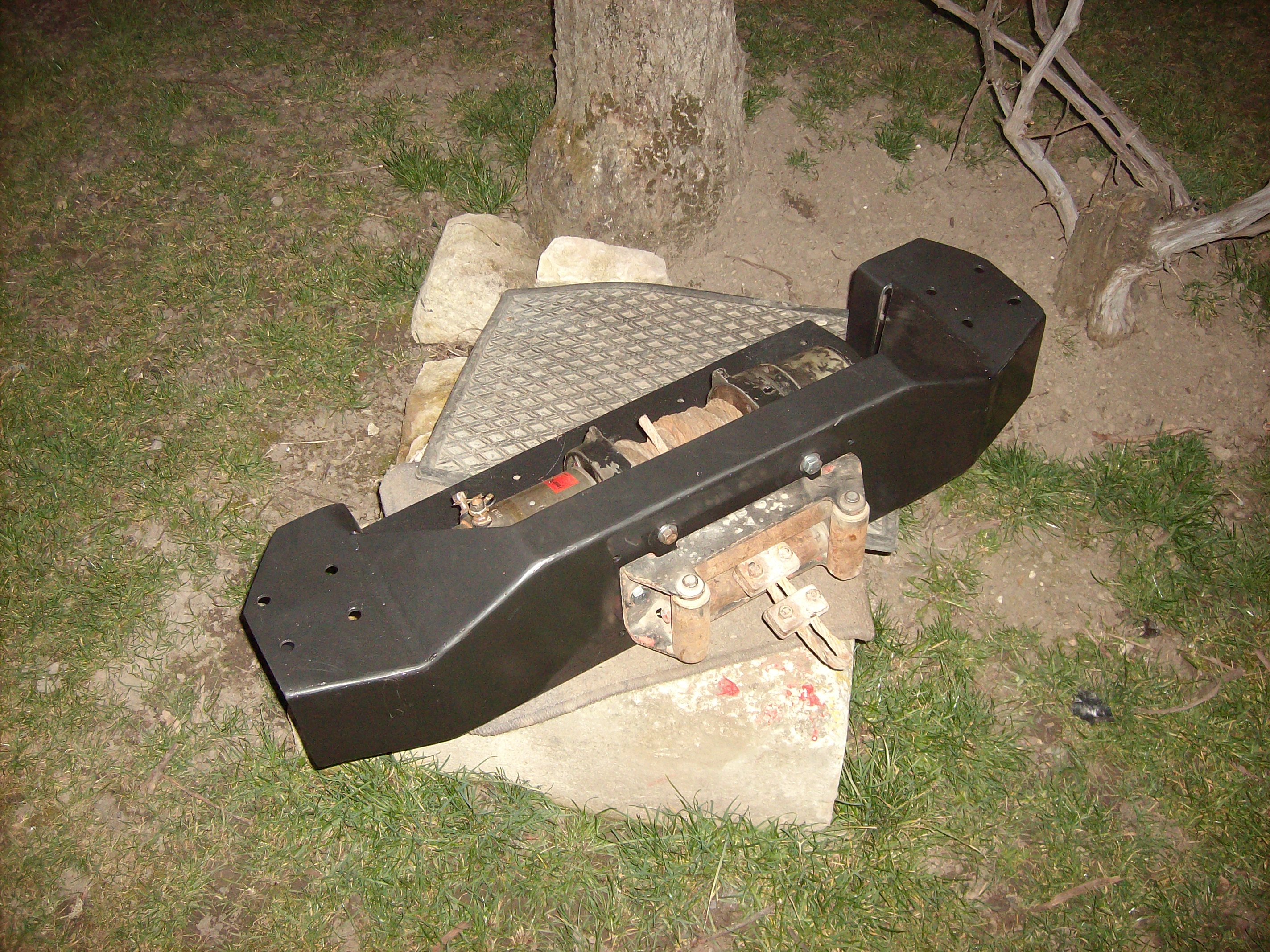

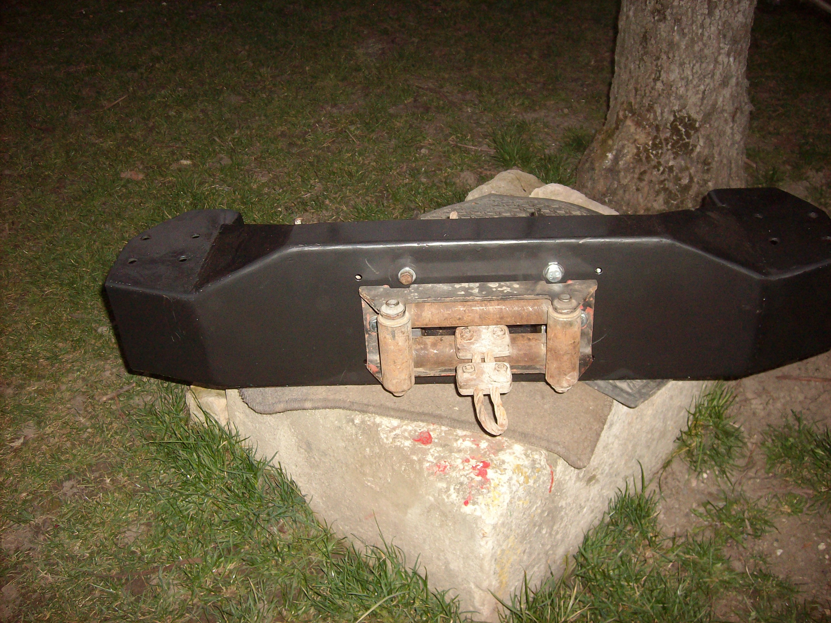

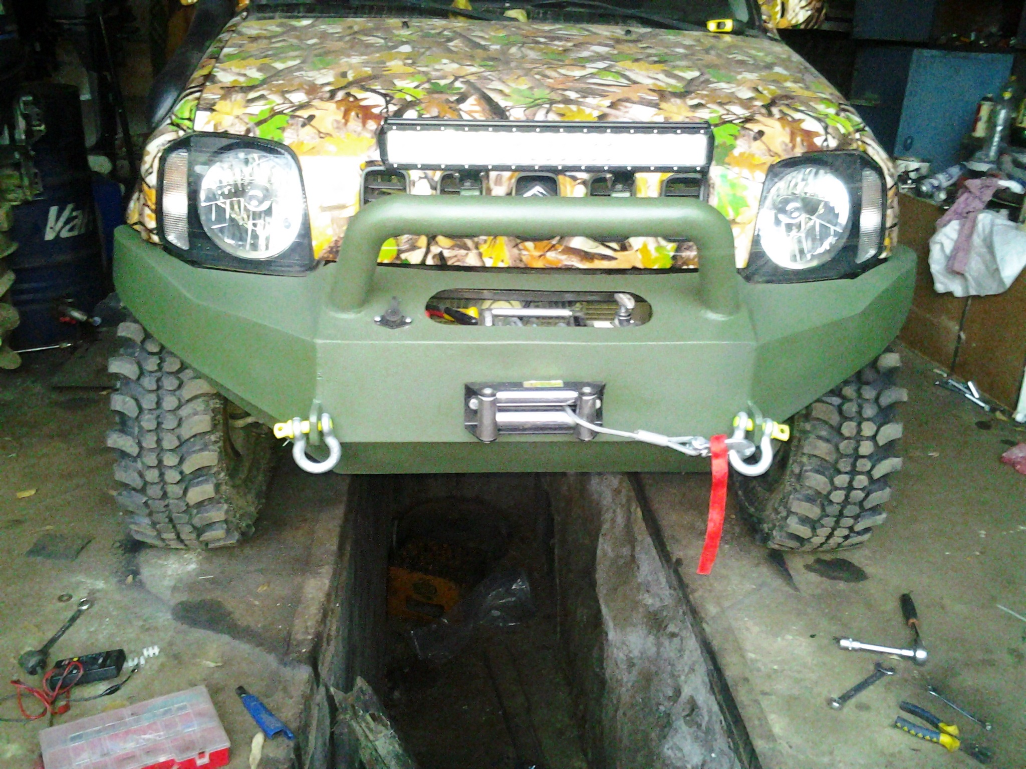

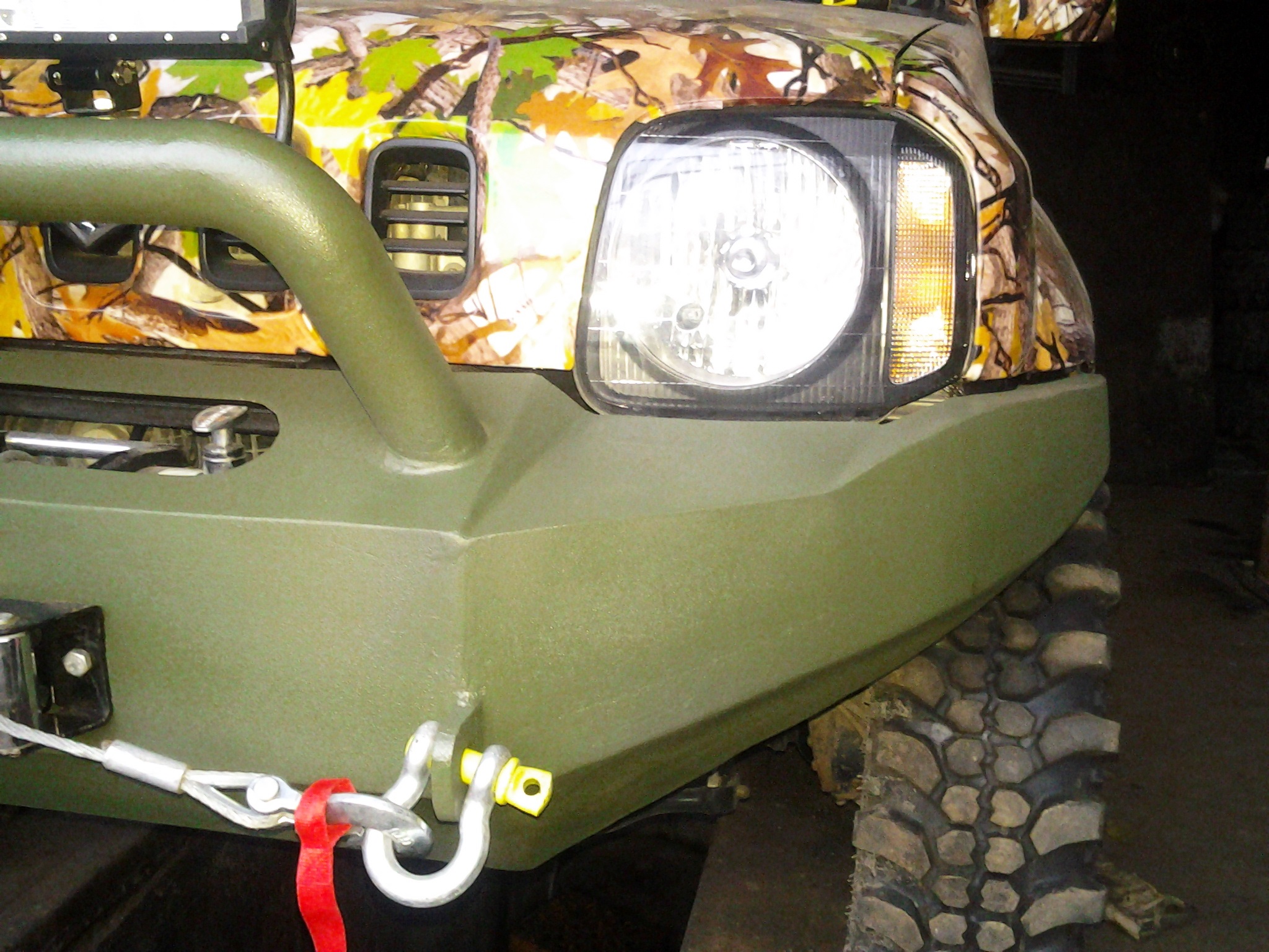

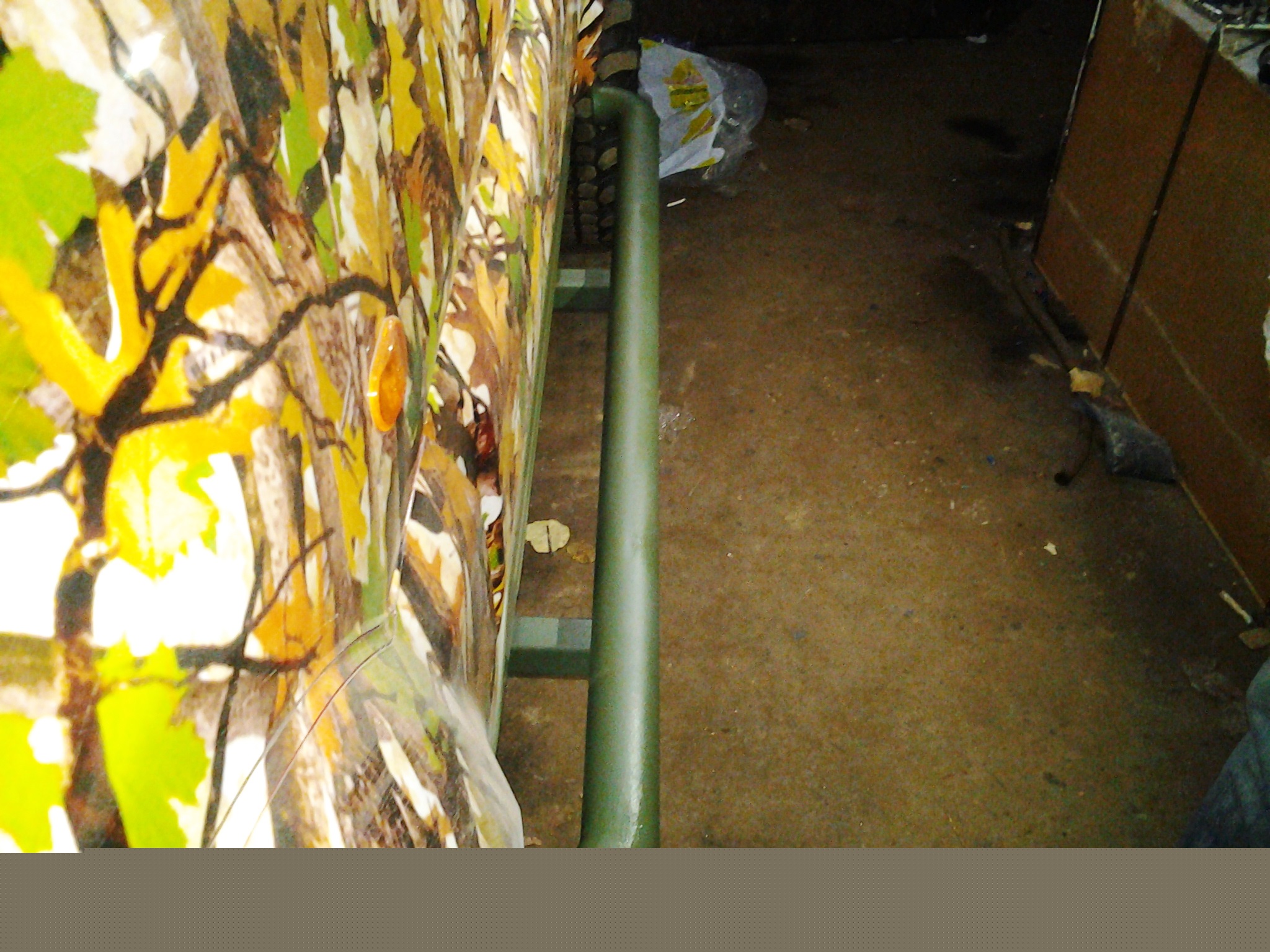

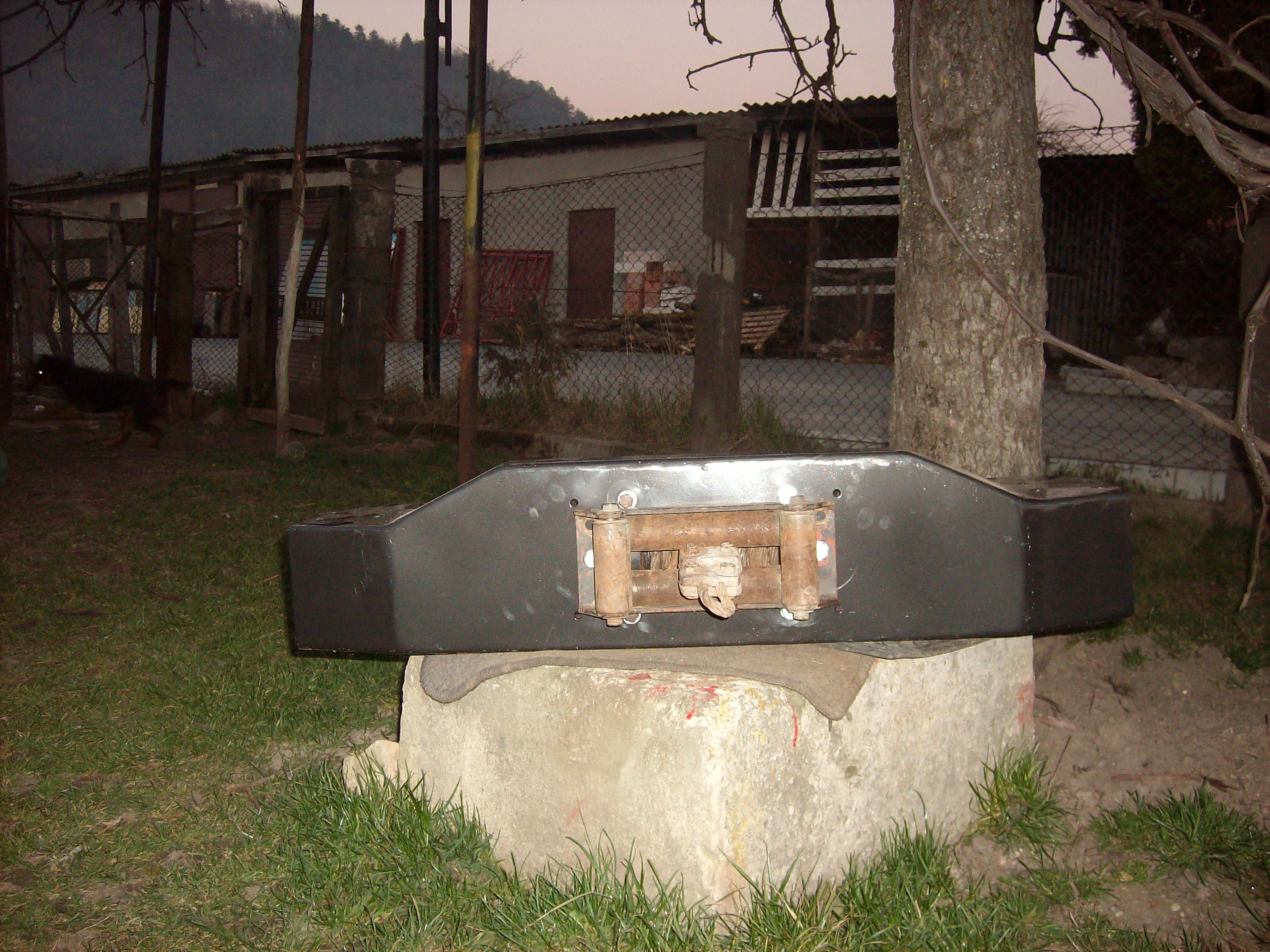

dulceanu ionel Postat Decembrie 29, 2014 Partajează Postat Decembrie 29, 2014 Re: bara fata, praguri, bara spate, home made- face cineva? Uite niste foto cu o lucrare dar din tabla de 3 mm.La aluminiu este mai complicat pentru ca implica un aparat de sudura destept cu argon,un meserias care sa sudese,tabla care este scumpa,firma care incarca butelii de argon si multa rabdare.Le am pe toate. Fiecare zi trebuie trăită ca și cum ar fi ultima.. Off-road Alyon Team Link spre comentariu Distribuie pe alte site-uri Alte opțiuni partajare...

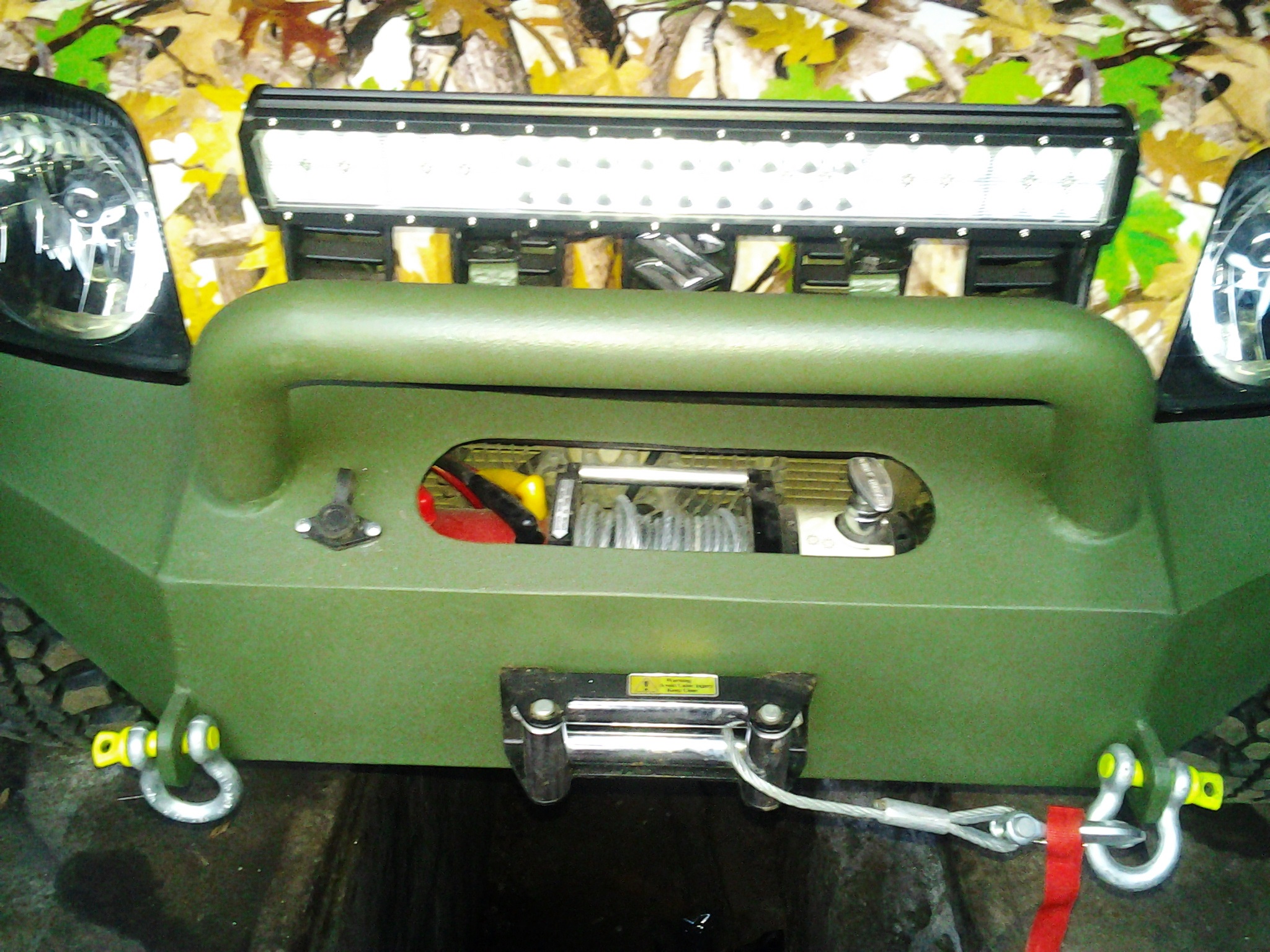

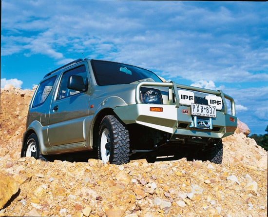

Lupu Lorimer Postat Martie 5, 2015 Partajează Postat Martie 5, 2015 Re: bara fata, praguri, bara spate, home made- face cineva? La ce pret ajunge pentru jimny bara fata asemanatoare cu cea din poza? Link spre comentariu Distribuie pe alte site-uri Alte opțiuni partajare...
