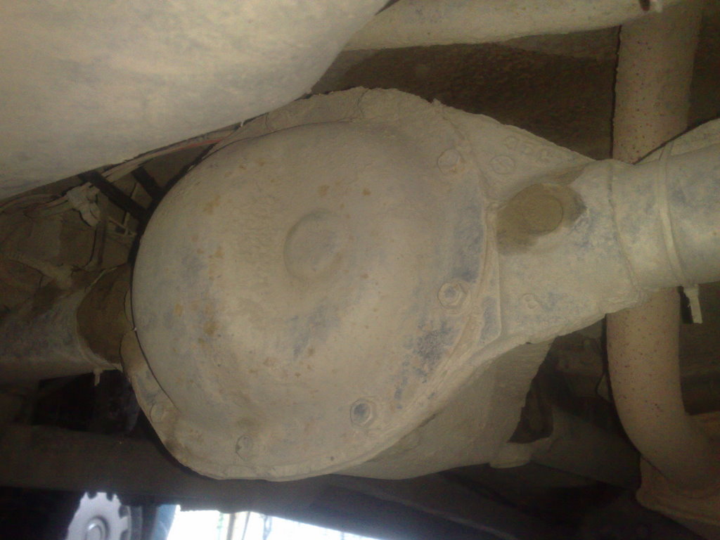

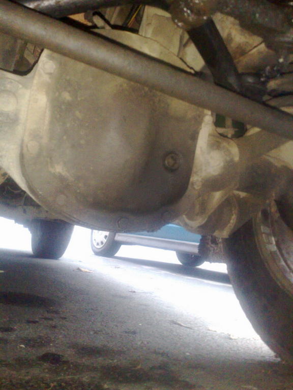

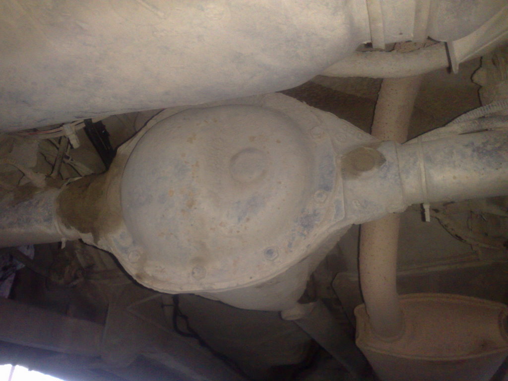

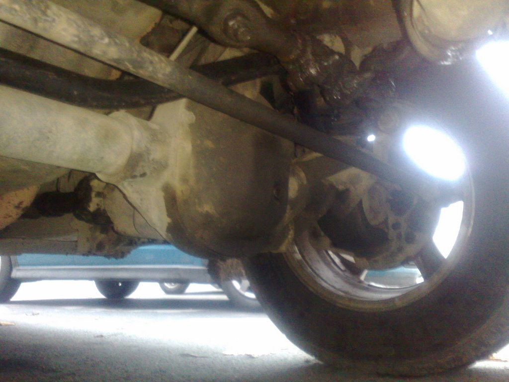

macfero Postat Decembrie 15, 2011 Partajează Postat Decembrie 15, 2011 (editat) Re: grandul meu 4000...ce fel de punti am Ai pe fata Dana 30 low pinion si pe spate Dana 35. Se merita sa schimbi puntea spate cu Dana 44 sau cu una de Ford din cate stiu 8.8, sper sa nu gresesc, sau sa treci pe planetare cu 30 caneluri in loc de 27. Stima Editat Decembrie 15, 2011 de macfero Link spre comentariu Distribuie pe alte site-uri Alte opțiuni partajare...
