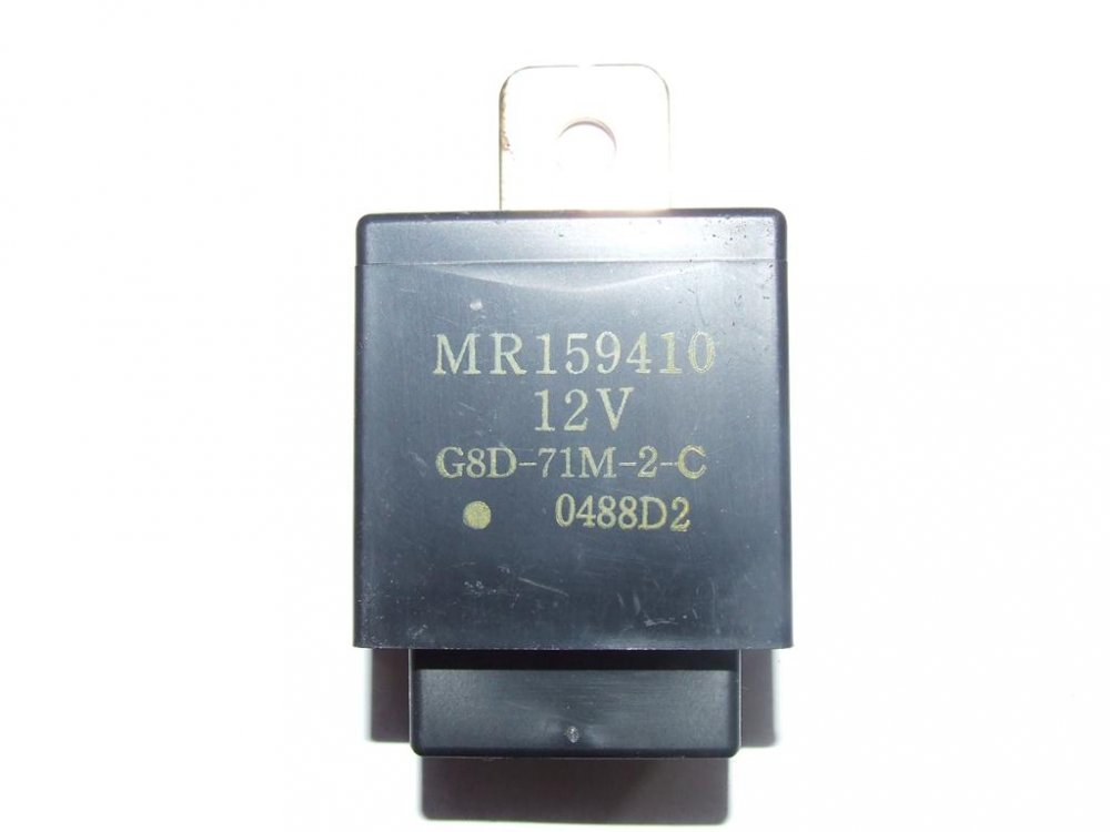

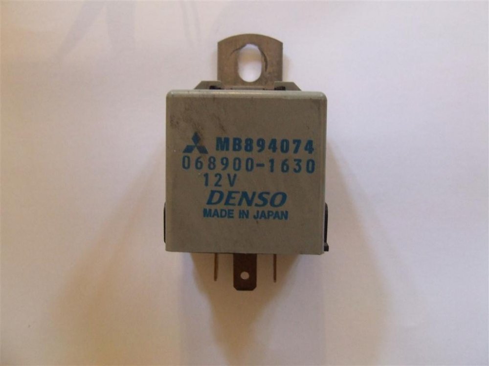

mitsupajero44 Posted December 17, 2011 Share Posted December 17, 2011 Salut, Am o gramada de relee de pe un mk2 diesel din 99 si nu stiu ce face fiecare. Poate ma ajuta cineva care le stie. Multumesc Mitsubishi Pajero 2.5 TD SWB 1988 Toti iti vor binele, nu-i lasa sa ti-l ia! Link to comment Share on other sites More sharing options...

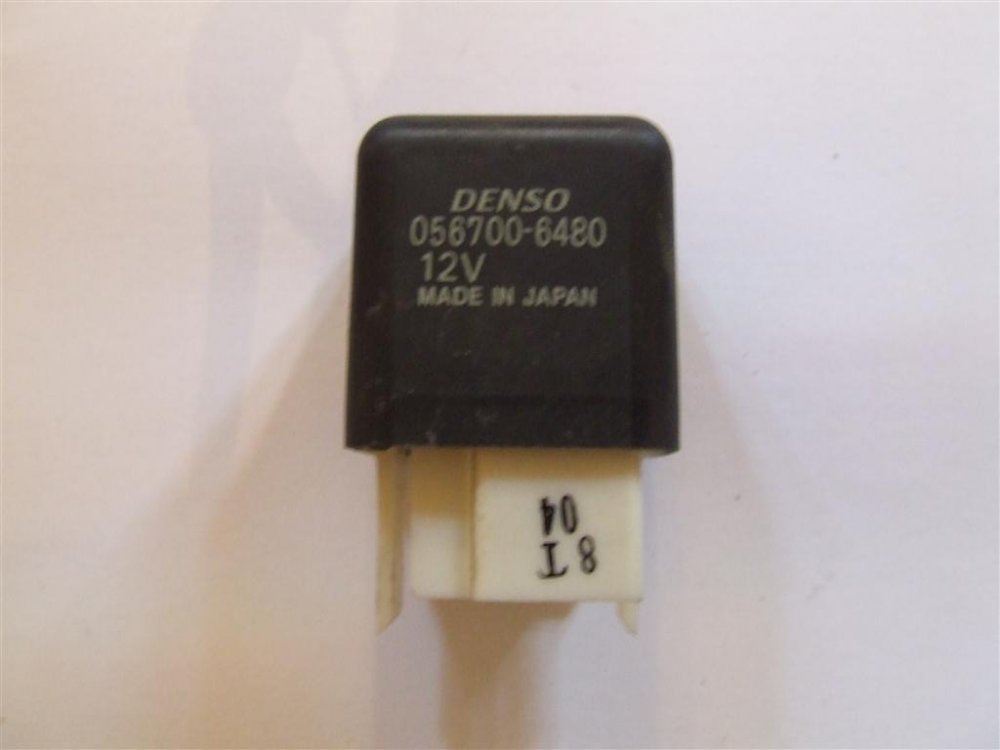

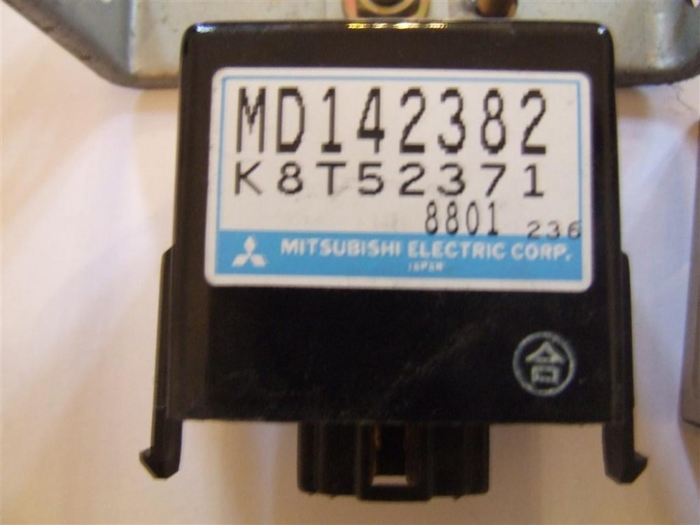

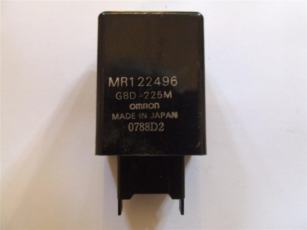

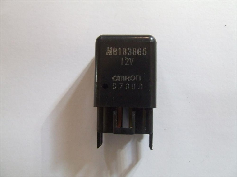

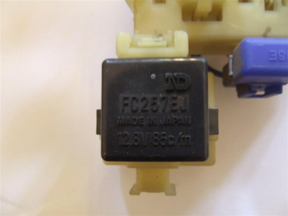

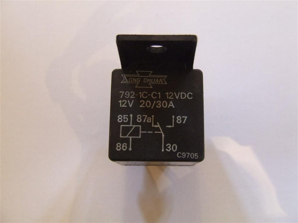

mitsupajero44 Posted December 17, 2011 Author Share Posted December 17, 2011 Re: Poate ca ma ajuta cineva - identificarea unor relee Inca niste poze. Mitsubishi Pajero 2.5 TD SWB 1988 Toti iti vor binele, nu-i lasa sa ti-l ia! Link to comment Share on other sites More sharing options...
Duke Posted December 17, 2011 Share Posted December 17, 2011 Re: Poate ca ma ajuta cineva - identificarea unor relee codurile care sunt pe piese, de forma MxDDDDDD (adica M litera 6 cifre) se pare ca sunt coduri de piese originale de mitsubishi; pentru identificarea lor, poti folosi site-ul http://japancars.ru/cat/mitsubishi/ dand ca argument VIN-ul masinii tale, iar acolo vei gasi 'explodata' toata masina si toate codurile de piese (eu asta folosesc cand imi caut piese si m-a ajutat de fiecare data). mai poti folosi si site-ul de la alpadrino, cu cautare dupa cod, iar daca au in stoc vei gasi si o scurta descriere a piesei. ex: MB183865 - RELAY , ABS - http://www.al-padrino.ro/cautare-articol/dupa-cod/mb183865.html MD142382 - INTER COOLER FAN RELAY - http://www.al-padrino.ro/cautare-articol/dupa-cod/md142382.html etc.. stiu ca este o procedura cam laborioasa, dar eu zic ca te ajuta cat de cat... rabdare, iti doresc :) disclaimer: sper sa nu fie catalogata drept reclama, nu am nimic de face cu nici unul din site-urile de mai sus... exista 10 tipuri de oameni: cei care inteleg binar si ceilalti. Link to comment Share on other sites More sharing options...
