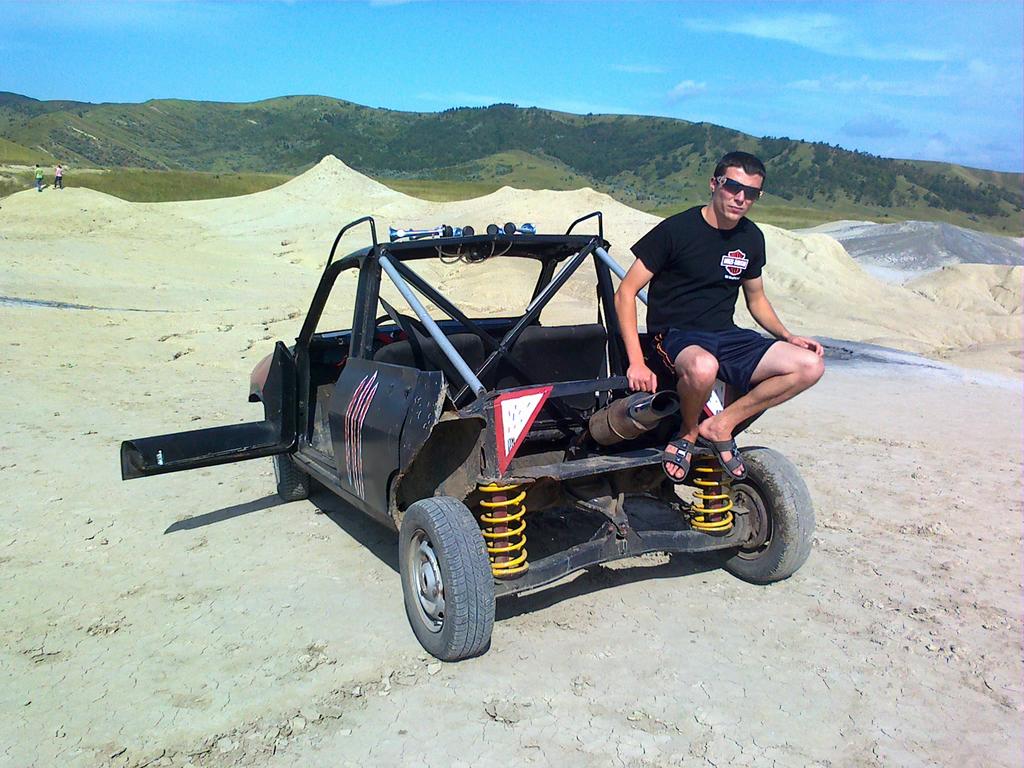

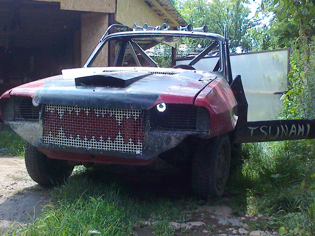

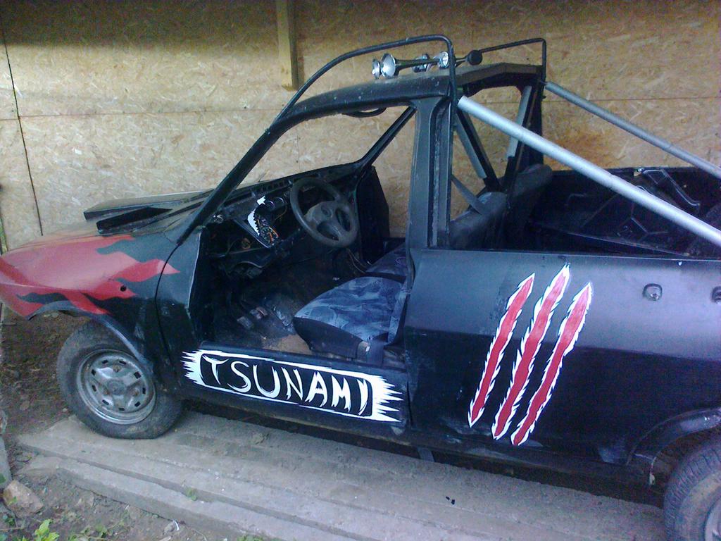

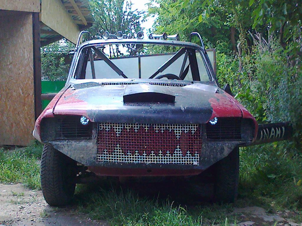

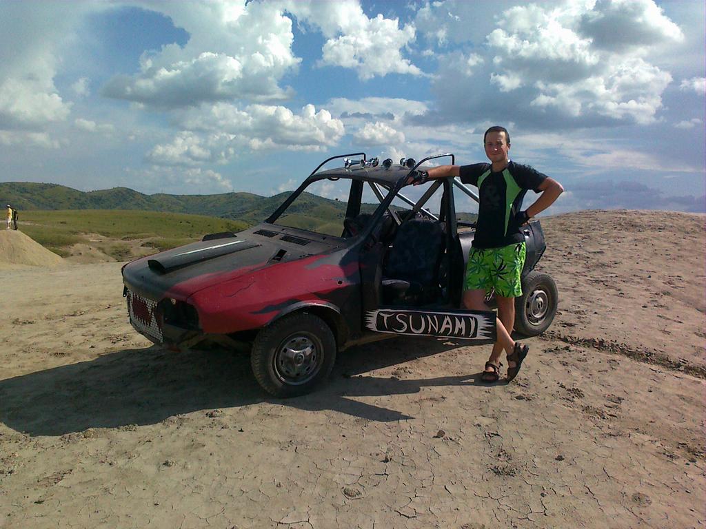

rabbyt Postat Decembrie 18, 2011 Partajează Postat Decembrie 18, 2011 (editat) Ce am putut face dintr-o dacie 1400 si la care mai am multe modificari de facut,in timp.Sa ii atasez o cutie de papuc 4X4, cu cardan si punte plus troliu:wink:, poate un motor mai puternic sau doar o chiuloasa de renault alpina(renault 5gt) Editat Decembrie 18, 2011 de rabbyt Link spre comentariu Distribuie pe alte site-uri Alte opțiuni partajare...

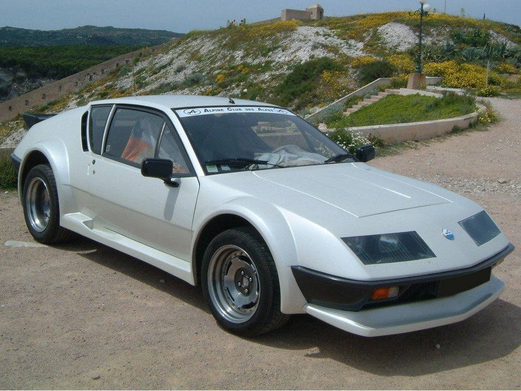

Heavy D. Postat Decembrie 19, 2011 Partajează Postat Decembrie 19, 2011 (editat) Re: Tsunami,ceva ce nu vezi in fiecare zi Buna ziua ! Renault 5GT e una, Renault 5 Alpine e alta, Renault 5 Alpine Gordini e alta, Renault 5 Alpine Turbo e alta... Ideea este ca daca ai in vedere motorul de 1.4 cu turbo (110 - 120CP), sunt sanse sa-ti cauti un furnizor en gros de planetare... Exista si un 1.6 cu turbo pe Renault 18, are cam aceeasi putere, dar are avantajul ca-l poti lua cu tot cu cutie, fiind montat longitudinal. Deasemenea, exista si R18 GTD cu 4x4, dar sunt raritati, cred ca am vazut doar vreo trei in Romania pana acum. Iar pentru cunoscatori, Renault Alpine este doar acesta, modelul A310: si pe care ma indoiesc ca-l vei vedea prea de aproape... In plus, nu ti-ai facut prezentarea, deci mai ai cate ceva de facut inainte de a continua cu Dacia... Stima, Dragos Editat Decembrie 19, 2011 de Heavy D. Link spre comentariu Distribuie pe alte site-uri Alte opțiuni partajare...
Cristian1 Postat Decembrie 19, 2011 Partajează Postat Decembrie 19, 2011 Re: Tsunami,ceva ce nu vezi in fiecare zi Daca ai ranforsat lonjeroanele, talerul la arc sus, ar fi bine sa le mai intaresti inca o data. Caseta de directie, prinde-o si pe ea mai bine pe traversa, punandu-i inca vreo 2 coliere , asemanatoare cu cele de la bara stabilizatoare. Apropo de bara stabilizatoare....da-o jos, daca ai si pe spate, da-o jos. Intareste suportii la motor si la cutie pe sasiu si fa o protectie la tija de actionare a schimbatorului. Evita cioatele de 10cm cu bratele inferioare, ca deformezi toata masina. Off-Road in Waldland Link spre comentariu Distribuie pe alte site-uri Alte opțiuni partajare...
rabbyt Postat Decembrie 19, 2011 Autor Partajează Postat Decembrie 19, 2011 Re: Tsunami,ceva ce nu vezi in fiecare zi Dacia este in mare parte originala inafara de designu exterior. pai dak ii anulez bara stabilizatoare nu se apleaca cam mult in curbe, mai am trasee unde ma aproprii de 100km pe ora si am nevoie de stabilitate . Link spre comentariu Distribuie pe alte site-uri Alte opțiuni partajare...
Cristian1 Postat Decembrie 19, 2011 Partajează Postat Decembrie 19, 2011 (editat) Re: Tsunami,ceva ce nu vezi in fiecare zi 100 kmh ? Esti curajos :ha: Bafta la modificat dar o sa iti manance nervii...si tot nu iese ceva adevarat :old Editat Decembrie 19, 2011 de Cristian1 Off-Road in Waldland Link spre comentariu Distribuie pe alte site-uri Alte opțiuni partajare...

Cristian1 Postat Decembrie 19, 2011 Partajează Postat Decembrie 19, 2011 Re: Tsunami,ceva ce nu vezi in fiecare zi Eu am mesterit cu un prieten la 3 dacii, si toate le-am rupt..pe forestier...:| si nu suntem acei tarani de pe youtube , forjori, killeri... -toba cade prima (primu sant si ramai cu saxafonu) -cutia nu mai intra in a 2-a si marsalier ( din cauza ca primeste bubuieli si tija umbla pe jos, se loveste de orice nimic, mai sare si din viteze...) -ambreiaju pute imediat (mai ales cand dai cu spatele) -se incinge foarte iute, clocoteste tot ... -lonjeroanele ... sunt wirelles (la una din dacie daca o ridicam pe cric, intre aripa si usa se distanta de bagai 3 degete si jos se petrecea aripa pe usa ...) -dupa cateva gauri , rotile o sa stea ca la boeining la aterizare... -curge des apa pe la capacu pompei sau pe la presetupa -vesnic esti cu mana pe la carburator si delcou si trebuie sa ai o mana de bujii langa scaun... Astea le cam intalnesti la toate daciile, noi am mai patit si urmatoarele (papuc din 95) -am rupt 2 casete de directie -am smuls oala la telescop pe dreapta si statea masina cas putin -am rupt lonjeronu de sub bena ... era si putin copt...da totusi... Maine pun si un rand de poze sa exemplific ce am descris mai sus. Off-Road in Waldland Link spre comentariu Distribuie pe alte site-uri Alte opțiuni partajare...

Cristian1 Postat Decembrie 20, 2011 Partajează Postat Decembrie 20, 2011 (editat) Re: Tsunami,ceva ce nu vezi in fiecare zi Cu urechea la tirant, am avut si noi problema...am rupt-o si am refacut-o cu o bieleta de bara stabi. de golf 3, dar nu am facut-o prea profi si avea pozitie nefireasca roata si mai emitea si zgomote sinistre... Sa revin la topic,@rabbyt, poti sa faci ceva mai multe ranforsari, chiar si cu suruburi daca nu ai sudura la indemana, dar fale bine pentru ca in asa fel te va tine mai mult "valul". Daca nu gasesti cutie de papuc 4WD, noi am studiat putin cutia si se poate modifica, schimband un tren ... cred ca ala mobil, cu unul care e mai lung si are priza pentru cardan, problema ramane carterul si semeringurile, dar si raportul din differentiale. Ce-l din cutie de dacie 1310 nu e la fel cu nici unul care este la papuc in spate. Asadar e complicat...dar e bine de stiut ca merge modificata... In rest...Daci amerge pe deal, dar numa daca nu ii a ta (ma refer sa poti sa bagi gaz ca numa asa iesi din problema...la rupere, altfel nu razbesti...) Bafta la modificari... https://plus.google.com/photos/118119019090604739007/albums/5688284293957288481#photos/118119019090604739007/albums/5688284293957288481 Editat Decembrie 20, 2011 de Cristian1 Off-Road in Waldland Link spre comentariu Distribuie pe alte site-uri Alte opțiuni partajare...
rabbyt Postat Decembrie 20, 2011 Autor Partajează Postat Decembrie 20, 2011 Re: Tsunami,ceva ce nu vezi in fiecare zi mersi greby ,daca stii una la pretu asta anuta-ma ca eu am gasit de la vreo 500 in sus. Cristian masina la partea de lonjeroane si la punctele de rezistenta sta foarte bine din punct de vedere al ruginei, despre racire motor eu iam pus un radiator mai mic si sincer nu a trecut de 90 de grade mers cu ea numai in pant si prin noroaie, la carburator nu am ce zice asta e, e o dacie dar am schimbat vreo 2 si momentan merge bine asta, bujiile sunt cu 4 electrozi si nu am probleme , din contra raman uimit cum porneste si sa tinem cont ca momentan merg jumate benzina juma gazolina, iar la suspensie cu putine intarituri o faci mai rezistenta,fiind si mai usoara e un avantaj, de spate o ridic singur cu mana. Acum eu nu vreau sa ma falesc ca vezi doamne dintro daceie faci OZN, dar la bani pe care ias da pe un ATV, poti face dintro masina , gen dacie,un vehicul mult mai distractiv.Am 3 prieteni care au atasat la un motor de dacie normal ,o cutie de aro 10 (care are 4x4 si greu) , cu o punte de papuc , cauciucurile lor sunt tocite in ultimu hal dar au lanturi pe toate, dak iar mai atasa si un troliu ar urca cu ea pe pereti la propriu . Link spre comentariu Distribuie pe alte site-uri Alte opțiuni partajare...
